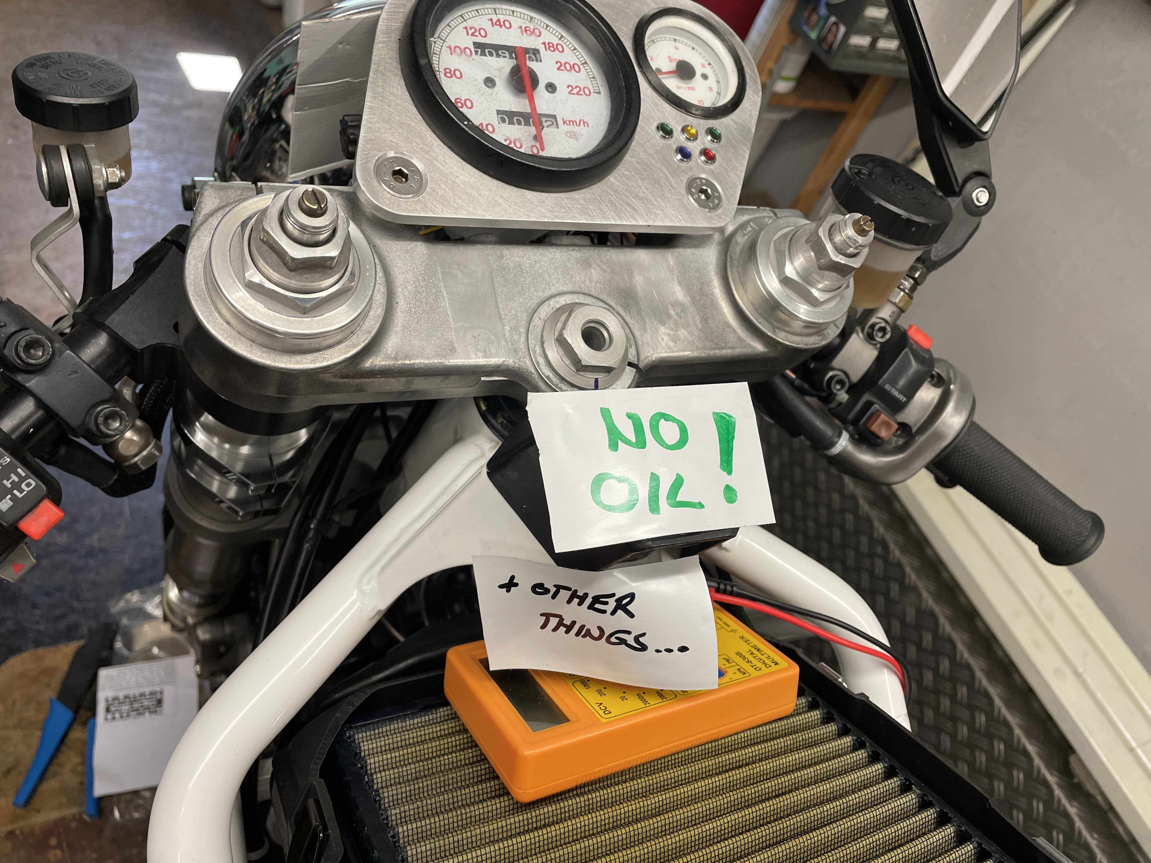

An der Batterie hab ich noch gemessen, ob sie lädt: mit leicht erhöhtem Standgas hat kommen 14,5V an. Scheint also auch zu funktionieren. Bremse hinten ist auch gerichtet.
Ich muss ja irgendwann zum Tüv. Dafür brauch ich den zweiten Spiegel (und neue Reifen, Original-Auspuff, funktionierende Beleuchtung, Hupe usw.)

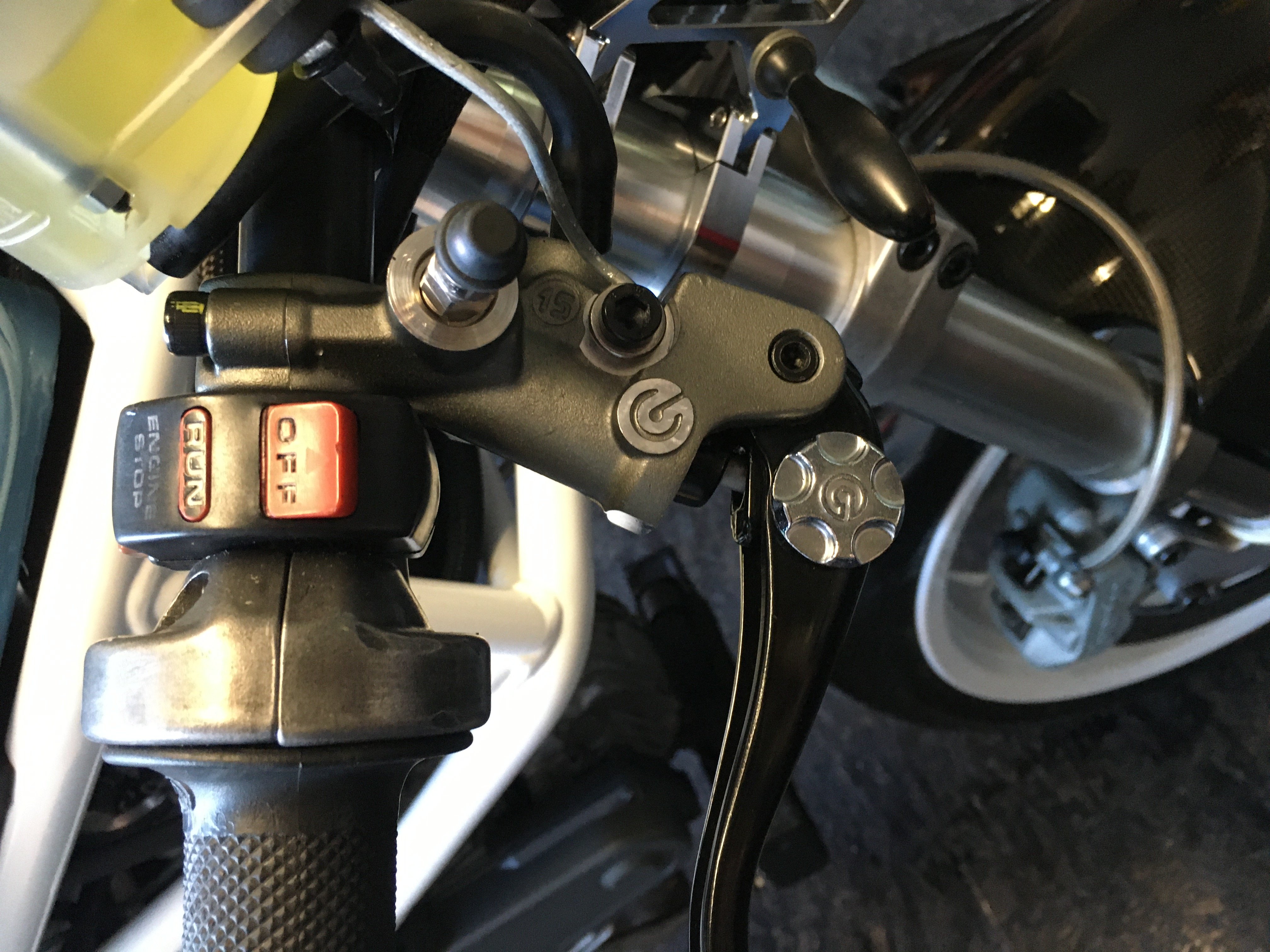

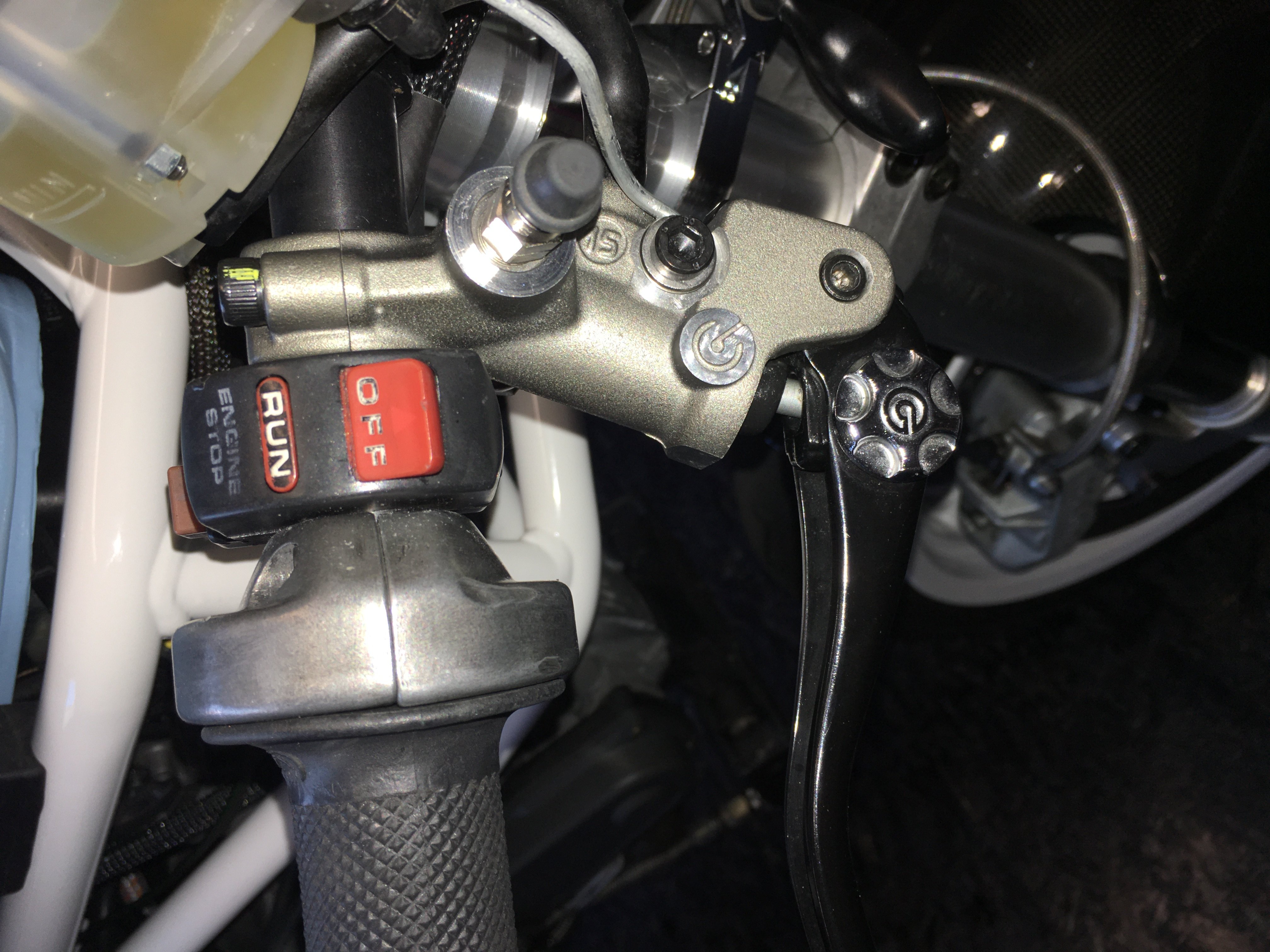

Frage: weiß jemand, ob es für die Brems-/Kupplungspumpe in dem neueren Bronze-Farbton Klemmböcke mit Spiegelhalterung gibt? Also von welchem Modell. Habe bei SD schon verschiedene Modelle durchgestöbert, aber nichts passendes gefunden. Nur schwarz, silber oder gold.
Als Option B könnte ich lackieren. Aber mir wäre Original natürlich am liebsten, weil widerstandsfähiger.

Wenn ich mich nicht irre, dann hat die große Streetfighter die in der Farbe und müsste dann auch die Befestigung für die Spiegel in selbiger haben.

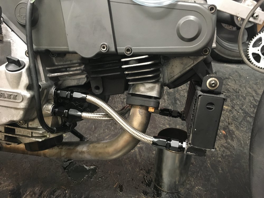

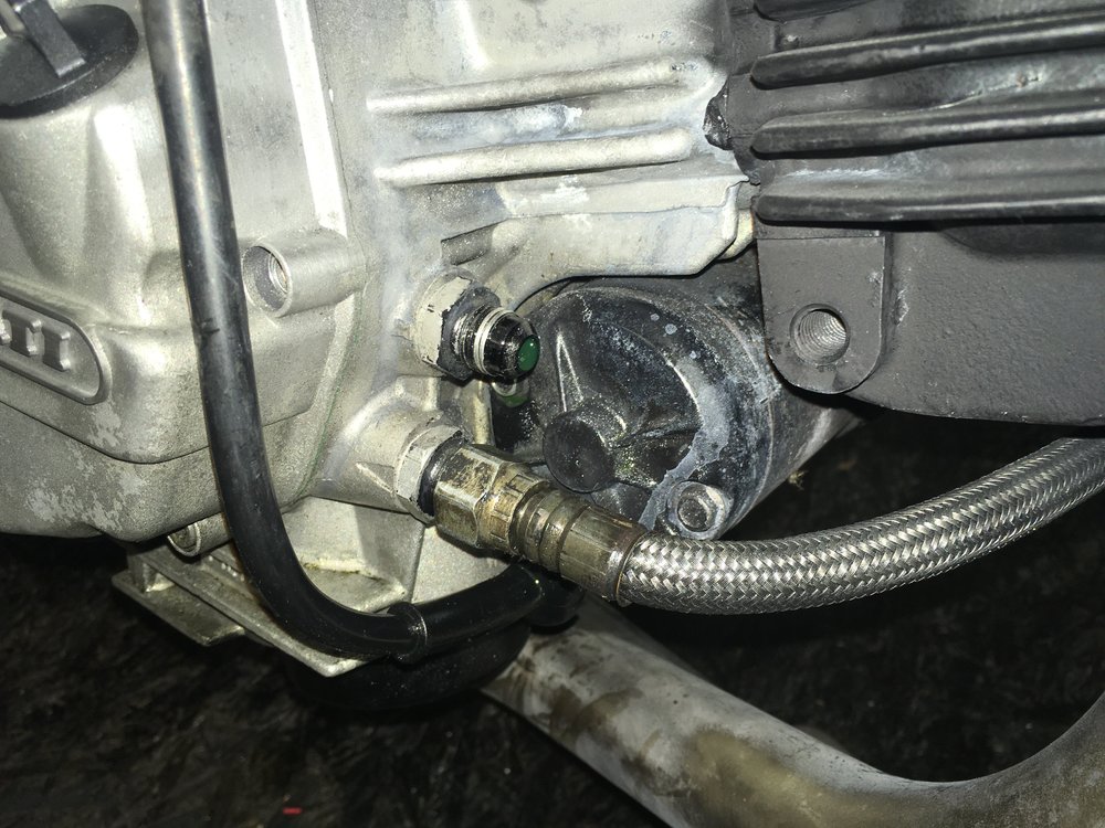

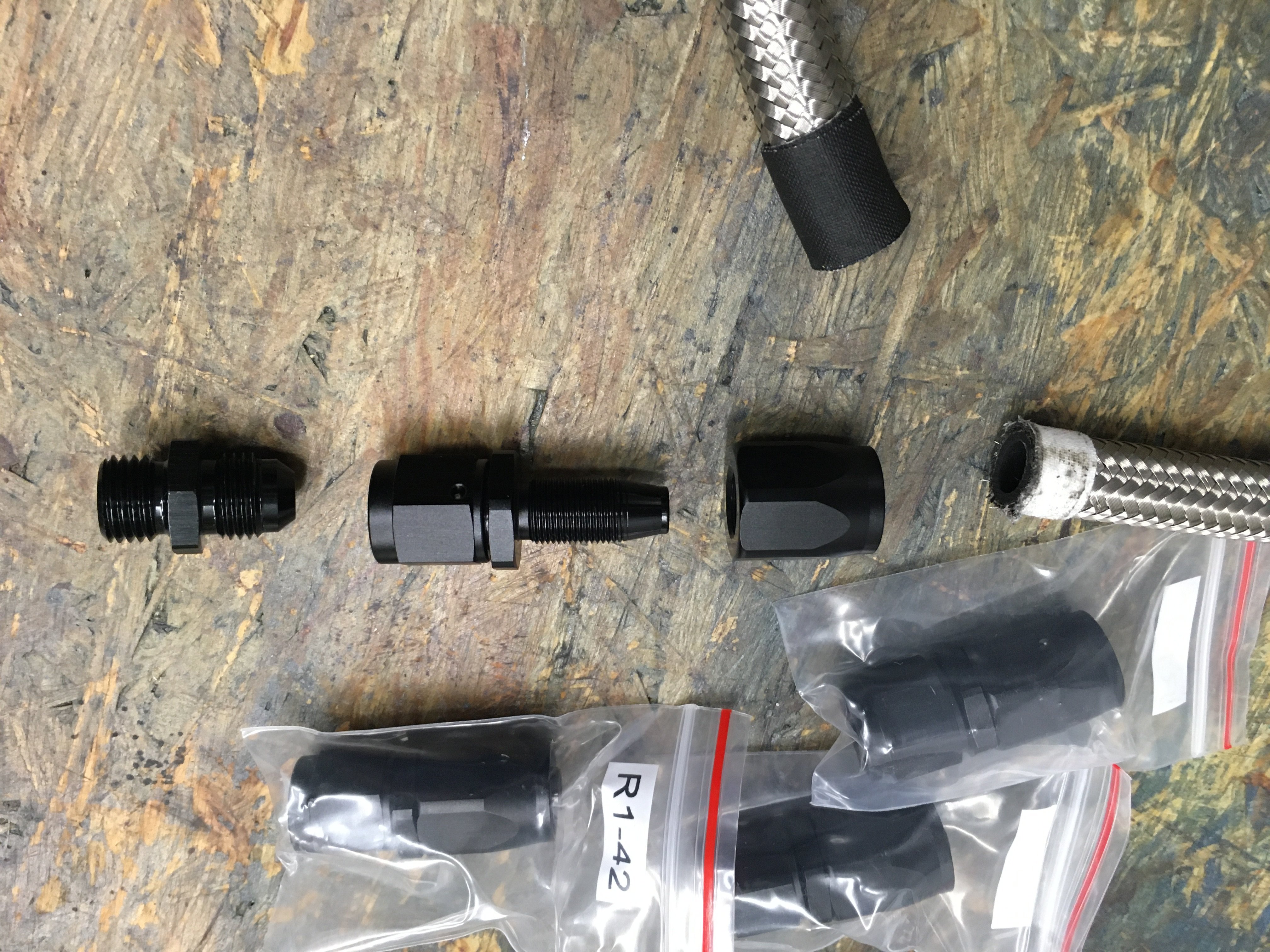

Die Ölkühlerleitungen waren motorseitig undicht. Bei der oberen Leitung war das Innenteil gerissen. Hat beim ersten Start richtig rausgedrückt.
Weil die Ungeduld dann doch groß war, hab ich Dichtungen eingebaut. Dann hat es nur noch getropft.
Gestern kam dann auch schon das Paket von BAT-Motorsport mit den Dash-6-Leitungen zum selberbauen. An den oberen Anschluss muss ich nochmal ran...
Die Handhabung finde ich ein bisschen fummelig. Beim 4. Fitting gings dann aber schon besser von der Hand. Fitting draufstecken, vollends einschrauben, schauen dass der Schlauch nicht rausgedrückt wird.
Danke an Armin fürs Nachschauen des Gewindes! M14 x 1,5
Der kurze Schlauch wurde dann so abgelängt, dass der Kühler nahezu senkrecht steht. Das war vorher nicht der Fall.

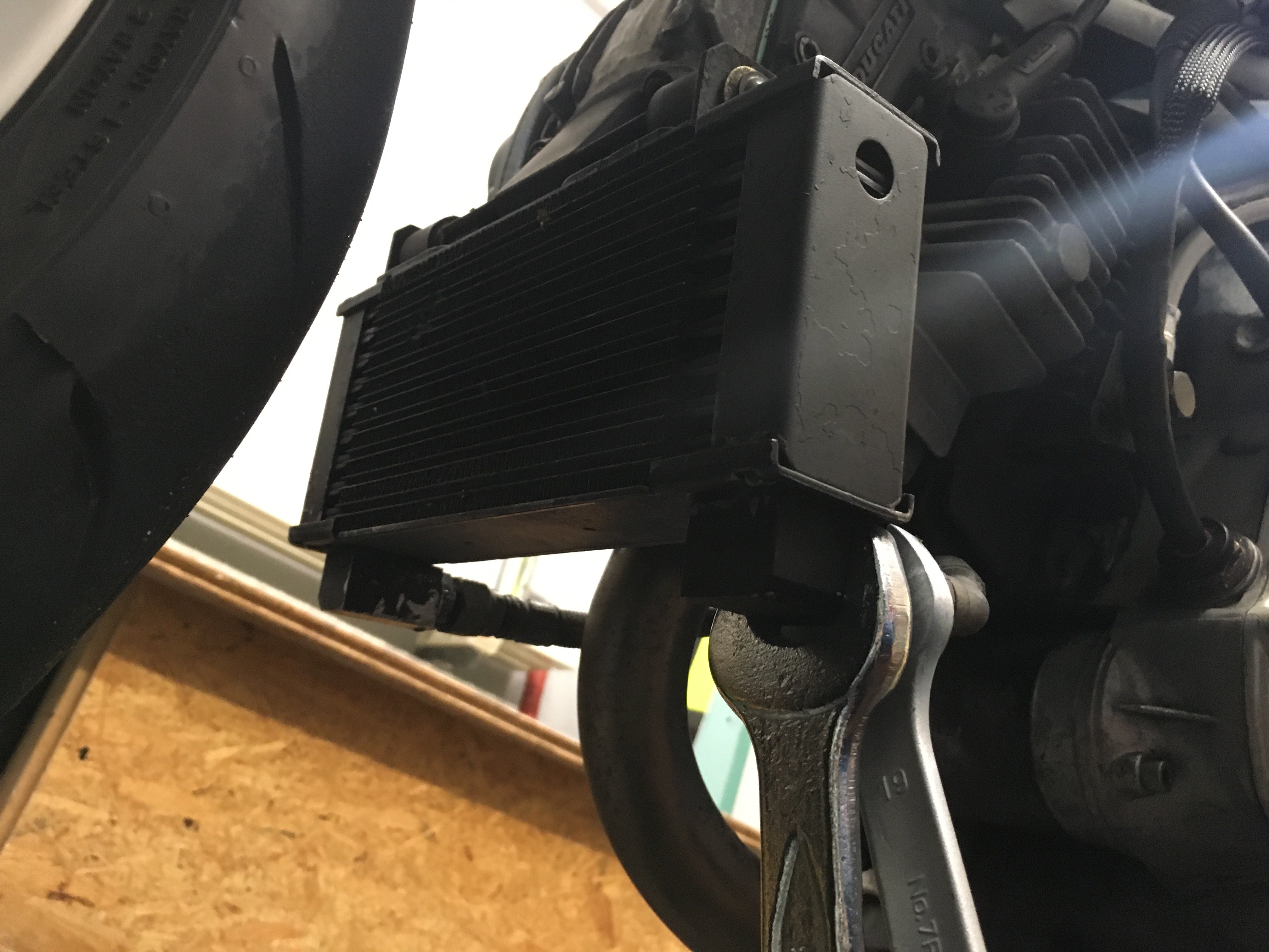

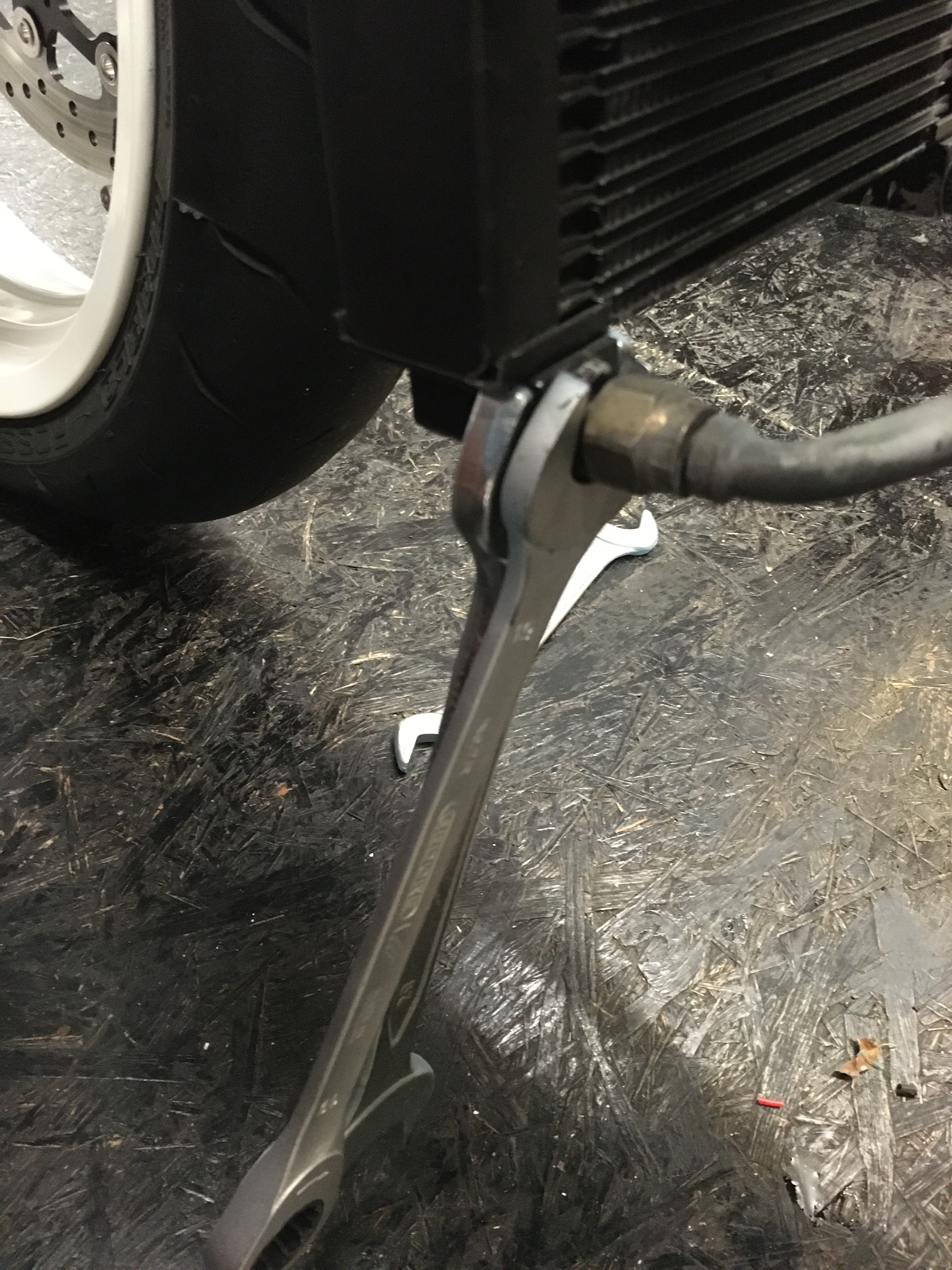

Wichtig ist, am Kühler bei den rechteckigen Anschlüssen gegenzuhalten, damit die nicht abreißen. Geht mit dem Gabelschlüssel, rechts SW 22 und links 25.
Öl hab ich dringelassen. Auf dem Seitenständer geht es eigentlich. Auch wenn man das Öl ablässt bleibt immer was in den Leitungen und tropft. Muss den Boden sowieso mal putzen, bevor die nächste drankommt.

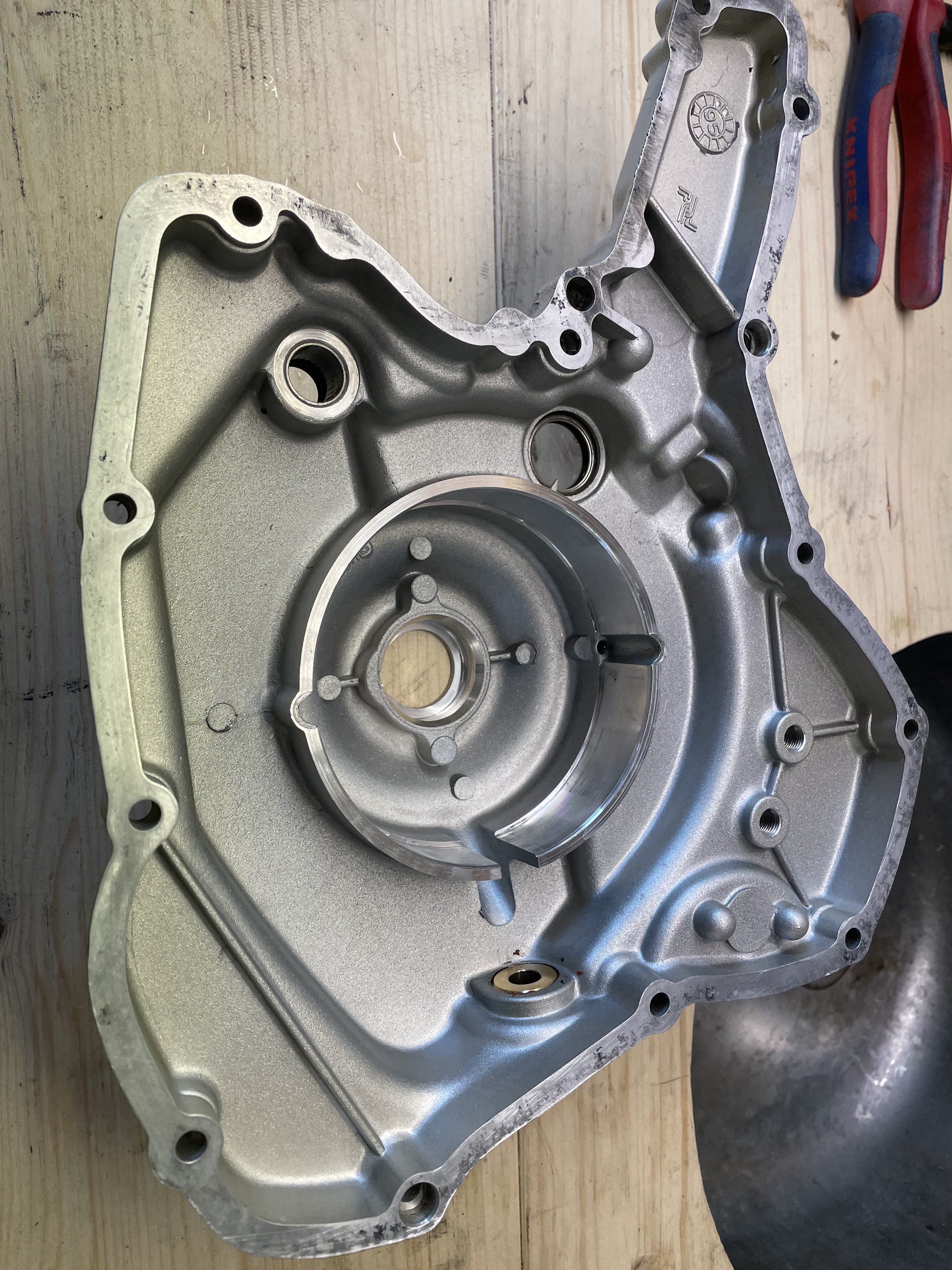

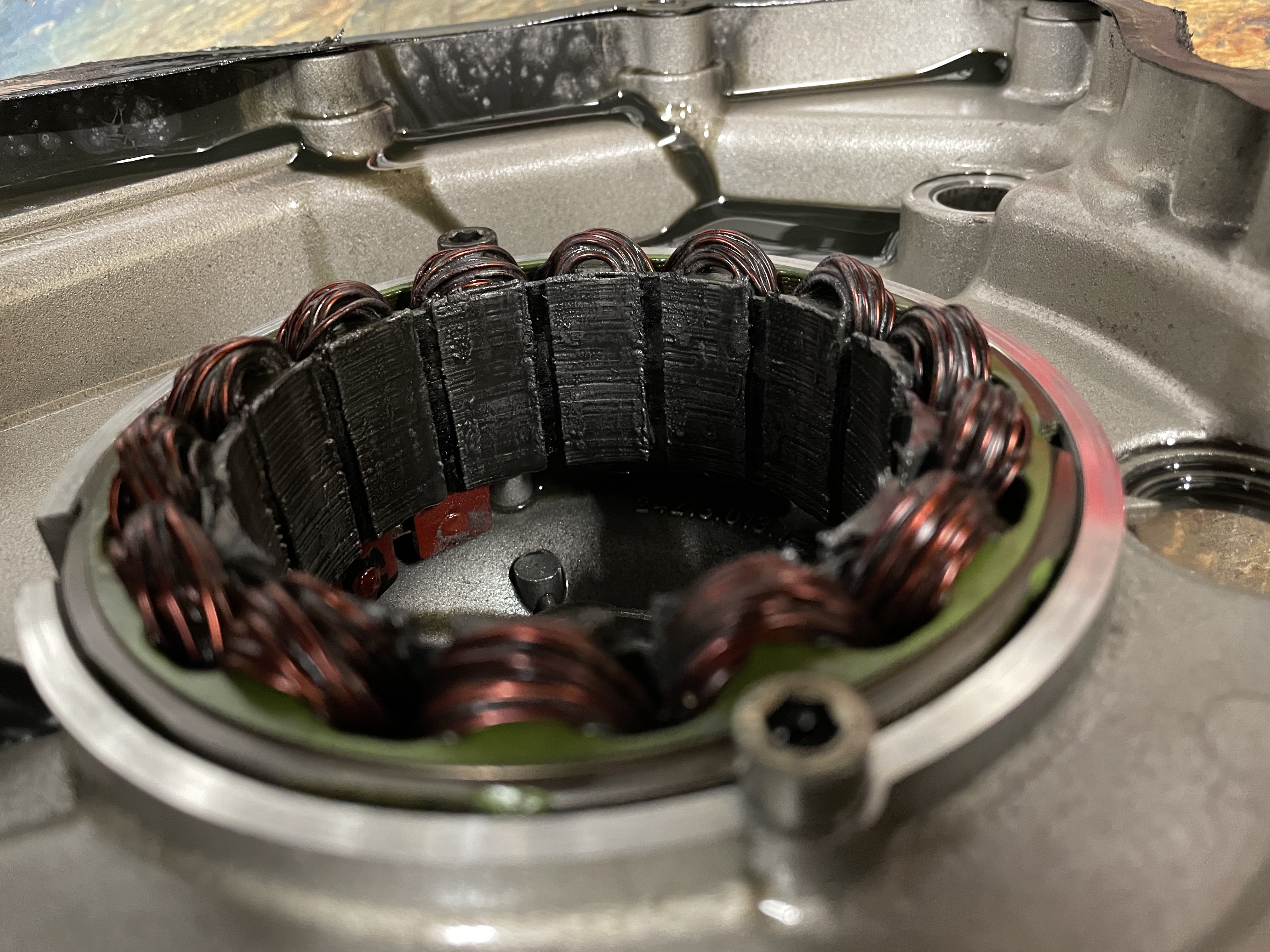

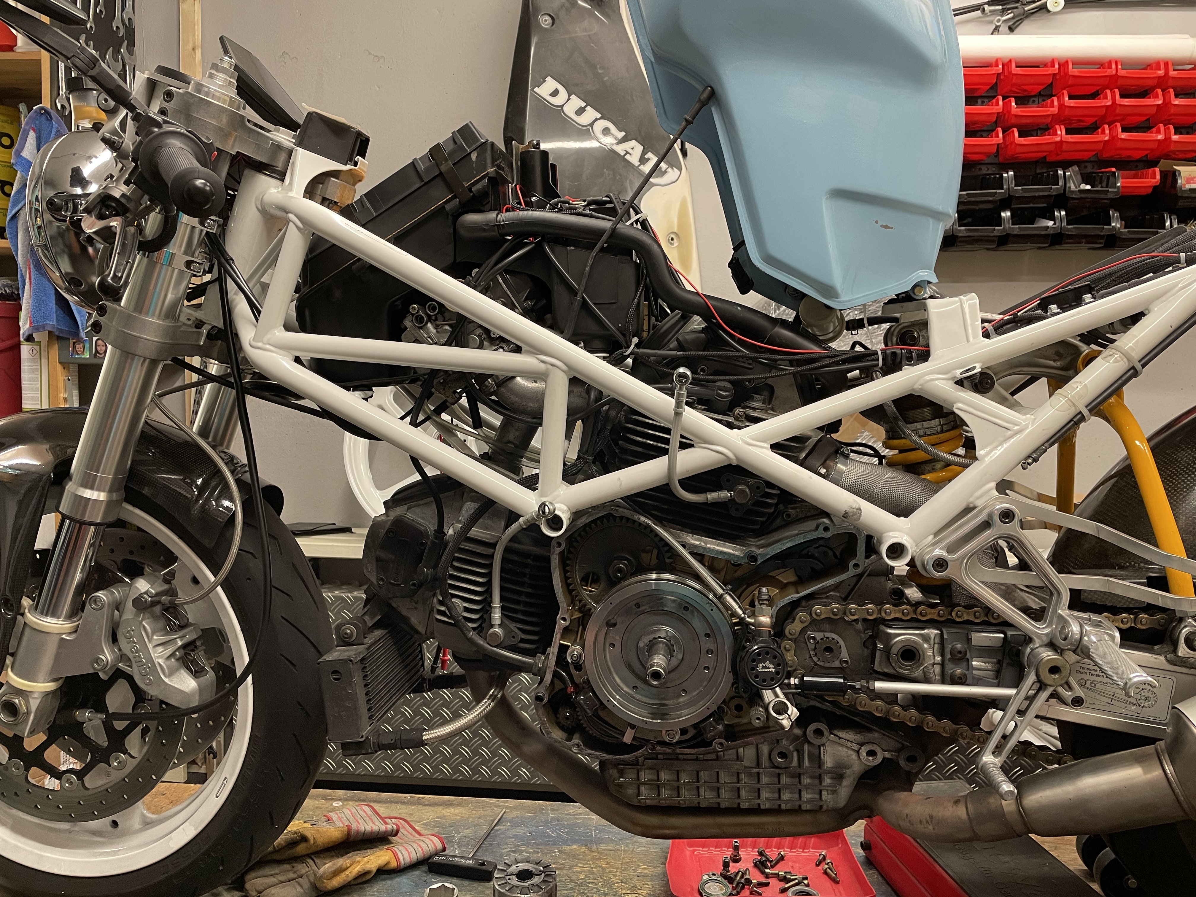

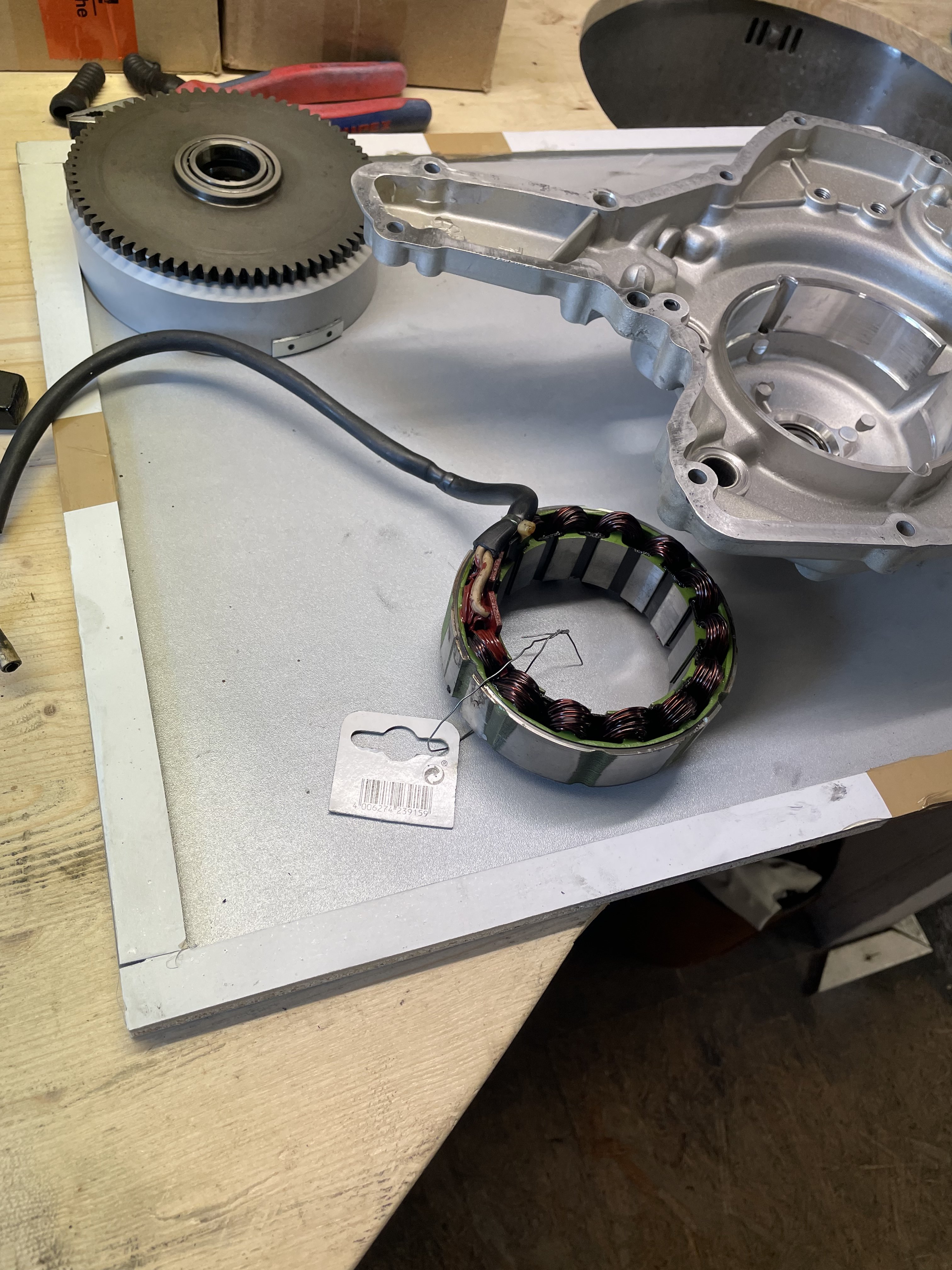

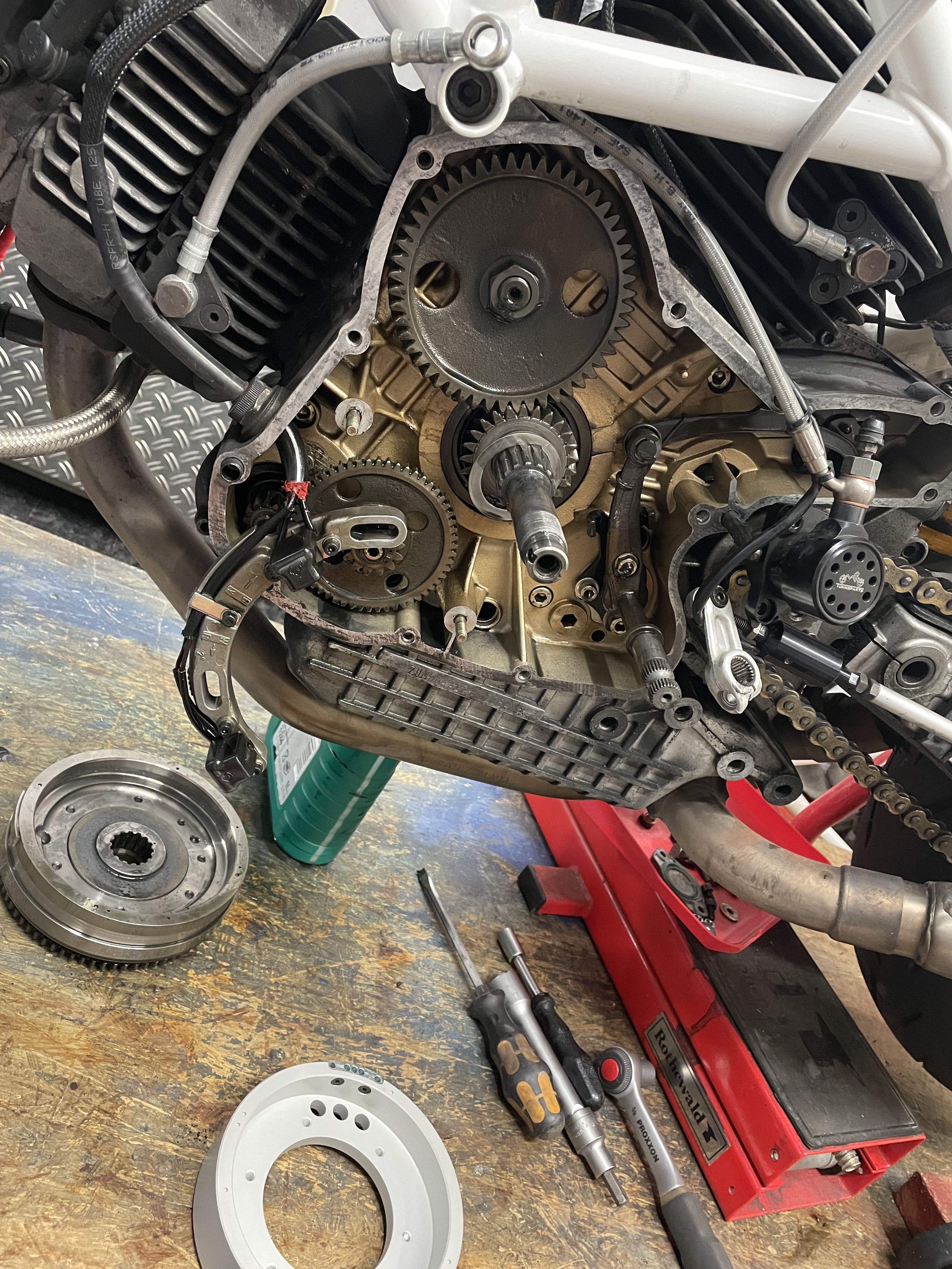

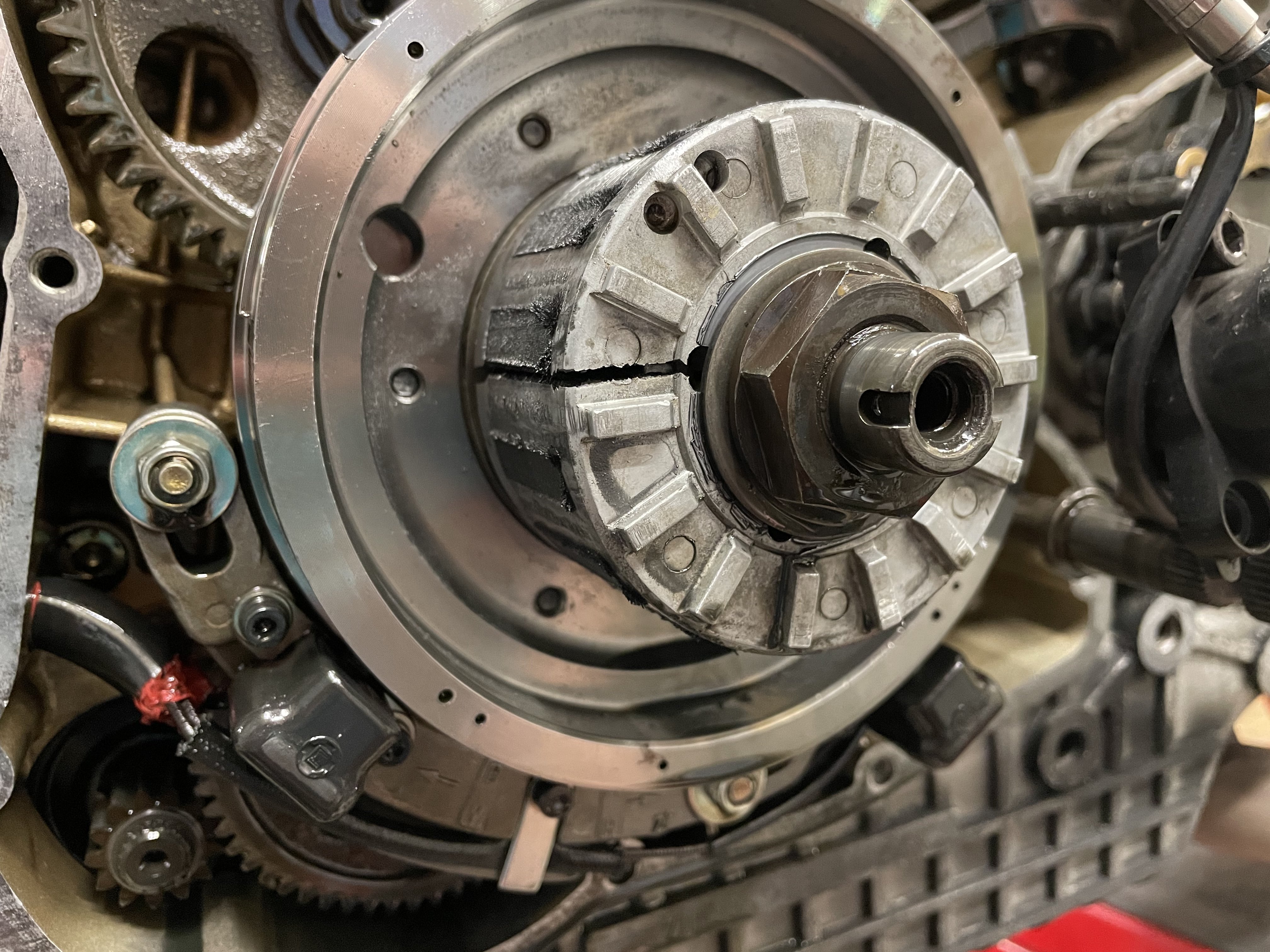

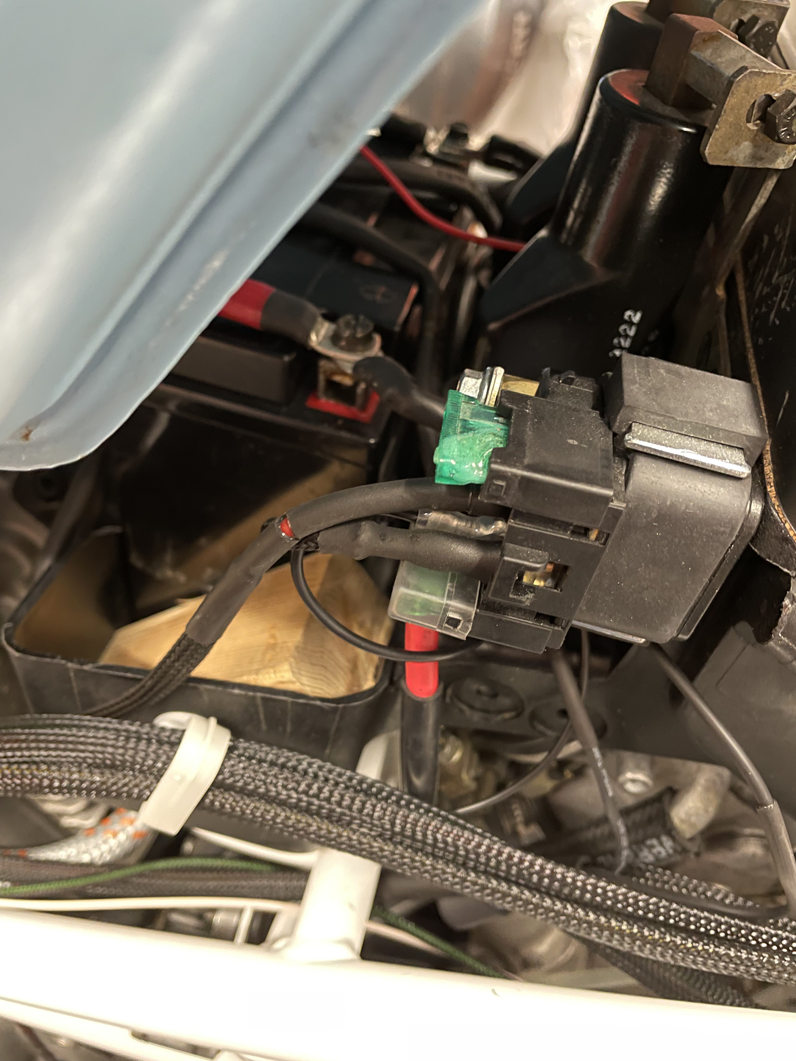

Sprang nach dem Tanken nicht mehr an. Überbrücken erfolglos. Nach ersten Verdächtigungen von Regler oder Relais (geschmolzen) hab ich mal den Lima-Deckel abgemacht. Da hat sich das Ausmaß der Zerstörung offenbart…
Die Mutter auf der Kurbelwelle war lose, der Rotor hat seine Freiheit gesucht. Zum Glück hatte ich alles außer Öl da. Getreu dem Motto: haben ist besser als brauchen 😂
Also flux einen Neuen Generator eingebaut. Und auch gleich den leichten Schwung verbaut. Hoffe, die KW hat nichts und es sind nicht mehr so viele Späne unterwegs. Morgen eine kurze Fahrt, bis das Öl heiß ist, dann nochmal tauschen.
Edited by Remsflo
Ursächlich war vermutlich ein nicht korrekt verbauter Rotor. Die Scheibe dahinter war einem der 8 Vorbesitzer wohl verrutscht. An der Stelle ist es gut, wenn man beim Einbau die Scheibe mit dickem Fett fixiert. Das war zwar nicht vorrätig, aber ich wusste, wo etwas zu holen war: am Lenkkopflager von Emil Schwarz! Ein Fingertupfer reicht dazu völlig.

Ohwe die Scheibe, da hab ich auch gehofft dass sie mir nicht verrutscht.
Cool das du direkt die Ursache gefunden hast.👍
Mit der Scheibe hatte ich auch schon Paranoia.
Trotz Fett Fixierung.
Ich hatte vor der ersten Demontage glücklicherweise  ein Bild gemacht wieviel Gewindegänge aus der Kuwe Mutter rausschauen.
Perfekte Nachkontrolle wenn alles zusammen ist, gut fürs Gewissen.
Hätte Flo aber nix gebracht, hat ja vorher jemand anderes vermurxt....
