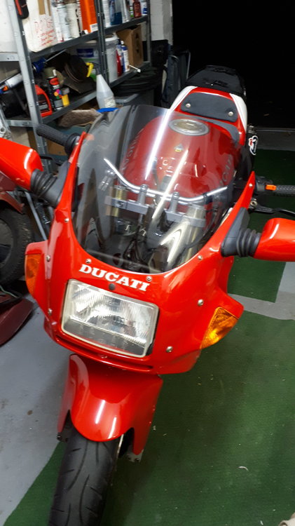

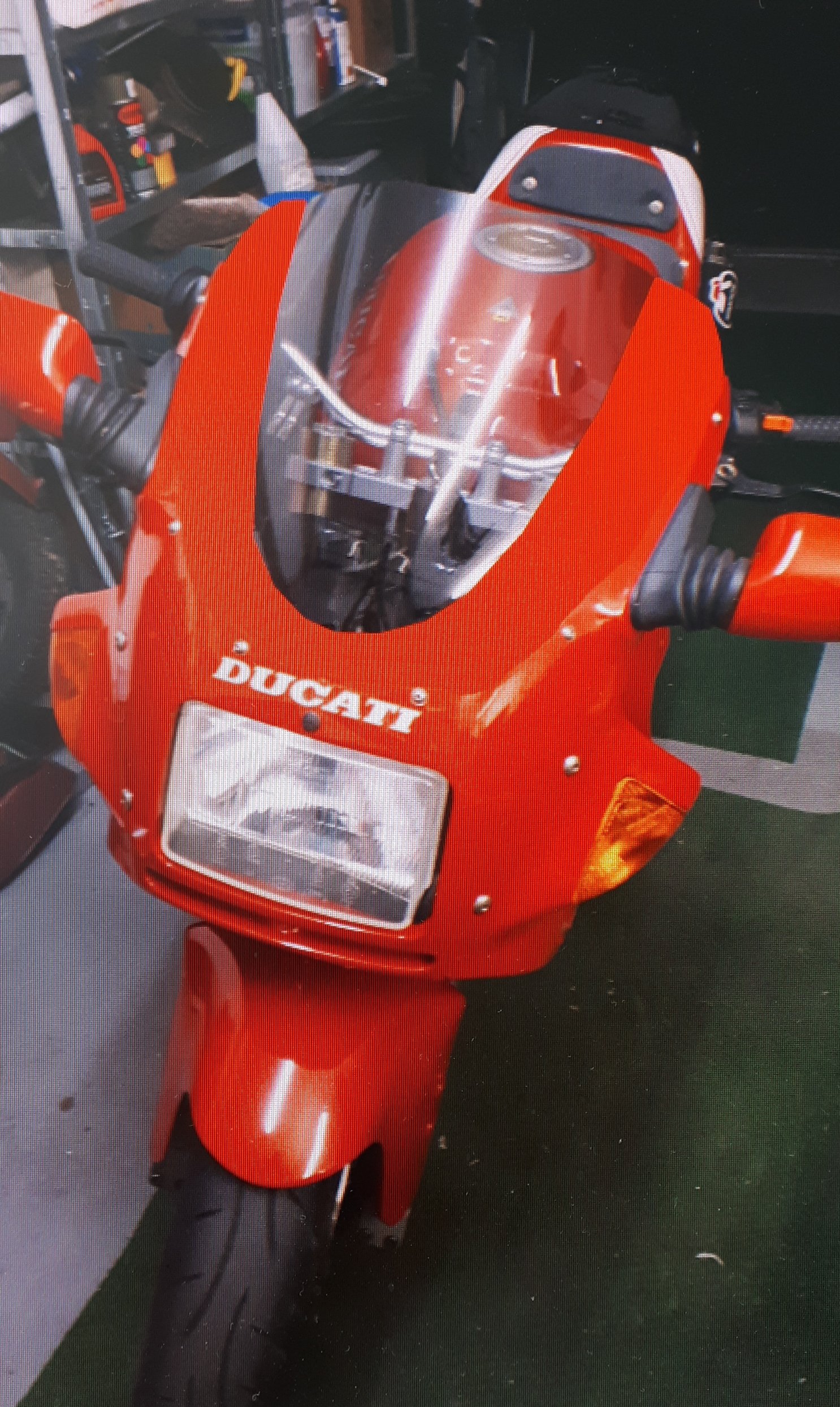

Jetzt mit Superbikelenker. Optisch kei Gewinn, hätte aber schlimmer kommen können. Verkleidung unbearbeitet! Fährt sich aber mega!
Edited by ducman166
Sehe ich genau so. Lass sie so wie sie ist.

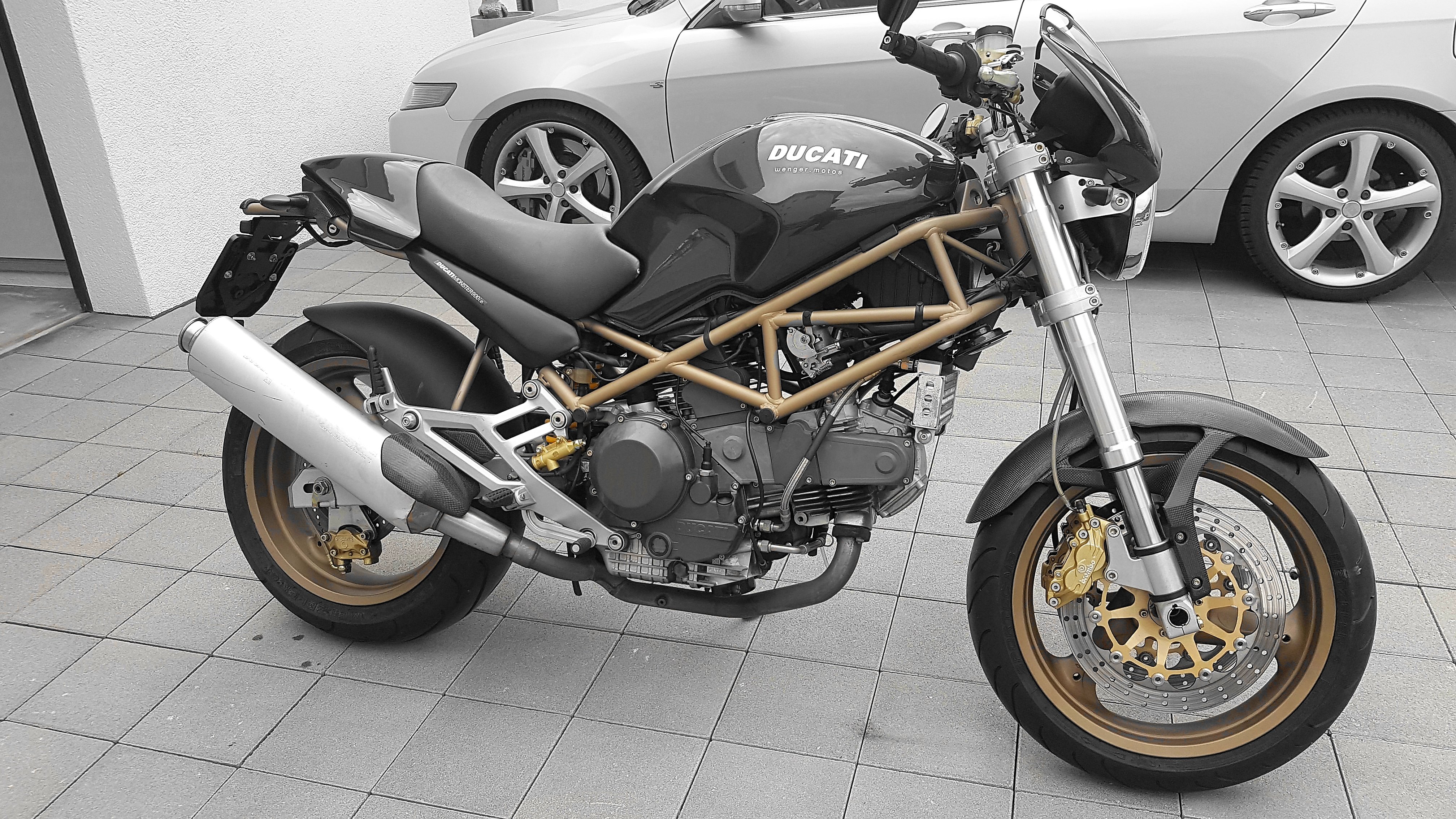

Aber falls dir die Form der Scheibe auf Bild 2 gut gefällt, einfach eine schöne 916 daneben stellen.
Mach dir keine sorgen, die Vertragen sich gut. Stehen bei mir seit Jahren nebeneinander und das klappt ganz gut ?

2.) Was haltet Ihr von goldfarbenen Felgen in seidenmatt? Ringe mit mir. Hätte irgendwie Lust drauf, aber das Schwarz find' ich auch sehr sexy.

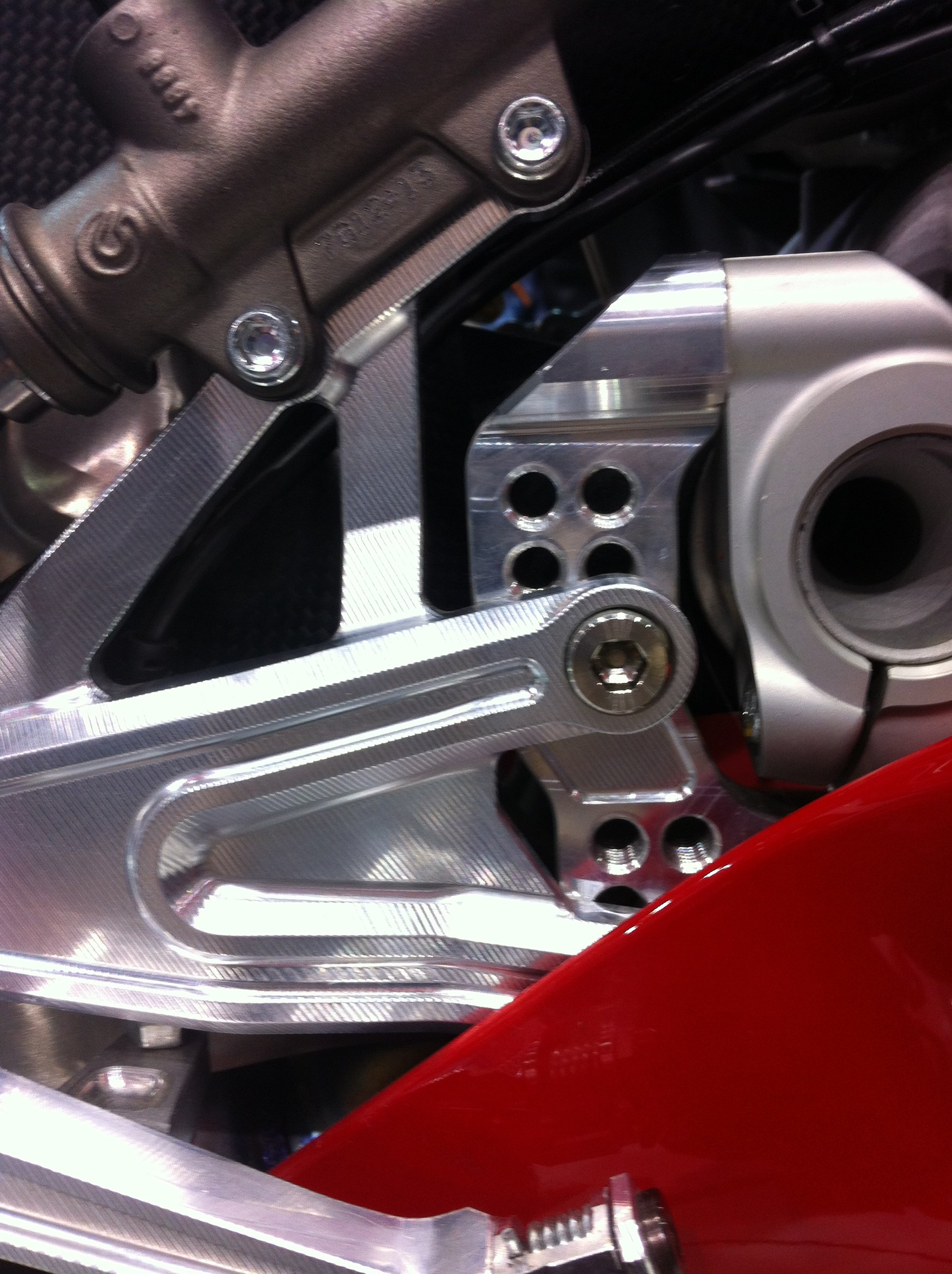

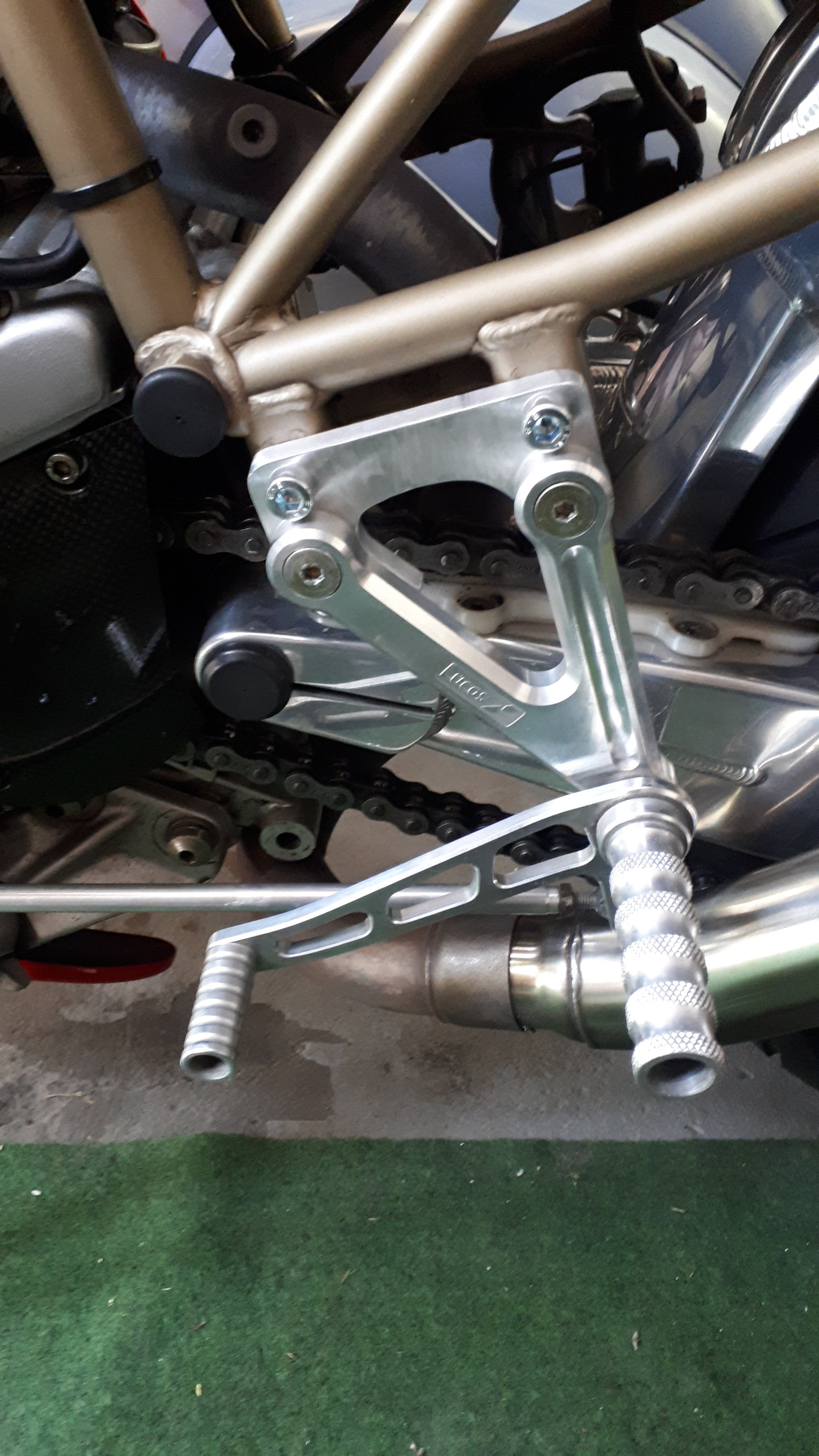

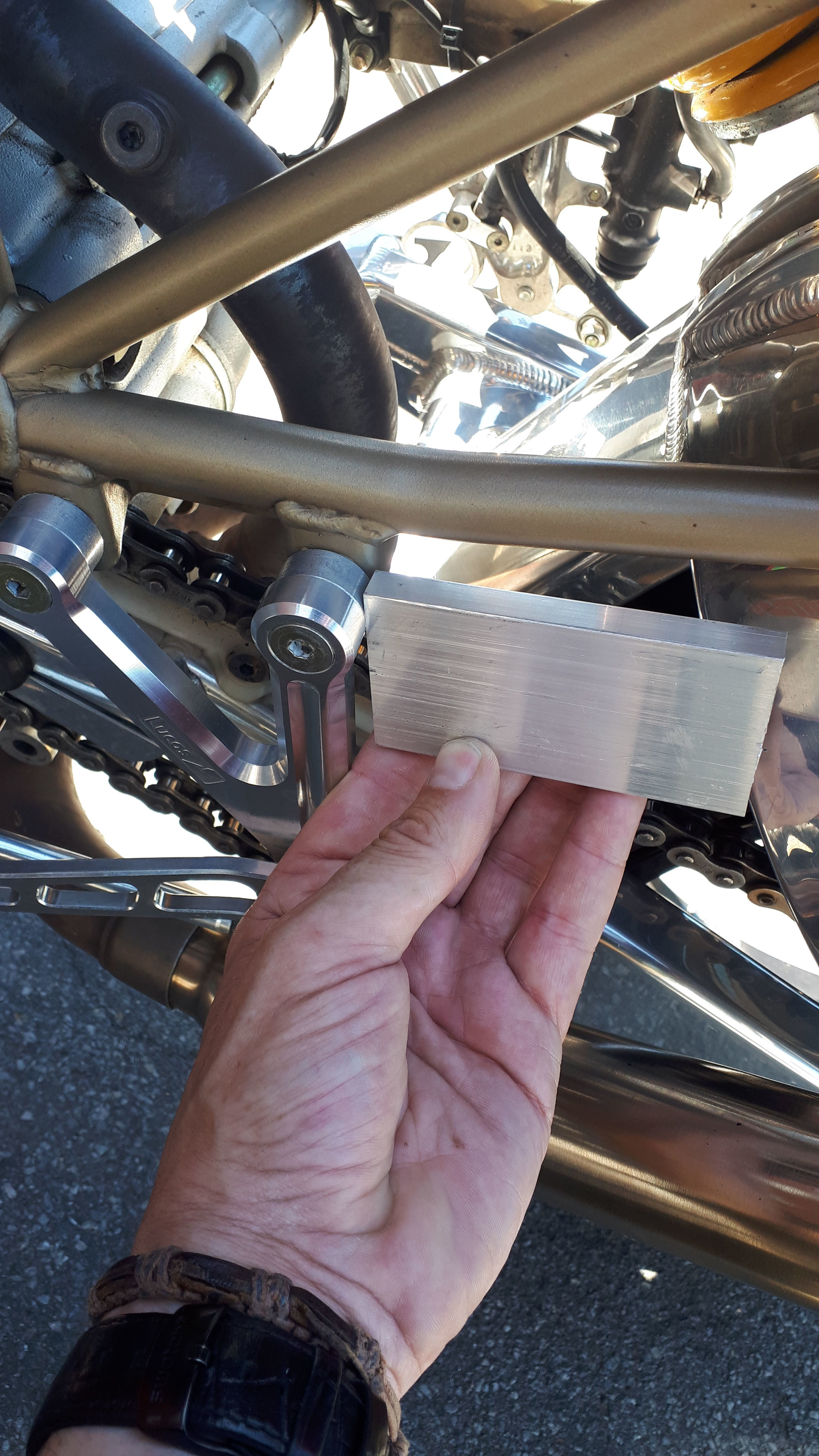

So! Projekt "Fußrastentieferlegung". Habe im Netz keine Adapter gefunden. Also selber bauen.
Step 1: 10 mm Alu-Adapter passend geschnitten.
Step 2: Löcher gebohrt und 25 mm tiefergelegt.
Step 3 ist dann schön formgebend Material abnehmen (Radien, Aussparungen etc.) und in Rahmenfarbe lackieren damit's authentisch aussieht und nicht unbedingt so ins Auge springt.

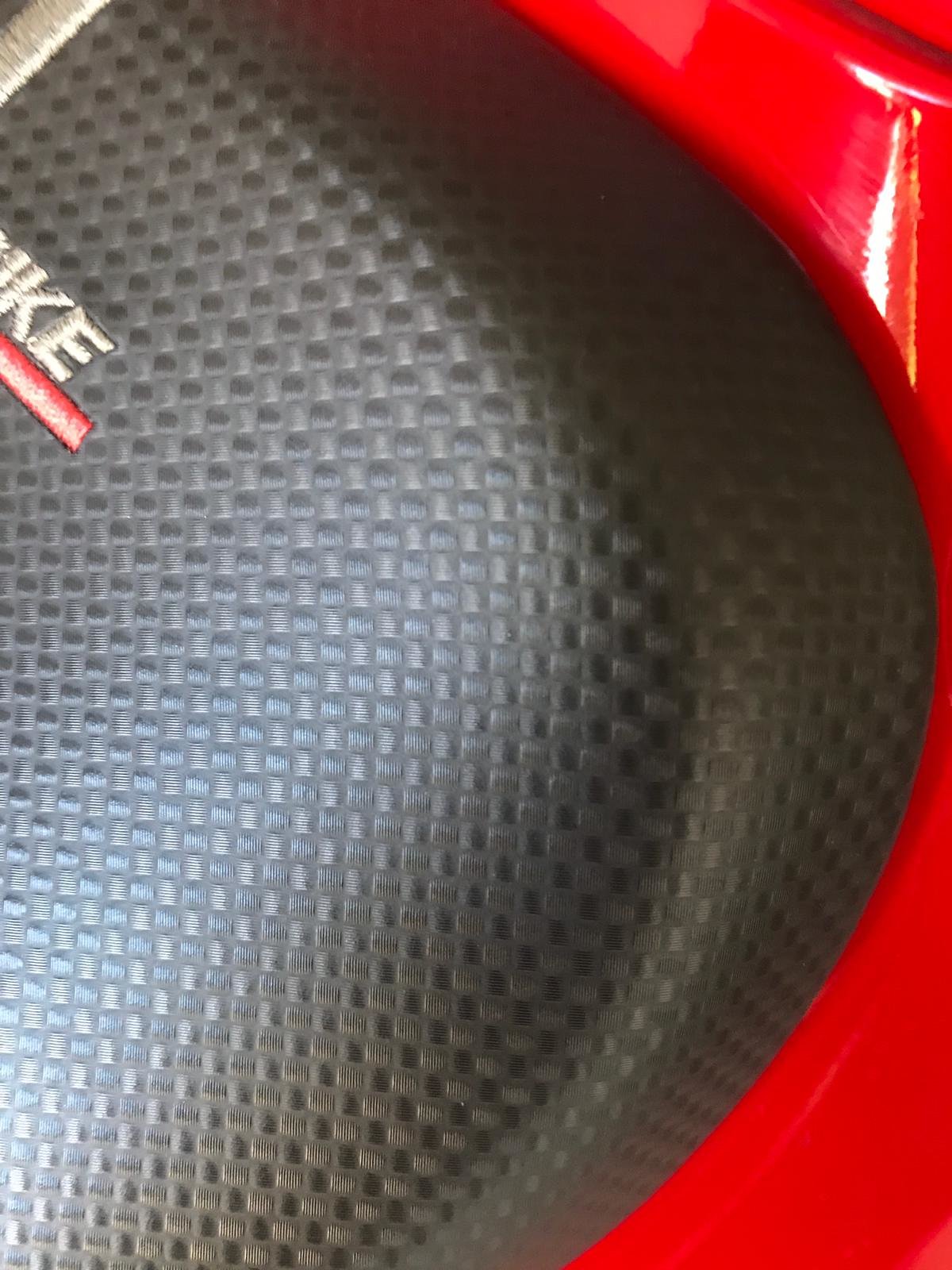

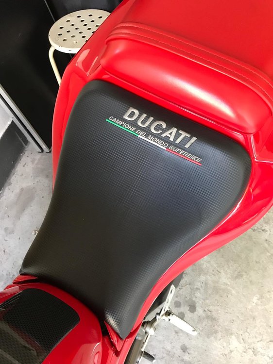

Dazu wird das Polster in 2 Wochen von nem Sattler schön straff/stramm gemacht und mit so nem Carbonstyle-Stoff bezogen. Habe ich abgeguckt von der 998 von nem Kumpel. Aber ohne Stickerei. Wird die Sitzposition zusätzlich noch etwas mehr verbessern und mich nach oben bringen. Bin nämlich 1,95 m. Und jetzt, nach 21 Jahren, bin ich der Meinung, das mal angehen zu müssen ?? Liegt aber tatsächlich an meiner super bequemen KTM ADV, die ich seit 10/2018 habe und die die Duc für mich auf einmal gefühlt unfahrbar gemacht hat.

Hab mich dazu entschlossen, den Tieferlegungsadapter in Rahmenfarbe zu lackieren. Ist auch schon bestellt, der Lack. Der ganz einfache Grund dafür ist, dass ich die Oberfläche des Adapters niemals in der Güte der Rastenanlage hinbekomme und ich immer einen deutlichen Finish-Unterschied sehen werde, der mich stören wird. Ist ja im Grunde alles Handarbeit.
Da muss ich jetzt doch mal klugsch***. Das ist nicht gebürstet, sondern gefräst! Und danach eben nicht weiter behandelt.
Du könntest es ja mit einem Schleifvlies versuchen, immer in die gleiche Richtung schleifen. Falls es Dir dann nicht gefällt, kannst es ja immer noch lackieren
Da ist noch genügend Fleisch, senk doch ggf nochmal ordentlich rein und verbau Senkkopfschrauben. Würde in meinen Augen optisch besser zum Rest passen. :)
Müssten dann aber im aktuellen Fall Senkkopfschrauben sein, deren äußerer Kopfdurchmesser kleiner ist, als derer die man sieht. Hätte ich vorher bedenken müssen. Ich glaub' ich mach das nochmal neu. Ggf. kann ich im Anschluß einen Kollegen aus der Fertigung mit nem Fräser drüber kratzen lassen. Komplett auf ner CNC fräsen lassen (mit ner Fase oder so) wäre natürlich der Hit, ist aber kompliziert zu arrangieren, dort wo ich beschäftigt bin.
vor 10 Stunden schrieb ducman166:
Nehm bitte aber andere Schrauben (Koepfe) damit wird Dezenter. Rahmenfarbe finde ich gut. Gutes gelingen.
vor 10 Stunden schrieb v2flo:
Es ging nur um ein Beispiel das Teil Dezenter zu machen. Nicht unbeding wie Abgebildet aber schoen muss es sein.
Ich schau' was sich machen lässt. Senkkopfschrauben in M8 gemäß DIN Blablabla haben einen maximalen Kopfdurchmesser von 16 mm und verschwinden 4+ mm im Material. Einen so großen Senker habe ich (noch) nicht. Die Inbus-Zylinderschrauben habe ich noch in gelbverzinkt. Ggf. kann ich die Köpfe etwas im Material, mit nur noch einem kleinen Überstand, versenken. Ich bin halt in meinen Möglichkeiten etwas begrenzt und hab leider kein voll ausgestattetes, spanendes Bearbeitungszentrum mit Drehmaschinen, Fräsen etc.
Aber ich gebe mein Bestes ?
