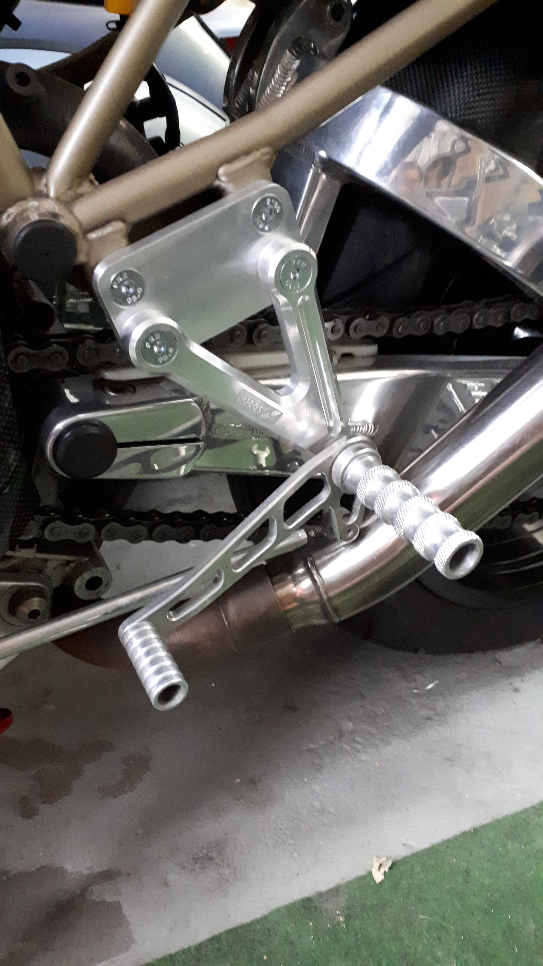

Da muss ich jetzt doch mal klugsch***. Das ist nicht gebürstet, sondern gefräst! Und danach eben nicht weiter behandelt.
Du könntest es ja mit einem Schleifvlies versuchen, immer in die gleiche Richtung schleifen. Falls es Dir dann nicht gefällt, kannst es ja immer noch lackieren
Es ging nur um ein Beispiel das Teil Dezenter zu machen. Nicht unbeding wie Abgebildet aber schoen muss es sein.
Ich schau' was sich machen lässt. Senkkopfschrauben in M8 gemäß DIN Blablabla haben einen maximalen Kopfdurchmesser von 16 mm und verschwinden 4+ mm im Material. Einen so großen Senker habe ich (noch) nicht. Die Inbus-Zylinderschrauben habe ich noch in gelbverzinkt. Ggf. kann ich die Köpfe etwas im Material, mit nur noch einem kleinen Überstand, versenken. Ich bin halt in meinen Möglichkeiten etwas begrenzt und hab leider kein voll ausgestattetes, spanendes Bearbeitungszentrum mit Drehmaschinen, Fräsen etc.
Aber ich gebe mein Bestes ?

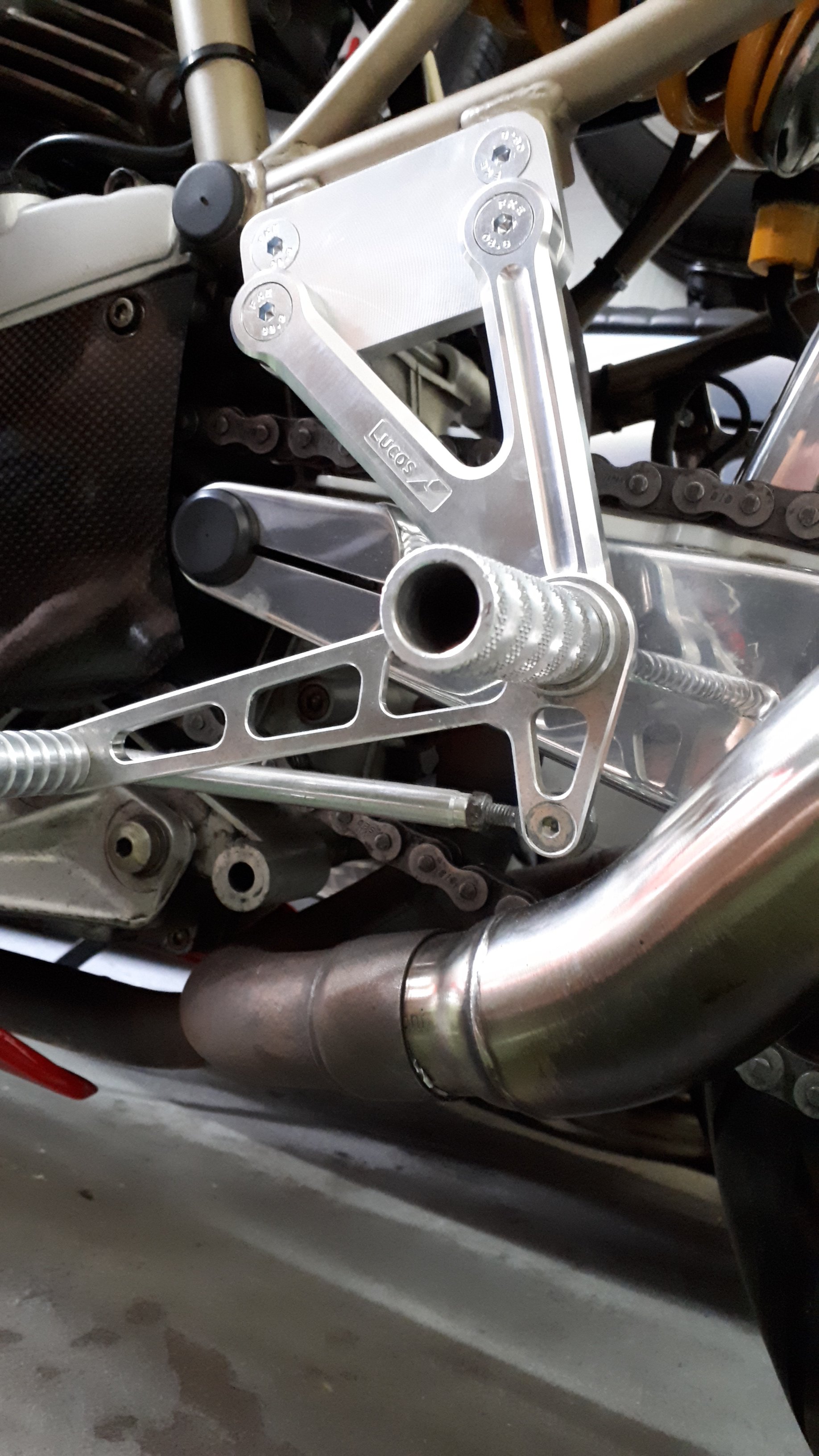

Also ich werde dann wohl doch senken ? Habe mir 8.8er M8 x 30 mm Senkkopfschrauben geholt (leider keine Chance auf gelb verzinkte) und mit nem 20 mm Kegelsenker an der Standbohrmaschine mal Probe gesenkt. Geht gut. Hol die Adapter gleich von dem Kollegen ab, der mit der Fräse die Oberfläche hübsch gemacht hat.

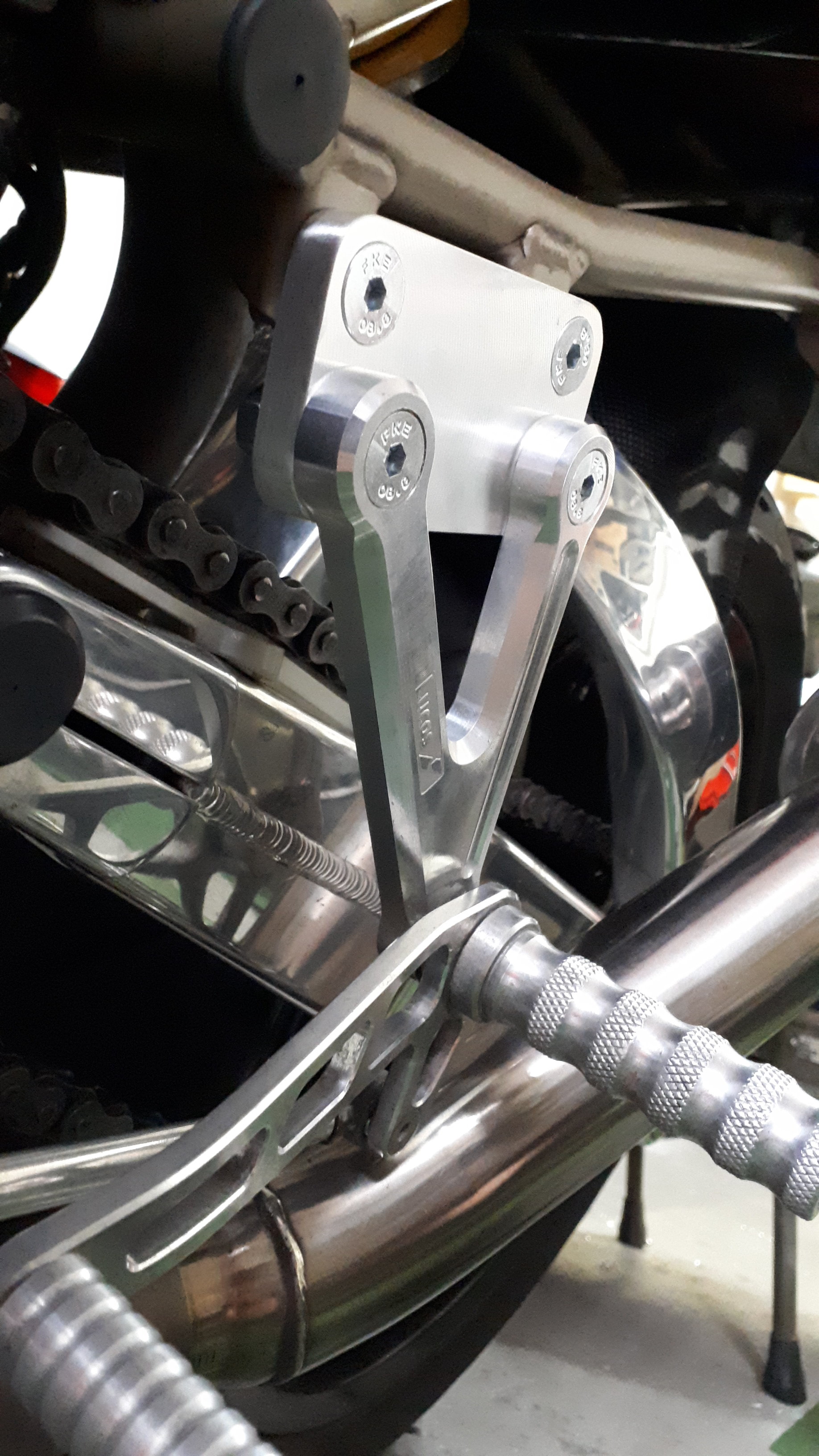

Darf ich Fragen warum du die Rasten nach unten und nicht nach hinten verlegt hast?
Ich musste das bei meinen SS'en auch immer ändern.
Nach unten ging bei mir aber nicht weil sonst der Schalthebel immer am Boden kratzte. Rasten nach hinten, fast bequemer und mehr Bodenfreiheit.
Nun kratzt nur noch der Krümmer.
Aber zur Arbeit, Gut geworden und deutlich schöner mit den Senkkopfschrauben.
Gut gemacht!
Moin! Die beiden Befestigungspunkte am Rahmen sind ja nicht horizontal sondern schräg. Und durch diese Art des Versatzes um 25 mm, wandern die Rasten automatisch nach unten und nach hinten. Ich habe das Gefühl (beim Probesitzen), dass das schon was gebracht hat und hoffe, dass es künftig etwas "bequemer" ist. Ich habe das im Vorfeld jetzt nicht bis ins Detail durch-analysiert, sondern einfach mal gemacht. Außerdem kratzt bei mir gar nichts am Boden. So tief komme ich gar nicht runter ??
Edited by ducman166
Vielen Dank! Freut mich. Bin am Sonntag ausgiebig unterwegs gewesen. Fährt sich mit dem aufgepolsterten, straffen Sitz und den nach hinten und unten versetzten Rasten deutlich komfortabler.

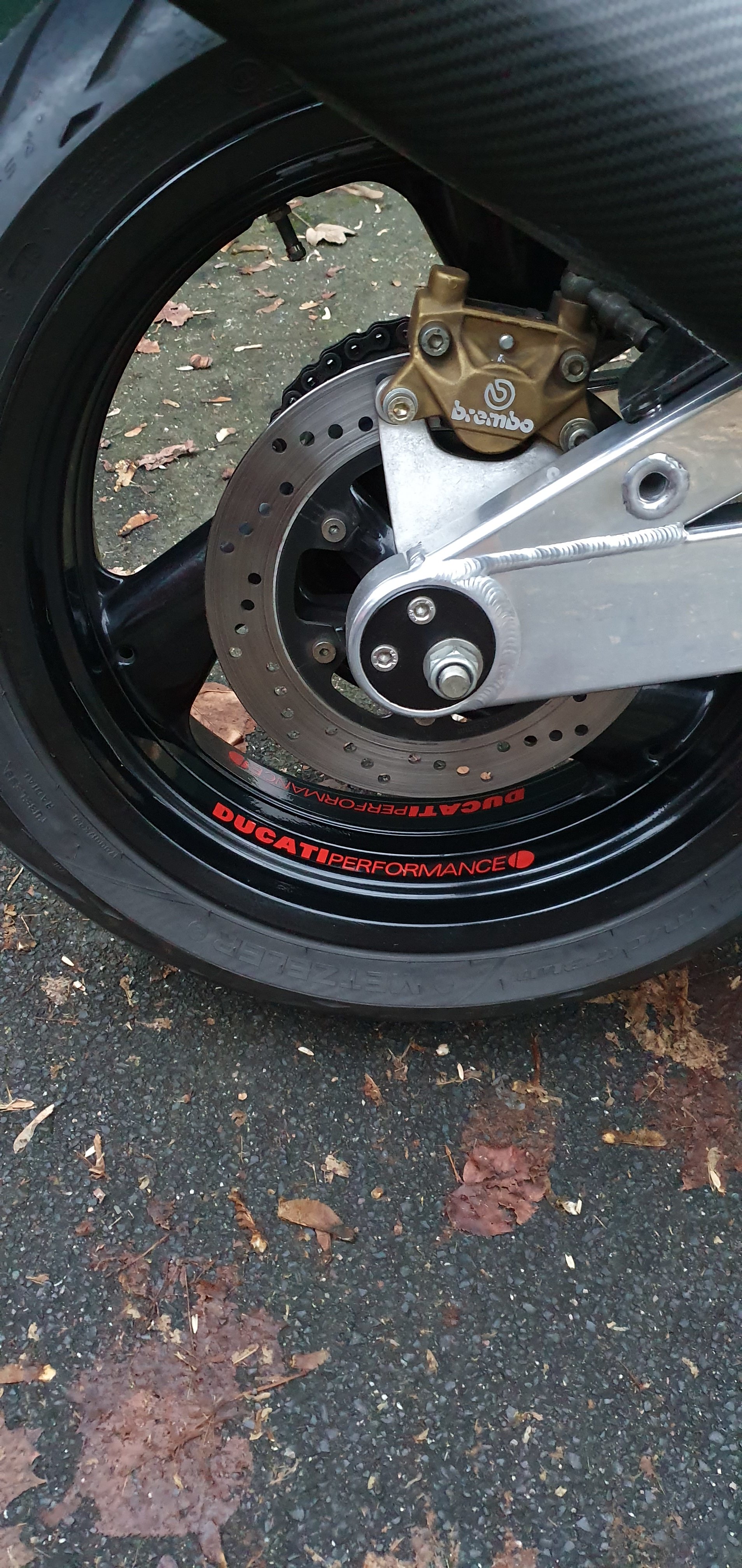

Werde jetzt endlich mal die Scheiben-Modifikation in Angriff nehmen. Ist ja im Grunde auch nur ne Kleinigkeit; dauert aber alles ewig. Hab zu viele Sachen laufen bzw. zu viele Flausen und Ideen im Kopf. Um alles umzusetzen müsste 100% Freizeit bei mindestens 100% Bezügen haben  ?

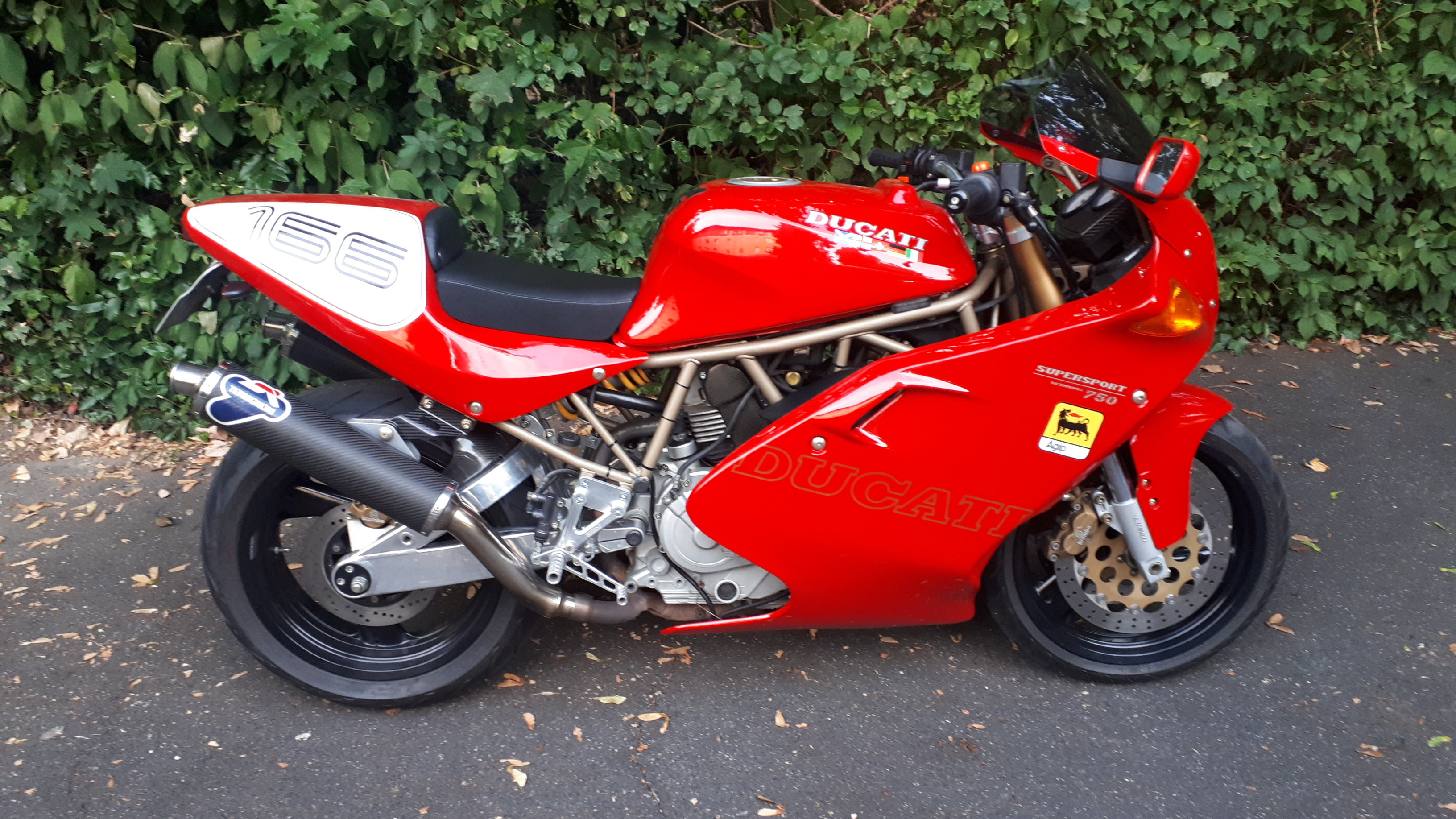

Kleines Update. Nur zur Info so: ??

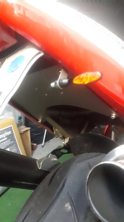

Das org. Mäusekino am Heck habe ich ja ohnehin schon lange nicht mehr dran. Vom Band rollen die Moppeds aller Hersteller ja grundsätzlich immer mit den hässlichsten Blinkern, die man wohl auf dem Wühltisch finden konnte. Und wegen des Kämna-Hecks flog das org. Rücklicht seiner Zeit automatisch mit raus. War zu klobig.
Hab' dazu nun die 21W Zubehör-Halogen-Blinker, die eigentlich ganz sweet waren, rausgeschmissen (waren Jaaahre dran) und mir diese ganz klassischen Kellermann Micro 1000 LED Blinker in matt schwarz geholt. Und ganz bewusst auch mit gelben Glas. Soll ja nicht zuuu modern werden ? Hab mittlerweile irgendwie immer mehr Sorge davor, dass ich im Straßenverkehr nicht mehr genug auffalle, bei all den Handy-Schnarchnasen da draußen. Dazu noch zwei Widerstände. Vorne sind (noch) die org. Leuchtmittel drin.
Leuchtet schon derb. Werdet Ihr alle kennen (ich ja auch von meiner KTM), aber ich fand's dann doch eine extreeeme Leuchtkraftverbesserung und erwähnenswert. Speziell tagsüber wenn's dann auch noch sonnig ist, kann das mit Sicherheit nicht schaden.
Gruß,
Jockel
Noch ein Foto dazu. Für die Widerstände habe ich mir aus Alu ein Trägerblech gemacht, das am Rahmen befestigt ist und auf dem die Dinger festgenietet sind. Habe ich zuvor in der passenden Rahmenfarbe lackiert. Die bogenförmige Aussparung des Bleches entspricht aus optischen Gründen der des Kotflügels. Die Halterungen für die Blinker sind ebenfalls selfmade.

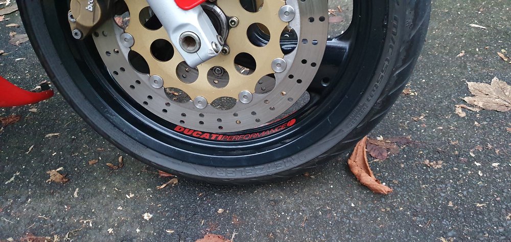

Habe mir bei RSR für meine 97er SS andere Airintakes geholt. Sind eeeiiigentlich für die Modelle vorgesehen, die keinen Lufteinlass in der Verkleidung haben, aber spielt keine Rolle. Befestigung ist eine Kombi aus geschraubt und geklebt. Und meine Felgen habe ich akzentuiert ?

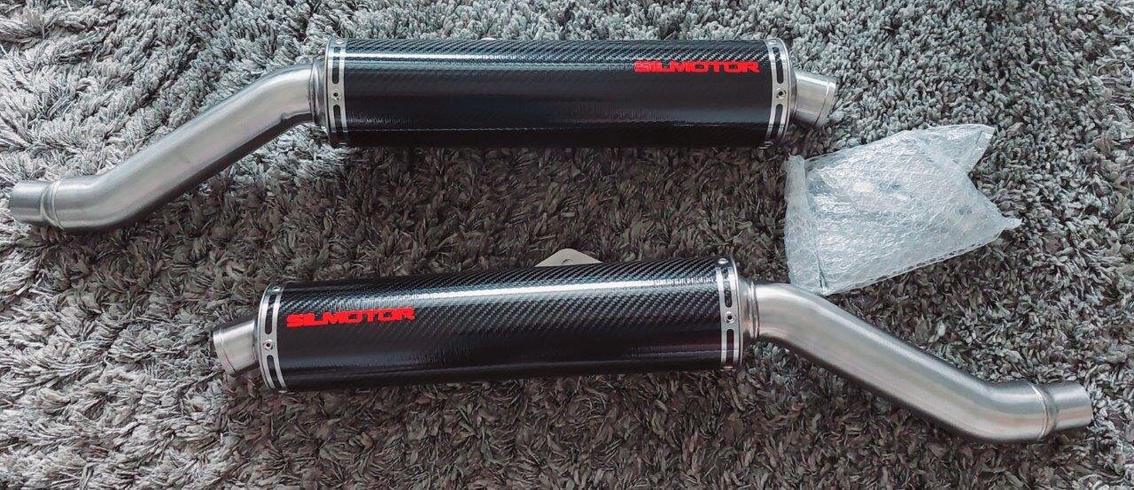

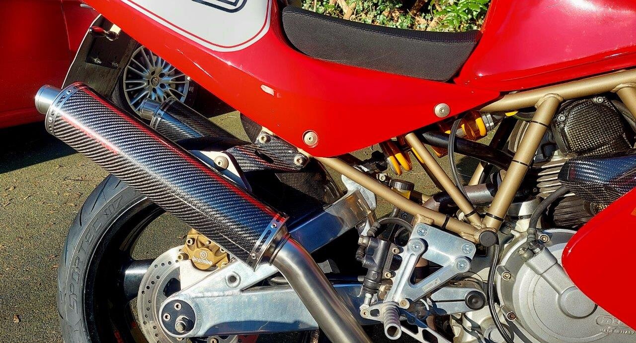

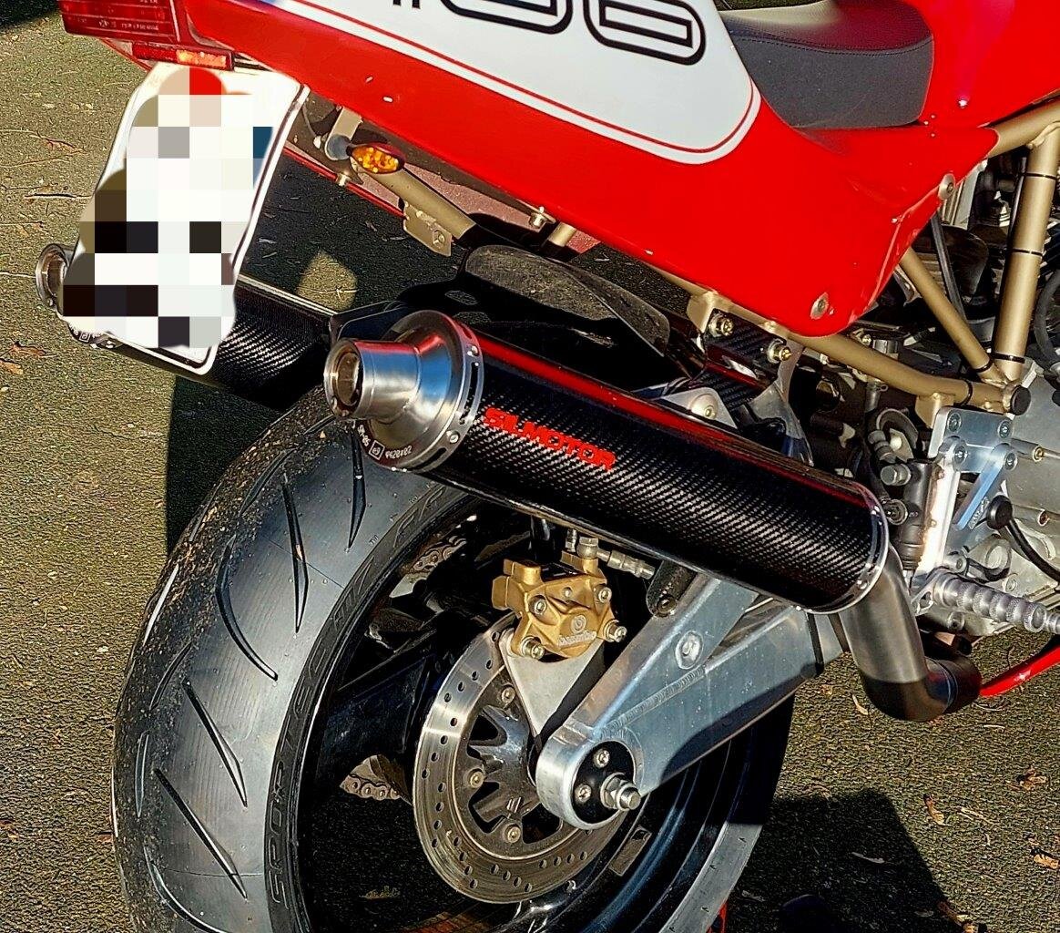

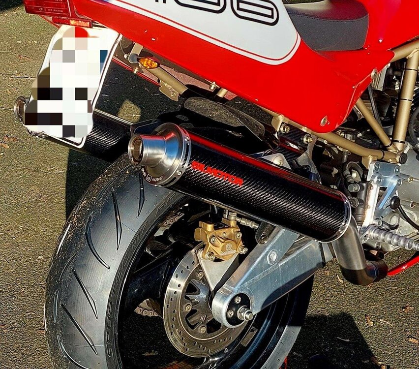

habe der Duc nochmal ein paar neue Tüten mit ABE gegönnt 🤨 Keine Ahnung warum 😄 Vielleicht weil ich meinem Sohnemann (16, Aprilia 125 SX) predige unbedingt und immer legal unterwegs zu sein. Na ja ... mal abwarten. Soundcheck viel auf jeden Fall schonmal aus. Batterie zu Hause vergessen 🤦‍♂️😆 Aber viel zu erwarten ist da ja leider eh nicht. Wenn's zu schlimm ist, muss ich die db-Eater etwas, nur ein klitzekleines bischen, kürzen 🤏🙏
Edited by ducman166
vor 15 Stunden schrieb ducman166:
Hallo zusammen,
Die Silmotor sind klasse, habe ich auch auf meiner 750ss. Die klingen auch mit Eatern super.
