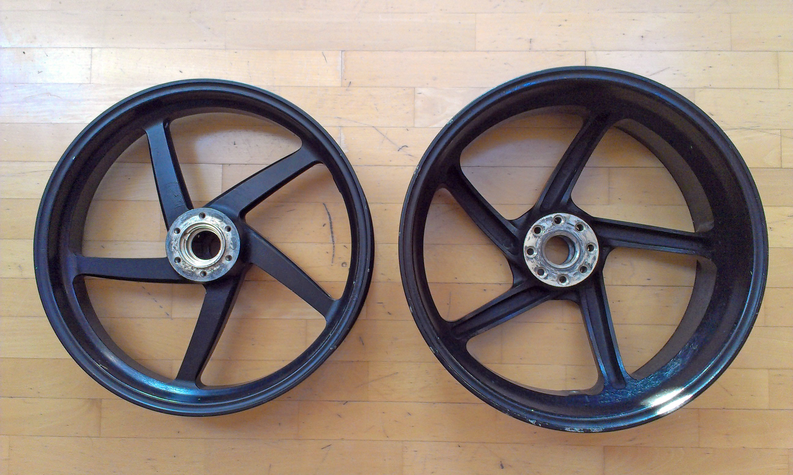

mein Name ist Stefan und ich habe mir gerade zum Geburtstag eine schicke und dezent gepimpte 998S mit gerade einmal 10tkm gegönnt. Gerade bin ich dabei, alles einmal durchzusehen und auf mich einzustellen und ggf. zu erneuern. Die Maschine steht auf seidenmatt schwarzen Magnesium Marchesinis. Diese haben den Originallack drauf, allerdings darunter erhebliche Oberflächenkorrosion, die sogenannte Filiformkorrosion. Das sind fadenförmige Knäuel, die die Lackschicht an den betroffenen Stellen minimal aber unübersehbar angehoben haben. Zu dem Thema Korrosion von Magnesiumbauteilen gibt es im Netz eine sehr interessante Dissertation des netten Herrn Schreckenberger. Die beste Behandlung ist laut dieser eine Beize, die anschließende Gelb-Chromatierung um die Oberfläche zu passivieren und damit eine optimale Haftung für die anschließende Pulverbeschichtung zu schaffen. Dabei sollte, klar, die Temperatur nicht höher als nötig sein und die Chromatierung am besten mit Chrom-VI stattfinden. Aus dem Automobilbau ist dieses Verfahren seit Reach verschwunden, in einigen Betrieben, die für die Bau- bzw. Luftfahrtindustrie beschichten, wird es noch einige Zeit Verwendung finden. Ich habe nun einen sympathischen Betrieb gefunden, der eine Softentlackung vornimmt, diese Beschichtung anbietet und eine angeschlossene Pulverbeschichterei betreibt. Gerade befinden sich die Felgen von allem befreit in einem Paket und sind fast auf dem Weg. Ich werde hier weiter berichten. Wie sind Eure Erfahrungen mit der Restaurierung von Magnesiumfelgen?

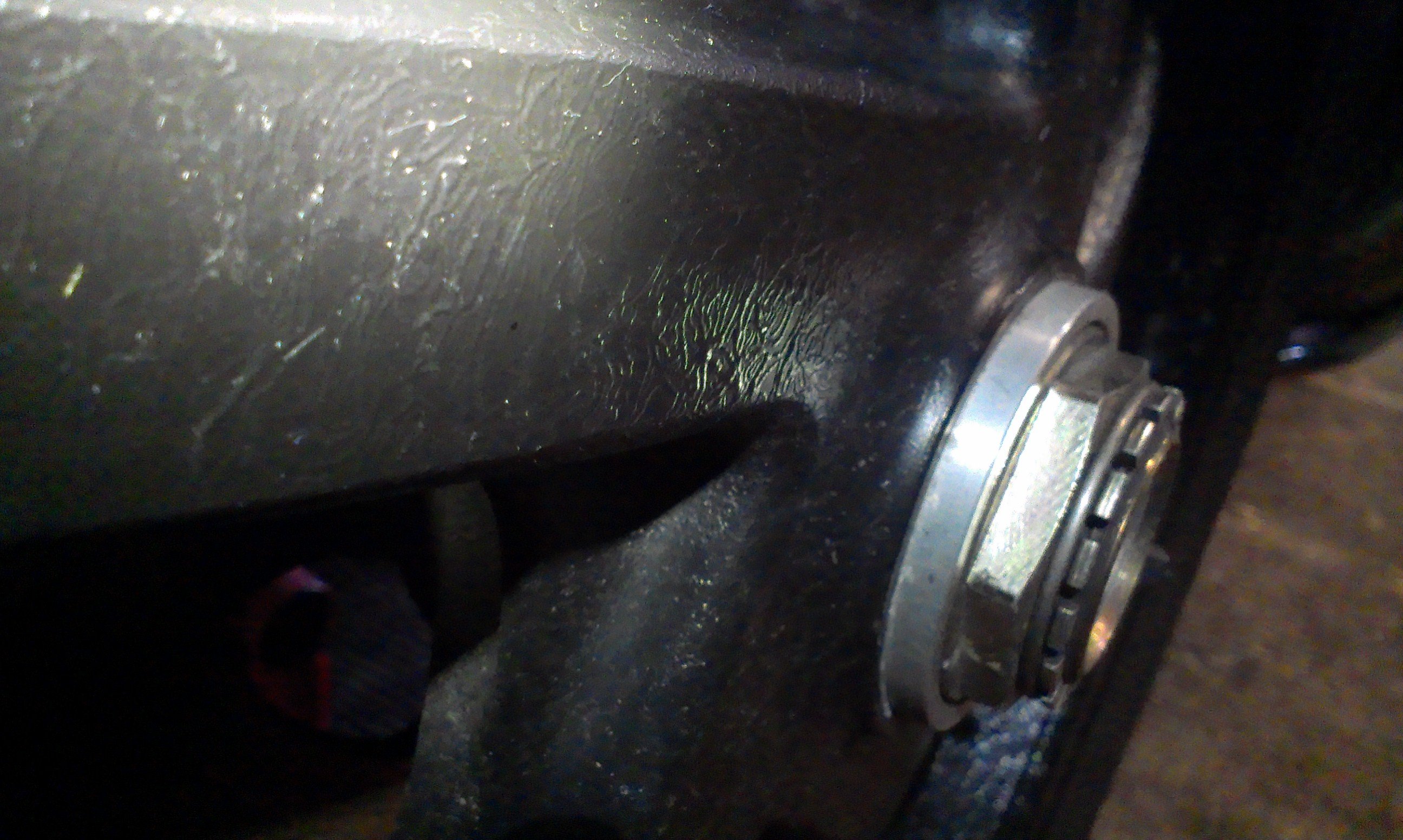

Sind deine Felgen geschmiedet, hast du mal ein Foto von dieser Erscheinung ( Filiformkorrosion ) und vielleicht auch die Adresse des Betriebes, den du gefunden hast?
Roland
Hallo Roland und Ben,
ja, Roland, ich freue mich immer auf das Frühjahr, dieses Jahr in gesteigertem Maße. Den Thread hatte ich schon durchgelesen, Ben. Zu den Fragezeichen, die da aufgeploppt sind: eine Gelb-Chromatierung legt sich wie eine matt-goldene Lasur auf die Metalloberfläche (im zweiten Bild sieht man noch die kläglichen Reste der originalen Beschichtung), die Magoxid-Beschichtung hinterlässt eine matt-weiße Oberfläche. Gibt es da eigentlich Ergebnisse?
Viele Betriebe gibt es ja nicht mehr hierzulande, die die Chrom-VI-Beschichtung anbieten. Ich wollte also den Schritt machen, einen davon testen und die Ergebnisse mit Euch teilen. Es muss ja nicht sein, dass sich im schlimmsten Falle gleich mehrere Leute vom selben Betrieb die Felgen ruinieren lassen. Aber die Hoffnung stirbt ja bekanntlich zuletzt.
Zu den Fragen:
Nein, das sind keine geschmiedeten Felgen, sondern Guss. Ich kann mir vorstellen, dass die Oxidation an Schmiedefelgen geringer ausfällt.
Bilder hänge ich dran. Sieht aufgrund der Belichtung mit Blitz richtig krass aus, aber Du wolltest es so ;)
Ich hatte einige Firmen gefunden, die meisten sind allerdings auf Chrom-III umgestiegen. Schließlich habe ich mich für Schachtel-Oberflächentechnik in Sangerhausen entschieden. Die bieten u.a. die chemische Entlackung an, Chrom-VI, die Kommunikation war bisher sehr angenehm und unkompliziert und der aufgerufene Preis lag netto bei 110€/Felge, sprich für mich als Endkunden ca. 130€/Felge inklusive Pulverbeschichtung.

vielen Dank für die Mühe, die du dir gemacht hast. Das sieht ja krass aus auf deinen Fotos. Hab ich noch nie gesehen. Ich fahre auf der Rennstrecke geschmiedete Magnesium Marchesinis. Daher mein besonderes Interesse.  Aber auch sonst, man wird ja nicht dümmer. Den Preis empfinde ich als günstig. Die Adresse muss man sich merken.

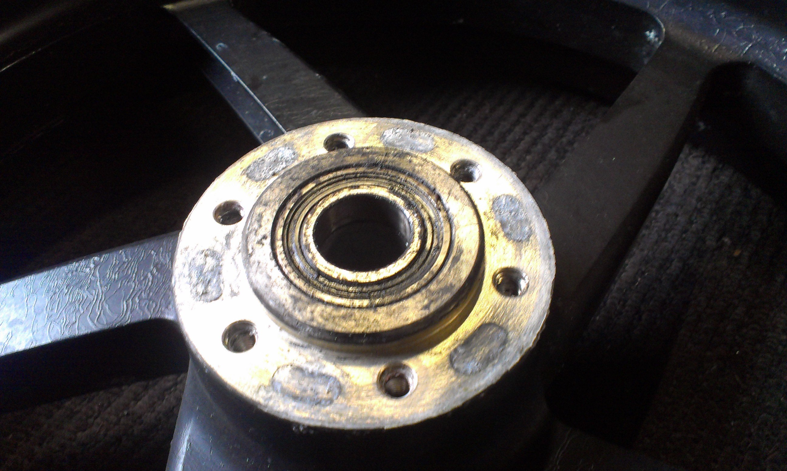

Zur Kontaktkorrosion: ich frage mich immer, sind die Radlager kein Problem? Und was ist mit einem Bremsscheibenträger vorne, die sind ja entweder aus Stahl oder eloxiertem Alu?
Dann noch etwas. Kann man in Mag-Felgen Gewindeeinsätze montieren? Sorry für OT. :)
Roland
Ja, das habe ich mich auch gefragt. Wie gesagt, für Kontaktkorrosion muss immer ein Elektrolyt mit im Spiel sein, z.B. in Form von Salzwasser. Bei absoluter Trockenheit passiert nicht viel. Die Lagersitze bei meinen Felgen sehen ja auch noch top aus weil zwischen Lager und Sitz keine Feuchtigkeit eindringen kann.
Was die Bremsscheibenträger angeht wäre Stahl das schlimmste, eine Verzinkung gut und (eloxiertes) Aluminium ideal. Allerdings kann zwischen Bremsscheibenträger und Anlagefläche viel besser Feuchtigkeit eindringen. Vielleicht wäre hier eine Verklebung oder Abdichtung zielführend. Das gilt dann wohl auch für einen Gewindeeinsatz. Entscheidend ist also das Material ggf. dessen Oberflächenbeschichtung und das Milieu.

Interessantes Thema.
Meine Marchesinis(gold) sehen so aus wie die auf den oberen Bildern.
Ich dacht schon der Vorbesitzer hätte es beim lackieren oder so verkackt.
Führt dieses Bild zur Beschädigung/Ermüdung oder ist es eher ein optisches Problem? Wie bei den Alufelgen auch...

Ob das ein technisches Problem ist oder wird, kann ich dir nicht beantworten. Aber genau wegen der Frage bzw. um ein technisches Problem ausschließen zu können, hatte ich die Dinger zu Turner gegeben. Da werden die Felgen geprüft und dann neu beschichtet. Kannst dann also guten Gewissens wieder starten.

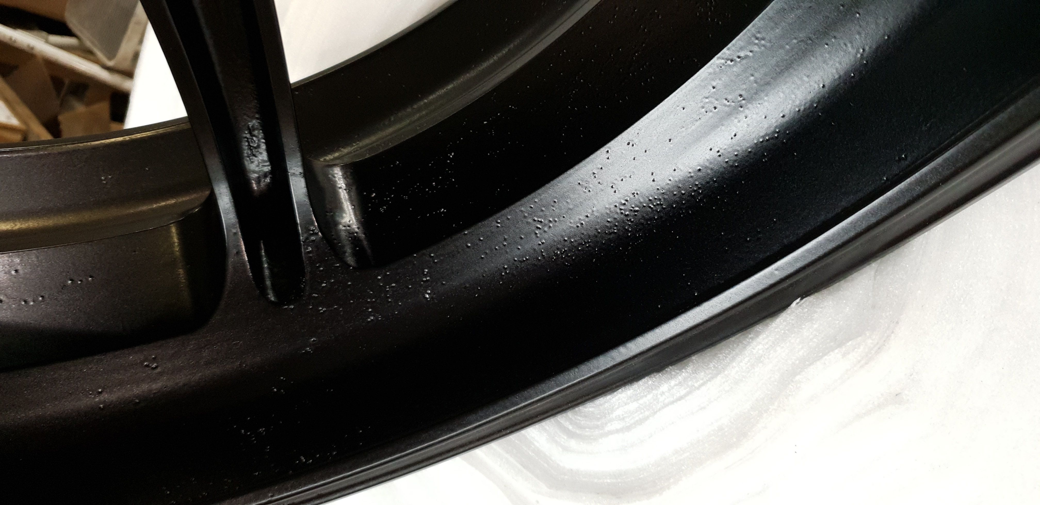

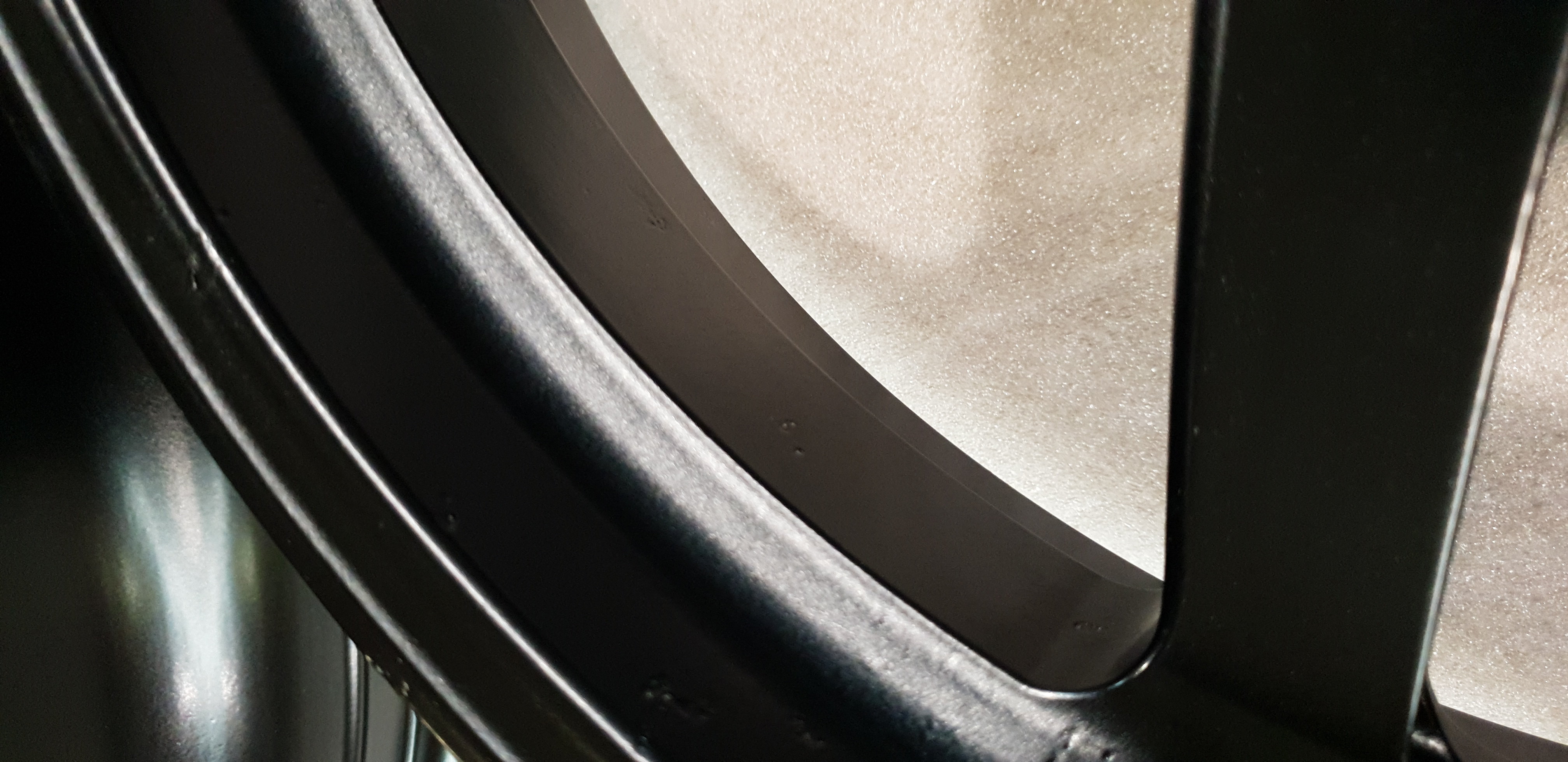

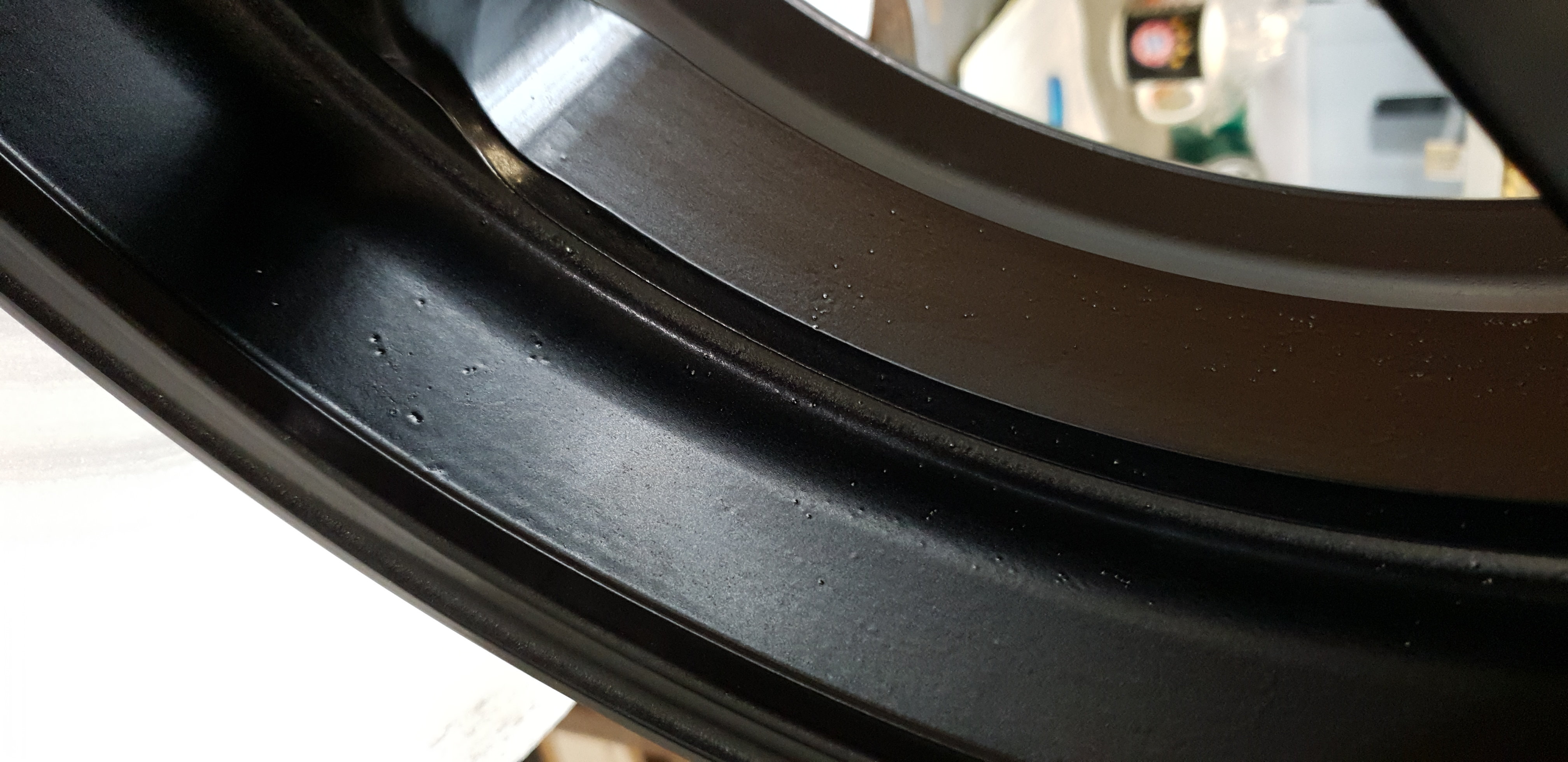

Hallo Zusammen,

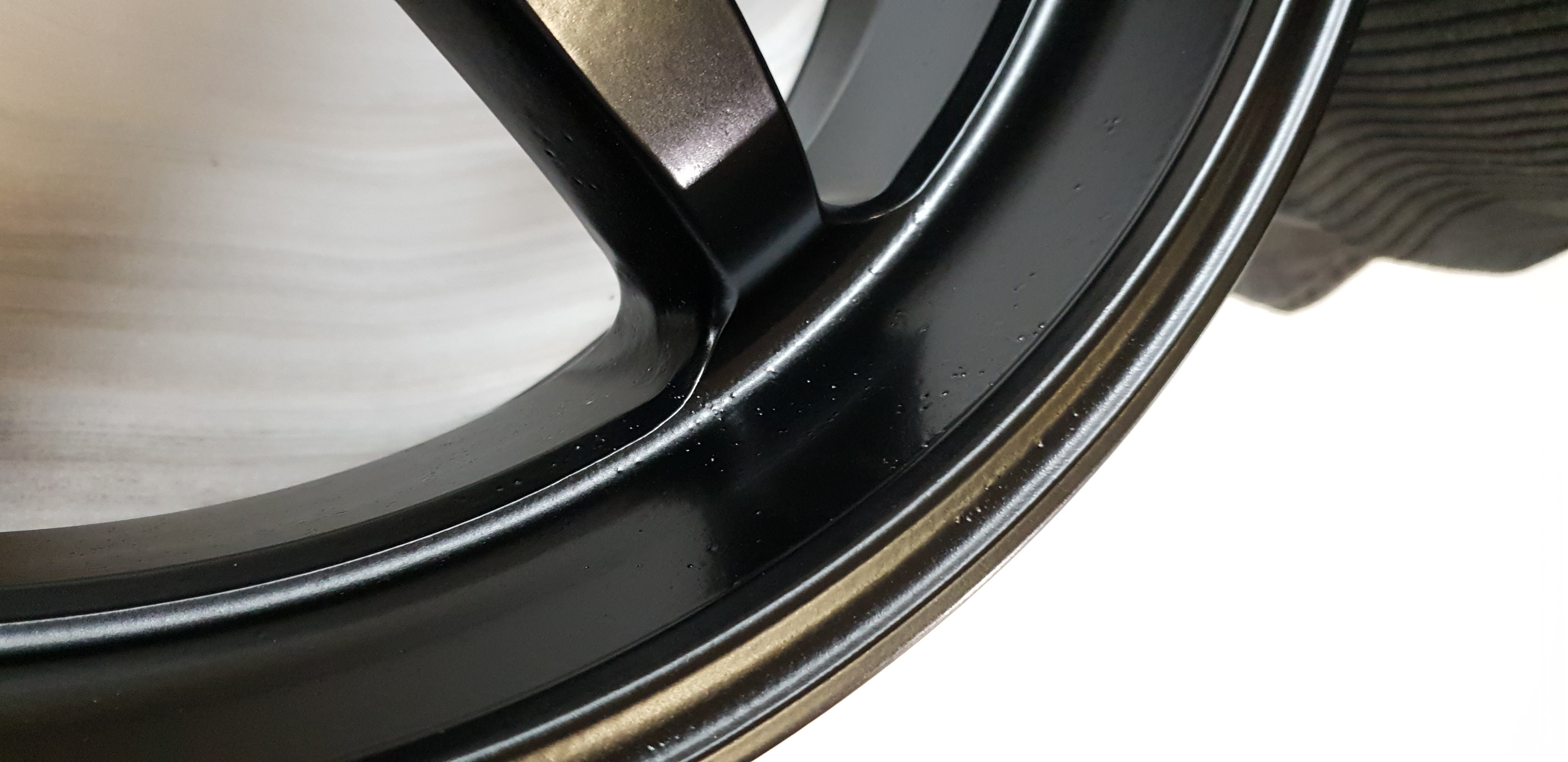

ich habe es laufen lassen und gestern Nachricht mit Fotoanhang bekommen. Die Felgen wurden nun per Hand egalisiert (was im Grunde okay ist), chromatiert, maskiert und pulverbeschichtet. Bei der Beschichtung ist es zu Ausgasungen gekommen, die im Nachhinein zu Einschüssen, also kleinen Kratern geführt haben. Das habe ich fast schon befürchtet und das lässt sich, was ich bisher weiß, gerade bei Gussteilen, aufgrund der Beschaffenheit des Untergrunds kaum verhindern. Die Firma hat mir angeboten nochmals zu Beschichten, allerdings mit offenem Ausgang. Ich denke, bei gleichen Ausgangsbedingungen wird es auch zu einem gleichen Ergebnis kommen. Ich lasse es also dabei. Nächste Woche hole ich die Felgen ab und werde dann entscheiden, ob ich damit leben kann, oder ob die noch lackiert werden müssen. Schön, dass es bisher nur nach einem kosmetischen Problem aussieht.
Edited by Stefan Oßwald
Eigentlich schade im Ergebnis. Sehe mich darin bestätigt, dass ich keine Motorradteile mehr Epoxy beschichten lasse, Felgen schon gar nicht. Die Beschichtung ist, wie du schon schrubst, irreversibel.
Sorry aber das Ergebnis ist echt ernüchternd... :(
