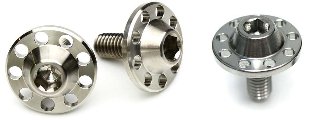

vor 9 Stunden schrieb federico:
danke danke
sind von moto corse
gibt es bei mcet.de
Ja, mann muss schon aufpassen wo man seine Titanteile wegholt. Grad bei den Schrauben wo die Billiganbieter oft das Gewinde reinschneiden und nicht walzen.
MotoCorse und Poggipolini sind da ein sicherer Hafen was die Titanverarbeitung angeht. Wobei es die "Pornoschrauben" bei MotoCorse gibt. :D
Wird sicher ein fesches Moped aber die F4 wird immer die schönere bleiben :x
