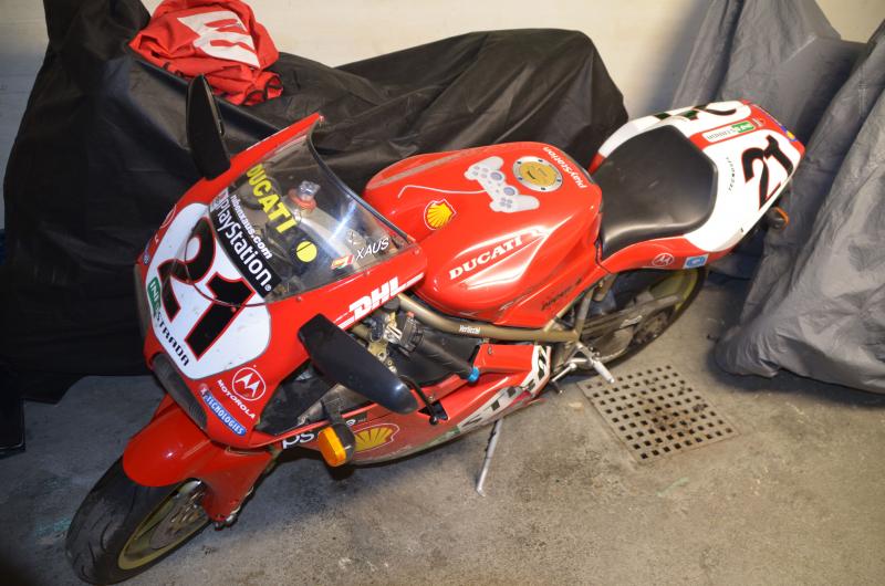

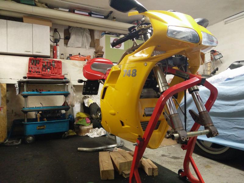

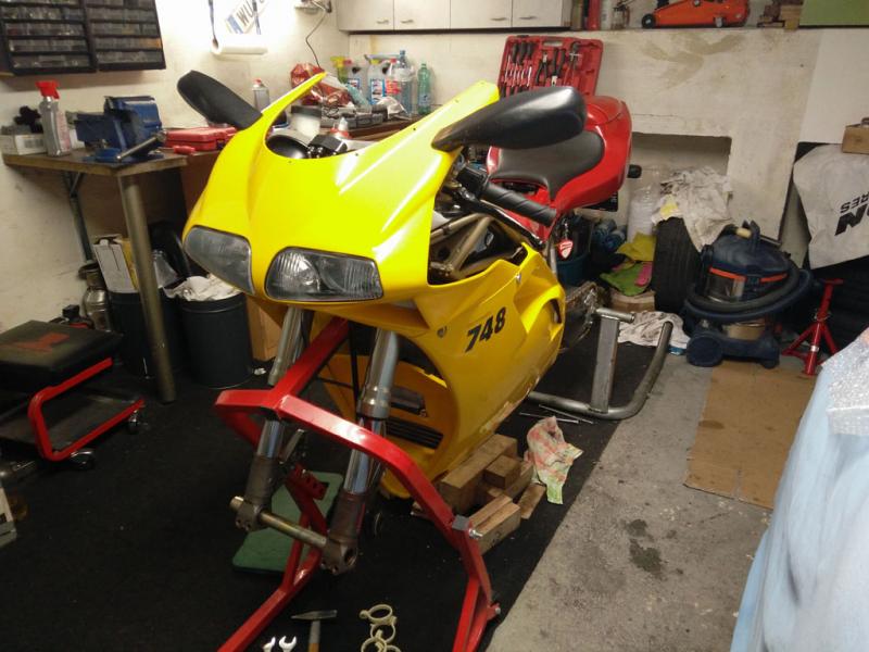

ich hab mir unlängst günstig eine stark liebesbedürftige 916 zugelegt.
Sie hat die letzten Jahre nur mehr herumgestanden und ist generell sehr, sehr lange nicht
mehr geputzt oder gewartet worden.
Leider ist eine Nachbauverkleidung montiert, die schon in einem sehr schlechten Zustand ist.
Ich will sie optisch wieder in den original Zustand und technisch in einen top Zustand versetzen.

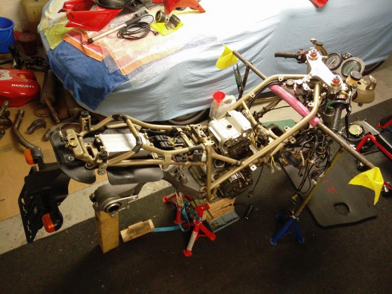

Aber das war beim Kauf ein sehr gutes Argument und deswegen schnell das Werkzeug herausgerissen:
DSC_0026.jpg.54b60809c81928a89c669006ecb
Mittlerweile bin ich komplett durch und weiß schon was gemacht werden muss:

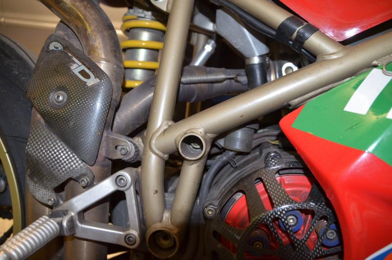

Heute mal kurz die Elektrik durchgesehen und naja dann waren es doch ca 4 std.
Ein verbrannter Stecker samt Kabel am Laderegler, ein abgerissenes Kabel (hing nur noch auf einer Litze) an einem Sensor
und ein abgeknicktes Kabel beim Lenker samt aufgeschlitzten Kabelbaum...
Nebenbei erwähnt, mir fehlt eine Ramair Dichtung. Wie kann sowas verloren gehen?
Und bei der hinteren Bremspumpe ist der innenliegende Segering zerbrochen. :grmpf:
Da hat der Vorbesitzer Glück gehabt das der halbe Ring noch nicht rausgerutscht ist und sich die Pumpe zerlegt hat.

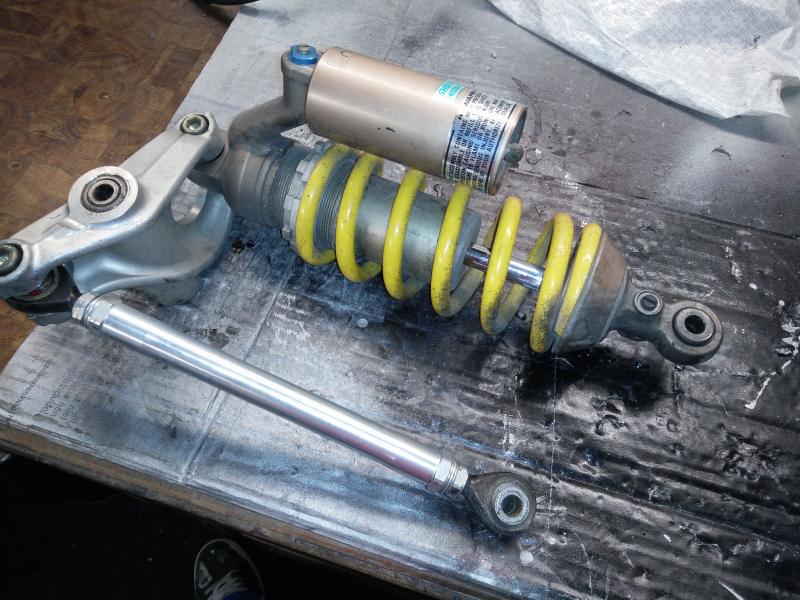

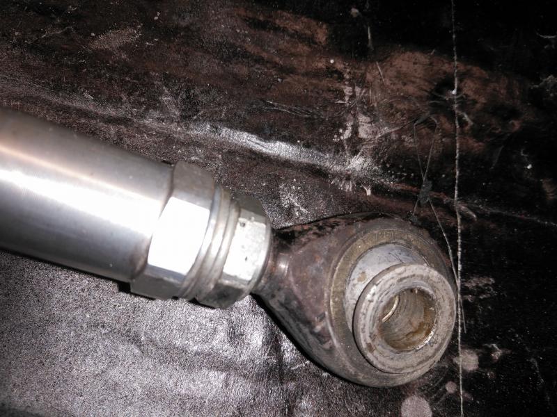

Es gibt neuigkeiten. :wahnsinn:

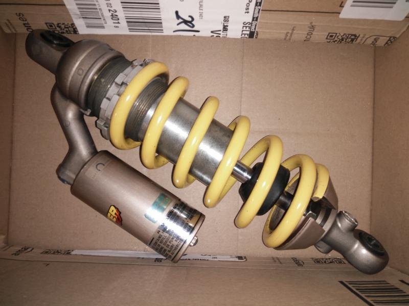

Der Dämpfer ist wieder frisch befüllt und abgedichtet.
Es stellte sich heraus, das er leer war.
IMG_20160217_182933.jpg.e6504ca61f1bc5d5

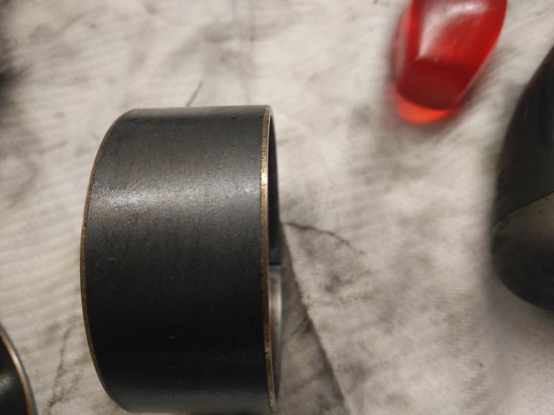

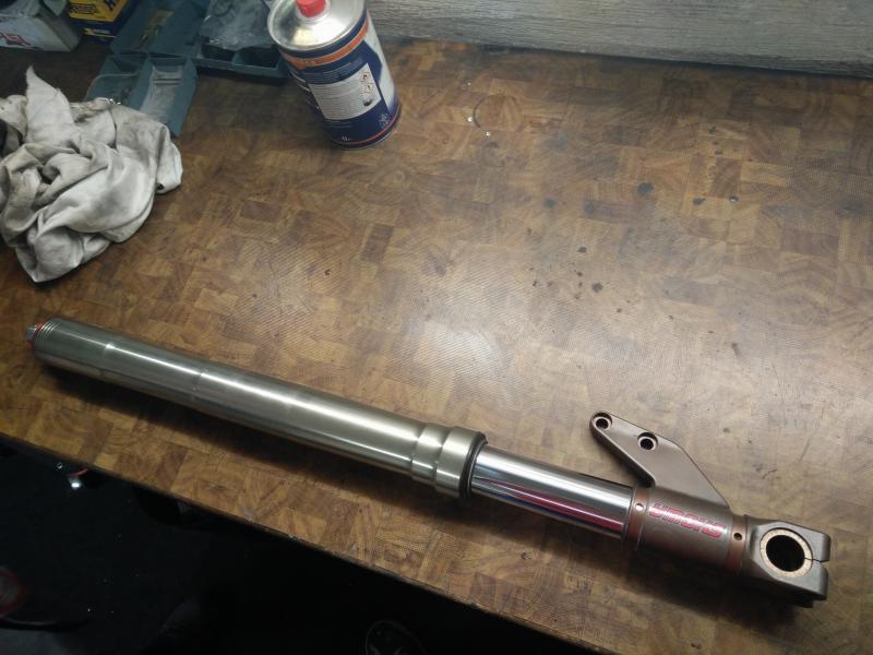

Die Gabel ist auch wieder frisch befüllt und abgedichtet und auch die Buchsen wurden mit getauscht.
Obwohl sie rein optisch wie neu waren, aber wenn ich schon alles offen habe...

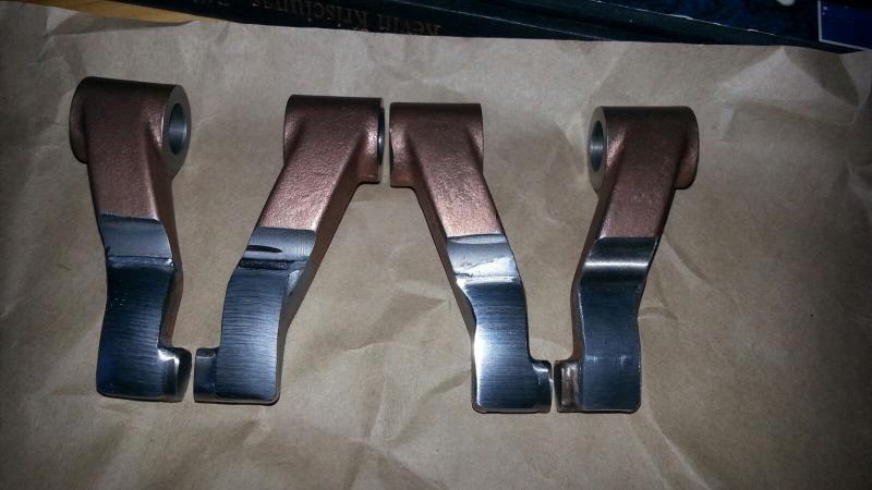

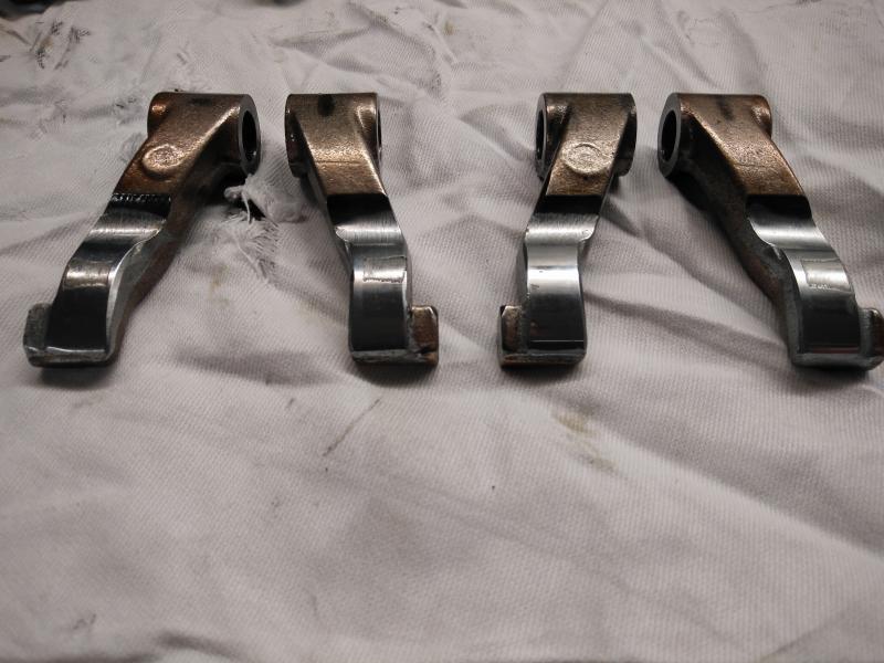

Und die Kipphebeln sind auch schon vom beschichten zurück.
IMG-20160220-WA0000.jpg.52ffd7db8ce6de23

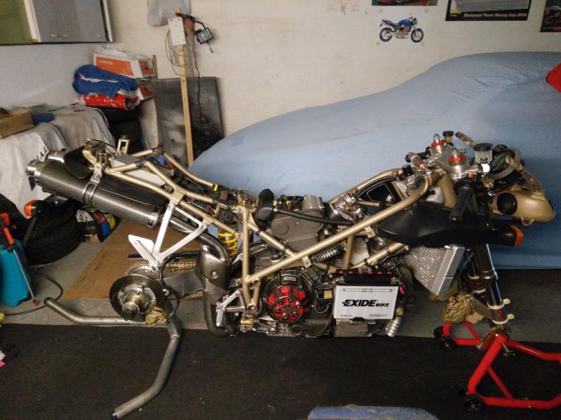

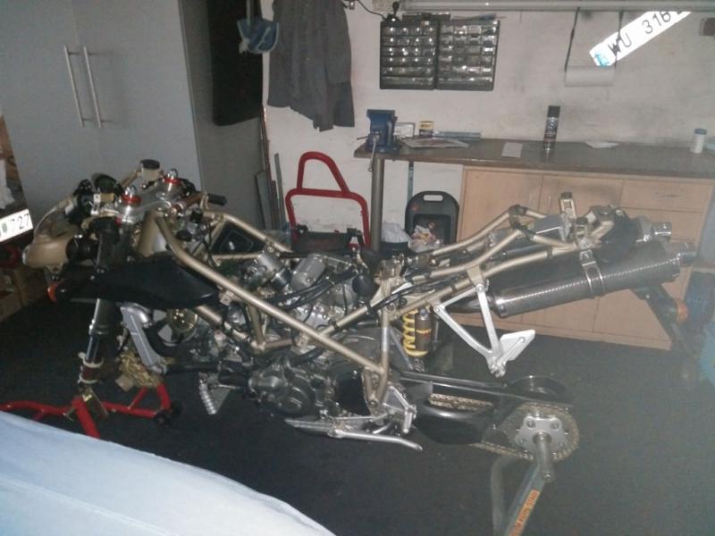

Endlich wieder den Motor zusammen bauen. :buttrock:
IMG_20160215_120736.jpg.56a087ff435090fd
Und noch ein paar Bauteile reinigen...
IMG_20160220_062439.jpg.ef1bb3fd5aecd78a
Jetzt gehts an zusammen bauen. :D
IMG_20160217_182926.jpg.179e140c1243a4de
IMG_20160219_094311.jpg.bd680f05bb8a792f
IMG_20160217_163116.jpg.74b13677dedaf6f0
Guest schraubär
Sieht gut aus was Du da machst!
So ne 916 mit den vorhandenen, revidierten original Teilen
wieder aufzubauen ist auch mal was anderes!
Mir gefällts...mit Sicherheit irgendwann mal ein Klassiker
Originale Verkleidung bitte ohne die hässlichen Aufkleber wäre auch toll

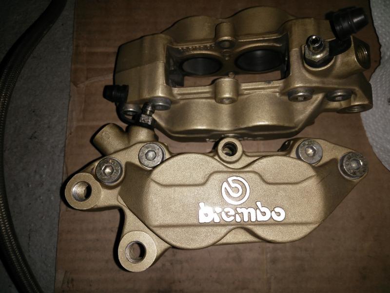

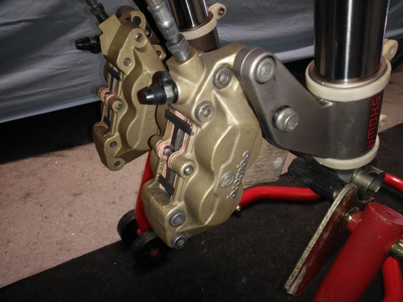

..schaut Super aus !!! womit hast du die Bremssättel gereinigt?
Gruß uwe

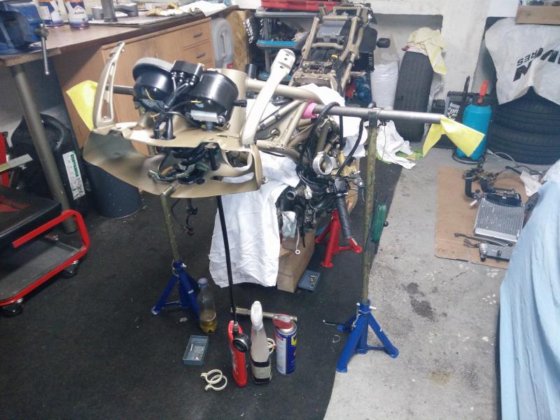

Die Idee von dem "Ständerbock" vorne ist genial:toocool:
Danke :-)

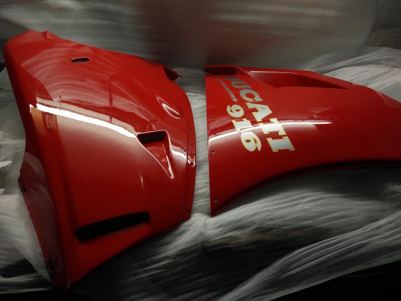

Ja eine original Verkleidung mit einem lieger liegt schon da.
Ein bisserl schweißen muß ich sie noch und dann ab damit zum Lackierer.
Die Bremserei hab ich mit einem spezial Kaltreiniger sauber bekommen, die Marke weiß ich jetzt nicht.
Aber es gibt einen ähnlichen Reiniger von Sonax, Felgenreiniger Extreme soll der heißen auch so gut sein.
Wichtig ist das kein Wasser in den Bremssattel hinein kommt und die Dichtungen nicht beleidigt werden.
Also auf keinem Fall Aceton oder Nitroverdünnung verwenden. :D
Nach der Reinigung würde ich mir überlegen, auch die Dichtungen im Bremssattel zu ersetzen. Bei dem Alter und Pfelgezustand sind die 50 EUR sicher nicht schlecht angelegt.

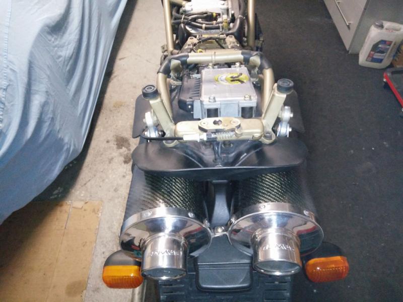

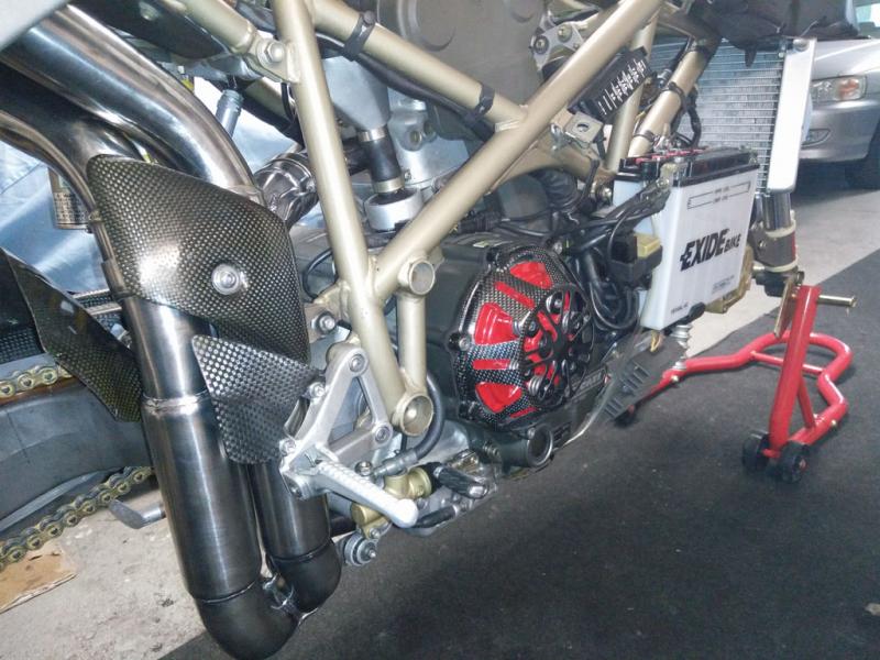

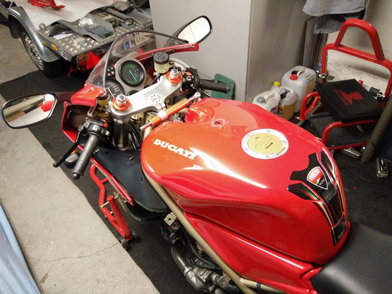

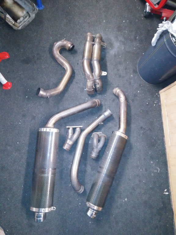

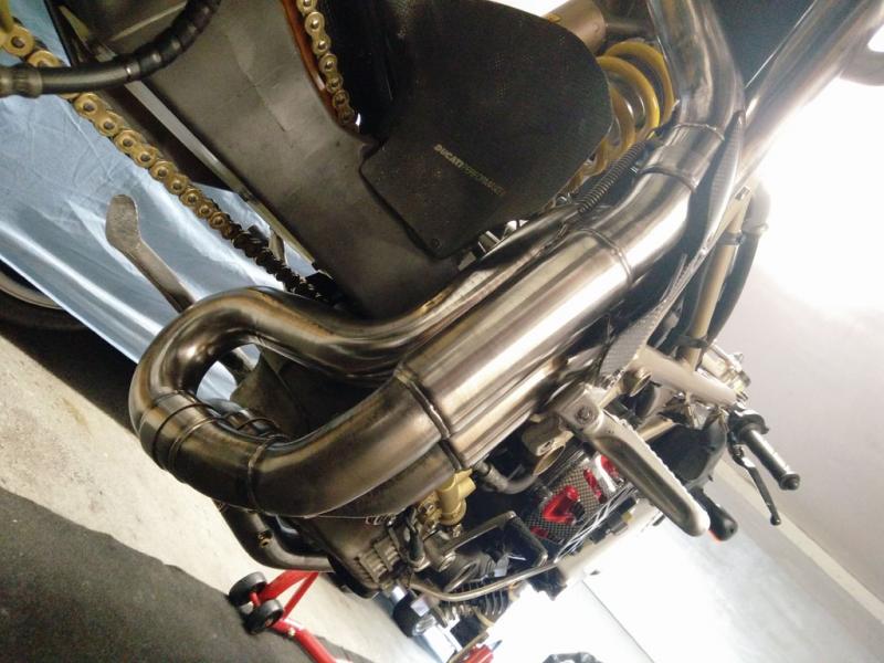

Hallo, ich melde mich auch mal wieder.
Es ist viel geschehen die letzten Tage.

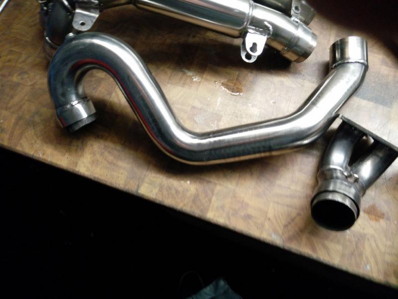

Der Motor wurde komplett überholt ist wieder fix fertig zusammengebaut.
Alle Carbonteile und sogar der Auspuff wurden auf Hochglanz poliert :D.
Sämtliche Flüssigkeiten und deren Filter wurden getauscht.
Gabel, Federbein und Bremse wurden komplett überholt.
Antriebssatz, Bremsbeläge, Kupplung, etc. alles neu.
Und noch viel, viel mehr. Aber seht selbst (Achtung viele Bilder)

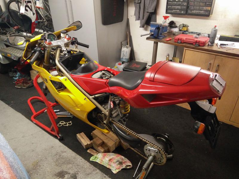

Jetzt warte ich eigendlich nur noch auf den Lackierer:

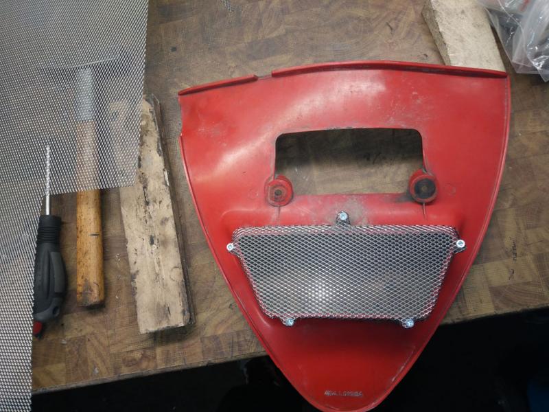

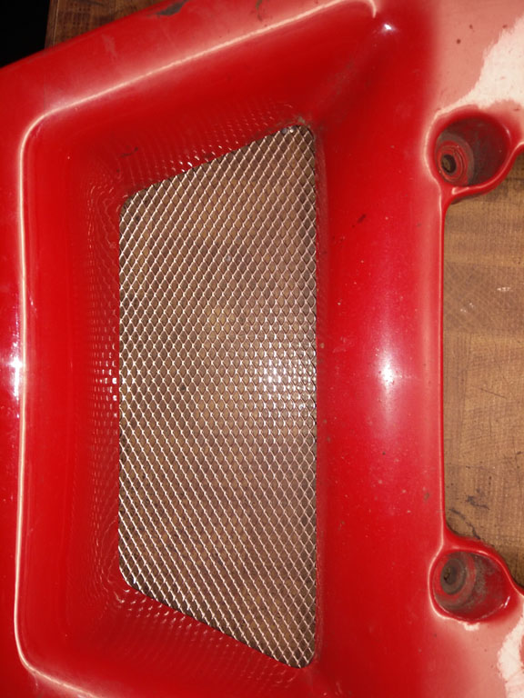

Und für den geschundenen Ölkühler gabs auch noch einen Schutz:

Sehr schönes Projekt... ich verfolge solche "Wiederbelebungen" immer mit Spannung!
Aber mal eine Frage, wo hast du das Gitter für den Ölkühler gekauft? Sowas muss ich bei mir nämlich auch mal verbauen, sonst ist der bald wie Sandgestrahlt :grmpf:
Freue mich über jede 916 die Wiederbelebt wird ! Nur ein Denkanstoss , willst Du nicht lieber ein Monoposto Heck verbauen ? Und das Weisse Rücklicht bitte nicht verwenden !!! ;-)
:thumbs_up: ...sehr schöne Story die 916er muss nicht mehr schnell sein, sie ist schön! ;)
das sieht nach sehr guter DIY aus...die Gitter gibt's in verschiedenen Größen und Farben (Edelstahl, Alu eloxiert) im Baumarkt, gestern bei Globus gesehen.
Ja, das ist schwerstes DIY. :D
Das Blech ist vom Baumarkt das nach dem ausschneiden mit einem kleinen Hammer zurecht geklopft wurde.
Ein Monoposto Heck wird ebenfalls gerade lackiert aber vorerst nur in Rot.
Die weiße Rückleuchte will ich auch nicht :Helmut:

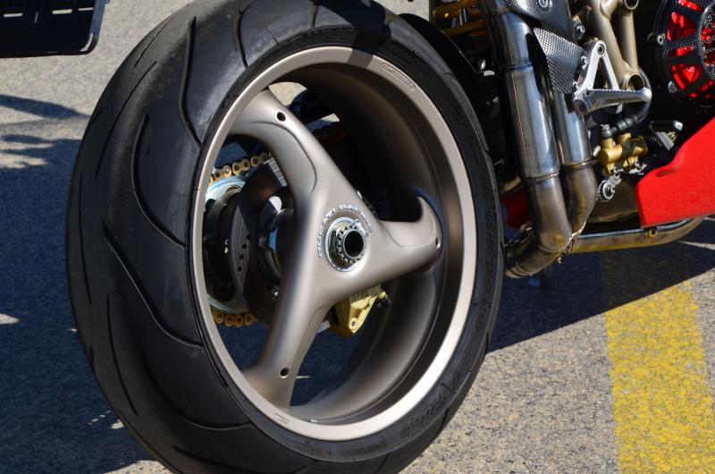

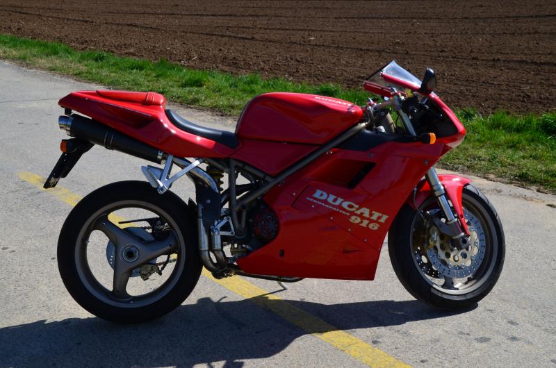

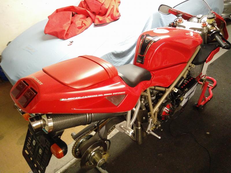

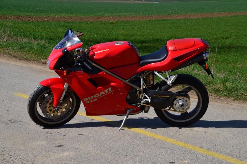

Hallo, ich meld mich auch mal wieder... Projekt abgeschlossen... eh schon länger aber
ich bin die letzten Tage nicht mehr von Ihr herunter zu bekommen. :schmidti:
:buttrock:
Hier die Bilder:
(113).jpg.a339c2378118d907465d75a86179b3
(115).jpg.b273dcd7ba05b7ffa9be94a40cc587
(117).jpg.9dac2805650788020ef9aa614feb73
(118).jpg.e4a0a7a842ff373de130d8db3caf6e
(124).jpg.aa8e052b9f7e1552505697f65987c7
LG und frohes wetzen :D
