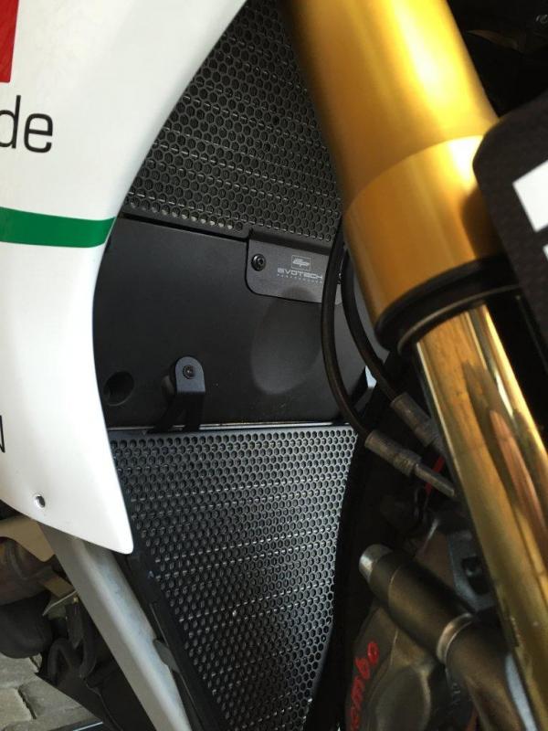

Hab' die wirklich wunderschön verarbeiteten Kühlergitter von Evotech drangesteckt.
Hierzu ist anzumerken, dass man für eine 1299 mit Rennverkleidung das Modell für die 1199 nehmen muss,
da die Halterung des Modelles für die 1299 in die Seitenverkleidung greift
und bei der Rennverkleidung -zumindest bei der von Concorso - die entsprechende Aufnahme fehlt.

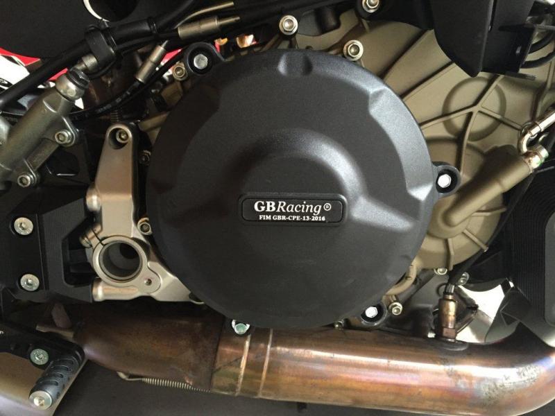

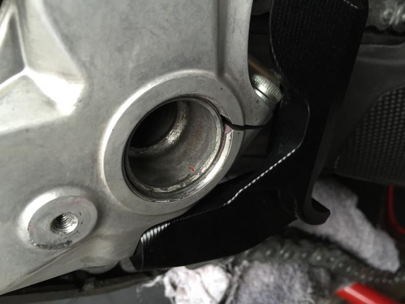

Dann habe ich beidseitig die sehr robusten Gehäuseprotektoren von GB Racing montiert.
Vorteil:
Motor geschützt
Nachteil:
Das Moped baut nun an den entsprechenden Stellen breiter.
Auf der rechten Seite musst ich an den Stellen der Verschraubung die Verkleidung ein wenig ausschneiden.
Auf der linken Seite steht die Verkleidung leicht an.

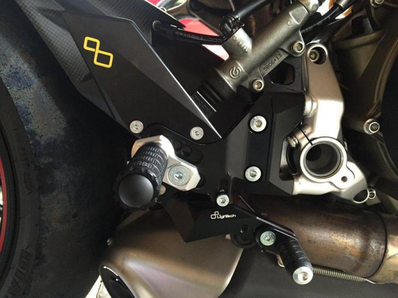

Da ich bevorzugt mit umgedrehtem Schaltschema fahre, blieben nicht viele Optionen.
Ich habe mich wie Ernie ebenfalls für die Rastenanlage von Lightech entschieden.
Die Versionen für 1199 und 1299 unterscheiden sich übrigens wesentlich.
Hohe Qualität und sehr durchdacht.
16041520177079.jpg.cb46177f7209df61dcd1f
Leider passt die Grundplatte der linken Seite nicht.
Hierzu stehe ich gerade in Kontakt mit dem Lieferanten.
(Würde man das ganze ausdistanzieren, würde die Raste an der Schwinge anstehen ... :Helmut:)

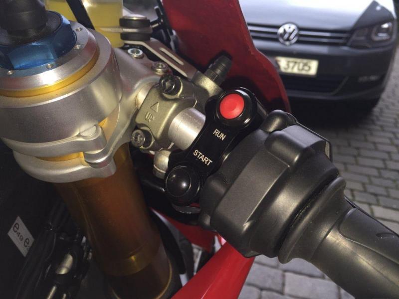

Ja, ich hab' bei Ernie ganz genau hingeschaut ... :D
Da war nämlich noch ein Teil, das ich durchaus sexy fand: der autom. Killschalter.
