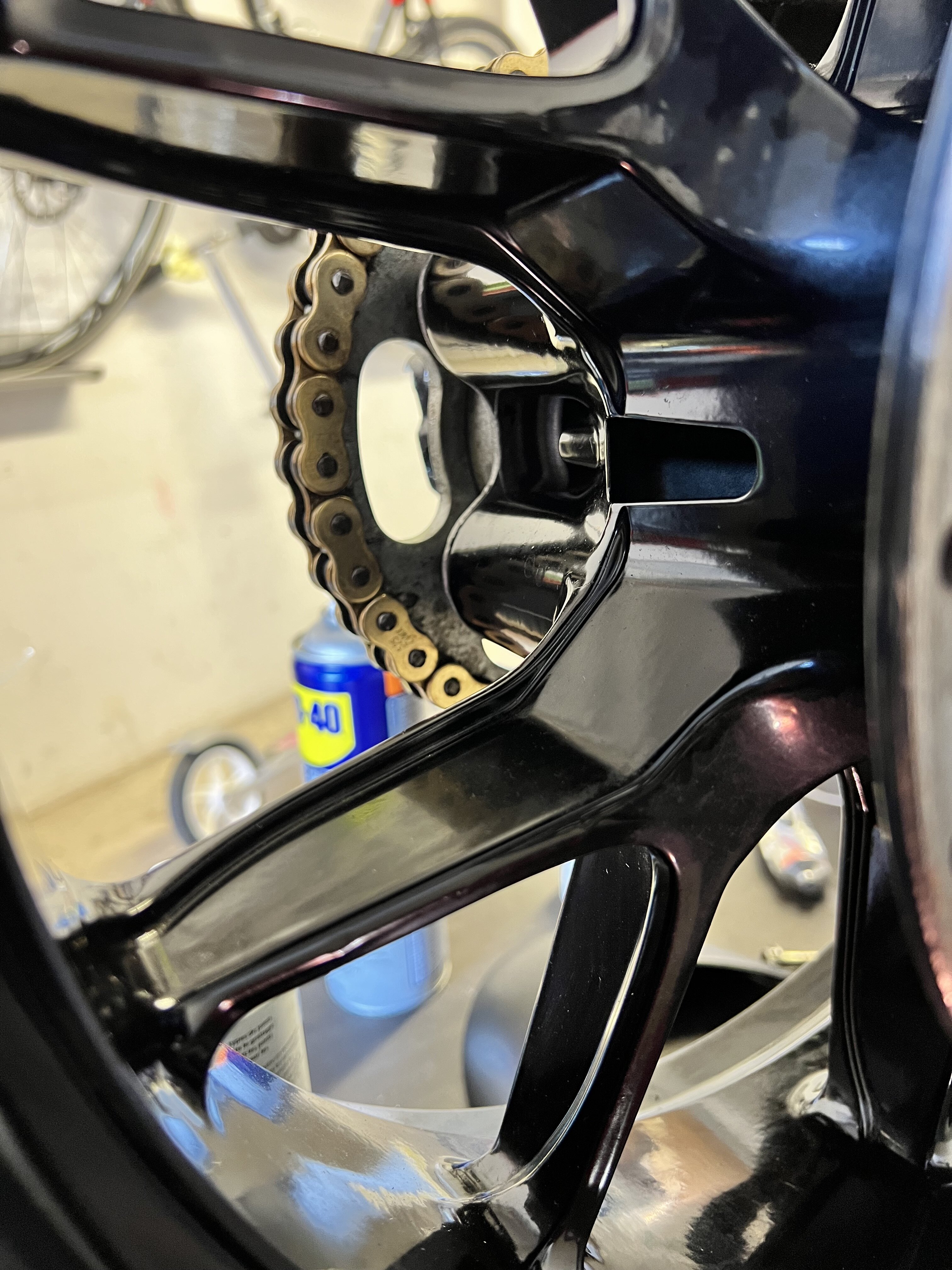

Woran machst du fest, dass das eine Zubehör-Schmiedefelge ist? Die Felge hinten sieht "merkwürdig" aus, ja, aber vorn?
Die vordere Felge könnte 749/999R „single seat“ - also die leichte Version - sein.
Die hintere hat so schmale Verstärkungen der Speichen, wie es „späte“ Aftermarket-Modelle auch hatten.
Aber vielleicht täuscht die Perspektive auch.

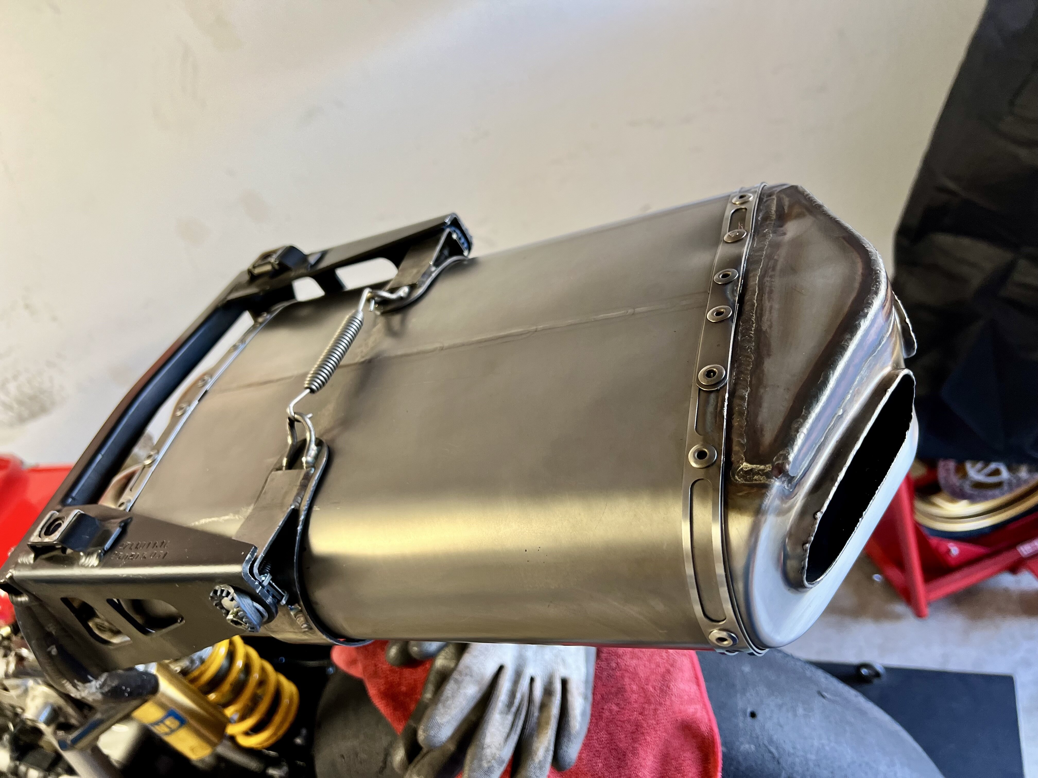

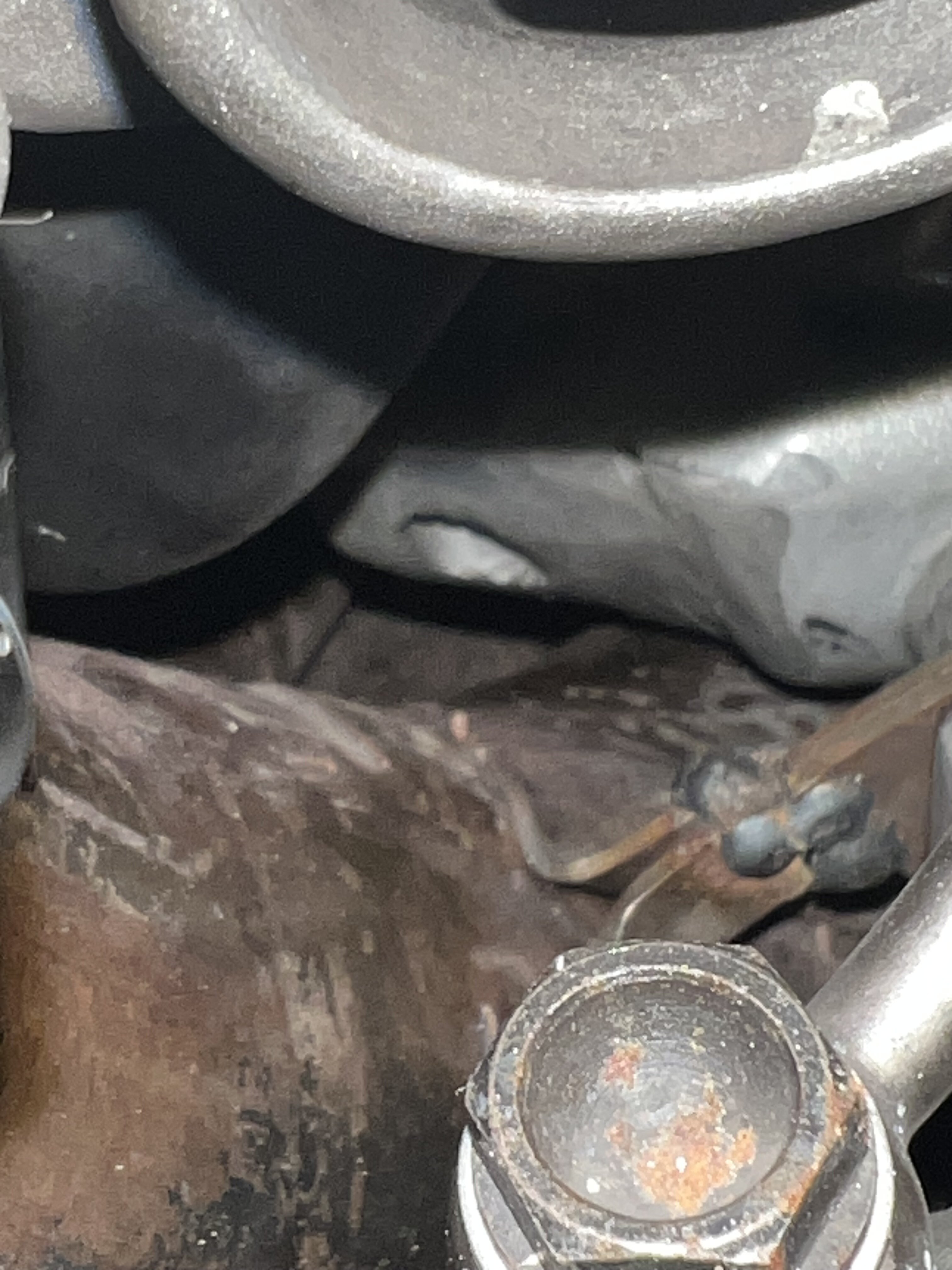

Schau mal, ob der Motorblock hinten rechts an dem Querloch abgefräst wurde. Der RS Krümmer (sieht imo danach aus) ging bei meiner R damals nicht am Gehäuse vorbei. Da musste man das Gehäuse bearbeiten. Der Endpott geht immer kaputt, deswegen wurde der wohl auch geschweißt. Die reißen durch die good vibrations. Aber fahr den mal. Das ist schon sehr besonders. Ich dachte in Oschersleben damals mir platzt die Birne unterm Helm. So saulaut und blechern durch das fehlende Dämmmaterial. Aber Optik ist einfach umwerfend. Ich steh mega drauf.

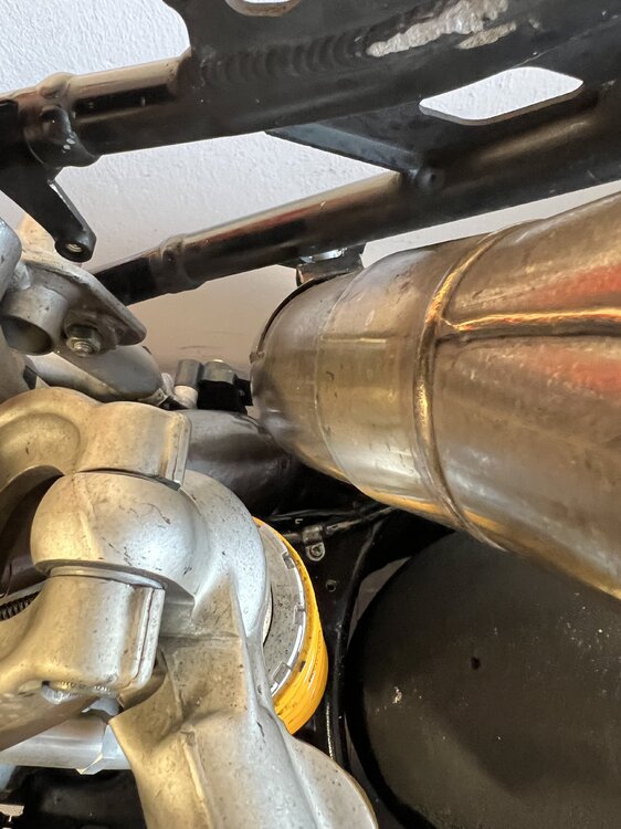

Du meinst diese Ecke ?
Habe die Bilder nochmal genau angeschaut. Du solltest den Krümmer abbauen und dann mal schauen, ob der überhaupt halbwegs korrekt unterzubringen ist. Denn wie es auf den Bildern aussieht, steht der hinten an der Dämpferwippe an:
https://www.ducati1.de/uploads/monthly_2024_09/IMG_3346.jpeg.e004f6d7a27dafbb6a7596ee9f9c64f0.jpeg
Zudem passte bei meiner R die Fußbremspumpe nicht mit dem Serien-Straßenhalter an den Motorblock. Da mussten Buchsen her, damit der Krümmer dahinter Platz hat, sich nach oben zu schlängeln.
Auch blicke ich etwas kritisch auf den Krümmerverlauf unter dem Motorblock. Da scheint es sehr eng zuzugehen laut Bildern. Wenn da die Vibrationen hinzukommen, dann werden Gehäuse und Krümmer sich aneinander abarbeiten. Check es lieber.

Mein trüber Blick würde auch sagen, vorne Schmiedefelge, weil sexy dünne Speichen, neben dem schnell zu fälschenden Marchesini Sticker, hinten Stino Gussgerät. Ich guck morgen mal auf meine R Felgen als Vergleich.

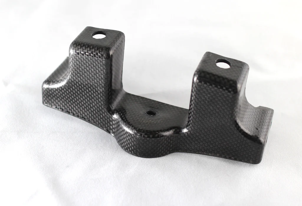

@desmo_gt, was isch Prais von dem CFK Halter? Hast du da etwas gefunden?

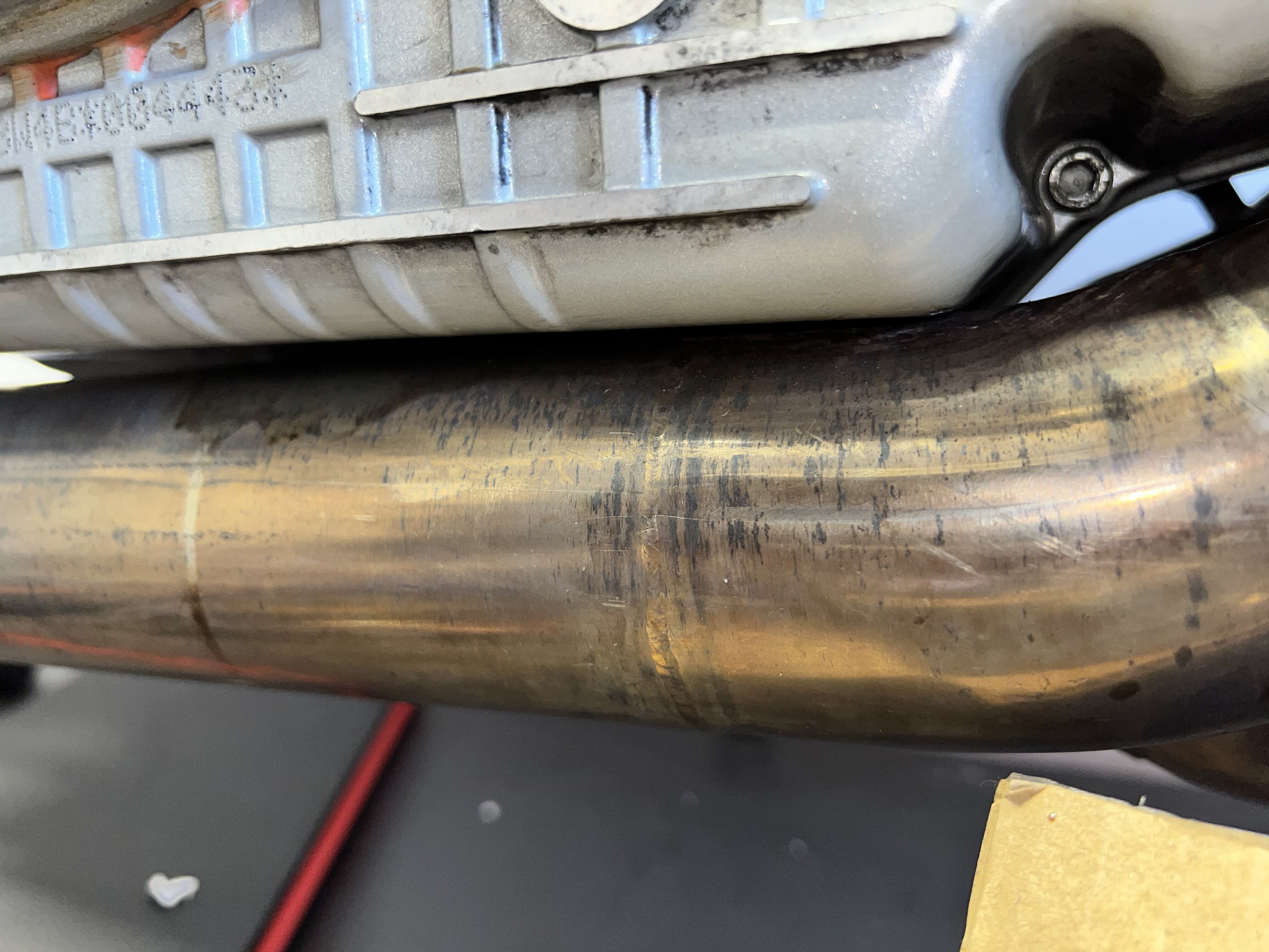

Also da ist genug Platz an der Federbeinaufnahme, optische Täuschung.
Unten liegt er aber fast an, da bekomme ich gerade so 0,2mm durch.

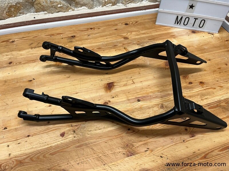

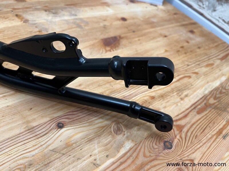

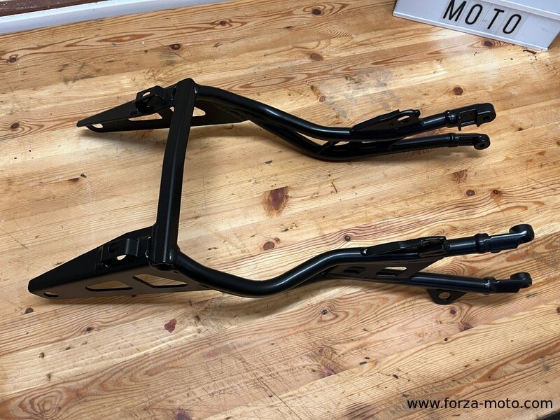

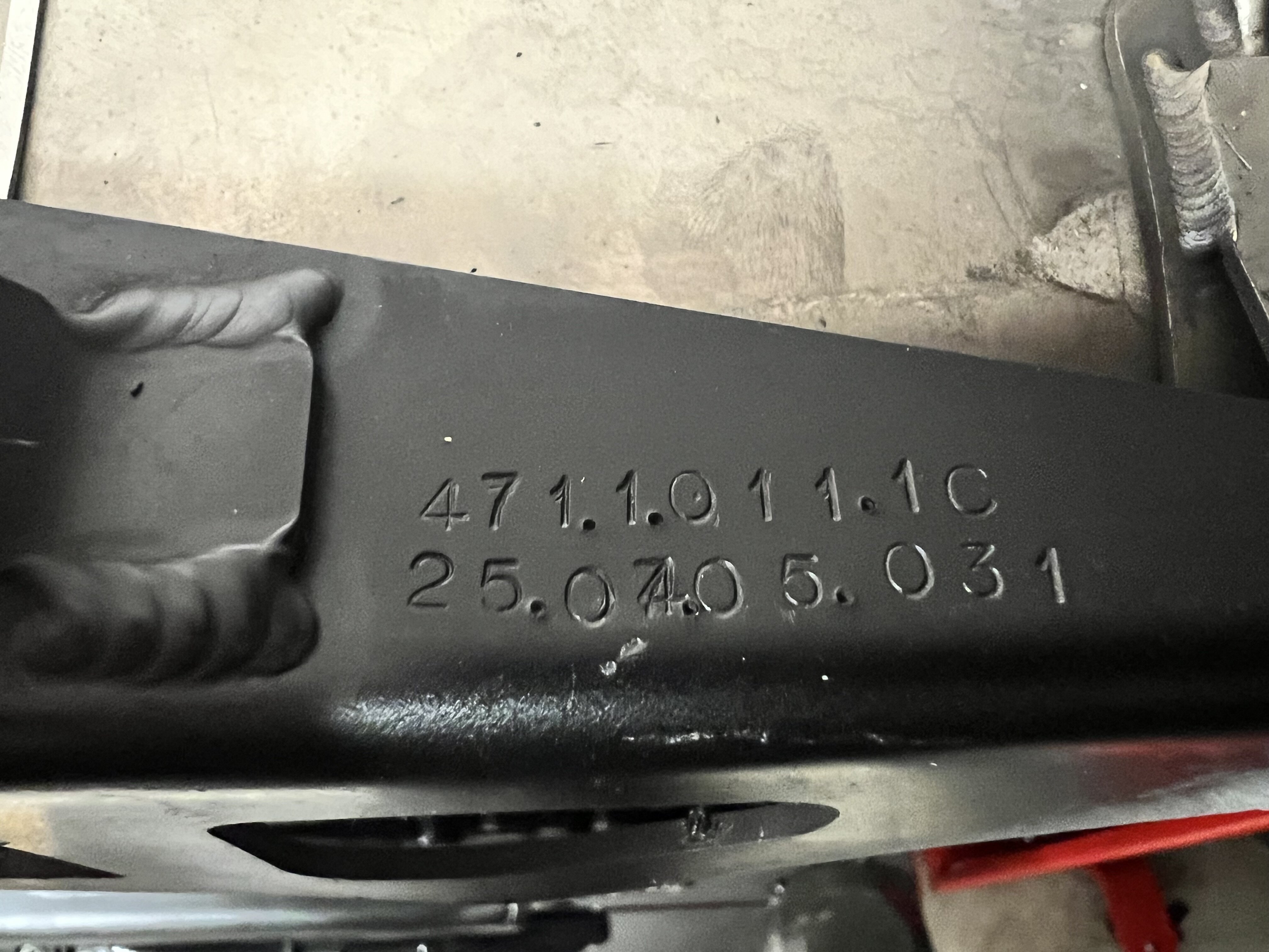

Auf dem Rahmenheck ist eine Nummer. Ist das ein Original RS Heck dann und wenn ja, waren die Schwarz ? Poliert oder matt Alu kann ich mir das auch gut vorstellen.

Ja, die waren schwarz, so wie deiner.
Kannst du auch hier sehen, inklusive Teilenummer:
https://www.forza-moto.com/en/p/3652+ducati-corse-rear-subframe-pierobon-999f05-f07

Das kannst Du wohl nicht so lassen. Prüfe aber mal erst beim Ausbau den Krümmeranschluss am liegenden Zylinder. Kann sein, dass dein Vorbesitzer dort ein nicht-F/RS Teil verbaut hat. Die Toleranzen bei den Factory und RS Anlagen sind aber wohl eher grob... Auf deinem Bild erscheint es allerdings übermäßig.

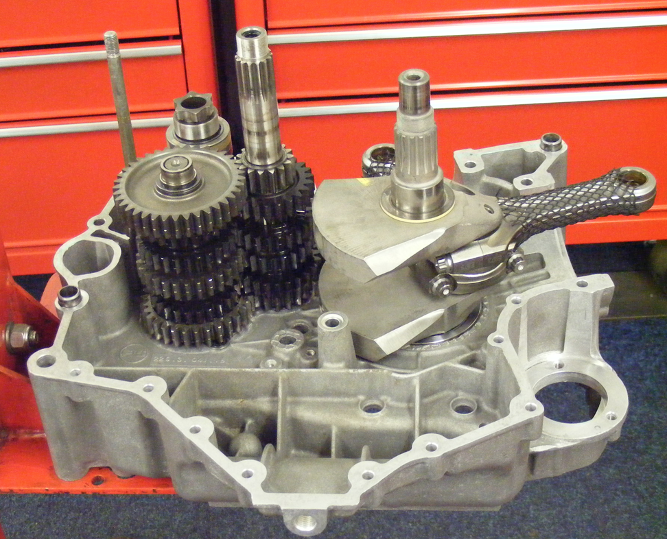

Machst du eigentlich den Motor auf? Wenn ja, ich bin sauneugierig was da rauskommen würde. Wenn du so einen Auspuff an einen normalen S- oder R-Motor hängst, dann hast du wie humlik sagt eine dicke Delle im Leistungsverlauf um niedrig-mittleren Bereich. Also dort, wo Otto Normalo immer durchfährt. Nach oben will dann der Baum brennen, aber die Werksdinger drehten halt einige u/min höher als die Serienbikes. Kann ich dir aber nicht empfehlen, den Limiter jenseits 12000+ zu verschieben. Es sei denn, du stehst auf Motorrevisionen... rpm kills.

Diesen Carbonhalter werde ich mir auch gönnen, wegen der Magie 😁.

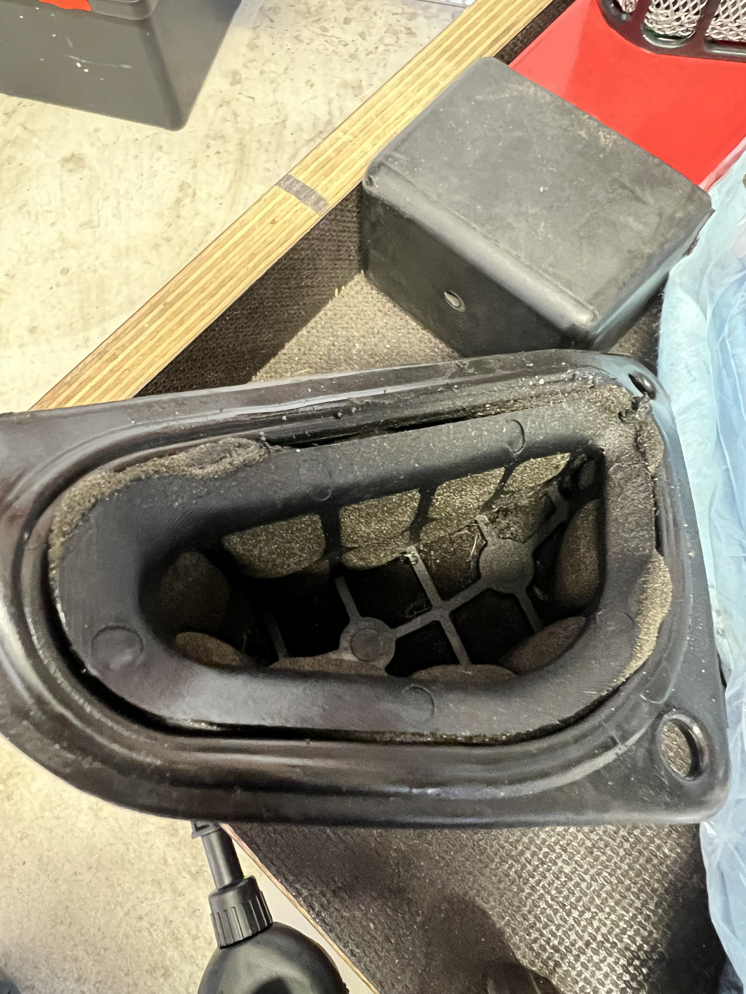

Gibt es eigentlich BMC Filter für die 999? Die montierten Filter lösen sich langsam auf.

BMC Filter gibt es anscheinend nicht. Du kannst auch die Originalen nehmen, da gibt es eigentlich nichts zu holen an Leistung.
