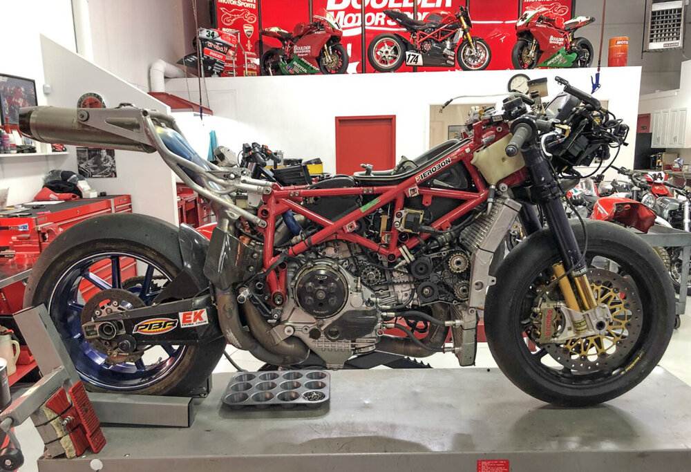

Neues 999 Projekt oder : Was hab ich da gekauft ?
desmo_gt

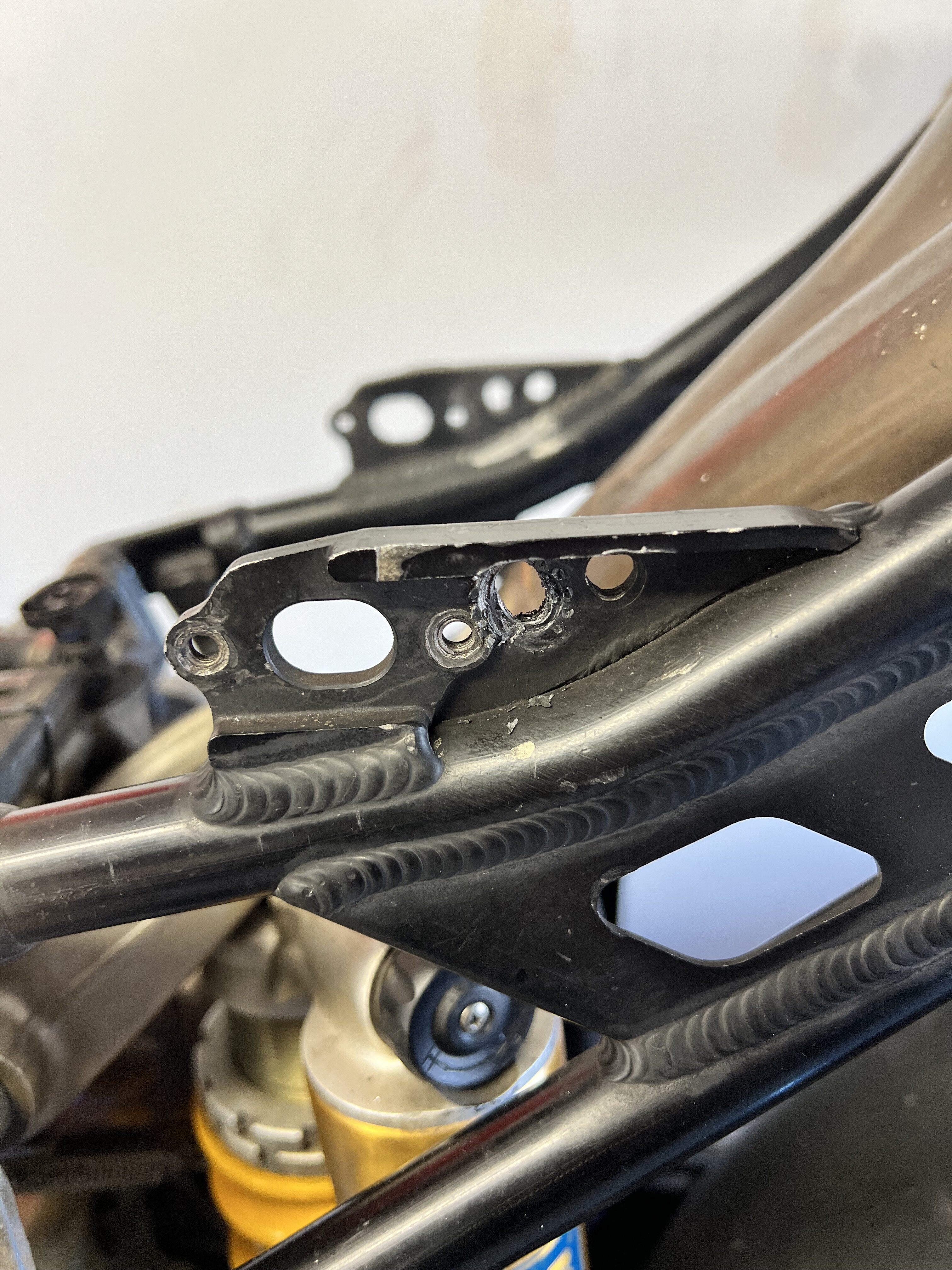

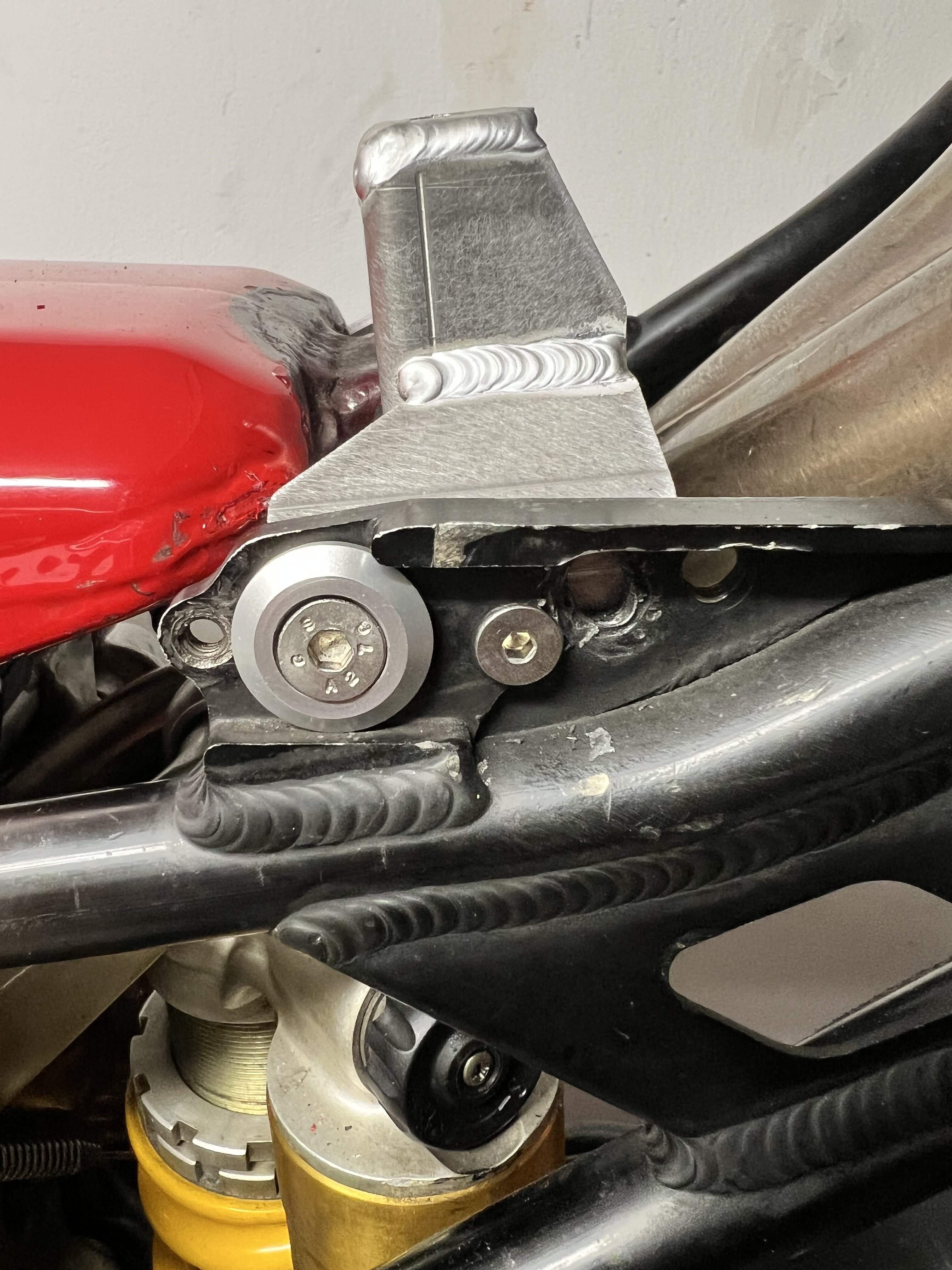

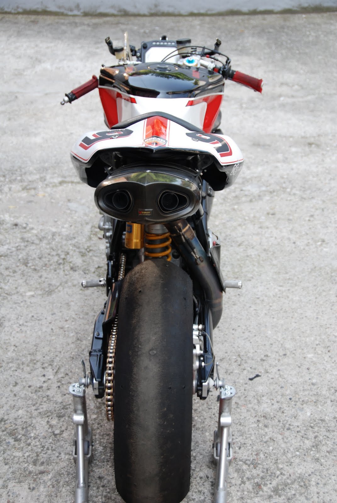

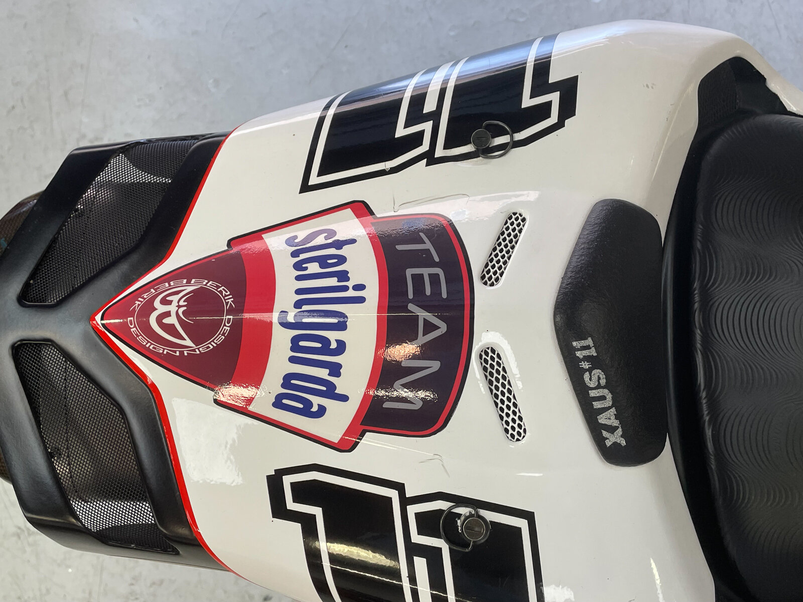

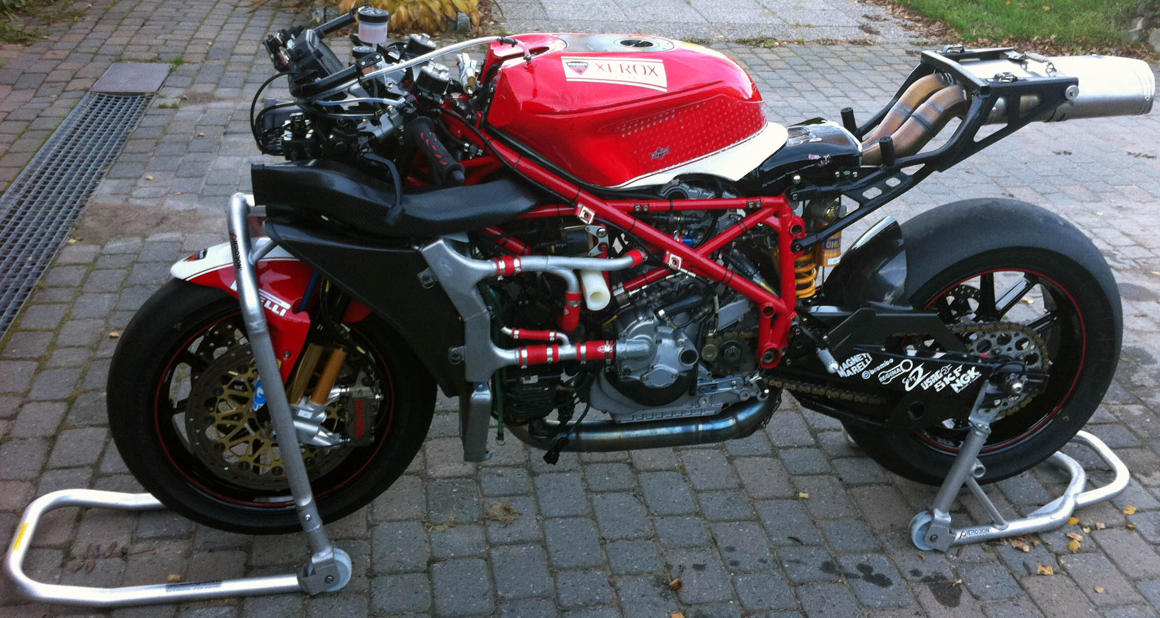

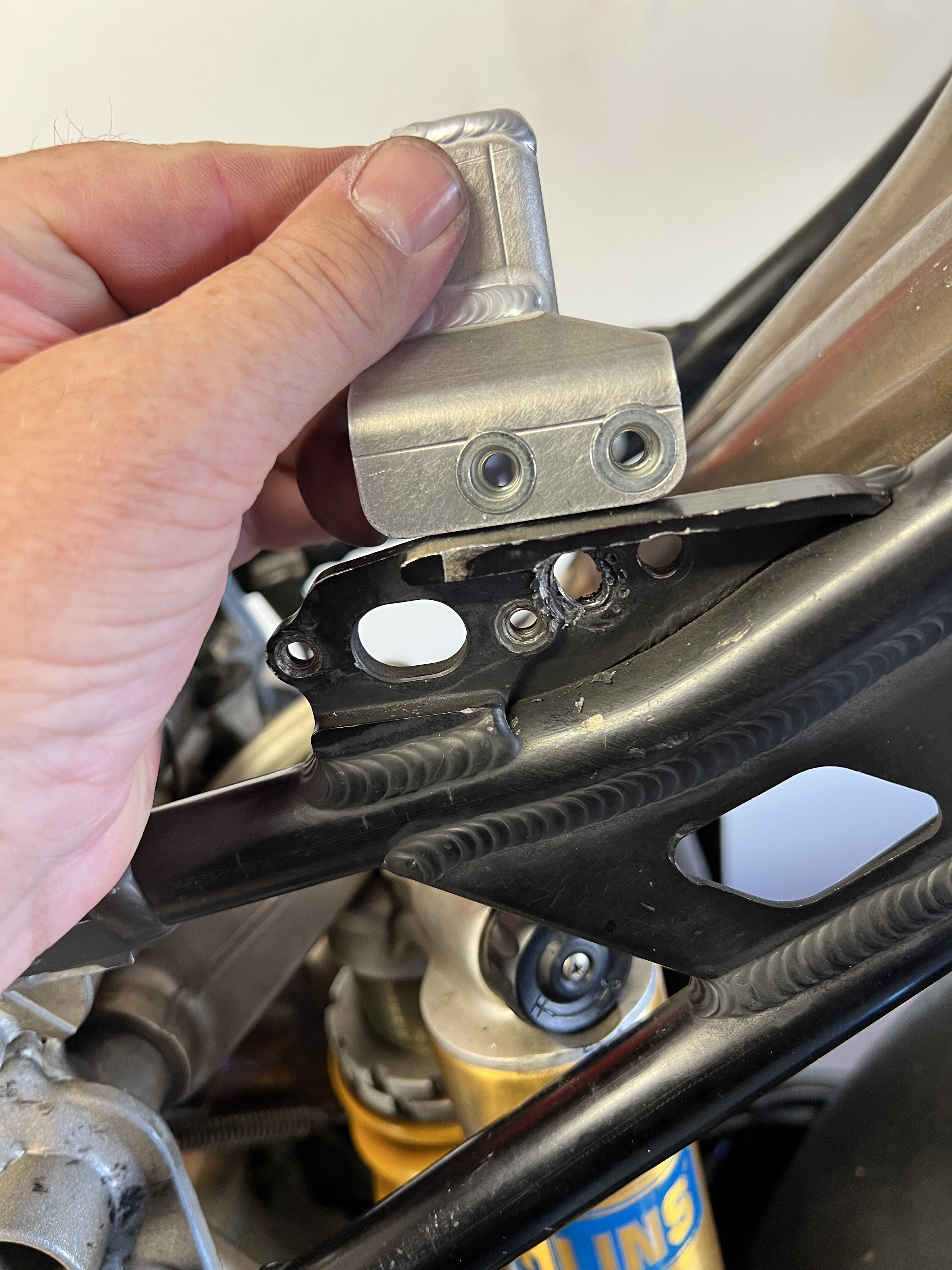

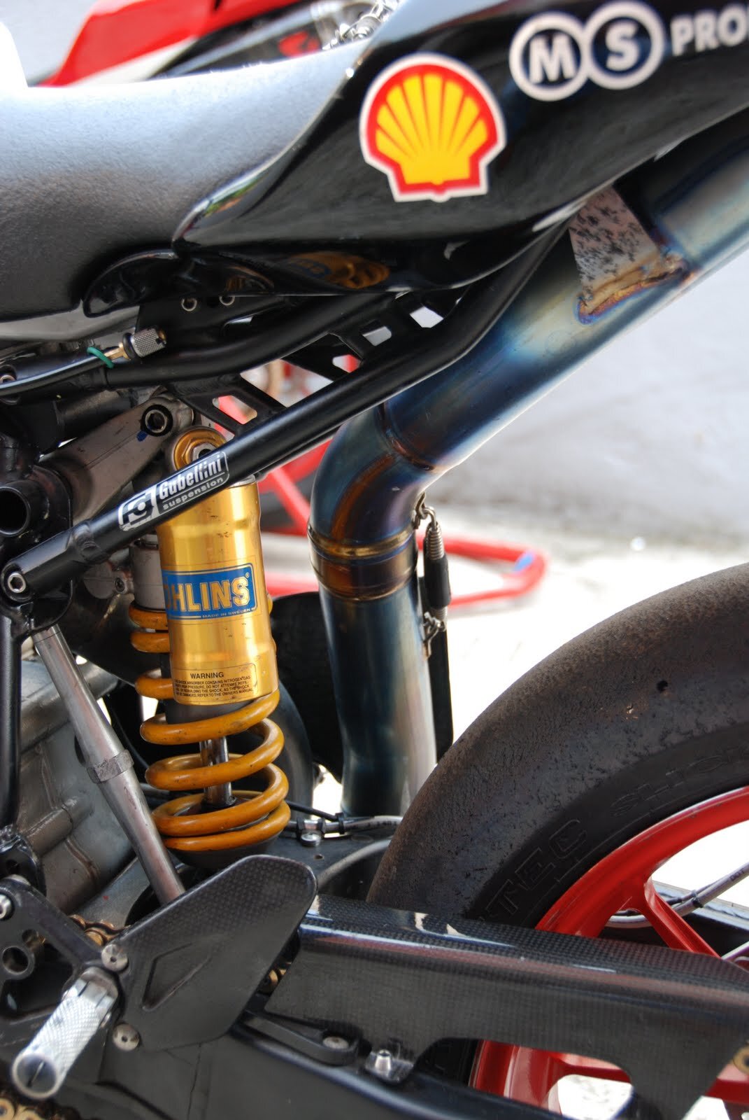

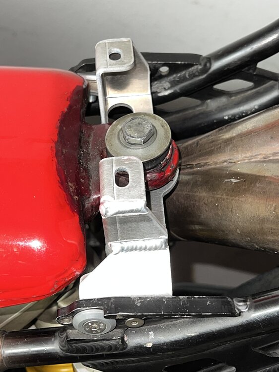

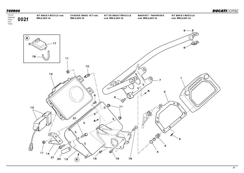

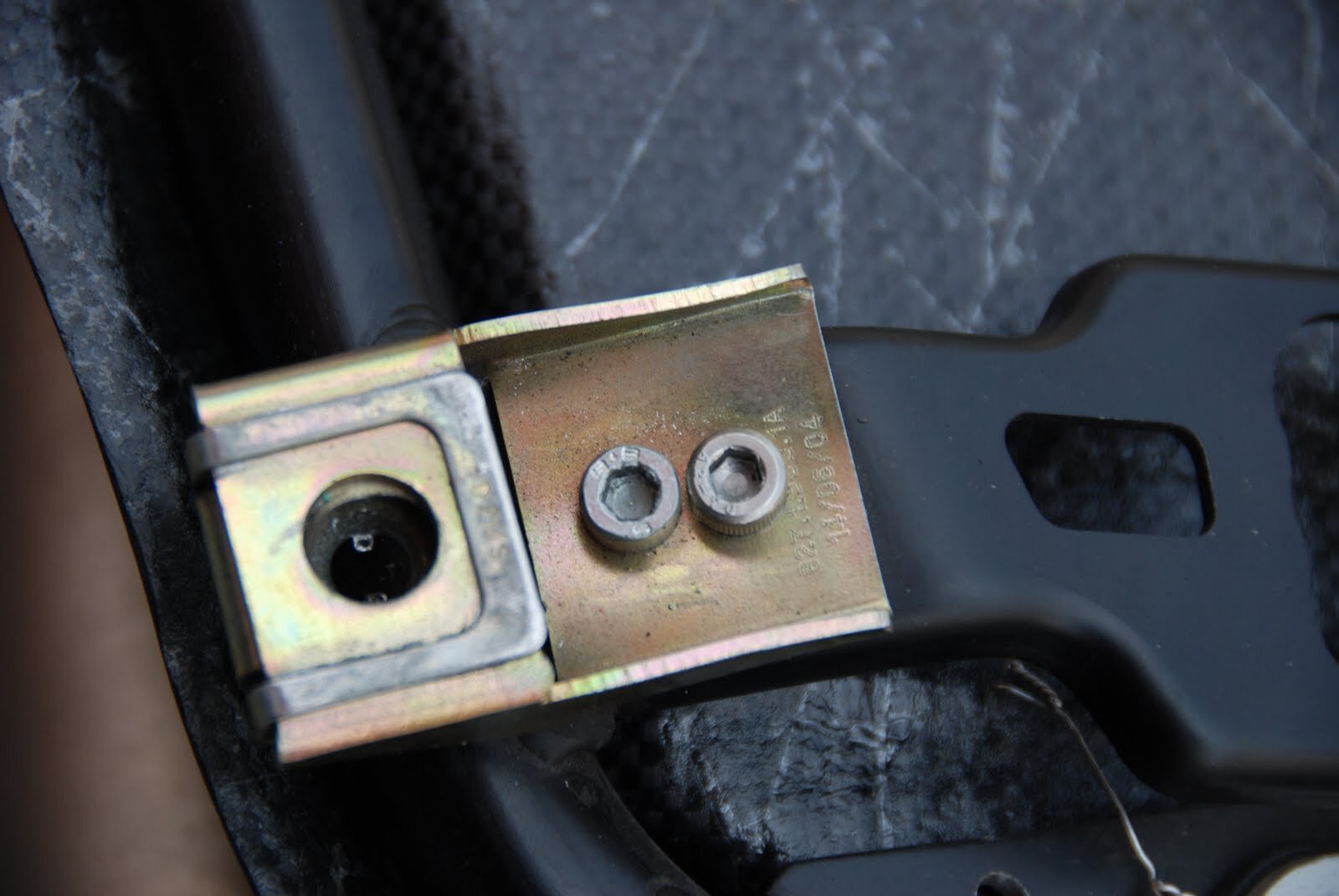

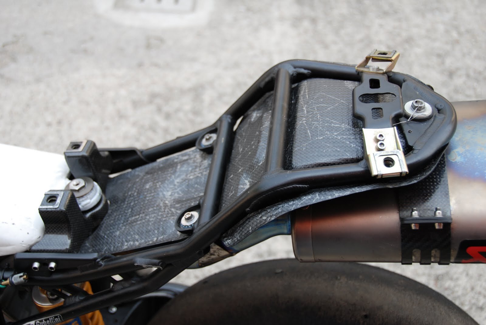

Denn alu halter von Bursi ist fur einen originalen aluminium monoposto heckrahmen wie 749RS. Weil den 749RS hatte denn heck verkleidung von 999RS/F0
Du hast einen 999RS heckrahmen. Am 999RS past nur Factory und RS teilen...
Vielleicht kannst du hier sehen...

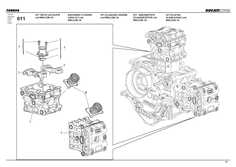

Ich wollte dir seit 2 Wochen die Dateien von meiner externen Festplatte hochladen. Vielleicht sind einige schöne Dinge für dich dabei.

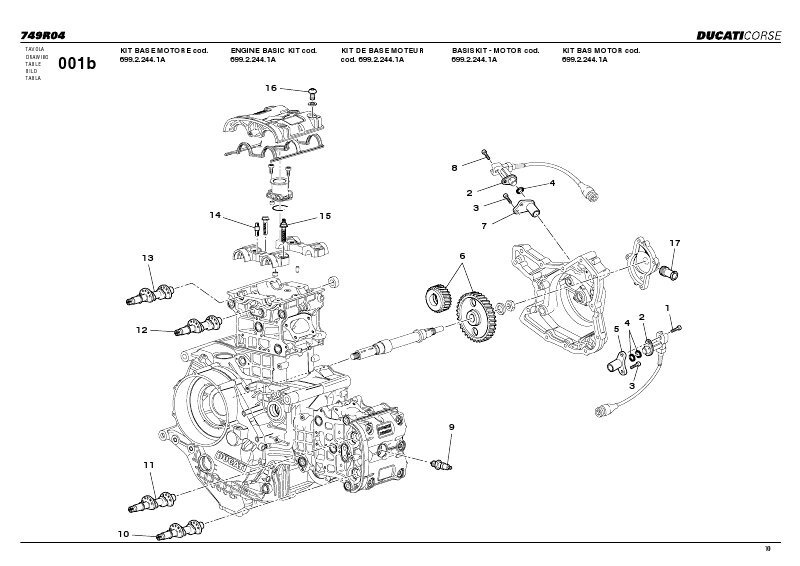

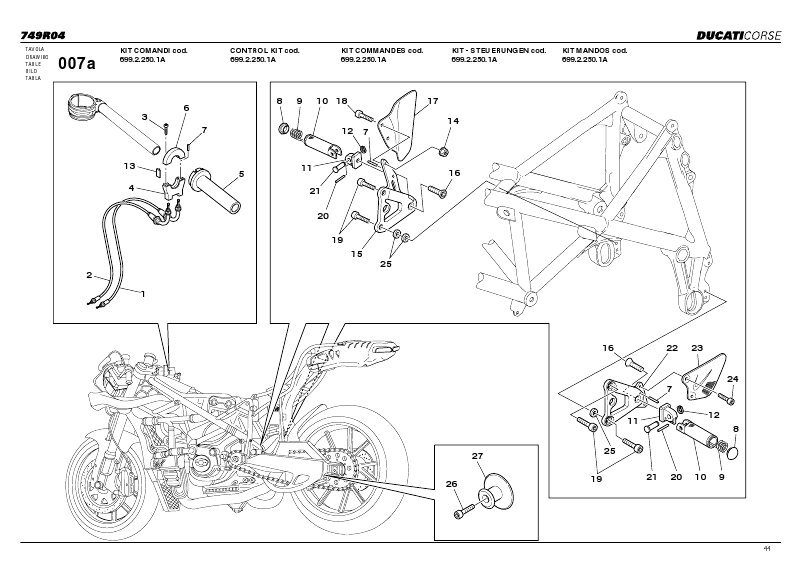

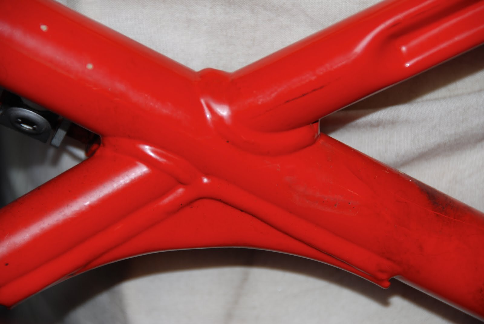

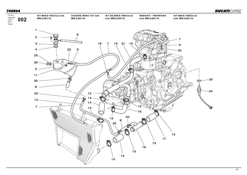

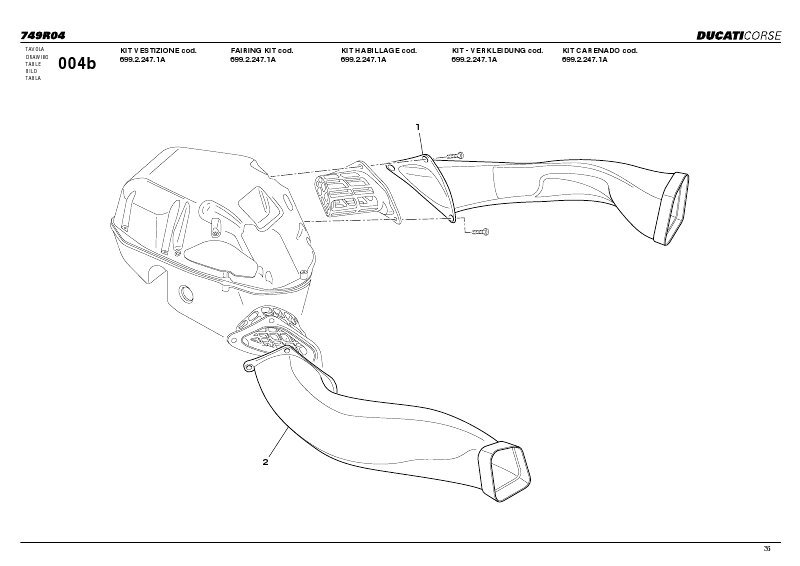

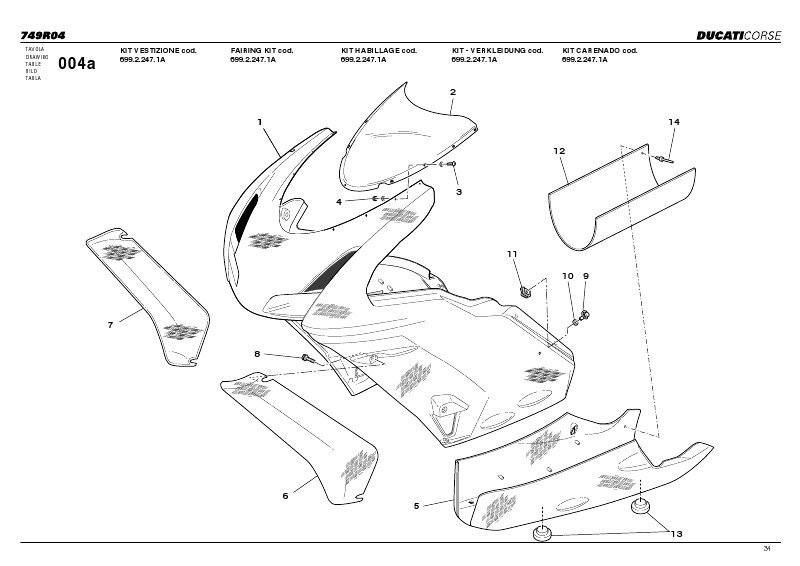

Dieser Post für alles von der 749 RS. Du siehst für dein Heck sicherlich einiges Brauchbares. Habe nicht aussortiert sondern einfach hier abgeladen. Schau dir auch das PDF an.
749RS.pdf
Vielen Dank

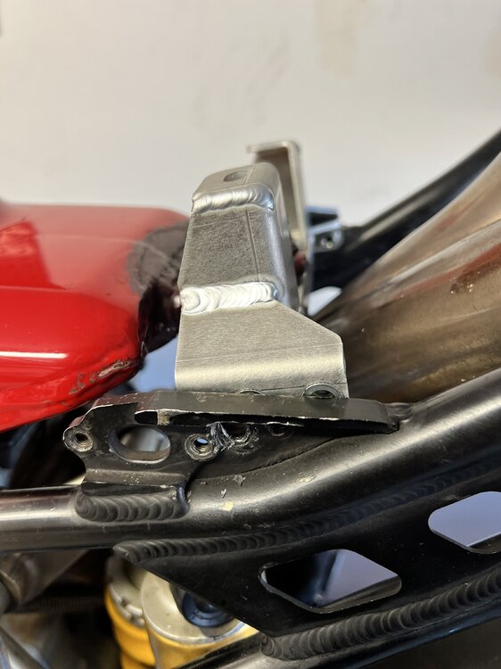

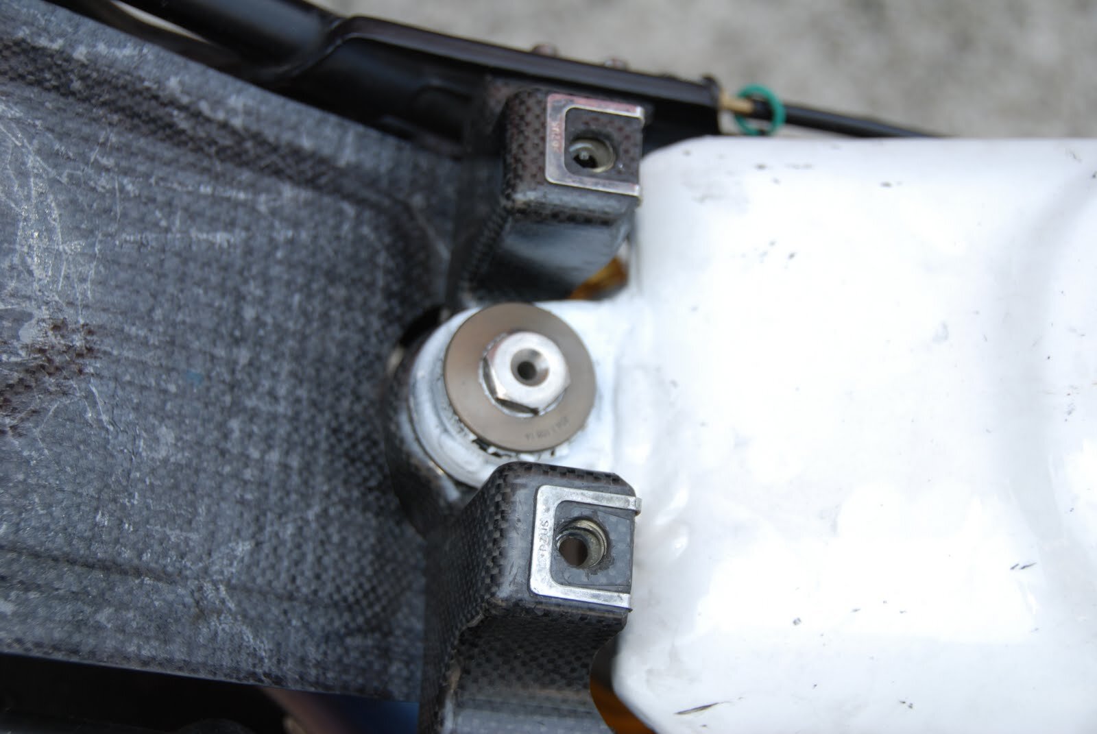

Also ist der Tank an der hinteren Aufnahme auch anders und direkt am Heckrahmen verschraubt.
Dieses Alu M ist dann der Adapter der nur von den Seitlichem Schrauben nicht zu meinem RS Heck passt.
 Es gibt also 2 verschiedene RS Heckrahmen, richtig ?
Ich werde mir einen Adapter bauen wenn ich zurück aus Katar bin, zur Not verbessere ich die alte Bastellösung einfach. Hat ja vorher auch funktioniert.
Es gab da unterschiedliche Carbonhecks und vermeintlich auch Heckrahmen. Du siehst bei der 749 RS, dass diese ziemlich entfernt von den 999 RS und F Bikes ist.
Wenn du Zeit und Glück hast, schau nach CM Compositi oder Composit für die Kohlefaserteile, schau bei Bursi Evolution und bei Pierobon. Bursi hatte als Verkäufer beides im Angebot. Pierobon nur das Geschweisste. Du wirst aber keine aktuellen Bestände finden, logischerweise.

vor 6 Stunden schrieb desmo_gt:
Läuft 🤪
Gratulation! Auf den Moment freu ich mich auch schon wenn der Eimer wieder läuft!

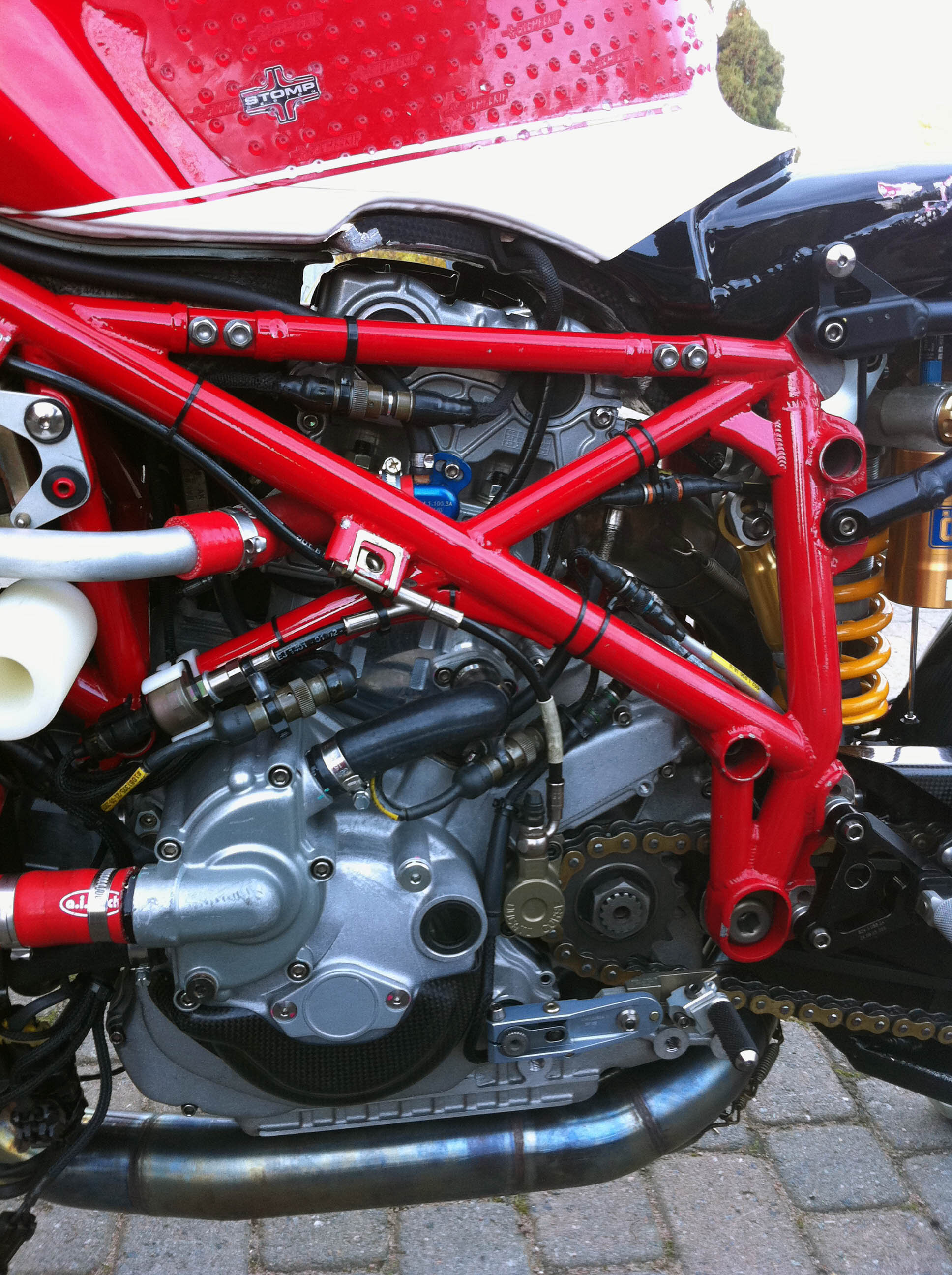

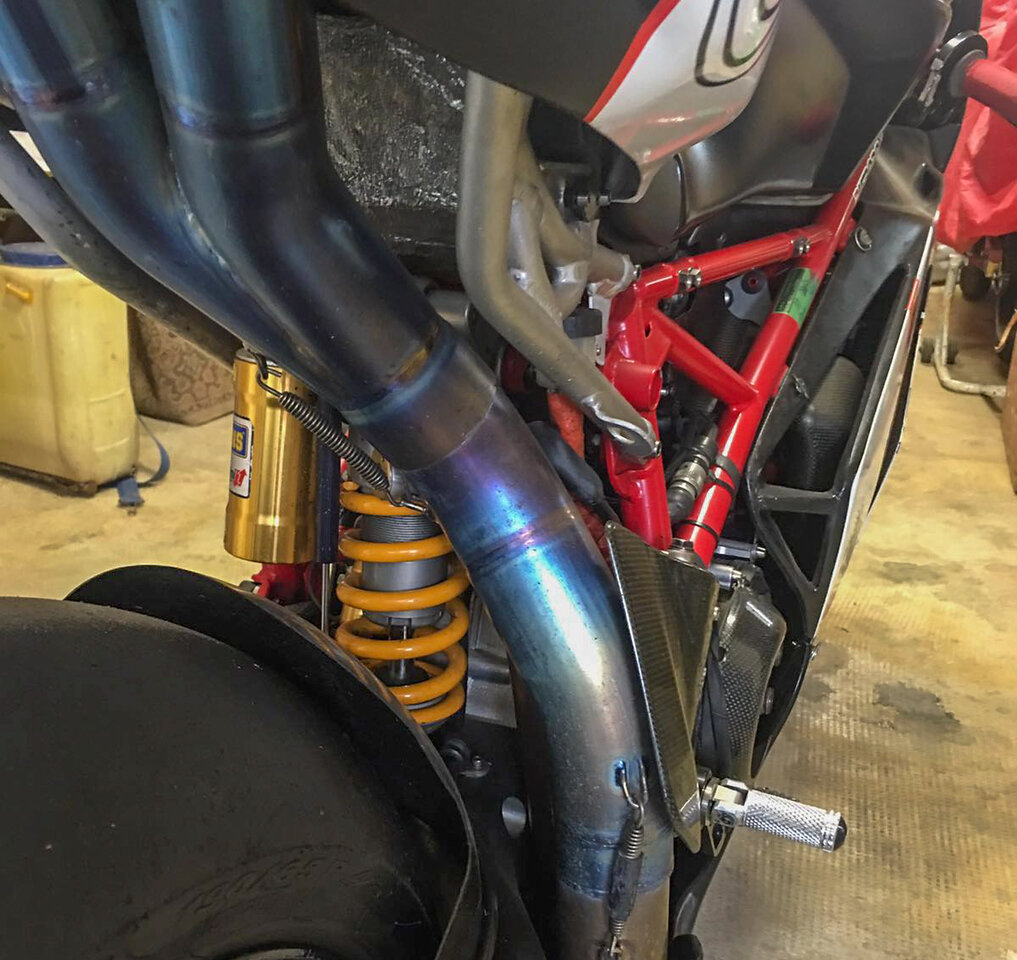

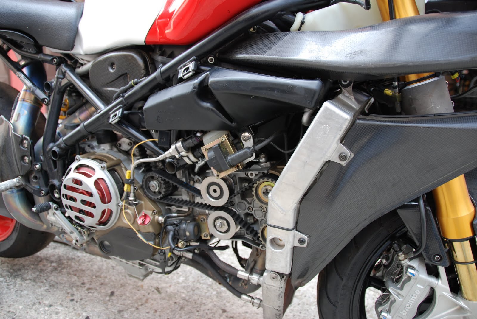

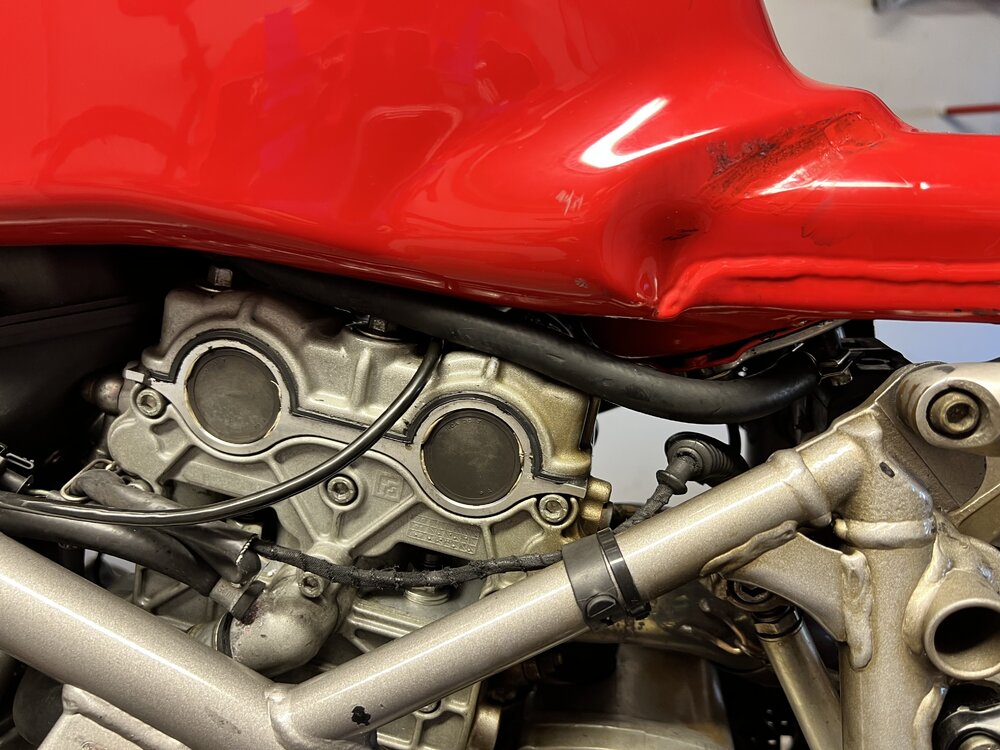

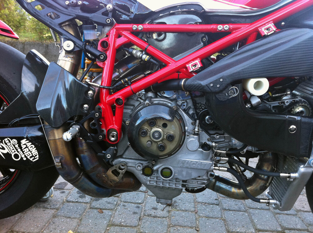

Wie müssen eigentlich die Benzinleitungen verlegt werden? Liegen die so auf den Ventildeckeln ?
Also bei den "normalen" 999 ist das auch so und ist auch im Werkstatthandbuch als die Verlegeposition eingezeichnet.

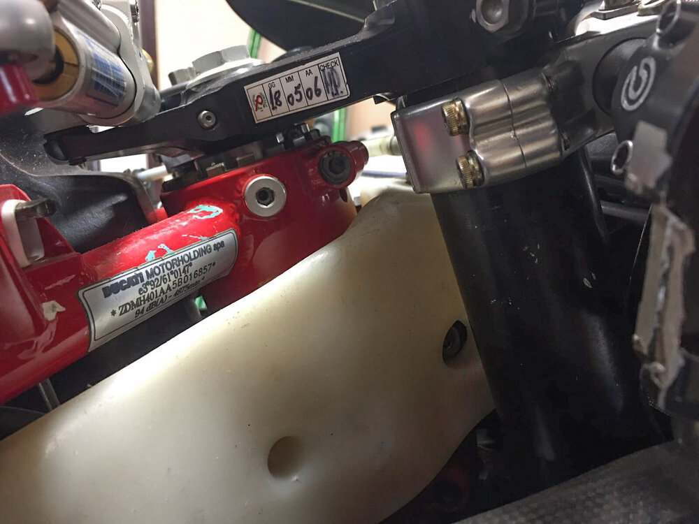

vor 14 Stunden schrieb desmo_gt:
Die linke Seite kann ich jetzt nicht so bestätigen. Die Leitung müsste da weiter unterhalb des Tanks geschoben werden. Das ergibt sich auch aus der Formung der Tankunterseite. Pass bei der Montage des Tanks auf. In dieser Position, wie sie auf dem Foto dargestellt wird, besteht die Gefahr, dass die Leitung etwas gequetscht wird.
