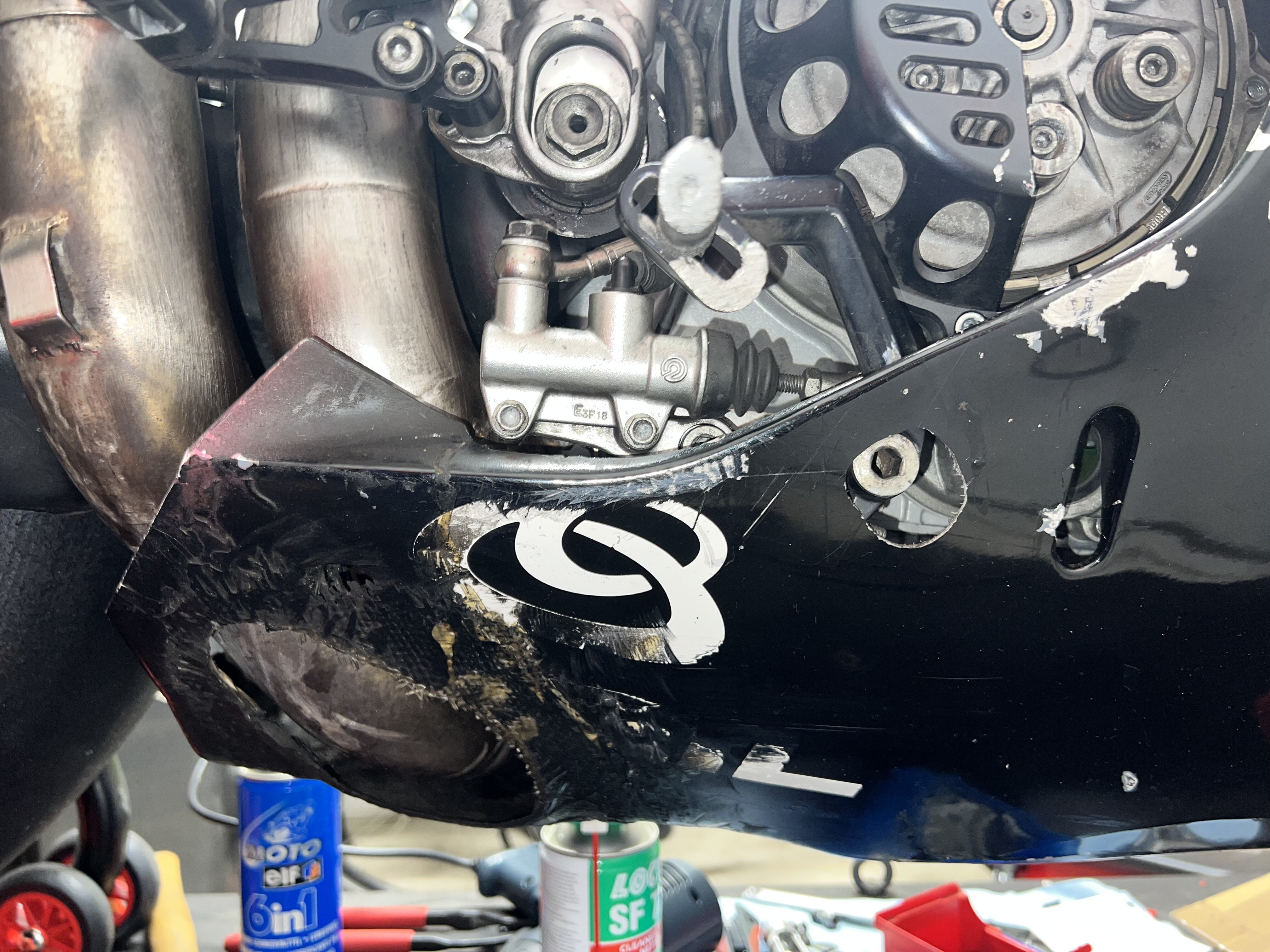

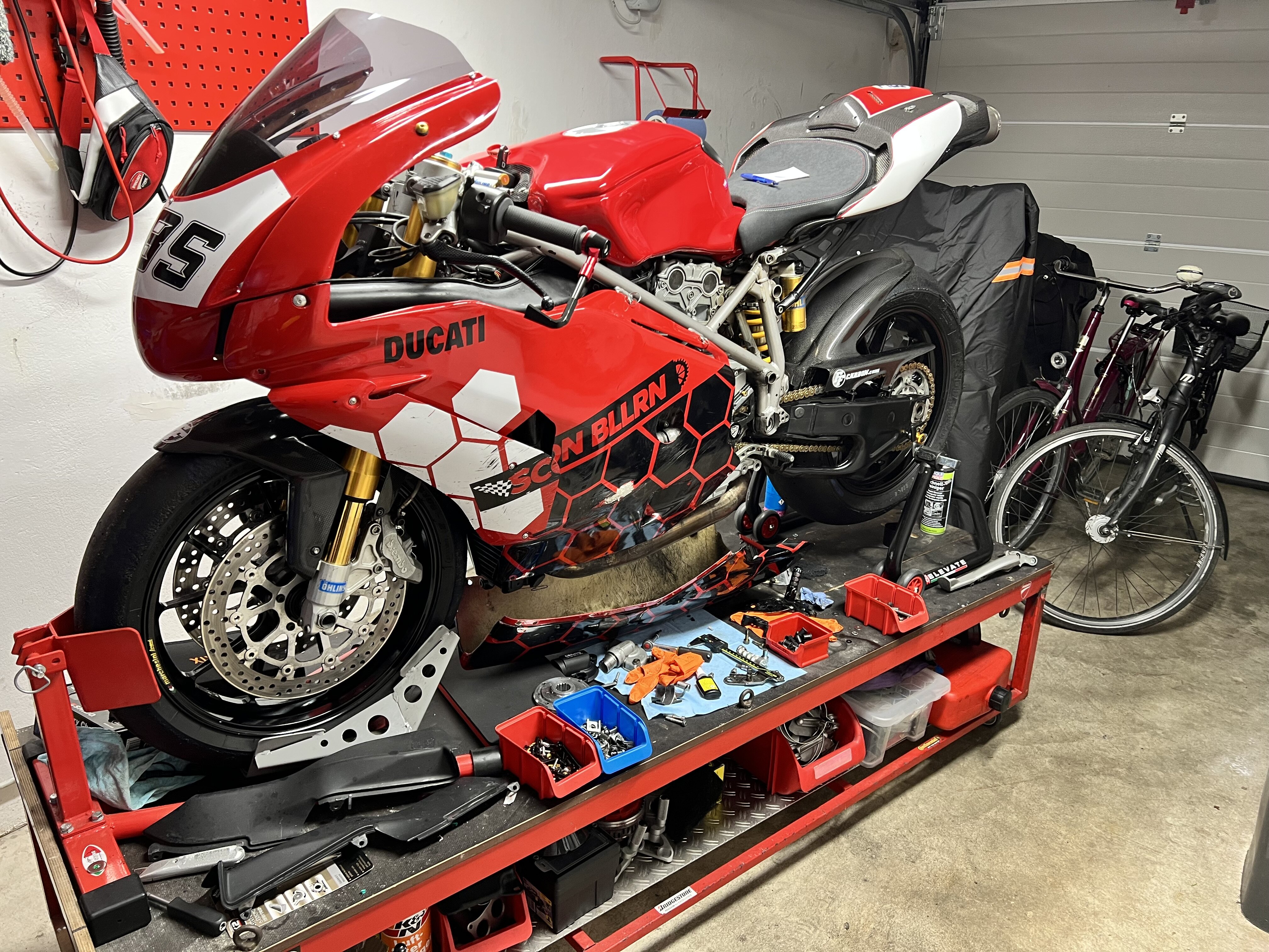

Im Frühjahr muss ich mal die Verkleidung instandsetzen und draußen laminieren, in der Garage stingt das zu dolle.
Das ist die Verkleidung, die dabei war.
Habe die etwas hübsch gemacht und passt erst einmal bis auf die fehlende Halterung hinten rechts.
2 weiter Verkleidungen liegen noch hier.
Edited by desmo_gt

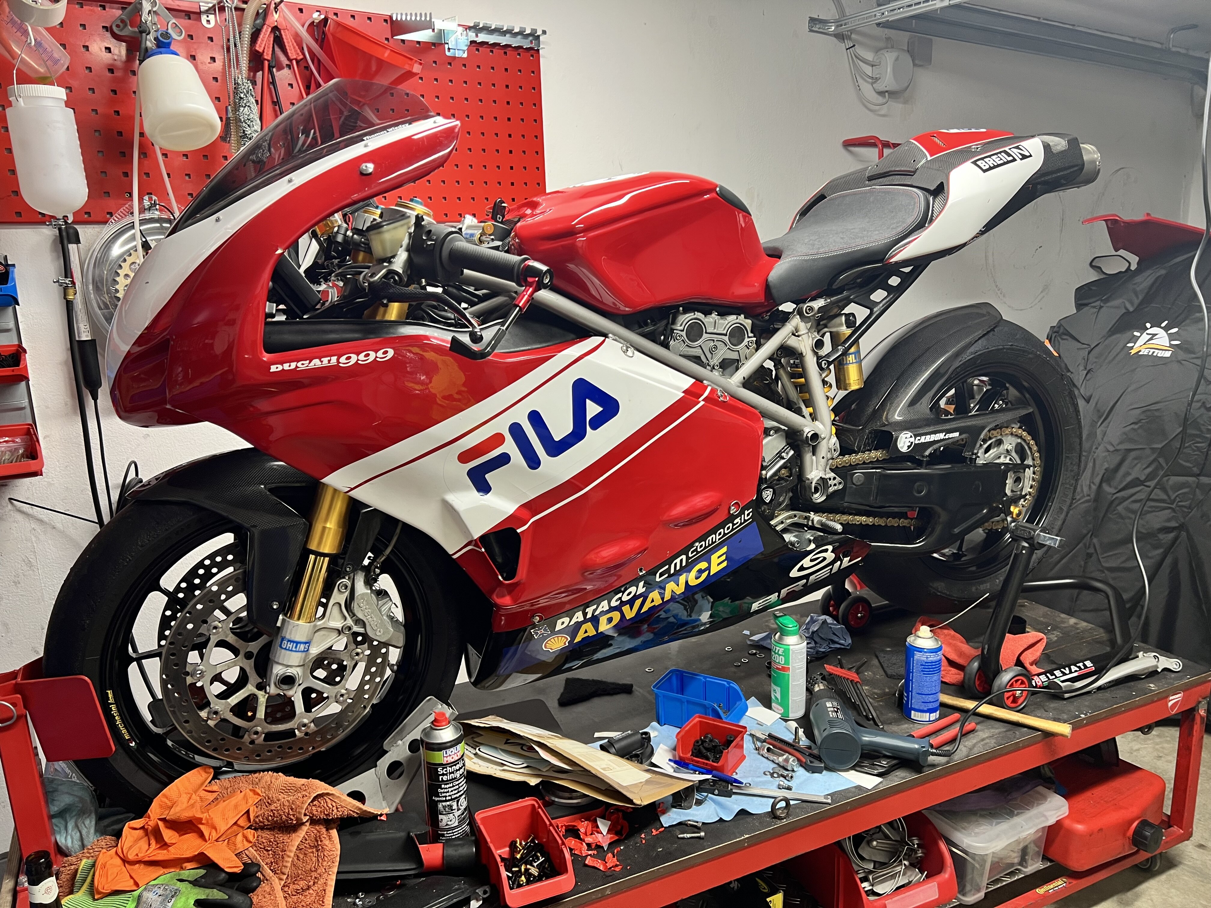

Die 999 läuft und ich wollte mich mal daran machen alle 3 Rennstreckenverkleidung fertig zu machen.
Wie müssen eigentlich die Schnellverschlüsse richtig vernietet werden ? Bei einer sind die schon vermietet, ich würde das so wie auf dem 2. Bild machen.
Oder ist das egal ?
Oder ist das egal ?
Wie auf Bild 2.
Das andere ist Murks
