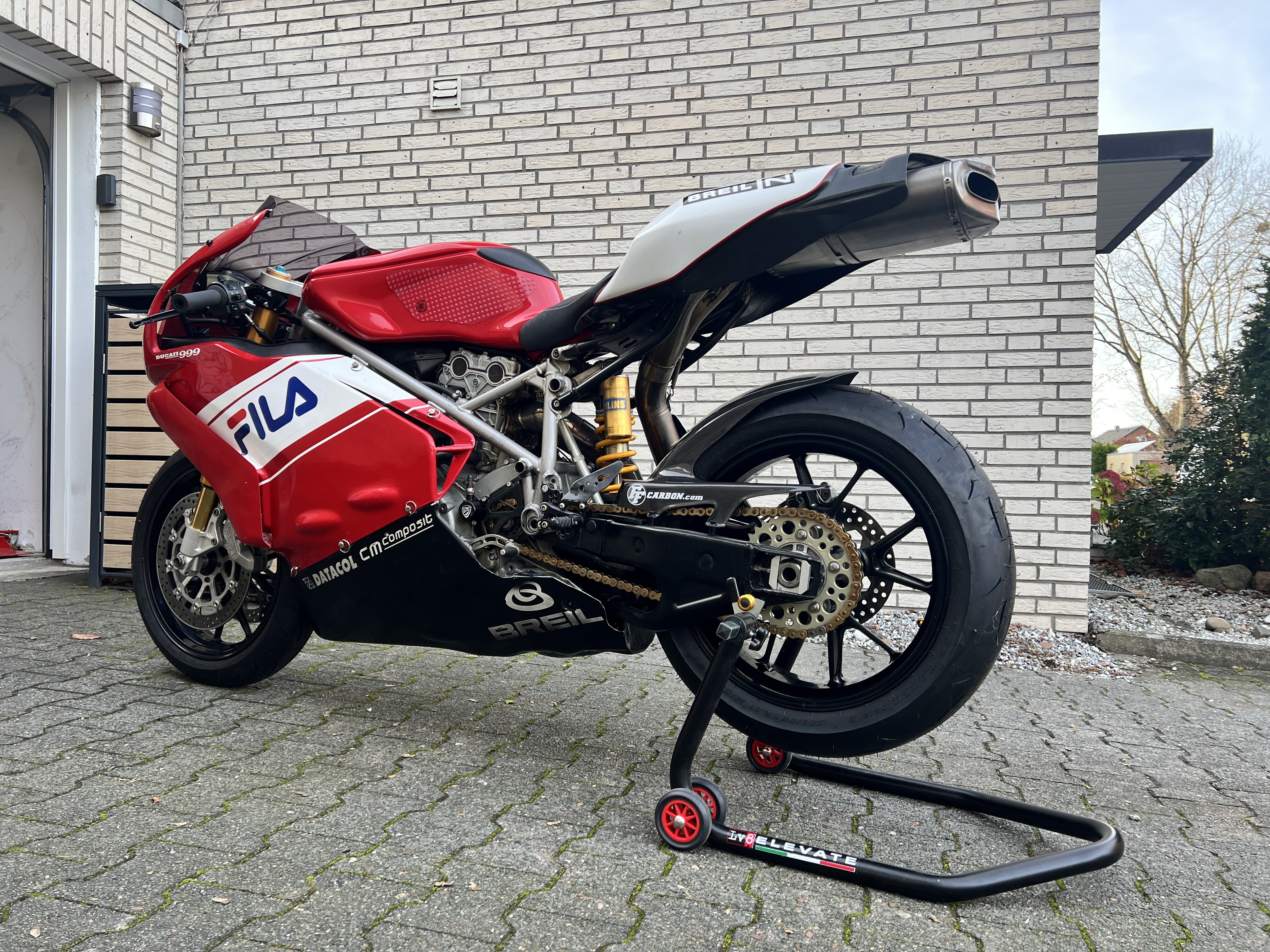

So, mal Zeit gefunden um etwas zu machen an meiner 999s.
Gabel habe ich bei SBK tech machen lassen und 2 10.5 Feder montieren lassen.
Stummel sind von Probake, müssen noch eingestellt werden.
Erster Einsatz soll jetzt Mitte Mai sein 🙂. Wenn mich nicht wieder ein Auto vorher erwischt.

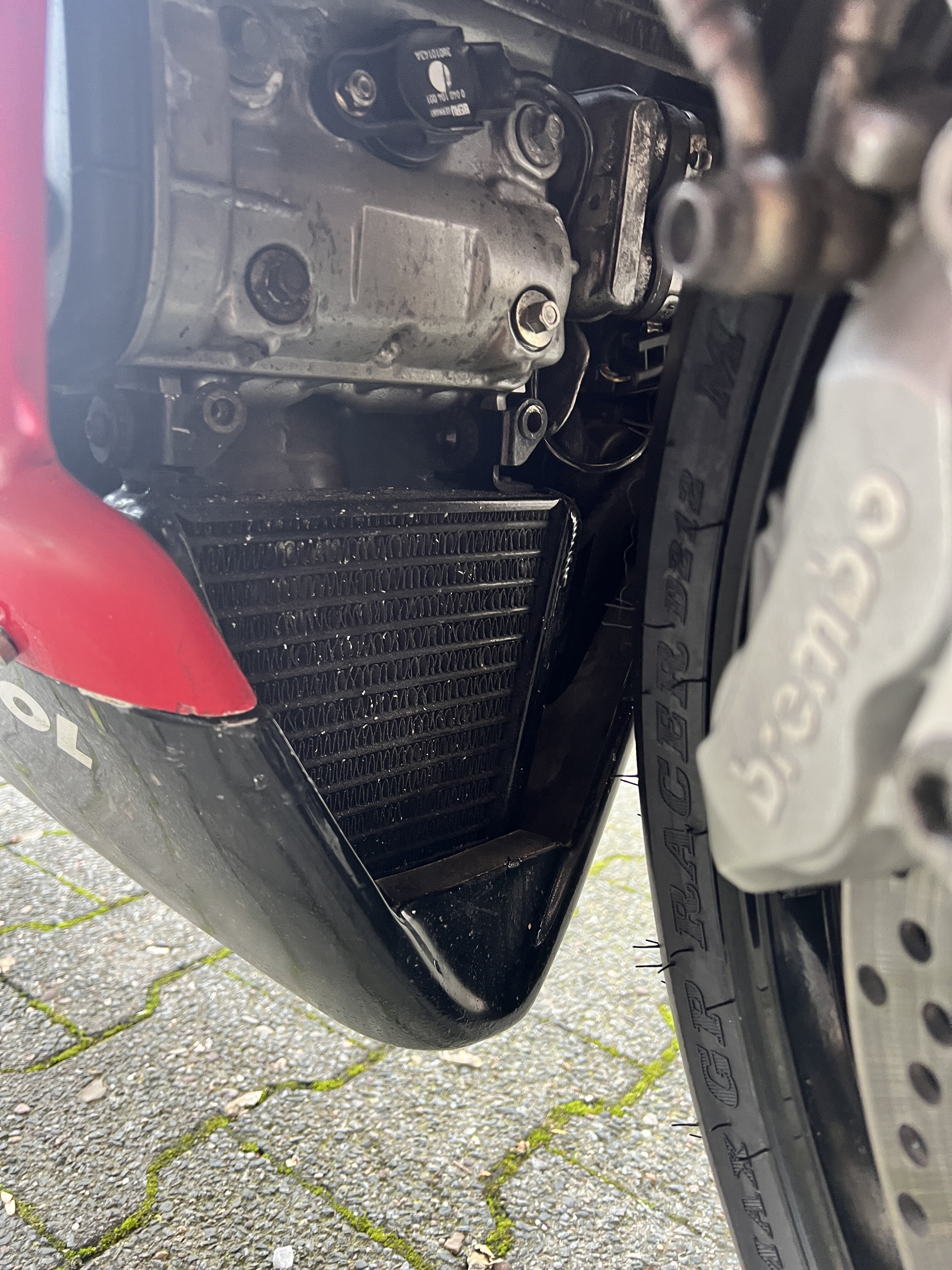

Ich habe das gute Wetter mal genutzt und die geflickte Verkleidung montiert.
Leider passt bei der das Bugdreieck nicht, soll ich das einfach so lassen oder hat jemand eine Idee für den Ölkühlerschutz ?
