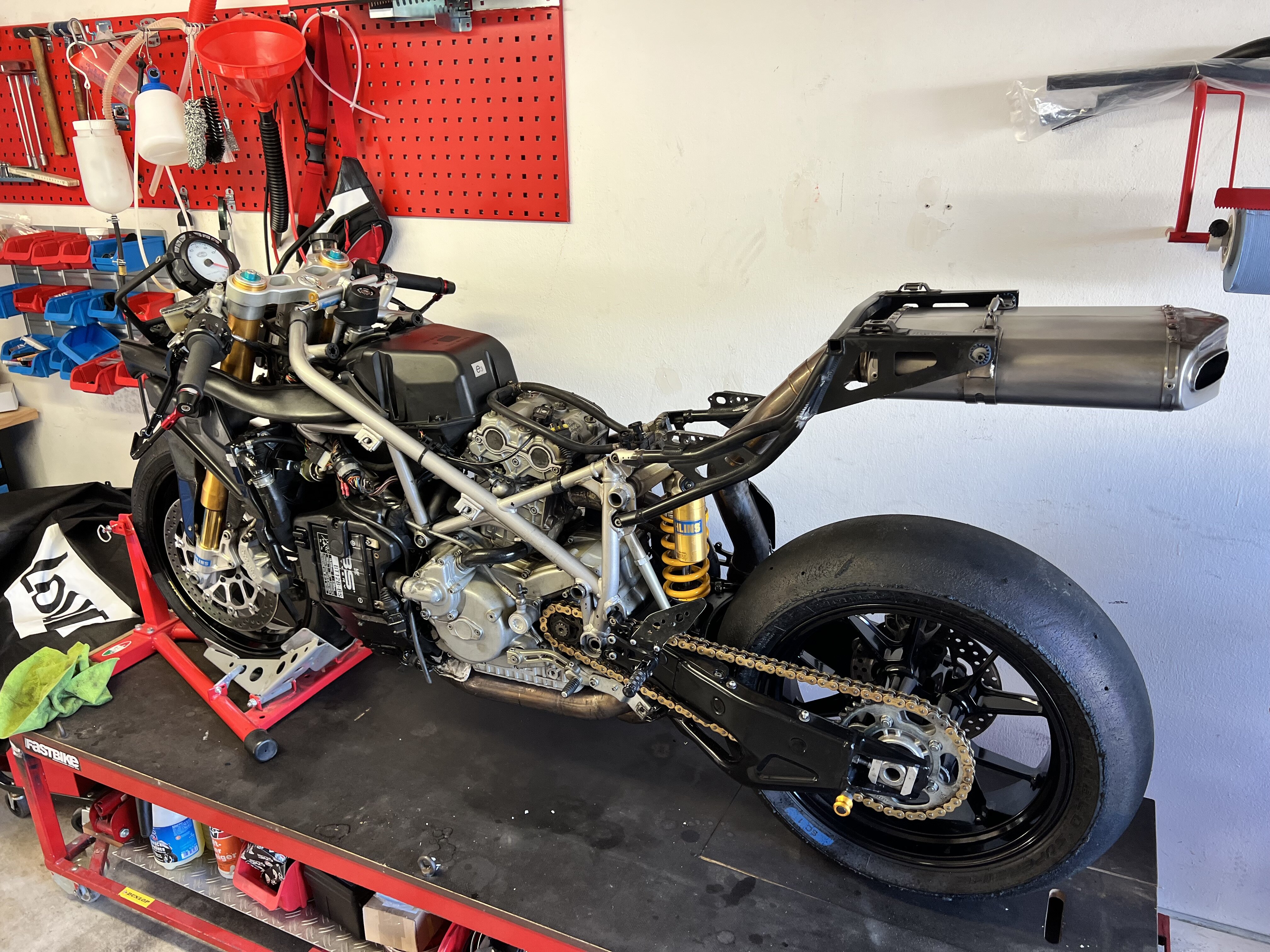

So, grob sauber gemacht und Verkleidung auf den Dachboden gebracht.
Gleich mal Teile bestellen und dann kann es in 2 Wochen weitergehen.

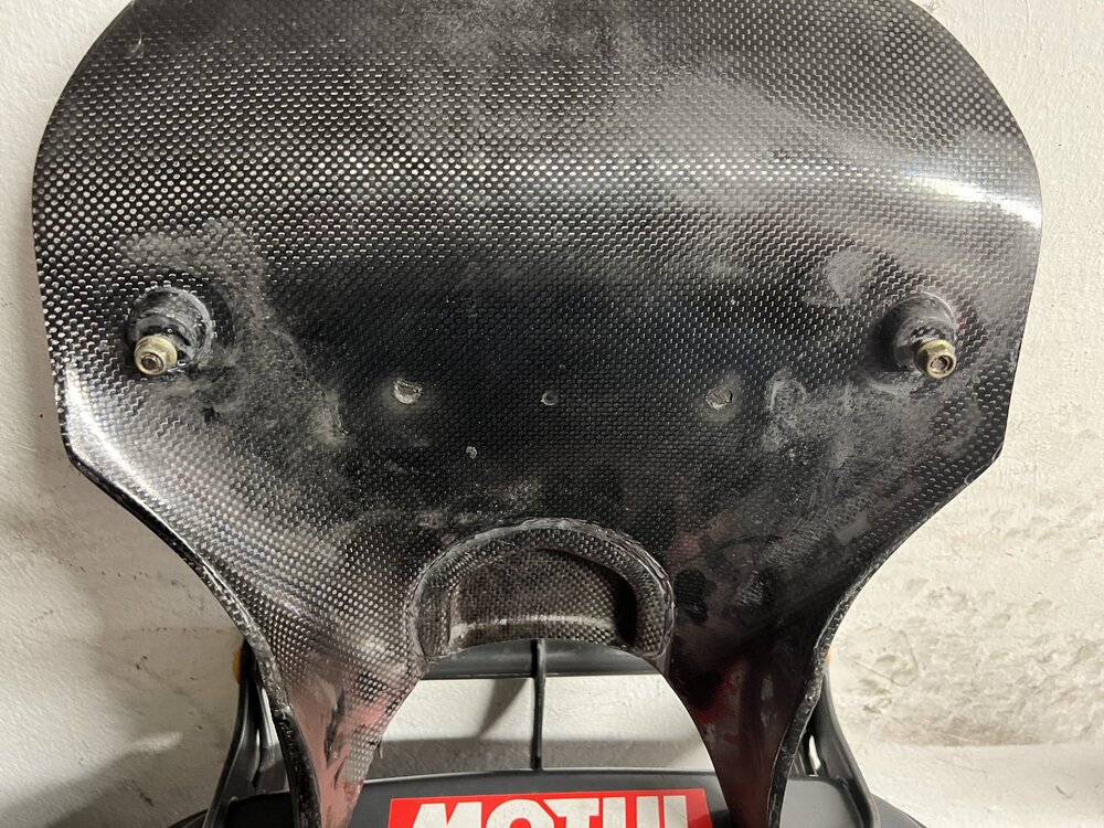

vor 9 Stunden schrieb desmo_gt:
Hat jemand eine Idee was ich mit dem Sitzkissen machen kann ?
Bekommt man sowas fertig gekauft mit Grundplatte ?
Oder alles abkratzen ?
Mit dem Cutter die groben Stücke runterschneiden.
Danach mit der Flex und Fächerscheibe die Reste runterschleifen. Am besten draußen und alte Klamotten anziehen. Das gibt richtig Sauerei. 🤣
Aber was Neues aufbringen wird eine Herausforderung mit der dreidimensionalen Form.
Evtl. kannst du nur mit einem kleinen Sitzbrötchen arbeiten. Aber nicht ideal.

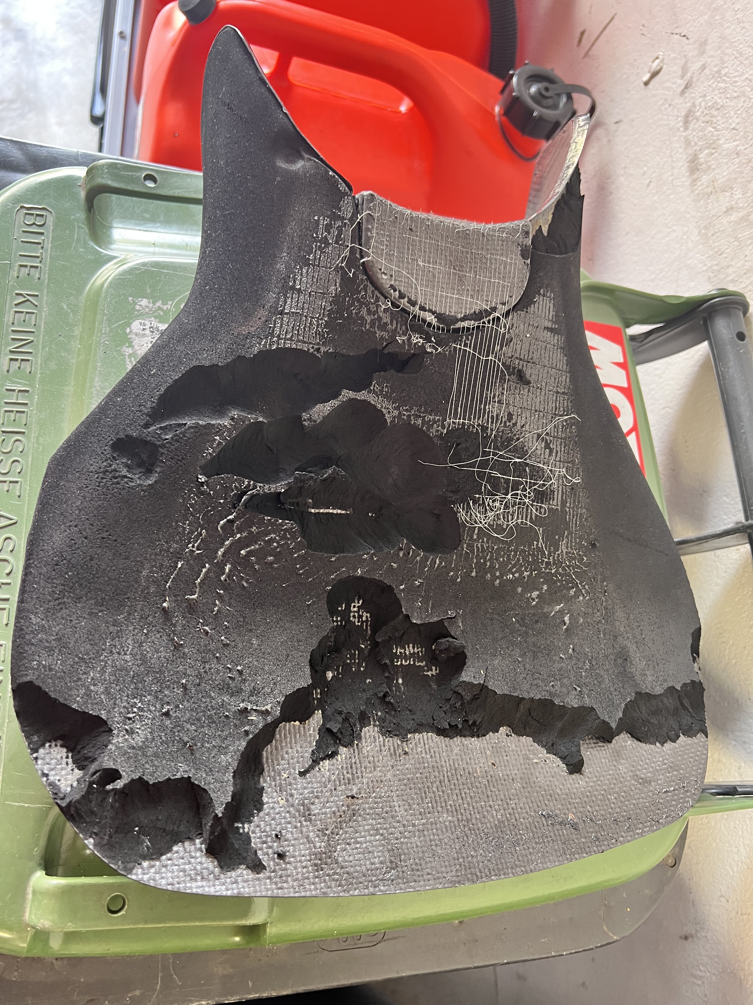

So, bin zufrieden mit der Arbeit für heute.
Schritt 1: Mit dem Kuttermesser ein paar Schnitte in längs und Querrichtung gemacht.
Schritt2: Mit Schraubendreher und Kutter das Grobe Moosgummi entfernt.
Schritt3: Mit Loctite 7200 eingesprüht, 15 Minuten warten und mit einem Holzmeißel abgekratzt.
Schritt4: Wieder Loctite 7100 eingesprüht, warten und mit einem alten Frottee Handtuch abgerubbelt. Das dann 3 mal wiederholt.
