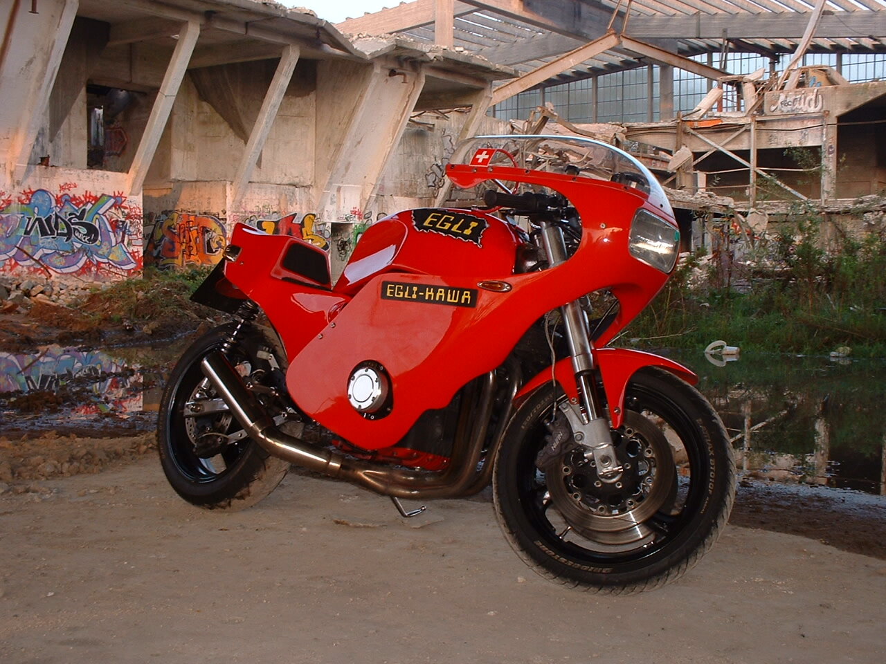

Meine wäre damals auch im Doc Westfalica gewesen wo er noch die Egli hatte. Chris hat ihn da vorgestellt .
Die Egli ist ja schon lange Geschichte, der Chris kannte die noch.

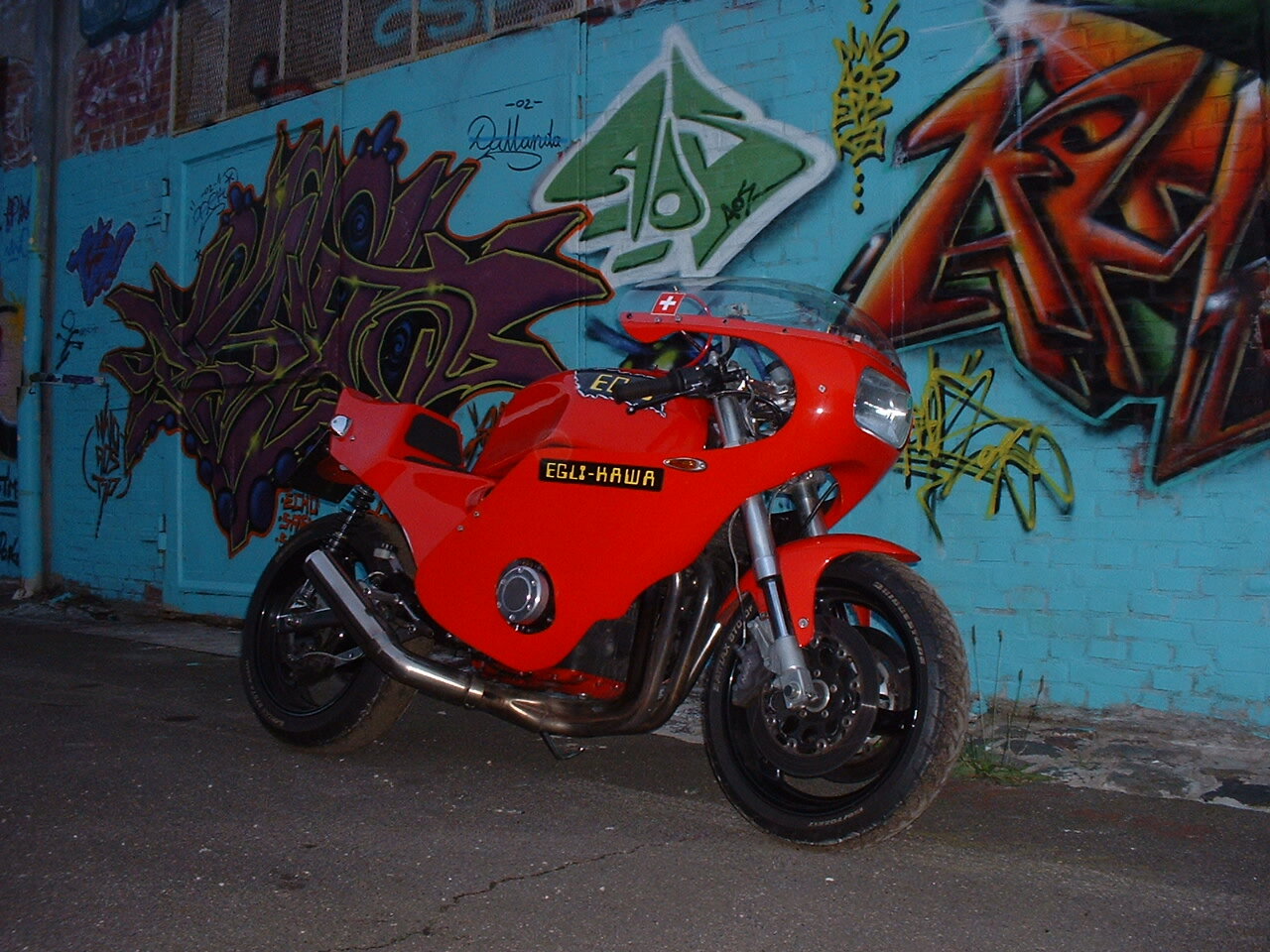

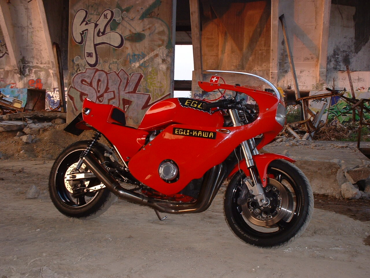

Hier mal ein ganz 1-3 Fotos von der Egli. Später wurde die Gabel getauscht und Ölkühler natürlich auf den Höcker 🙂
Bj.78, GPZ 1100UT Motor auf 1300ccm, Flachschiebervergaser, Doppelzündung usw. Ca.130PS

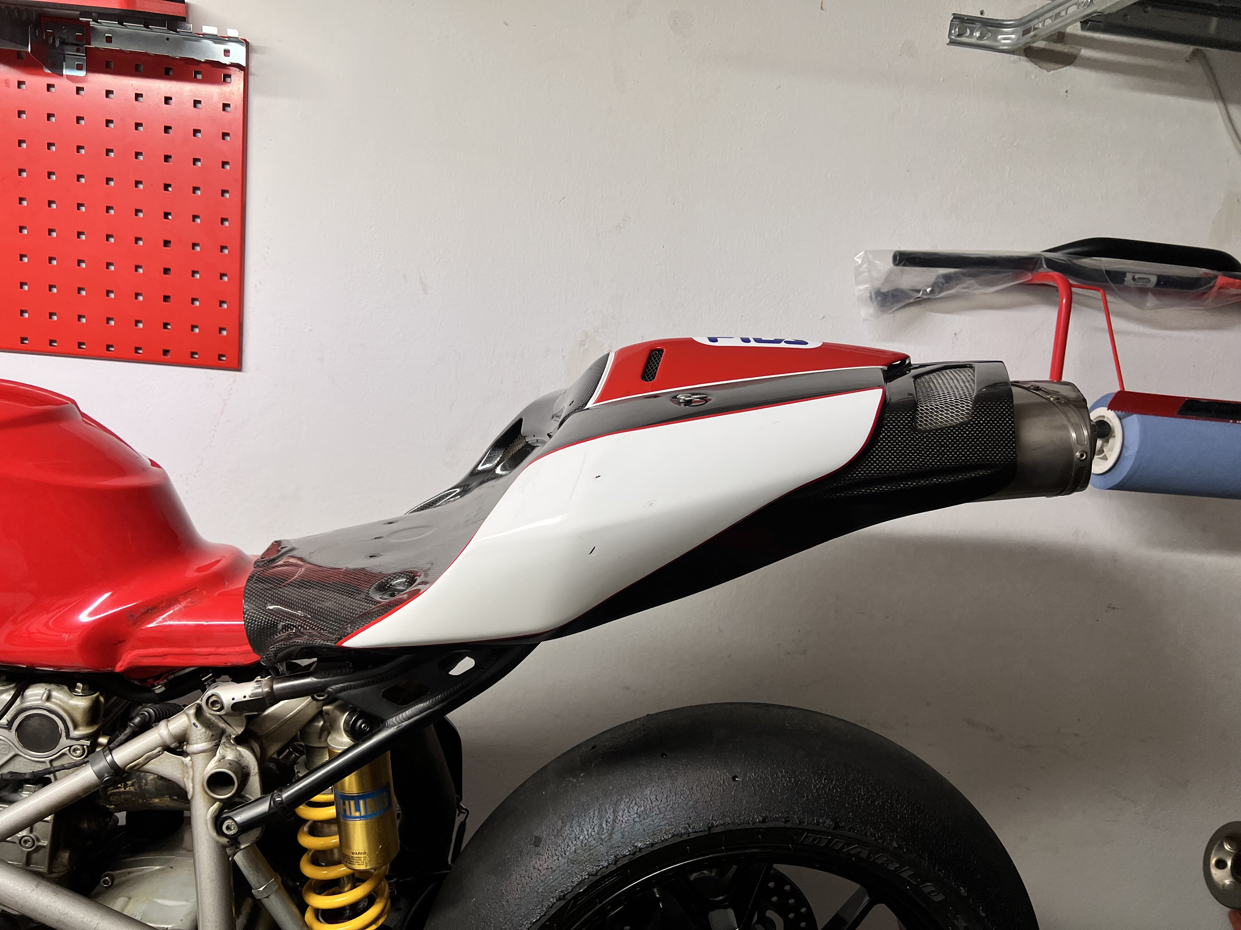

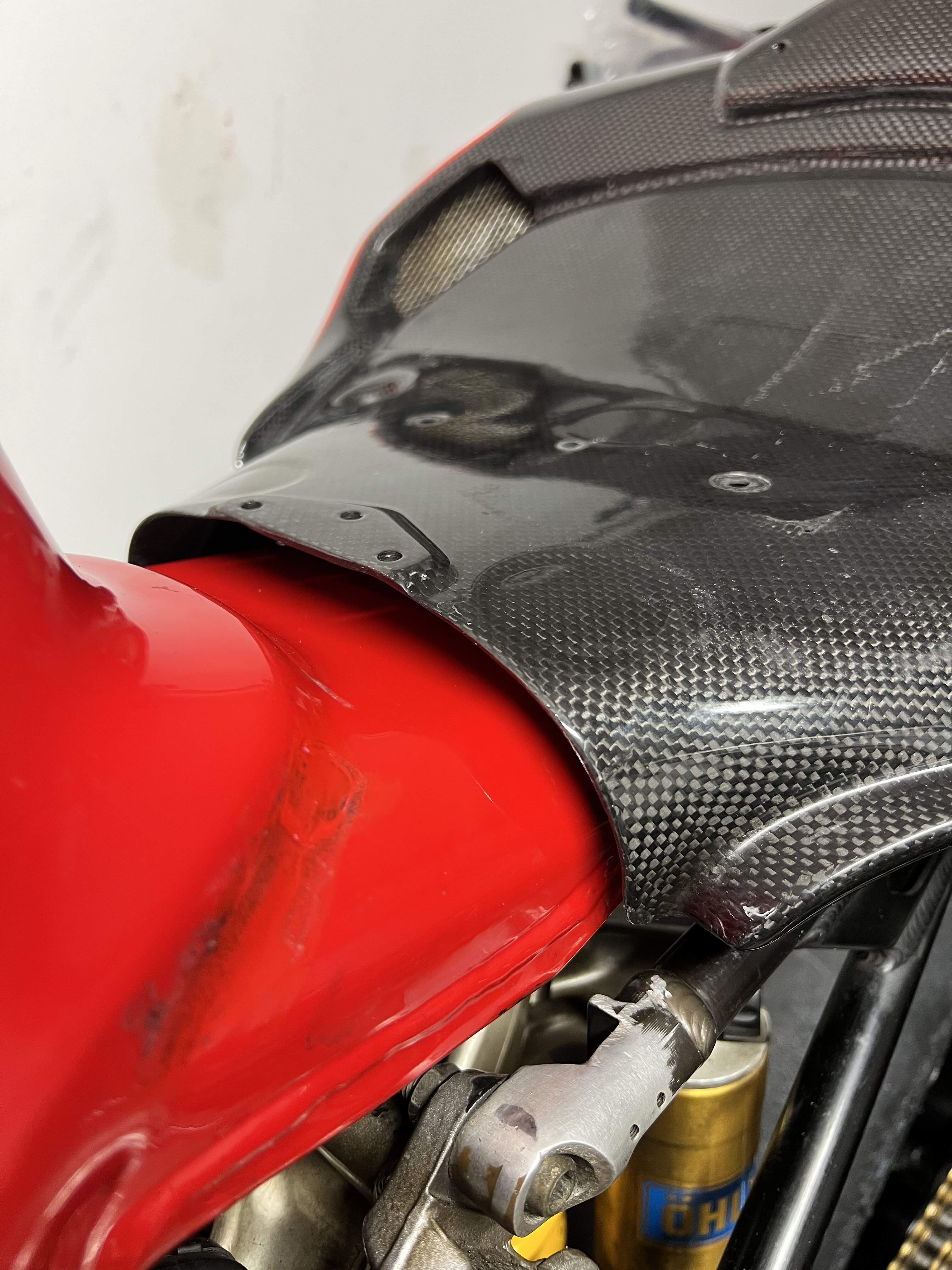

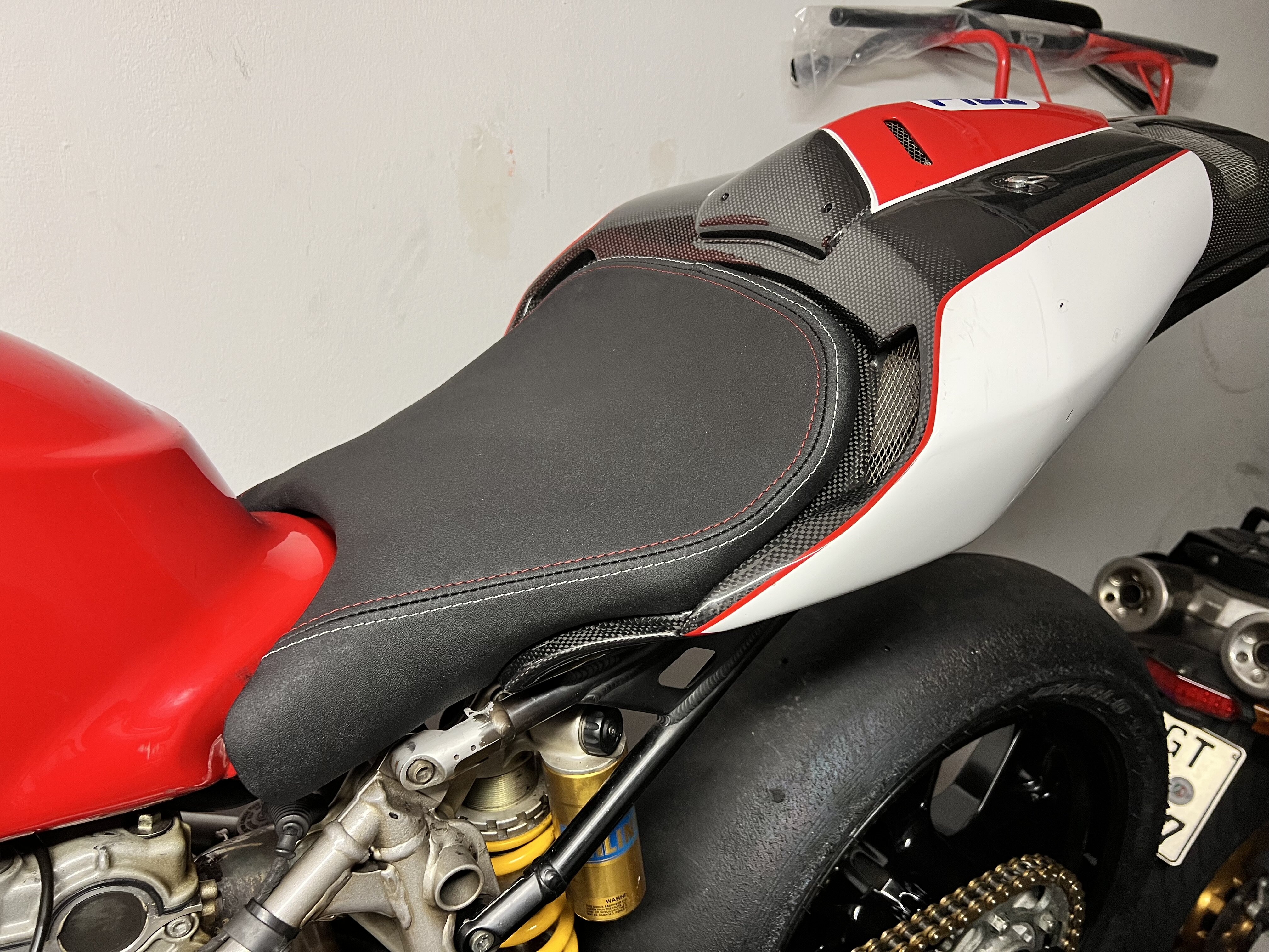

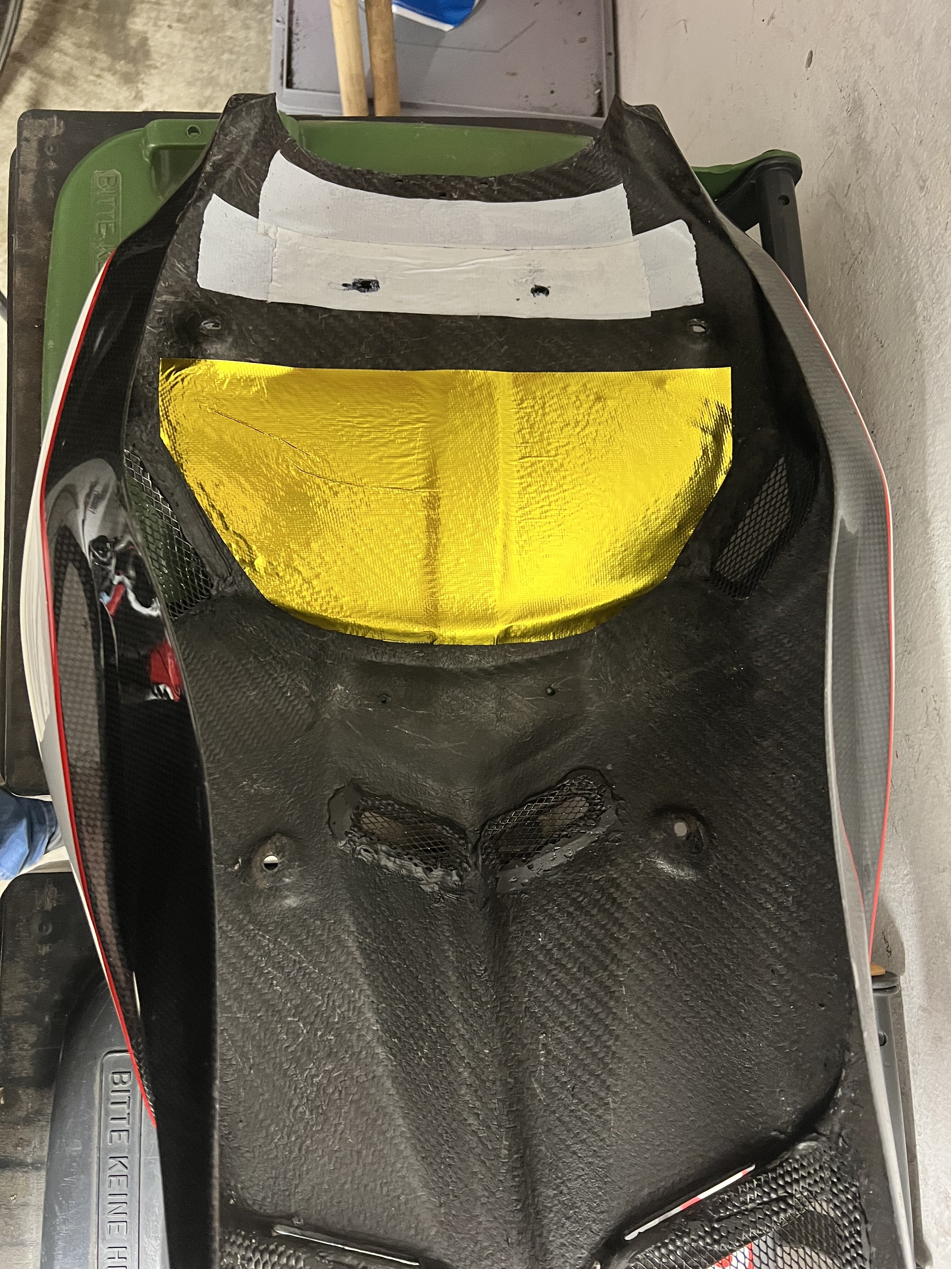

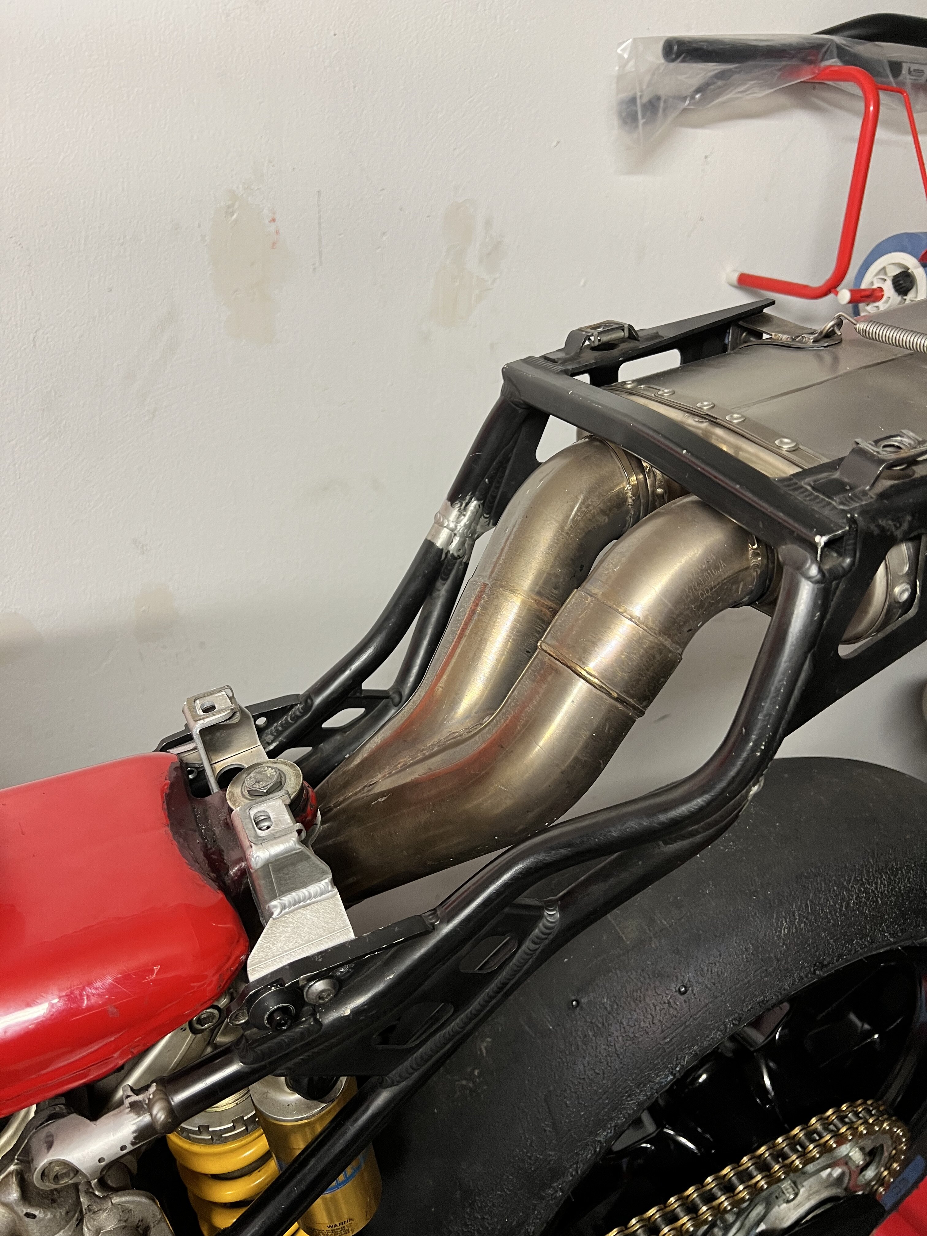

Habe jetzt mal die Sitzbank angepasst.
Nächste Woche bekomme ich das Sitzpolster zurück, mal sehen wie dann alles passt.
Ist dieser ca. 2 cm Abstand normal ?
In einer Woche geht sie zum Desmoservice und dann gleich mal eine Leistungsmessung.
Wenn da alles in Ordnung ist, mach ich mir mal Gedanken über eine AHK und eine andere Fussrastenanlage.
Jemand eine Empfehlung für eine Rastenanlage ? Bisher finde ich nur die Gilles.

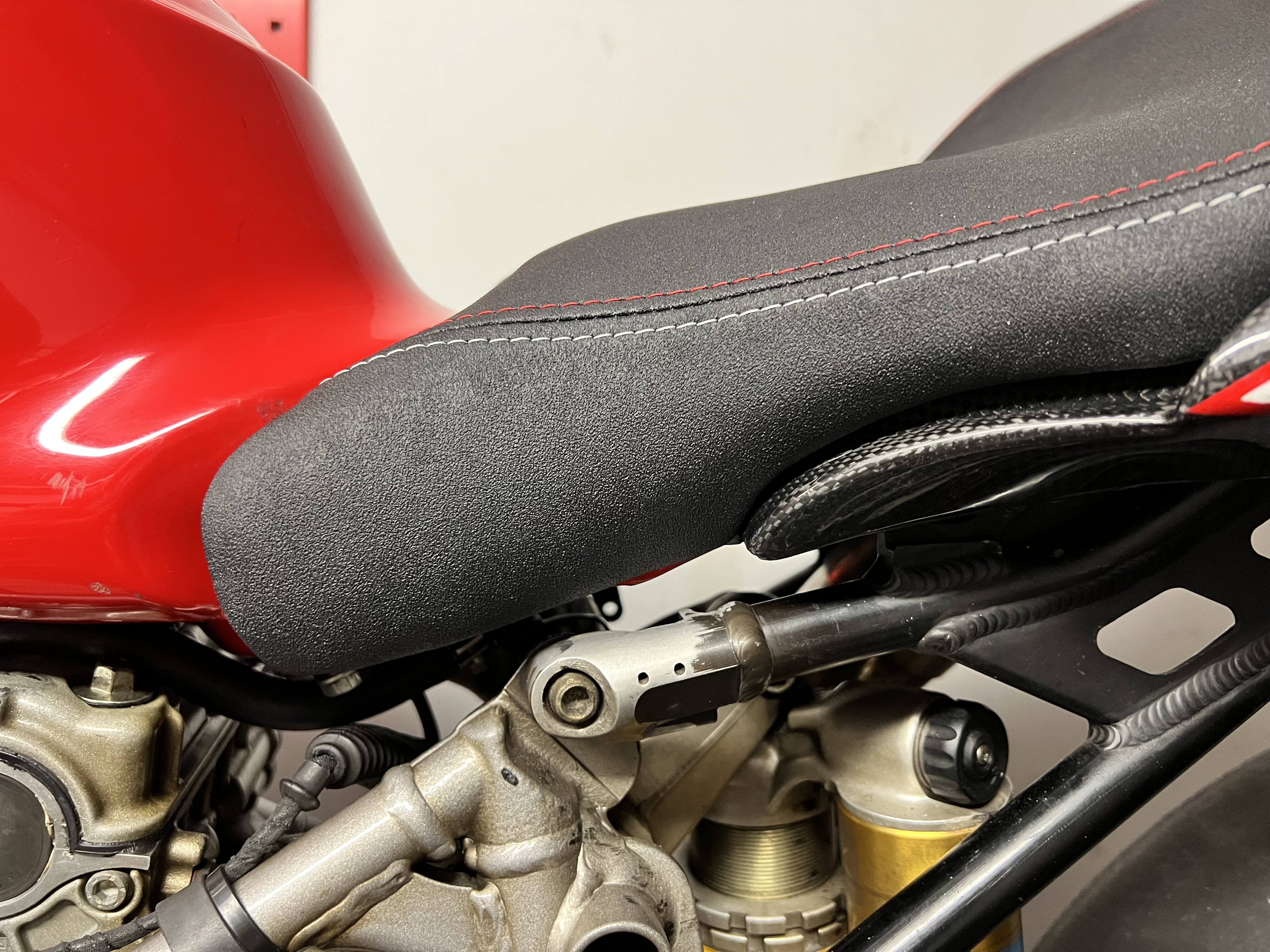

So
Die Sitzbank ist fertig. Passt gut und ich lasse das so, die Höhe passt auch.
Unter dem Bezug ist im Prinzip nur dieses harte Moosgummi.Da das Verkleben aber ein Problem war und es 2 verschiedene Materialen sind, sah es optisch nicht so schön aus. Deswegen der Bezug mit Anti Rutsch Bezug.

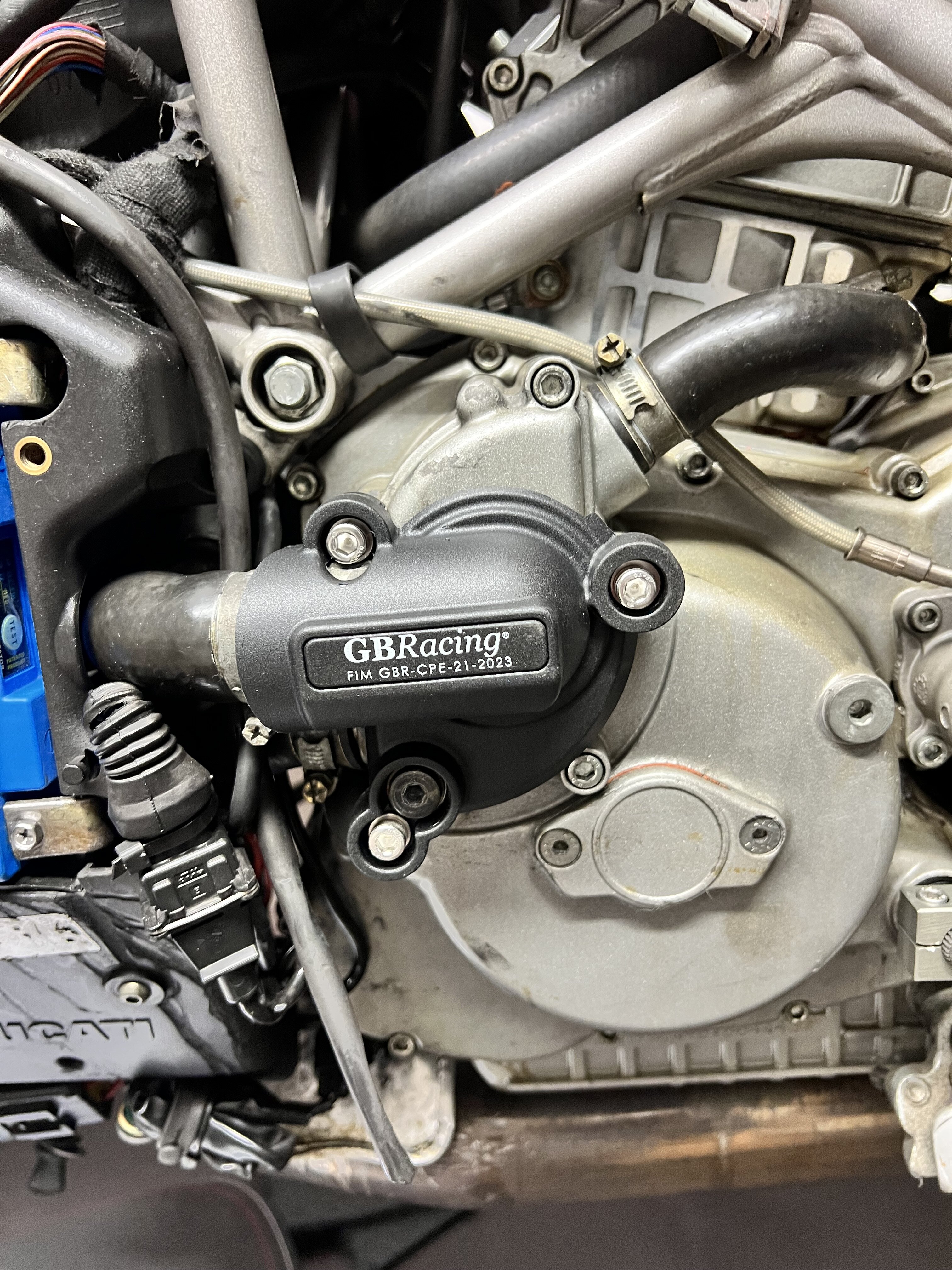

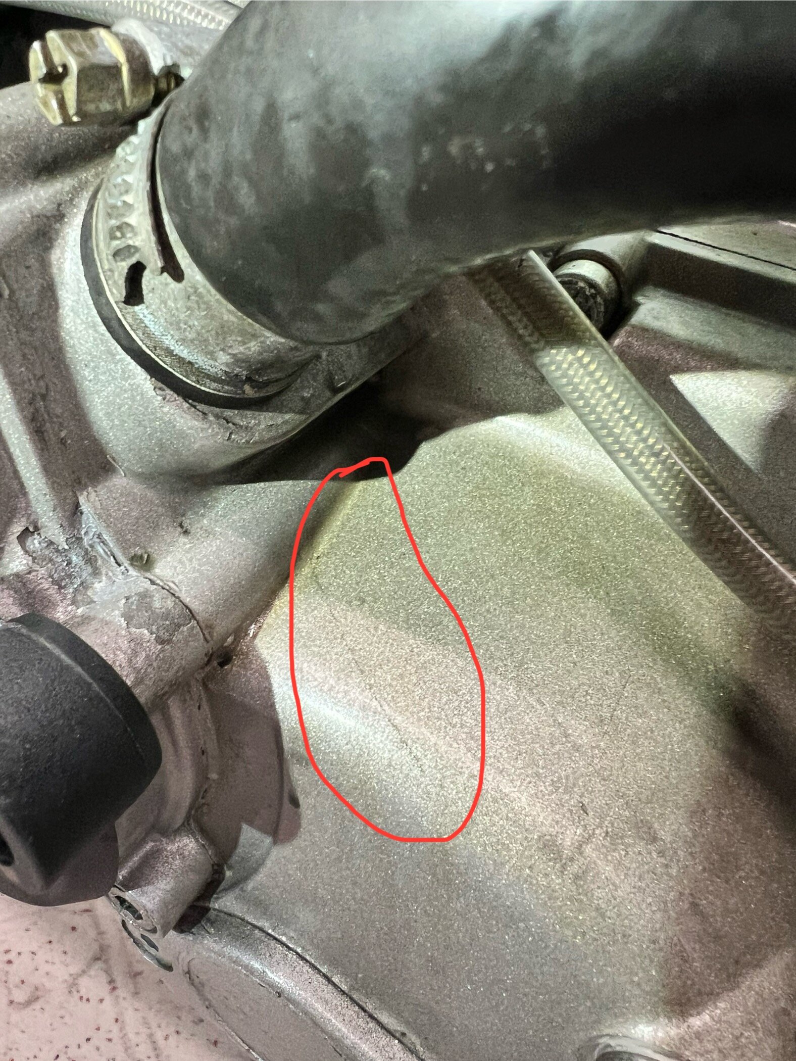

Ventile und Riemen usw. wurde gemacht, leider hat der Meister beim Probelauf was unschönes gesehen und deswegen lieber keine Leistungsmessung gemacht.
Am Limadeckel ist ein Haarriss durch den etwas Öl ausgedrehten ist.
Am Gehäuse schaut es auch nach einem Riss aus, aber das steht noch nicht fest.
Jetzt wird erst einmal der linke Gehäusedeckel demontiert und geschaut ob man mehr sehen kann.
Hat jemand einen passenden Deckel für eine 999S ?

vor 2 Stunden schrieb desmo_gt:
Sind die Motordeckel alle gleich bei der 999 oder gibt es da bei der 999 und 999s Unterschiede ?
So weit ich weiß sind die gleich und auch 749 passt.
