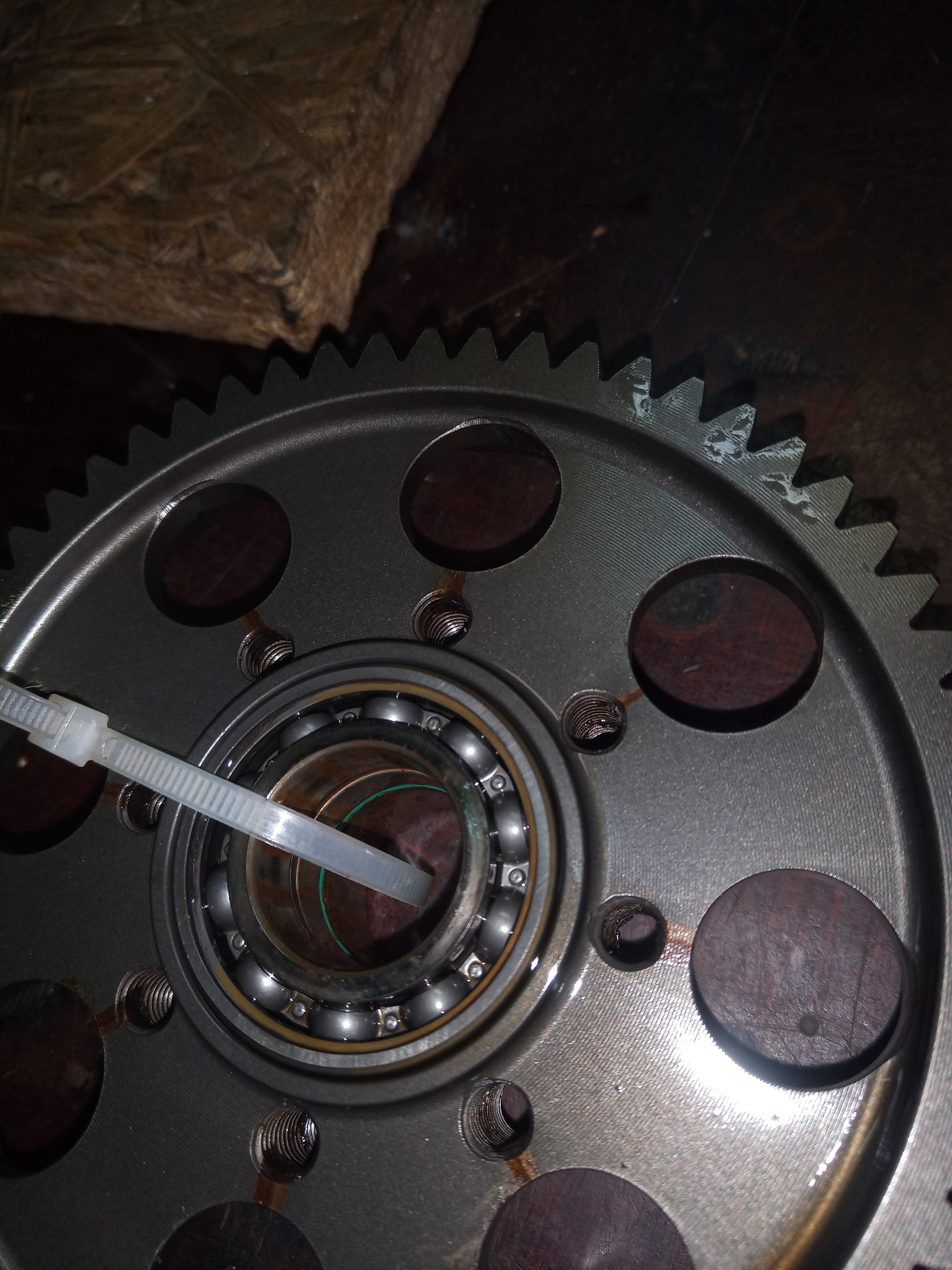

Nach dem Abnehmen des LiMa-Deckels kamen ebenfalls Schlammablagerungen sowie Rost zutage:
Super-Abzieher, um das festklebende Zahnrad von der Welle zu bekommen:

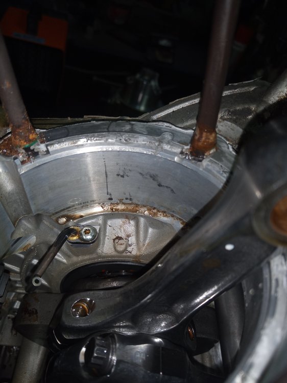

Auf der Kupplungsseite quasi dasselbe Bild. Hier hatte ich Schwierigkeiten, den Kupplungskern von der Welle zu bekommen. Leider habe ich keinen
passenden Abzieher und musste mir auch hier mit dem behelfen "was so rum lag":
Natürlich löste sich nur der Kupplungskern von der Welle, nicht die eigentliche Trägerplatte.
An dieser Stelle habe ich dann erstmal aufgehört und gebe dem WD40 die Zeit, seine Arbeit zu verrichten.

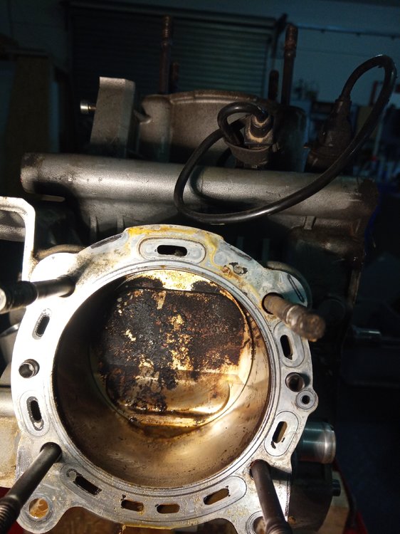

Nach dem Ziehen der Zylinderköpfe kam in den Zylindern ebenfalls Schlamm zum Vorschein:
Das Wasser ist vermutlich durch offen stehende Ventile eingedrungen.

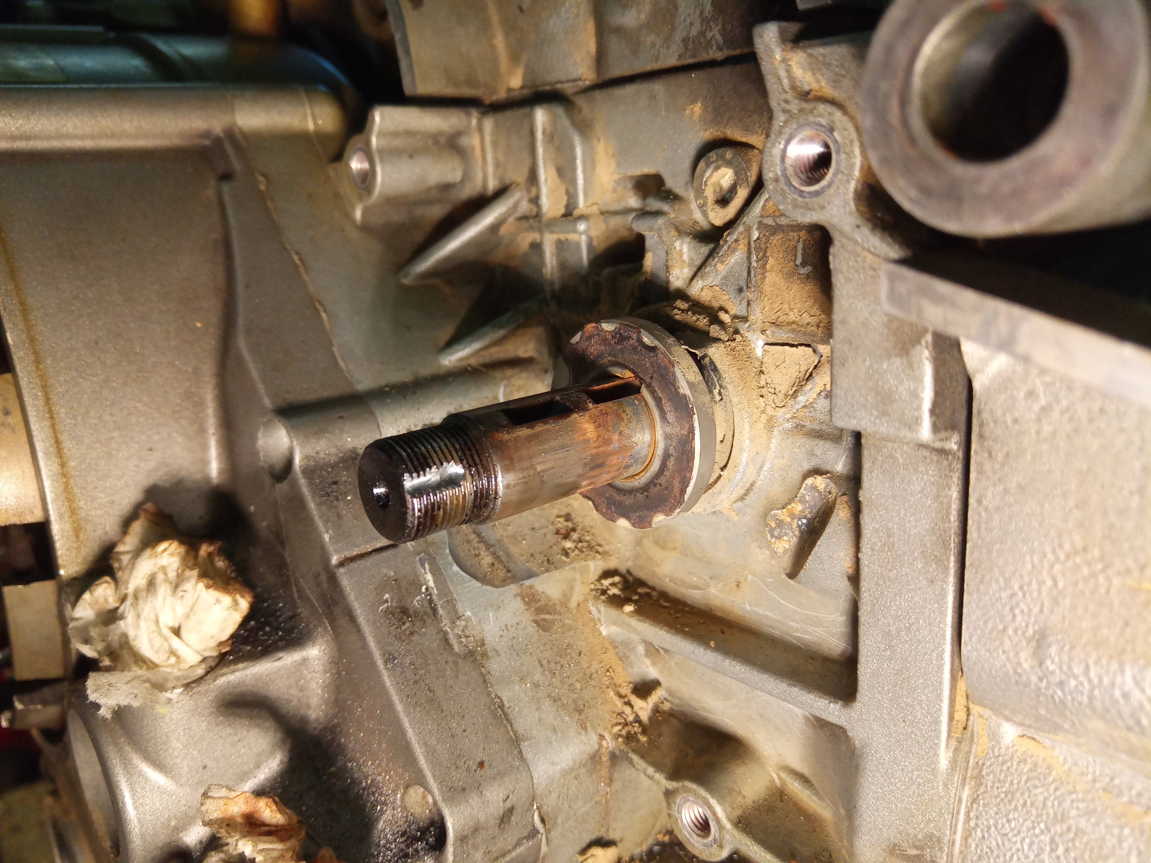

Da ich die Nutenmutter der Zahnriemenräder nicht mit Wärme, WD40 und dem passenden Schlüssel los bekam, musste ich diese aufbohren.
Ärgerlicherweise habe ich dabei das Gewinde der Welle beschädigt. Ich denke aber, das kann man dennoch weiter benutzen, oder?

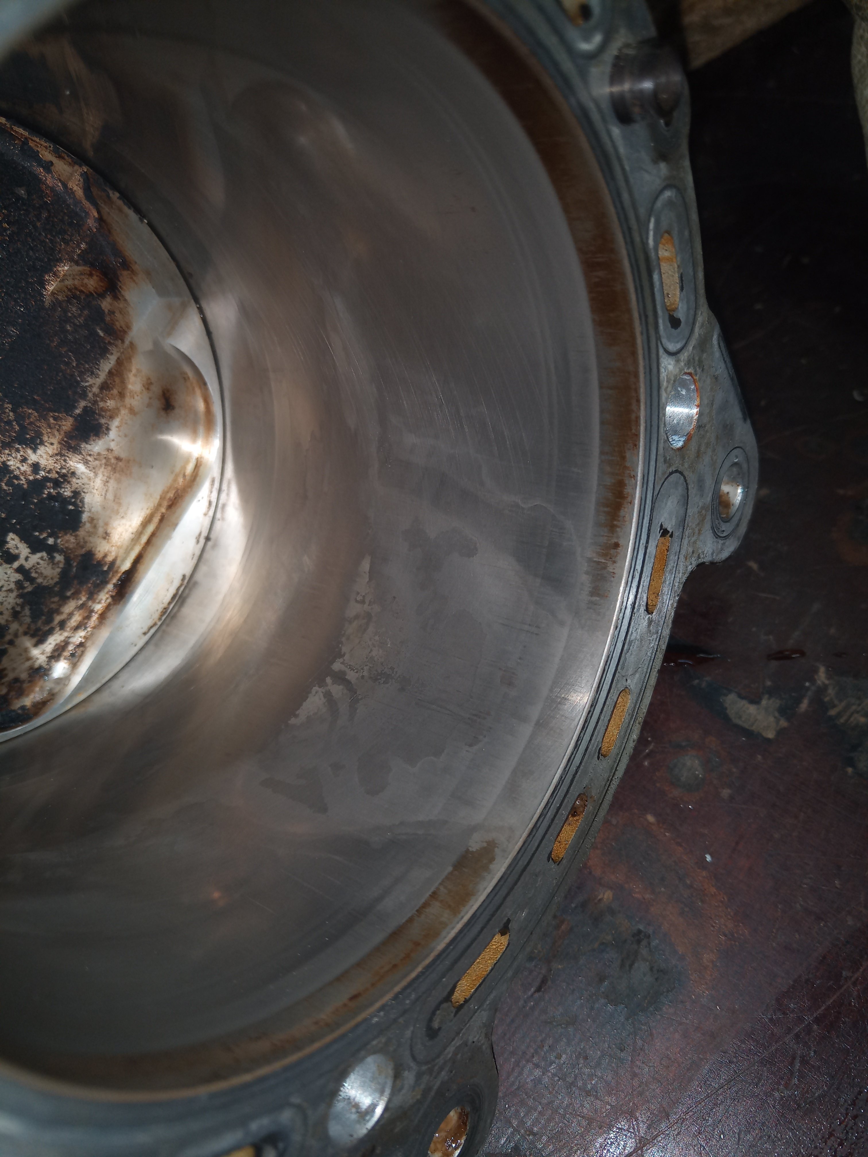

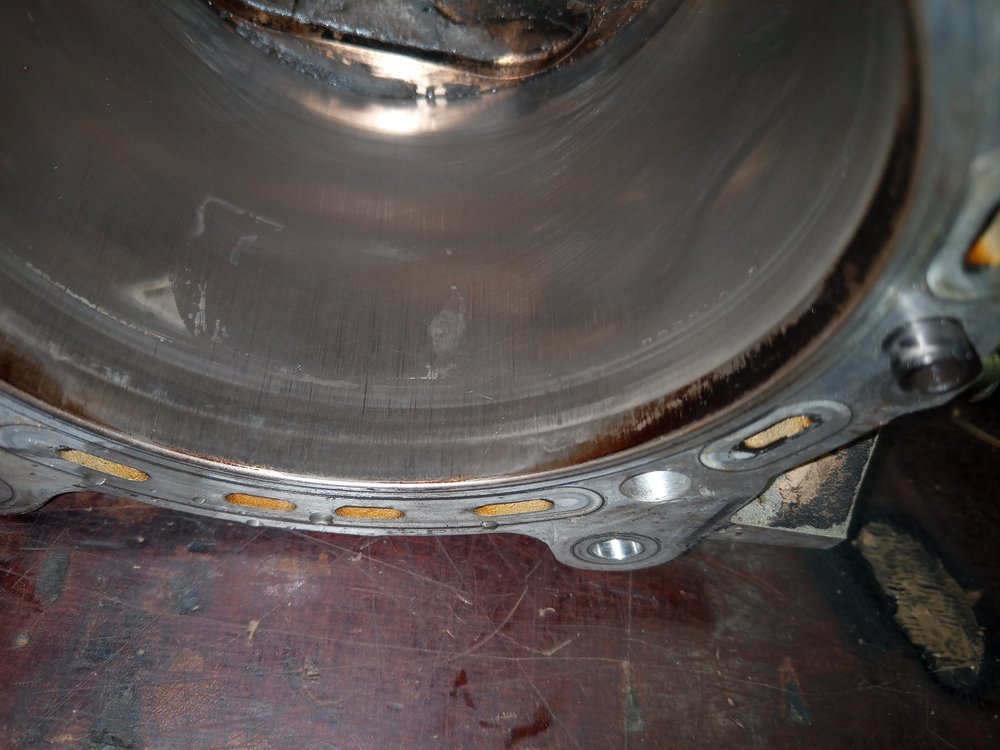

Und weiter ging es dann mit Zylindern und Kolben:
Ich kann mangels Erfahrung leider auch nicht beurteilen, ob die Zylinderbeschichtung bzw. die Lauffläche einen Schaden genommen hat.
Dort, wo das Wasser stand, sind zumindest Verfärbungen sichtbar. Allerdings bin ich auch nur mit einem frischen Papiertuch vorsichtig durch gegangen.
Vielleicht kann einer der Profis hier ja etwas dazu sagen.

Die Zylinder und Ringe sind ziemlich sicher hinüber wegen dem stehenden Wasser. Habe ich hier glaube mal gepostet. Kommt auch vor wenn Leute die Motoren waschen und die Zylinder via Vergaser / Einspritzung bewässern....
Ja, Kopfdichtungen sind Mehrlagig
Gruss Konrad

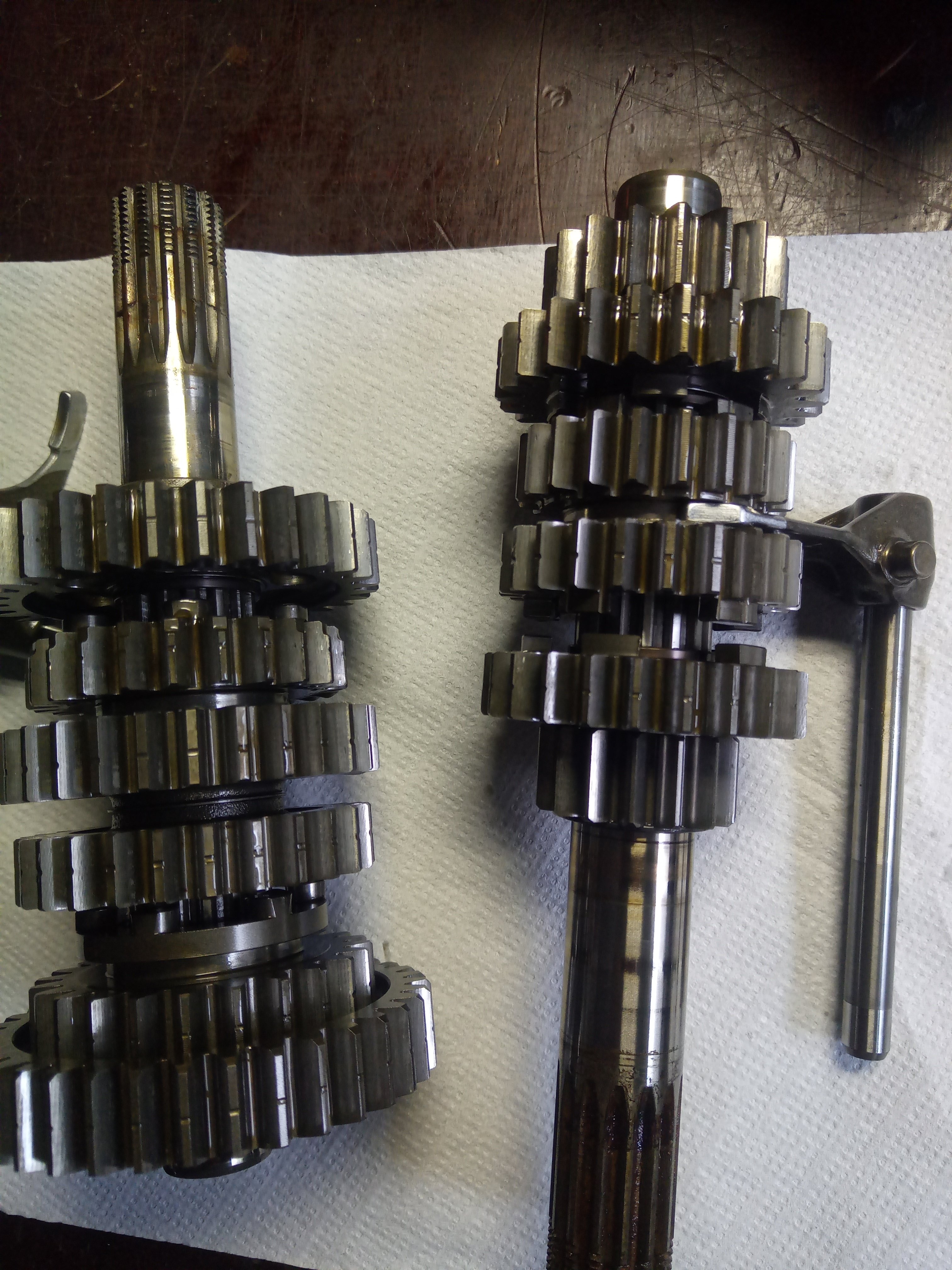

Getriebe sieht erstmal gut aus:
Die Beschichtung (Chrom?!?) Der Schaltwalze ist verfärbt:
Lag wohl hier im Wasser:

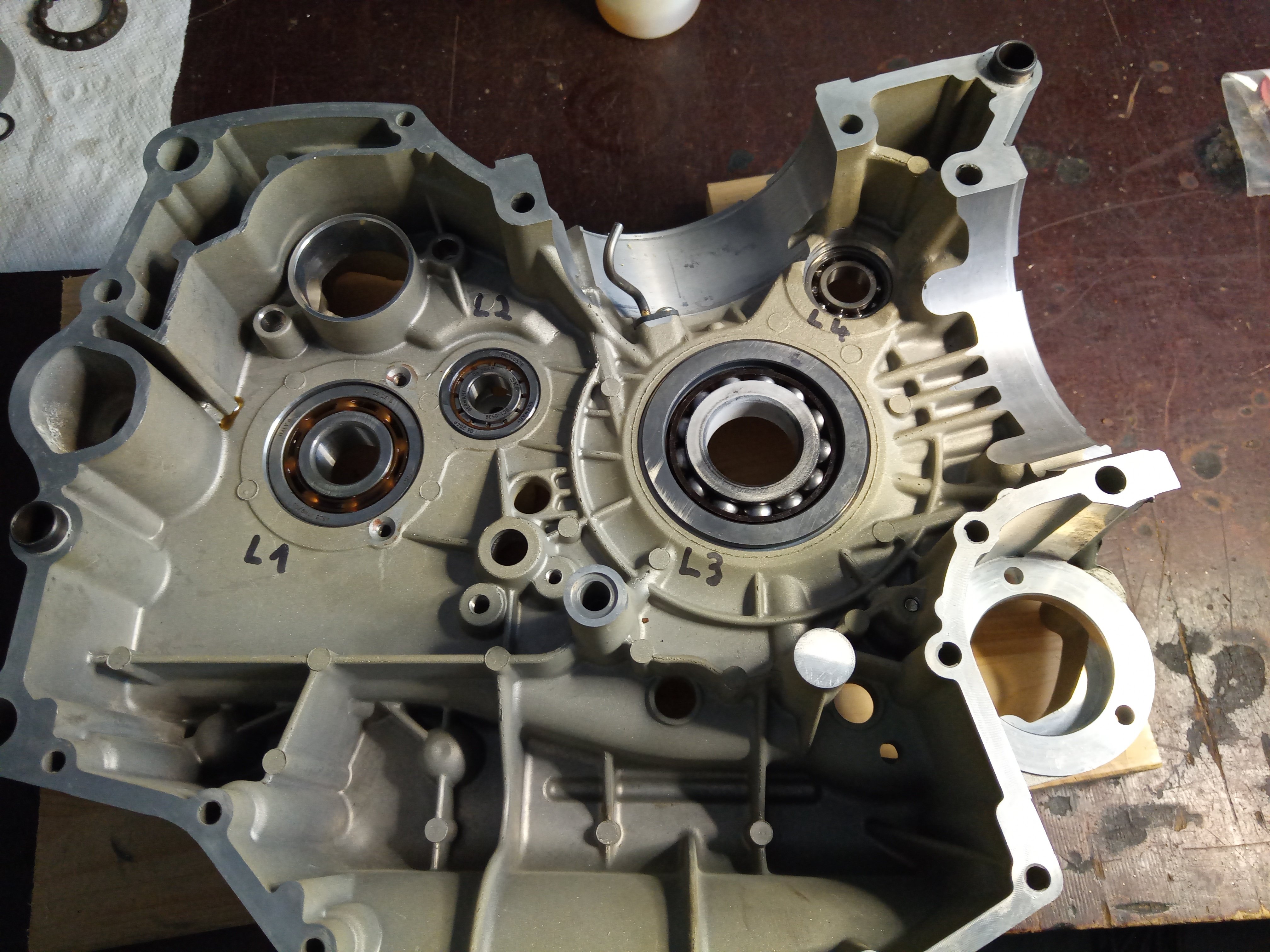

Die Gehäusehälften habe ich heute im Waschtisch erstmal gereinigt.
Einige Lager drehten sich soweit ganz ok.
Andere waren vorher fest, ließen sich aber nach der Reinigung wieder drehen.
Kann man die weiter benutzen, oder sollte ich alle Lager komplett austauschen?
Vermutlich kenne ich die Antwort schon... 😞
Was ist mit den Teilen, die gleitgelagert sind? Also Schaltwalze usw?
Wieder einbauen? Ist das beschichtet? Kann man sowas neu beschichten?
Edited by Duc-Schmidti
Schaltwalze und Getriebe kannst du verwenden. Zahnräder laufen sich sowieso wieder ein.  Da ist nicht beschichtet nur wärmebehandelt.
Die Nadelgelagerten Stellen im Getriebe sauber waschen. Also Getriebe zerlegen und wieder neu aufbauen.
Die Hauptlagern kannst du gut zerlegen und die Laufflächen prüfen.
Kugellager und Nadellager die verschmutz sind und die man weiter verwenden will sollten nicht bewegt werden vor dem Spülen. Ansonsten können die Laufflächen vorgeschädigt werden.
Einige Lager, z.b. das Kugellager der Nebenwelle links gehen streng nach dem Einschrumpfen auch im Neuzustand weil sie ordentlich Presspassung erfahren.
Pleuellager öffnen, waschen, inkl. KW Hubzapfen und wieder montieren. Suspekte Kugellager ersetzen.
Gruss Konrad
  • Thanks 4

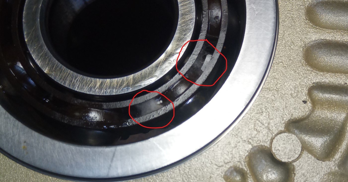

Nachtrag: Lager die im Wasser gestanden sind können im schlechtesten Fall korrodieren. Diese Stellen, wenn auf der Laufbahn der Wälzkörper befindend, können im Betrieb zu lokalen Oberflächenschäden und dem Ausfall des Lagers führen.
In diesem Falle würde ich neue bestellen. Wie geschrieben, die Hauptlager können zerlegt und die Laufbahn inspiziert und poliert werden wenn man vor dieser Investition absehen will.

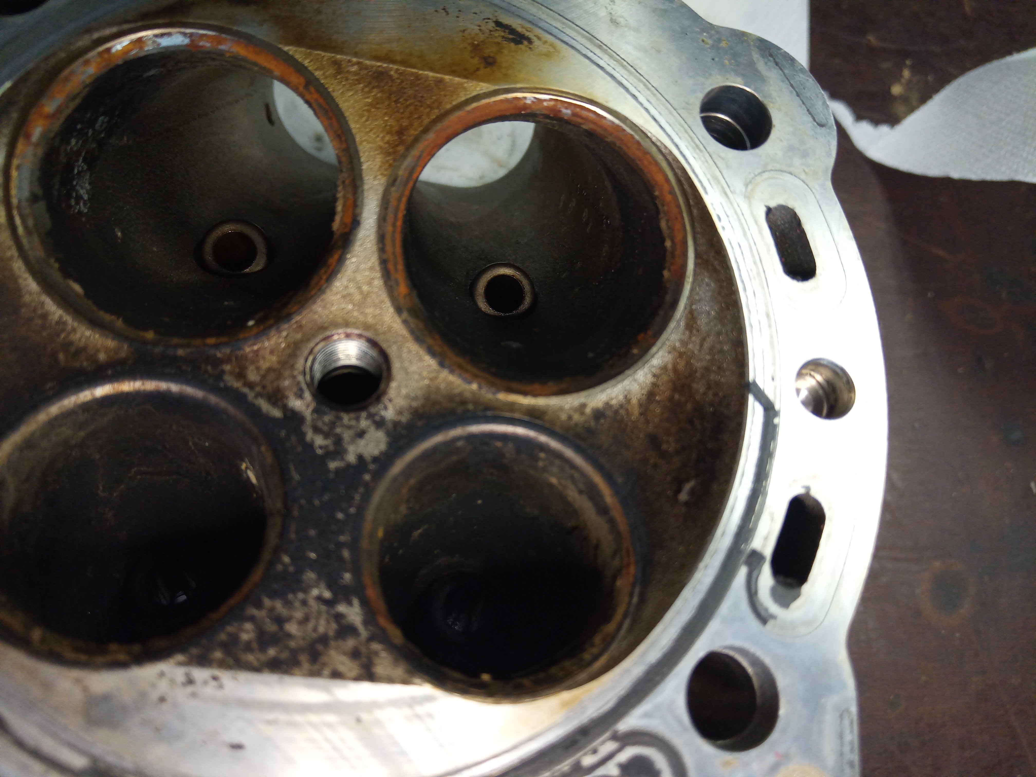

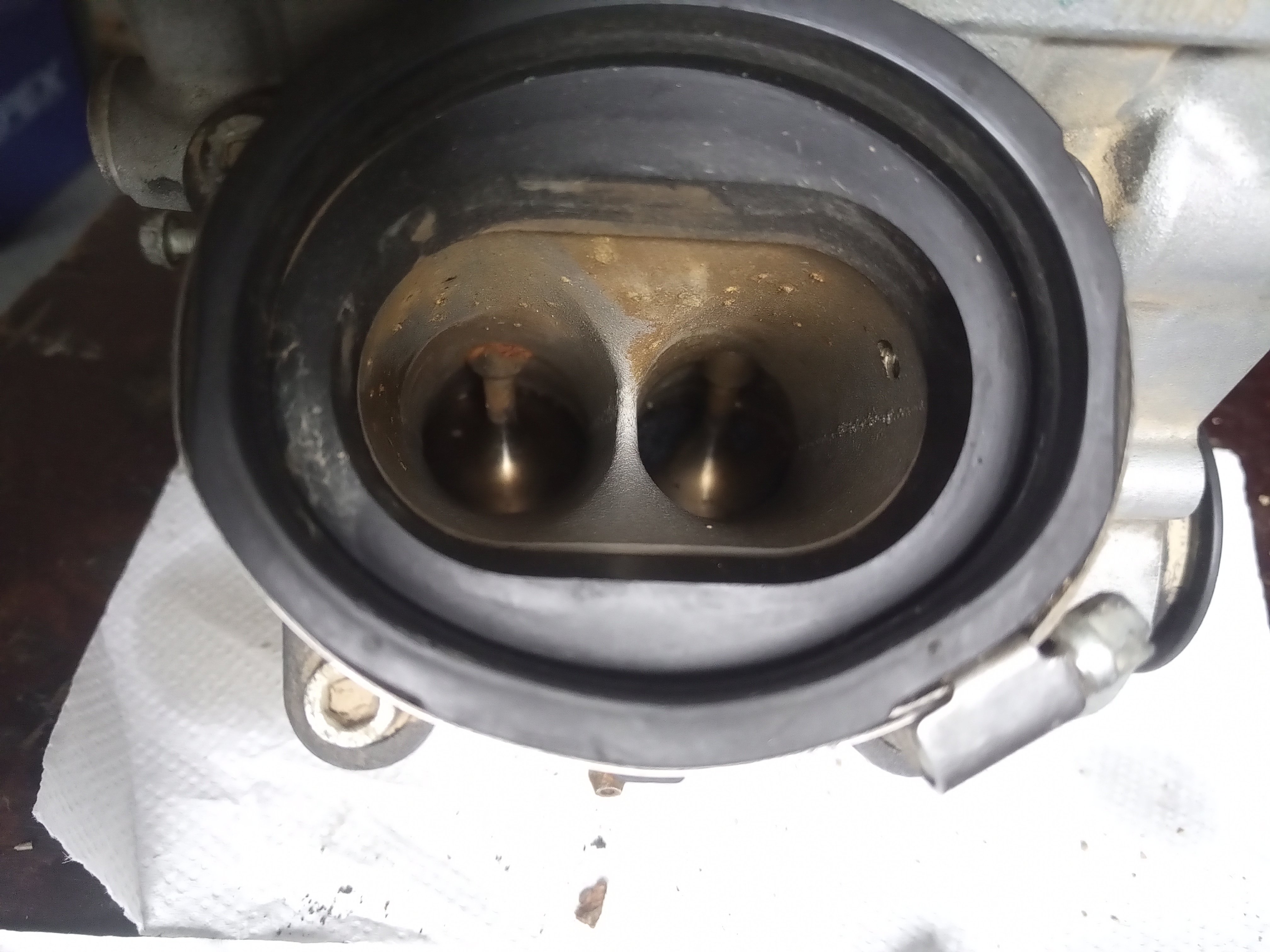

Um das zu vervollständigen hier noch Bilder der Zylinderköpfe.
Der stehende sah soweit gut aus, auch wenn etwas Schlamm in Ein- und Auslaß zu sehen ist.
Der liegende ist wohl schon der ganz neue Testastretta-Emulsione:
Aber ansonsten habe ich keine schlimmeren Schäden entdeckt. Ich hatte Korrosion an den Nockenwellen oder Kipphebeln etc. befürchtet.
Das ist nicht der Fall.
Hier sollte es also durch Zerlegen und gründliches Reinigen wieder einsatzbereit werden.

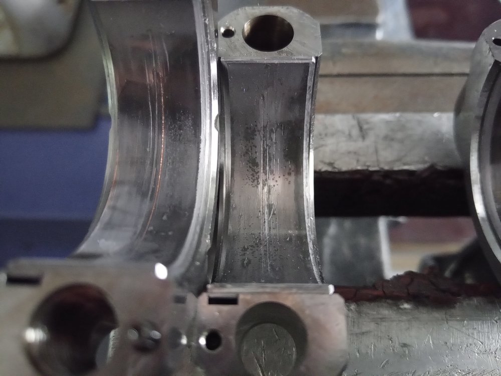

Hier mal ein Bild des Aufbaus:
Nun habe ich aber die "älteren" Lager bestellt und bekommen, jedoch nicht die Buchsen, da diese bei mir ja nicht vorhanden waren.
Ich müsste nun entweder die anderen Lager bestellen (ca. 200 Eur), oder die Buchsen (ca. 200 Eur).
Beides ist momentan aber wohl nicht sofort lieferbar.
Nun kam mir die Idee, aus der alten, originalen Lagerschale, die ja in das Gehäuse passt, eine
passende Buchse für das vorhandene, kleinere Lager zu fertigen.
Eine Drehmaschine ist ja vorhanden.
Ist das grundsätzlich möglich?
Ich habe keinerlei Ahnung, wie die Beschaffenheit so einer originalen Lagerbuchse ist.
Ist die durchgeärtet? Ist die Kugellauffläche verchromt? Könnte man das einfach innen ausdrehen?
Falls ja, auf welches Maß?
Oder bekäme man die Bohrung eh nicht vernünftig zentriert?
Könnte man eine gebrauchte, einmal ausgebaute Lagerschale überhaupt wieder fest genug in
das Gehäuse setzen, um sie an ihrem alten Platz nochmals zu verwenden?
Benötige ich zur Bearbeitung auf der Drehmaschine spezielles Werkzeug, weil das Material
besonders zäh ist?
Schwachsinnsidee?
Bitte sagt mal Eure Meinung.
Vielen Dank!
Tendenziell ist das schon möglich aber eine ätzende Arbeit, denn mit CBN Platten kannst du nur sehr wenig raus nehmen und rödelst dich zu Tode.
Ich würde wenn dann die Schalen aus 42CrMo4 komplett neu drehen.
Und dran denken bzw berücksichtigen, beim einschrumpfen schrumpft sehr wahrscheinlich auch der Ring etwas. Also entweder einen Schrumpftest und reelle Schrumpfung am Lagersitz messen und entsprechend dann wieder raus holen und finale RInge fertigen.
Das ganze geht eigentlich recht gut wenn man mit Wärme arbeitet, also Gehäuse komplett durchwärmen, max 160°C, so werden die originalen Lagersitze nicht beschädigt, wie wenn man kalt hin und her drückt.
Alternativ sowieso Untermaß lassen und dann die Ringe im Gehäuse auf Passmaß ausspindeln, allerdings mit der Gefahr das bei schlechter Aus- oder Einrichtung die Achsen am Ende nicht kolinear oder konzentrisch laufen.
Alles Dinge die ich machen würde wenn es nichts mehr gibt, auf der anderen Seite kann man auch die ZEit rechnen die man braucht und am Ende rechnet es sich risikolos Originalteile zu beziehen, auch wenn die nicht günstig sind.

ganz großes Dankeschön an Konrad sowie Sabine vom  Duc-Store für die Teile!
Langsam geht es voran, die Lager sind an ihrem Platz im Motorgehäuse:
Während eines "Zwischentiefs" hatte ich mich eigentlich entschieden, Pleuel und Kurbelwelle zusammen zu lassen. Wasser und Schlamm konnten
ja eigentlich dort nicht hin gelangt sein, da der Motor und die Ölpumpe ja nicht gedreht wurden.
Andreas aka "Desmostümper" riet mir aber bei einem Spontanbesuch, das Motorrad nun komplett, vernünftig und ordentlich aufzubauen.
Also alle Dinge zu prüfen und ggfs. zu tauschen, auch wenn ich da keinen Bock drauf habe. Einmal alles eben.
Bin dankbar für den Ratschlag und heute froh, die Pleuel demontiert zu haben.
Schlamm war dort zwar wirklich nicht, aber die Lagerschalen haben tiefe Riefen:
Die genaue Ursache kenne ich zwar nicht, aber beim Herausdrehen eines Kurbelwellenstopfens zeigte sich dieser lange Span am Gewinde:
Ggfs. ist ein Stück davon zu den Lagerschalen gewandert.
Das war dann quasi ab Werk.
Gut also, mal nachgeschaut zu haben!
Die nächste Herausforderung war nun die Bestimmung der passenden Lagerschalen.
Auf den Pleueln war jeweils die Klassifizierung "B" eingeprägt.
Auf der Kurbelwelle war aber nichts zu finden.
Auch die Farbe der original verbauten Lagerschalen war nicht mehr zu erkennen.
Über das Handbuch konnte ich nach dem Ausschlußprinzip zumindest schlussfolgern,
daß ich bei Pleueln Klasse "B" nur die Kombi Blau-Blau oder Blau-Gelb für die Lagerschalen benötigen würde.
Zwei neue, blaue Lagerschalen hatte ich glücklicherweise noch rumliegen.
Diese also montiert, mit Plastigage gemessen und prima im Toleranzbereich:
Somit benötige ich also jeweisl Blau-Blau.
Na toll, die Gelben kosten 15 Eur, die Blauen 35 - pro Stück.
War ja klar, daß ich die Blauen brauche :schlecht:

Zeit also, sich den Köpfen zu widmen, die ich gemäß Desmostümper-Weisung auch komplett zerlege und alles
ordendlich wieder zusammen baue.
So sahen sie nach der ersten "gründlichen" Waschaktion aus.
Also die Ventile mit Spannzangen in die kleine Fräse gespannt und mit Messingbürste und Schleif-Vlies sauber gemacht:
Eine "Vorwäsche" im Ultraschallbad mit Wasser und Spüli brachte wenig bis keinen Erfolg.
Gibt es da eigentlich was effektiveres? Nein, ich meine jetzt nicht eine höhere Spindeldrehzahl 😉
Irgendwelche Chemie oder was besseres als Bürste und Vlies?
Naja, hat gedauert, das Ergebnis lässt sich aber sehen:
Morgen kommen die Ventile des zweiten Kopfes dran.
