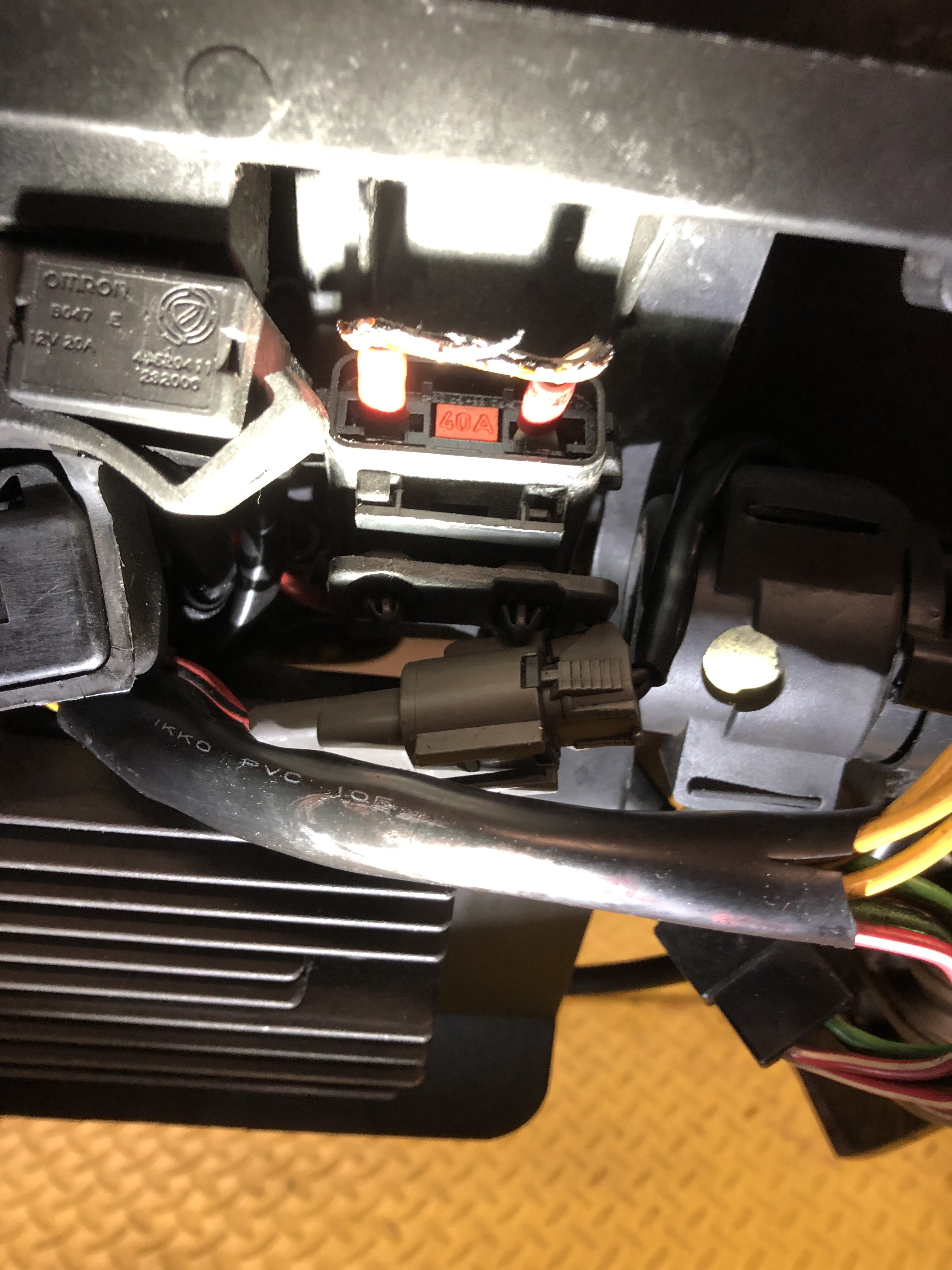

nachdem meine Bastelbude (siehe Vorstellung) so langsam Fortschritte macht ( Hebel und Räder sind wieder hübsch), hab ich aber gleich den ersten Rückschlag:
ich habe heute die Räder wieder montiert und die frisch geladene Batterie angeklemmt. Danach ist sie auch gleicht top angesprungen und gelaufen. Also los kurz tanken… dabei gesehen dass der Drehzahlmesser nicht geht. Beim Abholen ging der aber ganz sicher noch.
daher die Frage an die Experten bevor ich jetzt am falschen Ende anfange zu suchen und endlos Zeit verplemper:
was wäre die „richtige“ Reihenfolge in der Fehlersuche? Batterie, Sicherung, Massekontakte, Steuergerät, was noch?

Kleines Update: ich hab den Thread mal umbenannt, weil da kommt sicher noch mehr…
der Drehzahlmesser läuft wieder… statt 40A Sicherung war ne miese Brücke verbaut und die war auch noch durch…
Sicherung rein (Danke Axel) und gut. Aber die Ladespannung liegt bei 17V. Also ist der Regler hops…
Außerdem ist der Bremslichtschalter vorne auch defekt…
Viele Grüße
Sven

Hallo Ben
den habe ich vorher bestellt…
dann sollte hoffentlich nix mehr rauchen… zumindest ist mir jetzt klar warum die fast neue Batterie schon tot war. Das kam nicht vom langen Rumstehen… alle anderen Sicherungen sehen gut aus und es sind auch die Richtigen drin…
