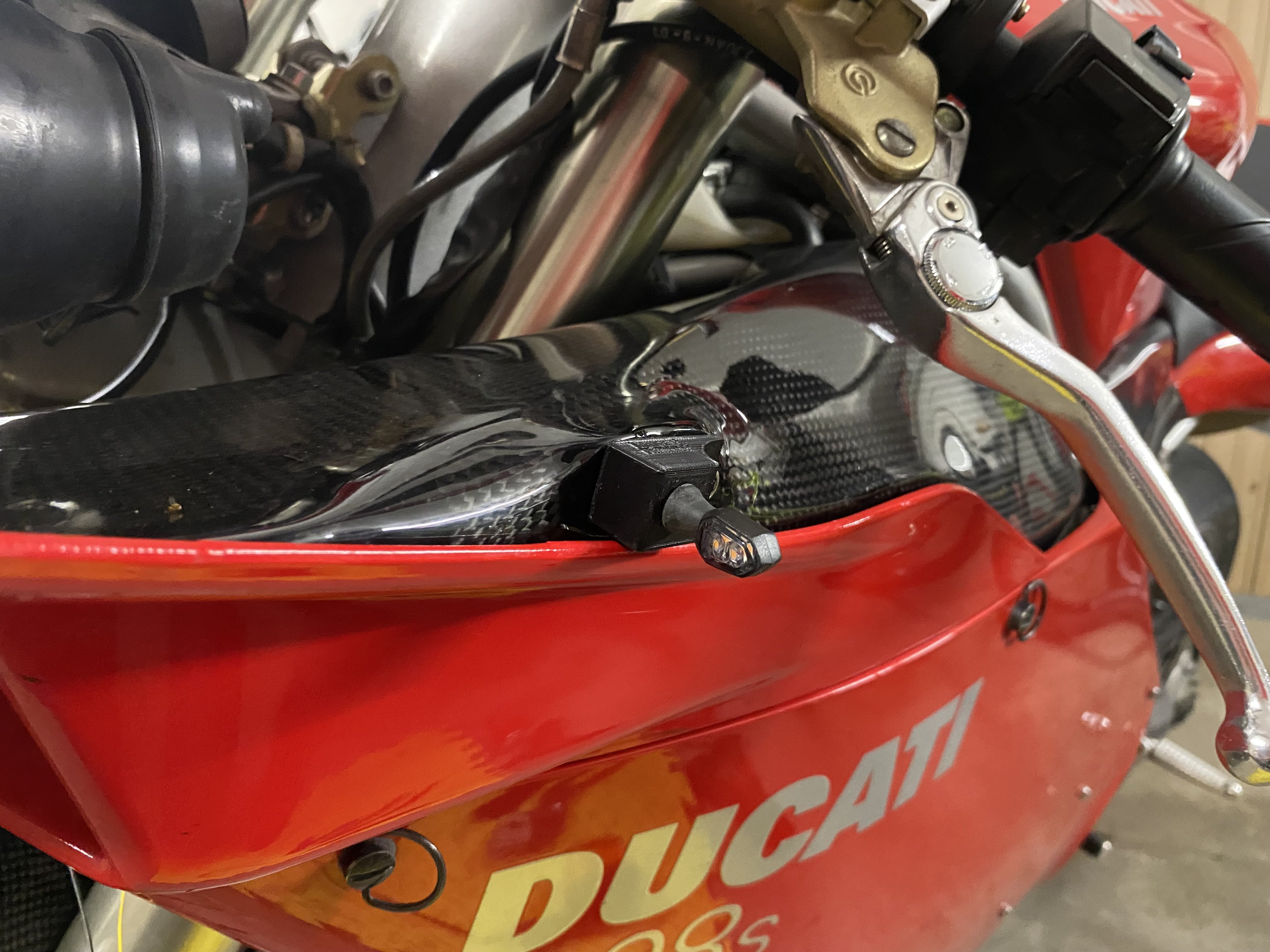

  3. Hi ich habe mich letztendlich für LED entschieden. Die sind so klein dass sie kaum auffallen und doch so hell dass man sie sieht… Bisher habe ich keine Halogenblinker gesehen die auch nur halbwegs passabel aussehen… Viele Grüße Sven

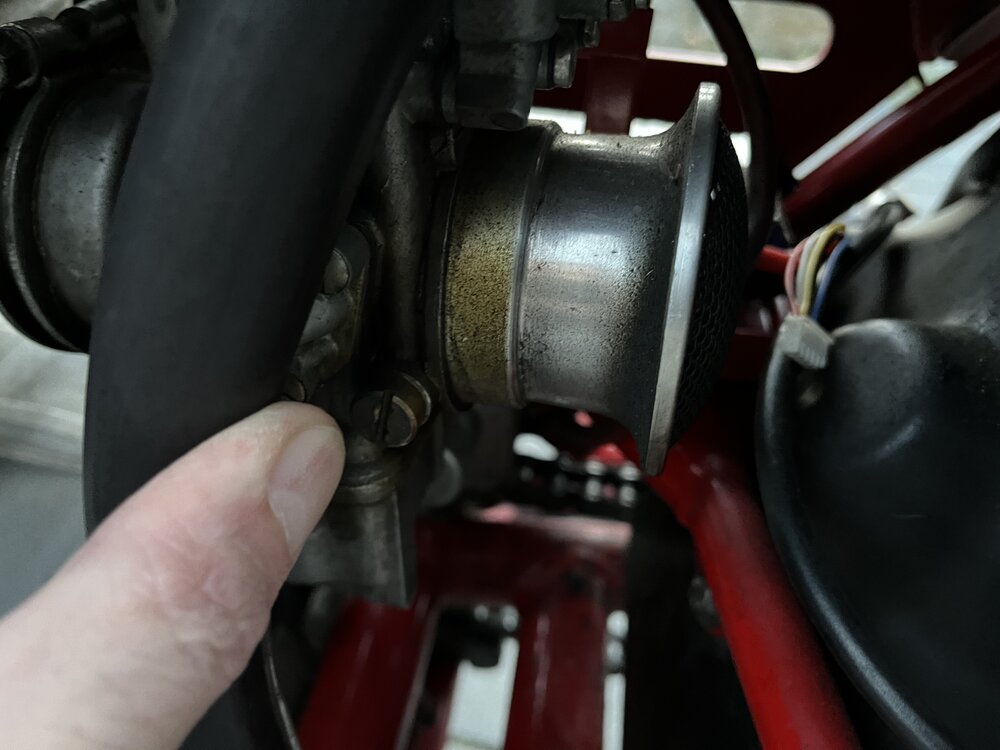

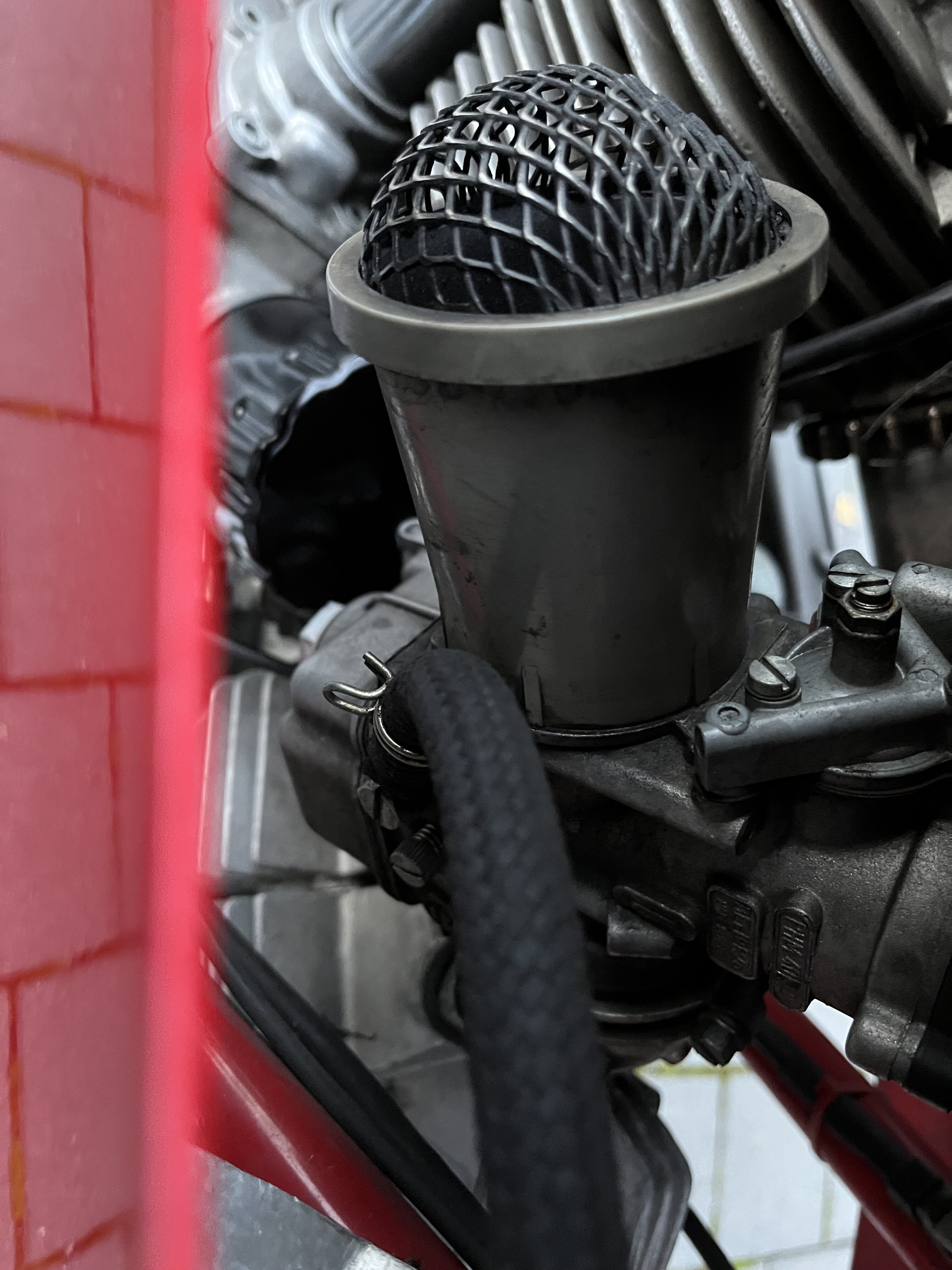

  4. Hi Bei meiner Mille sind auch unterschiedliche Trichter verbaut… und ich bin mir recht sicher, dass der Vorbesitzer da nicht zufällig irgendwas drangespaxt hat. Die Vergaserbestückung ist im Handbuch auch etwas anders, aber da wird ja auch von einer Airbox mit Filter ausgegangen… ich hab noch nicht nachgeschaut was bei mir verbaut ist… Viele Grüße Sven

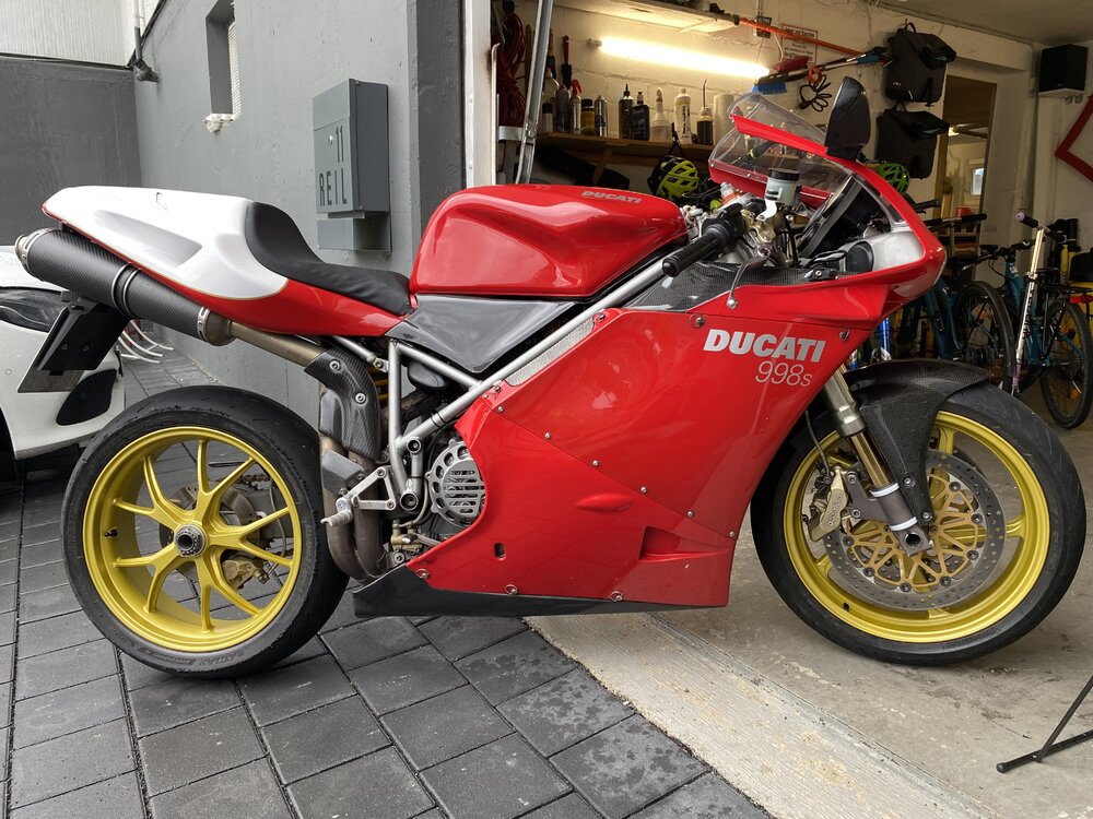

  6. Ganz vergessen… montiert gefällt mir das richtig gut… viele Grüße Sven

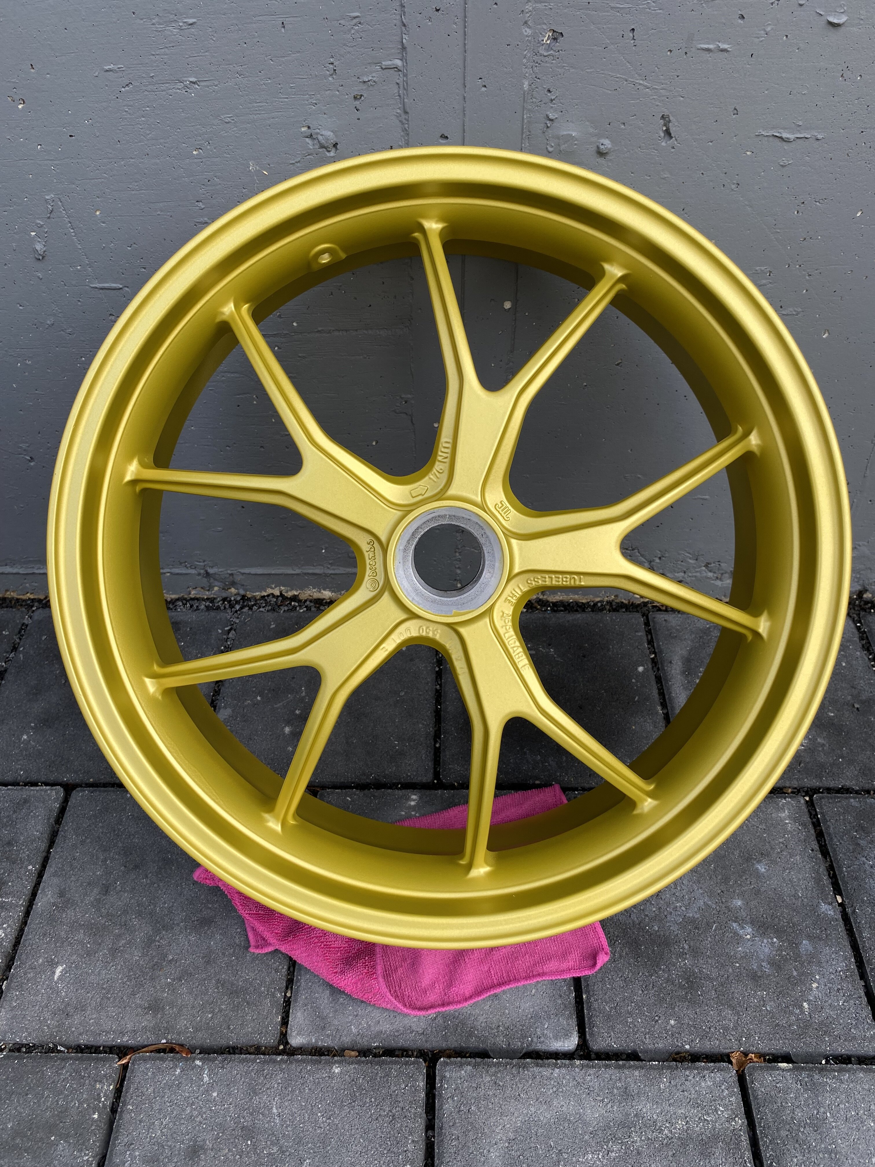

  7. Hallo! Pulver- oder Flüssiglack ist eher ne Glaubensfrage… In der Regel kommt beim Flüssiglack ja ein Autoreparaturlack zum Einsatz. Nun ist es ja auch nicht so, dass jedes nachlackierte Auto so sensibel ist, dass es vom Anschauen schon Kratzer und Macken bekommt… in der Tat ist aber der Pulverlack eher mechanisch belastbar. Dafür ist die Optik häufig nicht gar so schön. Da Felgen (außer vielleicht beim Reifenwechseln) quasi nie Gefahr laufen irgendwie mechanisch beschädigt zu werden würde ich die schöner Optik der theoretisch besseren Haltbarkeit vorziehen. Hab auch erst diese Woche erst bissle was lackiert… Viele Grüße Sven
