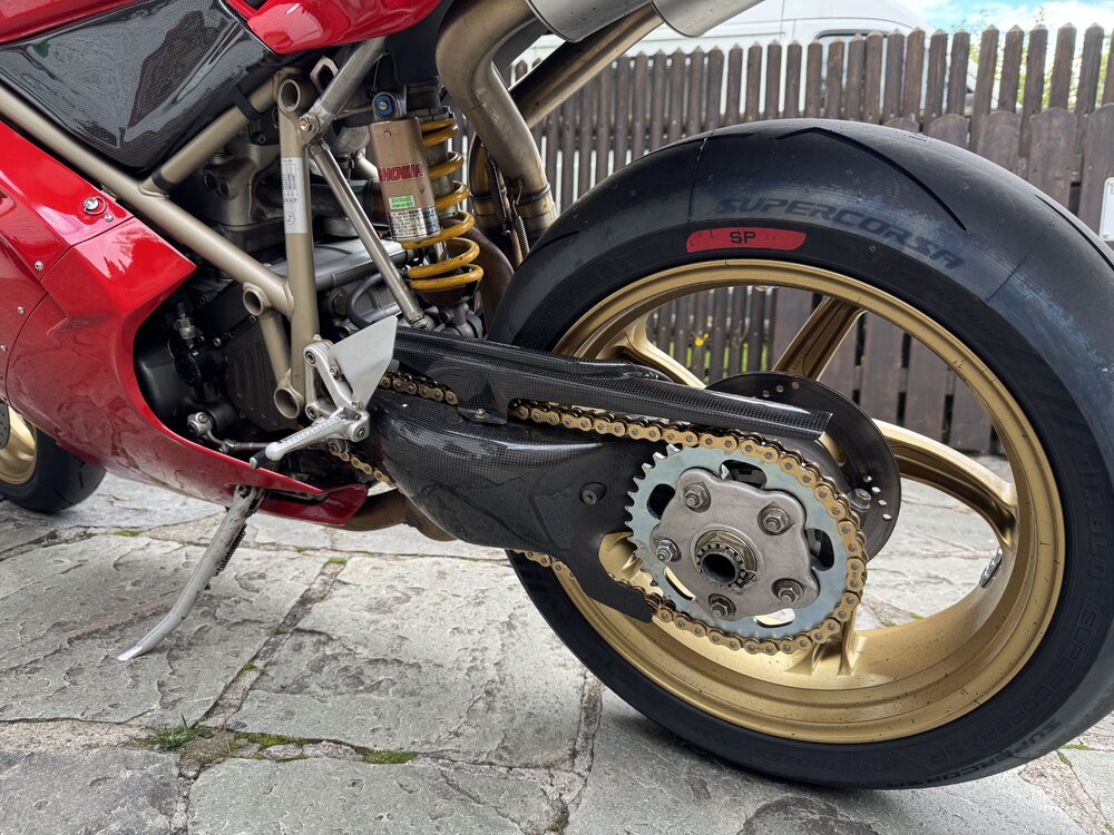

Bologna998 42 Posted February 5 Report Share Posted February 5 Hi zusammen, ich überlege von den Standard-3-Speichen-Felgen auf die damaligen güldenen 5-Speicher von Marchesini umzusteigen. Leider gibts die nur noch gebraucht. Hat einer von euch zufällig welche über, die er verkaufen würde? ? Quote Link to post Share on other sites

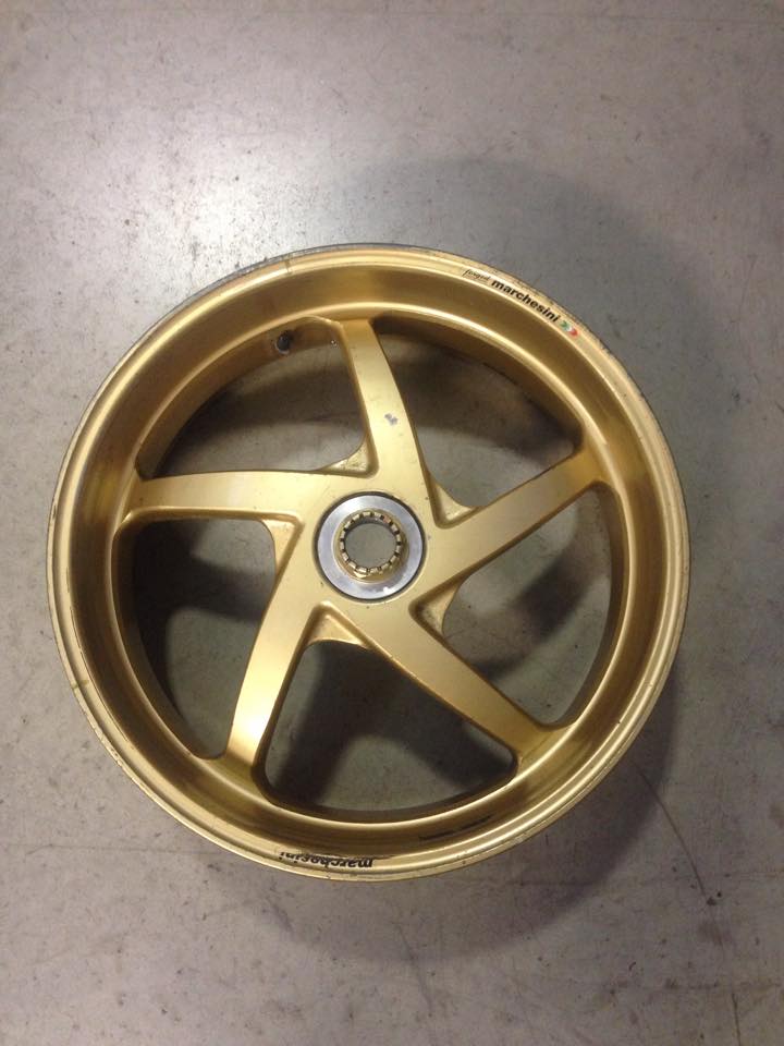

Bologna998 42 Posted February 5 Author Report Share Posted February 5 (edited) Die Guten sehen so aus: Edited February 5 by Bologna998 Quote Link to post Share on other sites
Duc-Schmidti 745 Posted February 5 Report Share Posted February 5 vor einer Stunde schrieb smartharry: https://www.telgesparts.de/alu-schmiedefelgen-17-zoll-genesi-m7rs-satz-vorne-hinten-einarmschwinge-p-1884.html sind das nicht diese? Dann irre ich mich wohl. lg Zähl doch mal die Speichen... sind das 5? Quote Link to post Share on other sites
smartharry 26 Posted February 5 Report Share Posted February 5 vor 5 Minuten schrieb Duc-Schmidti: Zähl doch mal die Speichen... sind das 5? aber er will doch fünf, lese ich falsch oder du? Quote Link to post Share on other sites
smartharry 26 Posted February 5 Report Share Posted February 5 ok, ich glaube ich habe es jetzt kapiert, es sind 6, auf so einem kleinen Bild ist das ohne Brille möglich. Sorry 2 Quote Link to post Share on other sites

hawkster 181 Posted February 7 Report Share Posted February 7 Kommt drauf an, ob du dir bewusst bist, dass die güldenen Felgen wie von dir gewünscht Magnesium-Felgen waren/sind. Wenn du die nicht willst oder brauchst, kannst du auch die Alus der 996/998/748 pulvern lassen. Das wäre sowohl leichter und schneller zu realisieren und zudem auch günstiger, zumal die Mags idR 6,25" breit waren. Gab wohl auch 6" Breite, aber wenn du da Sonderwünsche hast, kann das in der Tat schnell ätzend werden da das richtige zu finden. Btw weiß zumindest ich gerade gar nicht, ob die Mags vorne einen Tachoantrieb dran hatten. Dann hättest du auch direkt die nächste Baustelle. Quote Link to post Share on other sites

Bologna998 42 Posted February 8 Author Report Share Posted February 8 Ich meinte tatsächlich die Magnesium-Felgen. Naja, entweder ich bleib den alten oder finde halt was Ähnliches. Quote Link to post Share on other sites

Stefan S 38 Posted February 9 Report Share Posted February 9 Hi, An die Magnesiumfelgen von Marcchesini im Original 5- Speichen Look kannst du problemlos einen Tachoantrieb verbauen. Hinten gab es sie in 5,5" und 5,75" und 6". Eventuell auch noch breiter? Ich hab so einen Satz mit 5,5" seit 2002 und fahre ihn mittlerweile pulverbeschichtet in der 1000er Multistrada in Bayern.... Es gab noch nie Beanstandungen bei einer HU oder Verkehrskontrolle. Gruss, Stefan Quote Link to post Share on other sites
