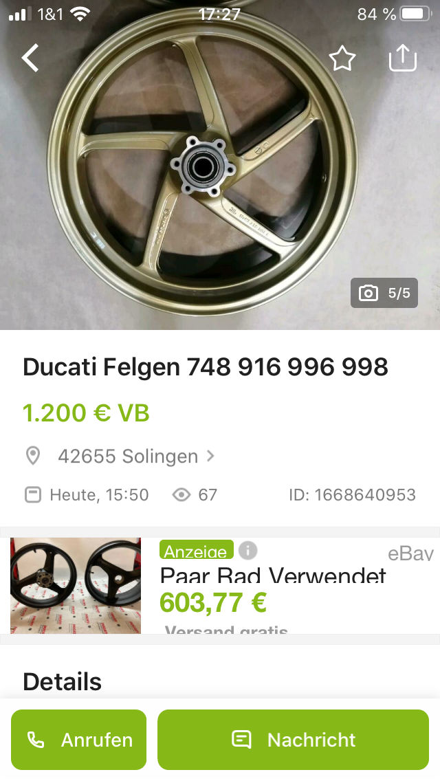

Hast da zwei Möglichkeiten: entweder Farbkarten verwenden und hoffen, dass du richtig wählst, oder wie schon erwähnt bei RH bestellen um sicher zu gehen.
Im Automotive Bereich hast du vllt bei Oldtimern Glück, dass es RAL Farben sind, ansonsten hast du immer nur Phantasiebezeichnungen und Hersteller interne Codes die wenig nutzen.
Viel Erfolg und Bilder nicht vergessen ✌️
Wo ist der Bewohner der Berge ?
Der Herr der (güldenen) Ringe?
Er erkennt alleine am Geschmack den Unterschied zwischen den 87 goldenen Tönen. Oder liegt er noch im Winterschlaf so wie das in den bayrischen Bergen seit Jahrtausenden brauch ist ? 😊
  • Haha 3
Obwohl man ja wirklich viele Ducatis mit so goldenen Felgen sieht, scheint der Farb-Code eine Art Geheimwissen zu sein 🤣
Was ich inzwischen rausfinden konnte und das Wissen gerne teile: Die güldenen Felgen vom Subaru Impreza entsprechen wohl dem gesuchten Gold ganz gut. Der Farb-Code lautet GK1.
