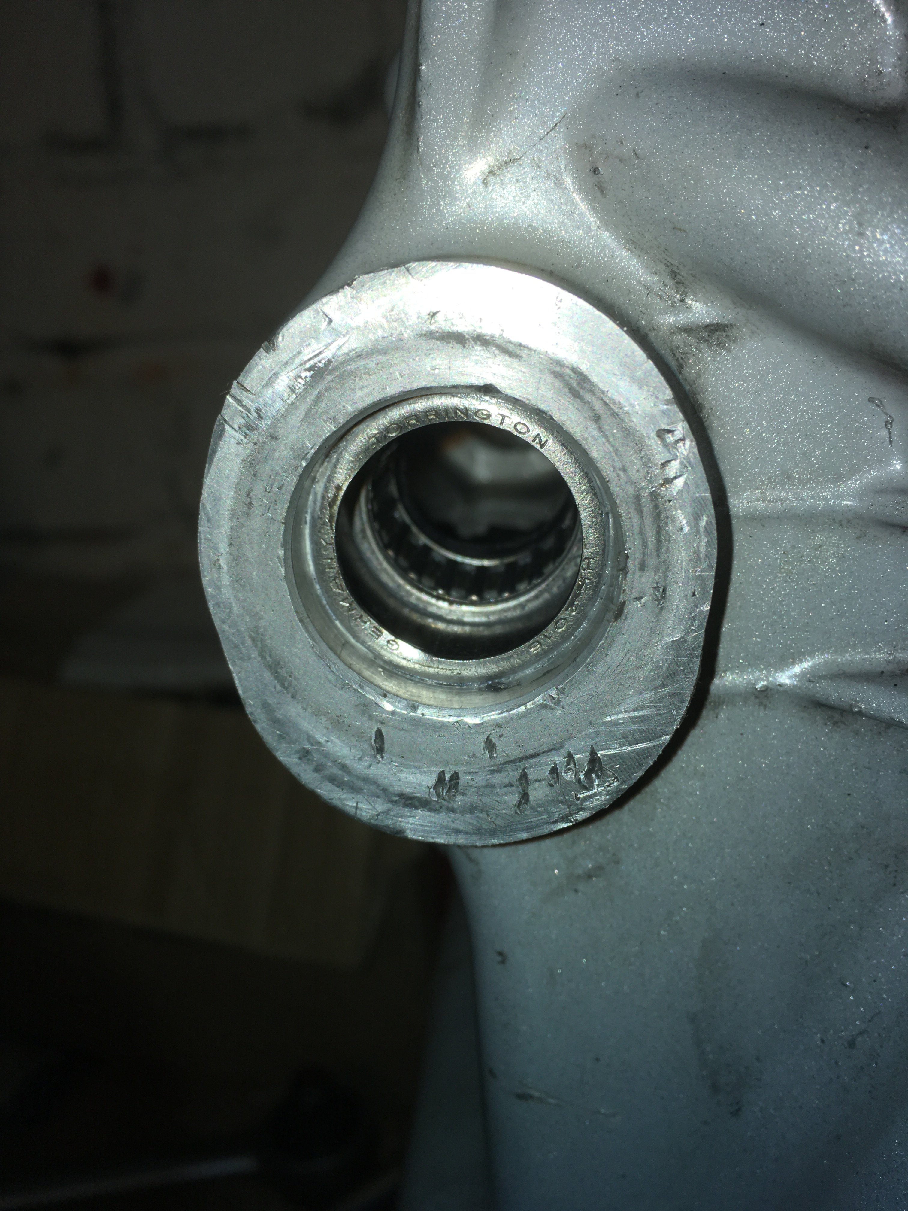

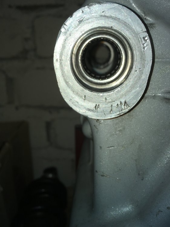

Eines der Schwingenlager (Nadellager) an meinem Austauschmotor ist gequetscht...laut Werkstatthandbuch nur bei zerlegtem Motor zu wechseln, hm.
Mir geistern verschiedene Ideen durch den Kopf...Wer hat das schon einmal machen dürfen oder weiß wie geht es am besten geht, oder besser nicht?

Ist doch ein S4RS Monster Motor oder? Glaub mit nem Schwerlastdübel könnte das gehen. Mit Innenauszieher natürlich besser.
...die Lagerschale hat innen ca. 1-1,5mm Rand der auch schnell weg ist, es sollen also keine  Experimente werden, natürlich ist das eine Option...wie hast Du es gemacht?
...Dichtring ist schon draußen , S4R(S)-Testa-Motor
...könnte würde dürfte ist so eine Sache, für den Innenabzieher nur an den vorderen Lagerrand nehmen kann halt schief gehen, beide Nadellager sind jedoch bündig eingepasst, schwierig  dazwischen zu kommen, hmm...um sowas geht es ich denke.

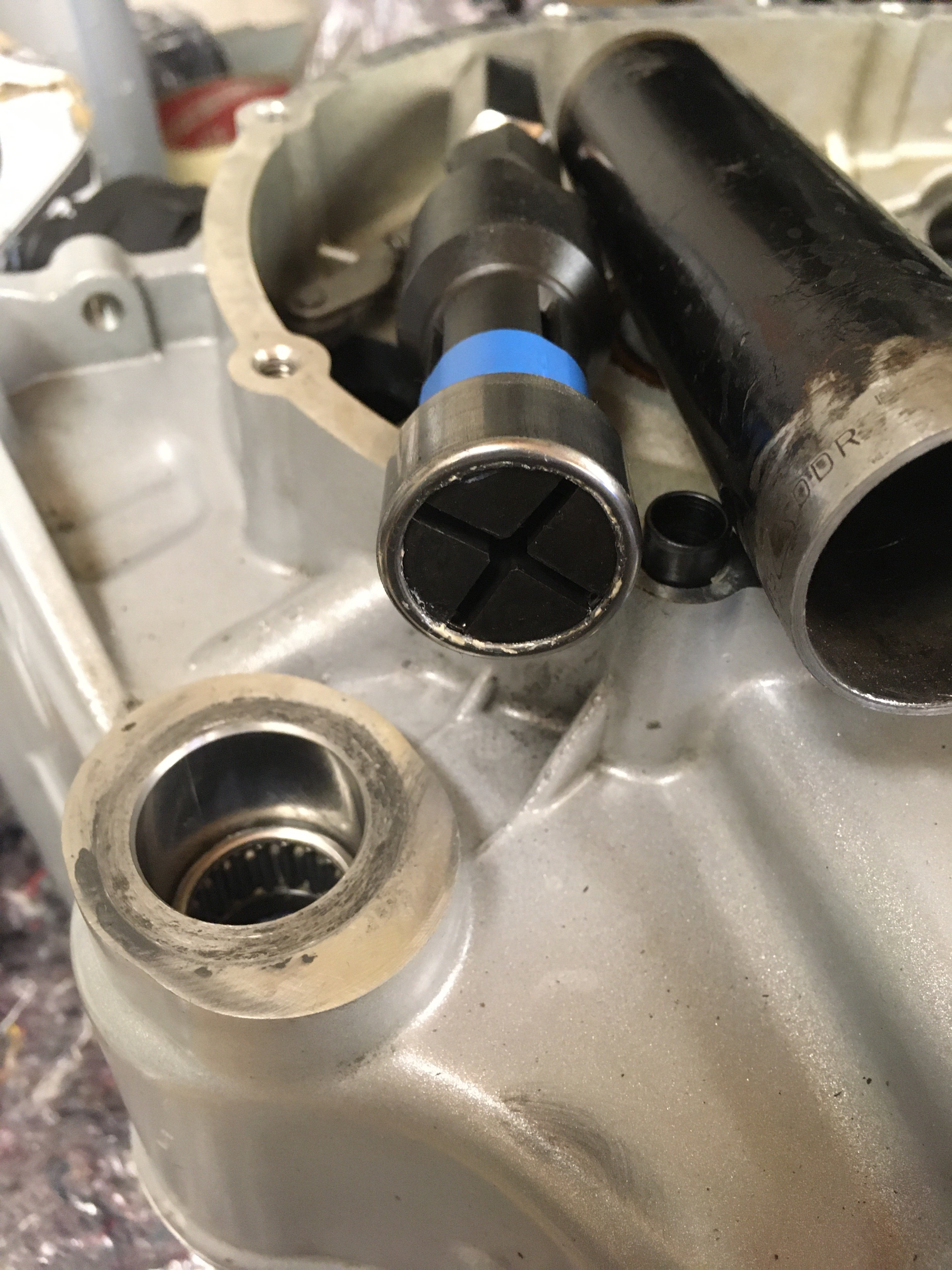

Also man sollte den Nadelkäfig nicht rauszuholen, oder ersetzen und den Innenabzieher nicht nur an der vorderen/äußeren Lagerflanke ansetzen.
1. Lagertiefe ausmessen, damit der Innenanzieher zwischen hintere Lagerflanke und Nadelkäfig/ Ersatz  gespannt wird - das neue Lager vermessen.
2. elastisches, farbiges Isoband auf Innenanzieher gemäß gemessener Tiefe aufkleben.
3. mit Innenabzieher Übergang Lagerflanke und Nadelkäfig ertasten...Übergang zwischen den Lagern lässt sich nicht ertasten!
4. Innenabzieher spannen - ich habe 15-18Nm gemessen.
5. mMn NICHT den Schlagabzieher nehmen!

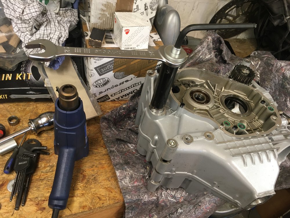

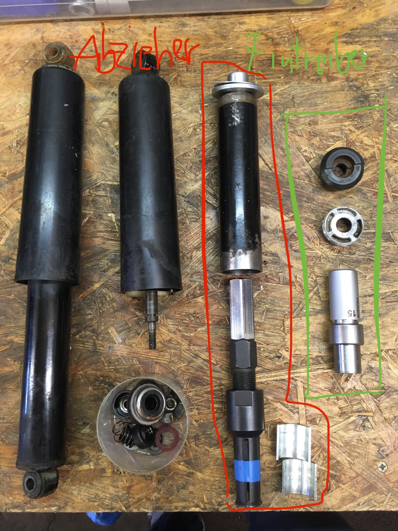

6. Abzieher-Hülse überstülpen ( *) Eigenentwurf)
7. Erwärmen mit Heizluftpistole (Spucke-Zisch war es nicht...geht also bestimmt auch ohne Wärme)
8. Lager abziehen (Abstandserhöhungen unterlegen)

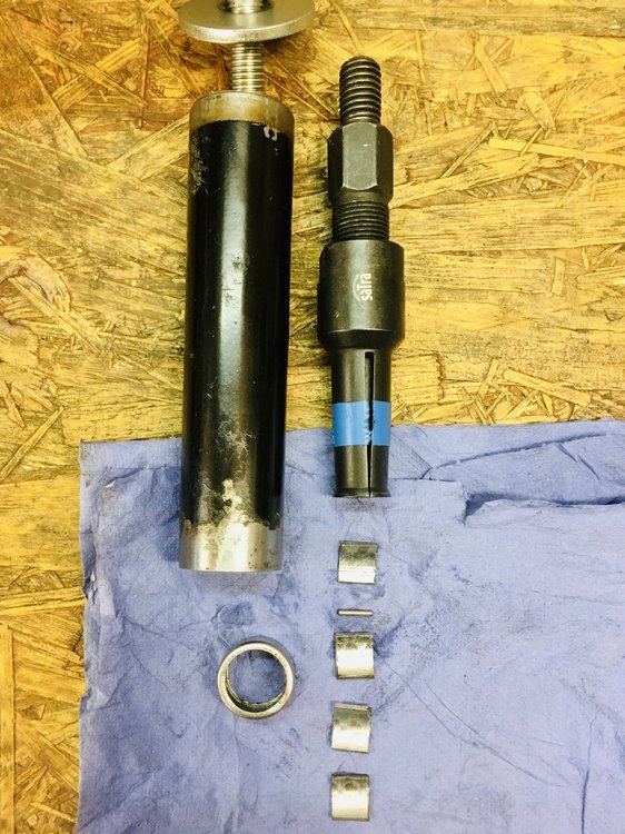

*) Lager-Abzieher-Hülse + Zubehör - DIY
- Simson-Stoßdämpfer (Foto)
- Schraube M10 Inbus (für Satra-Innenabzieher 19-24 mm)
- Unterlegscheibe M10 1-2
- Unterlegschutz/ -Erhöhungen >25mm Durchmesser, z.B. Maulschlüssel ab 25mm (nicht auf erstem Foto verwendet - Test).

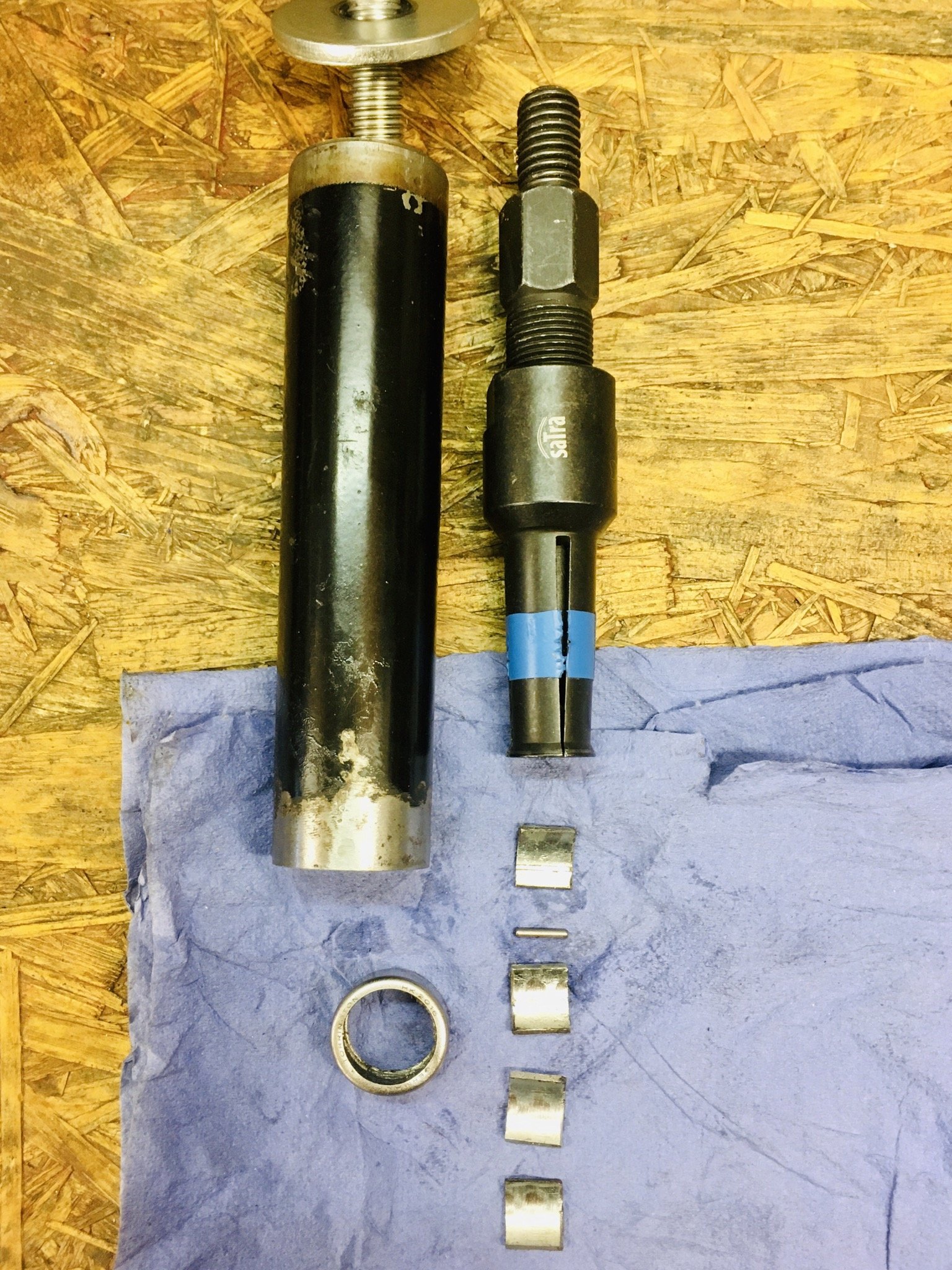

Ich war in der Werkstatt auf der Suche nach einer Abzieherhülse, etwas liegt ja immer rum...und ich hatte da zwei alte Schwalbe-Stoßdämpfer rumliegen die ich schon länger entsorgen wollte...Hmmm 🤔, angehalten, das könnte passen!
Also flux demontiert, nur unteres Rohr sowie Verschlussmutter und Plastestopfen werden gebaucht, letztere für Einpresswerkzeug.
Rohr unten abgetrennt und plan gedreht - mein erstes Mal an der Drehbank. :D
Innen-Käfig (Abstützung) für die Lagerschale ohne Nadelkäfig...dafür mussten zwei Lenkerschalen einer alten Triumph herhalten, die ich am Ende in Viertel geteilt habe.
Dafür ein bisschen Berechnung...siehe Bild...das Lager hat eine Tiefe von 15,91mm.
Die Schalen habe ich vor dem finalen Vierteln in der Höhe auf 13mm gedreht und mit verschiedenen Nüssen auf die nötigen 24mm Außendurchmesser geformt...Viertel mit Fett und 1-2 Nadeln Einsetzen
(Fotos sind teilweise vom ersten Versuch, aber das Ergebnis ist gleich)

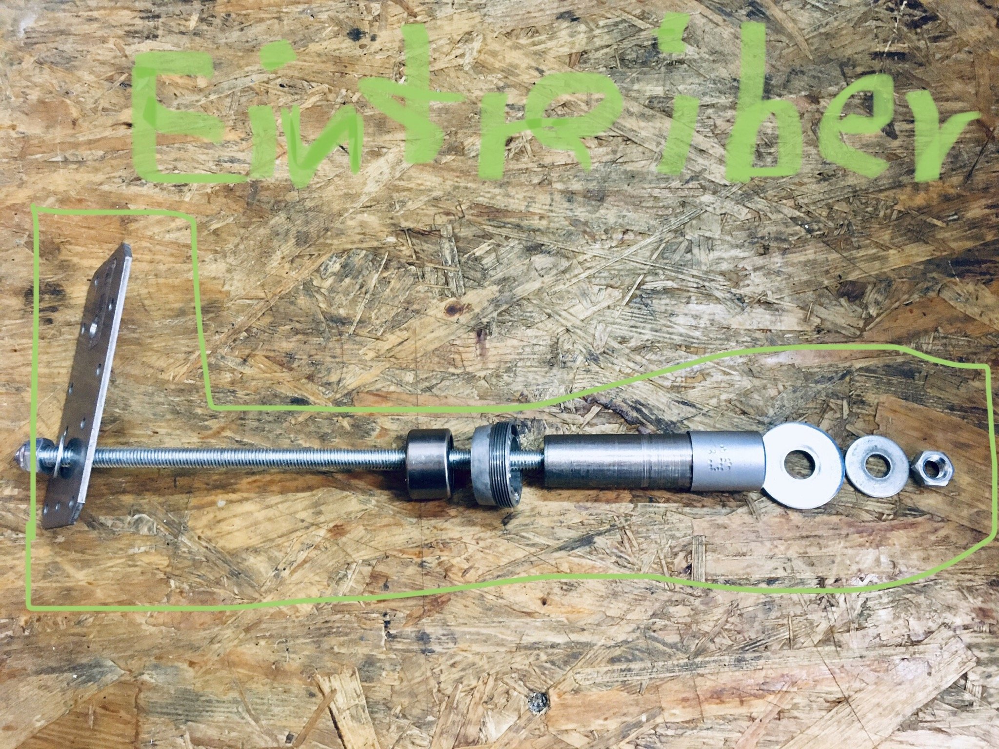

**) Eintreiber (WiP)
@WEKA Eine 15er Langnuss auf 20mm gedreht, um spätere Zentriertiefe zu haben (habe ein paar 1/10 zu viel Toleranz).
Den Stoßdämpfer-Verschlussstopfen (hat Innendurchmesser 25mm 😱)  und die Plastestopfen-Hälftende sollen beim Einpressen als Fixierung und Stütze des Lagers helfen, geht ggf. Auch ohne.

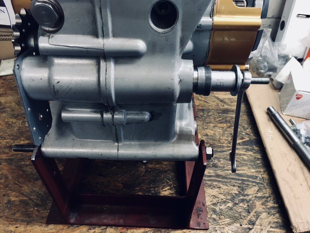

Ducati S4RS S4R Schwingenlager Nadellager - Einbau -

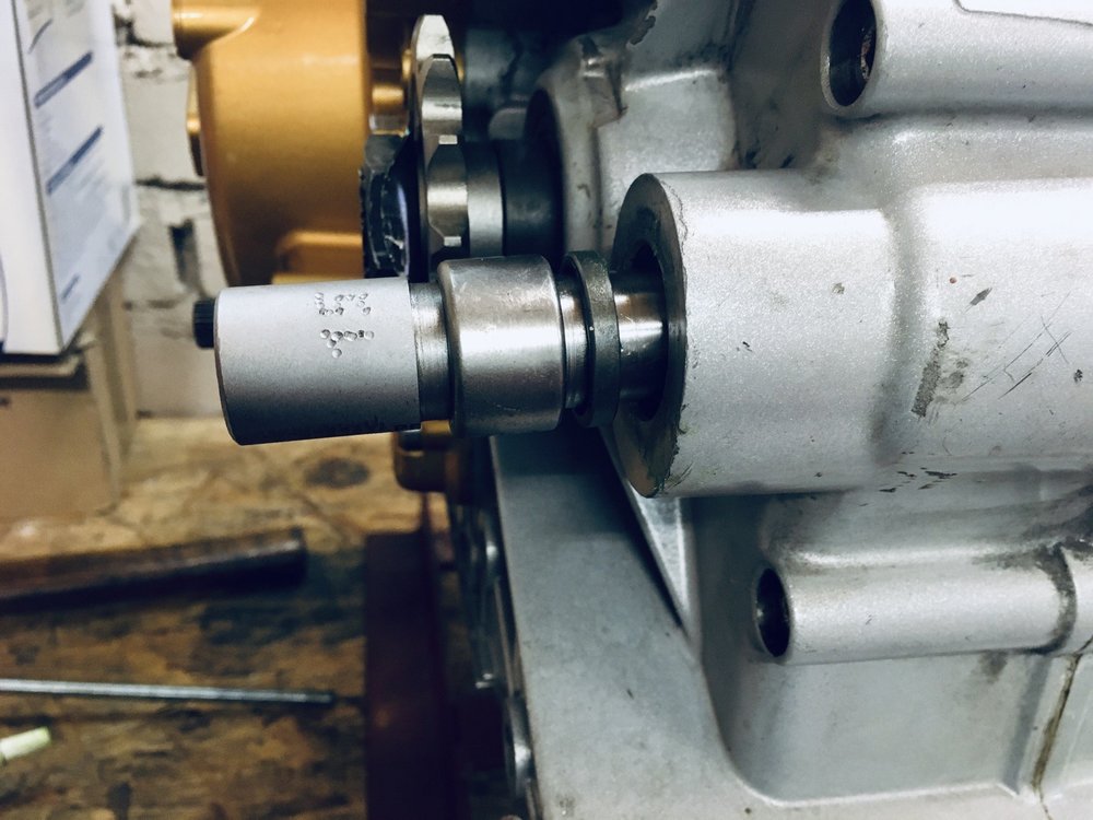

Für das Eintreiben des Lagers habe ich die 15er Langnuss noch weiter abgedreht, auf die >3-fache Lagertiefe.
Desweiteren hatte ich bedenken, ob die Lagerflanke sich beim Eintreiben deformieren könnte - hat sie nicht aber zu Beginn habe ich deshalb eine Kappe für mehr Anpressfläche/ Formschlüssigkeit aufgelegt (der Stopfen vom Schwalbe-Stoßdämpfer)...das alte Lager kann auch funktionieren.

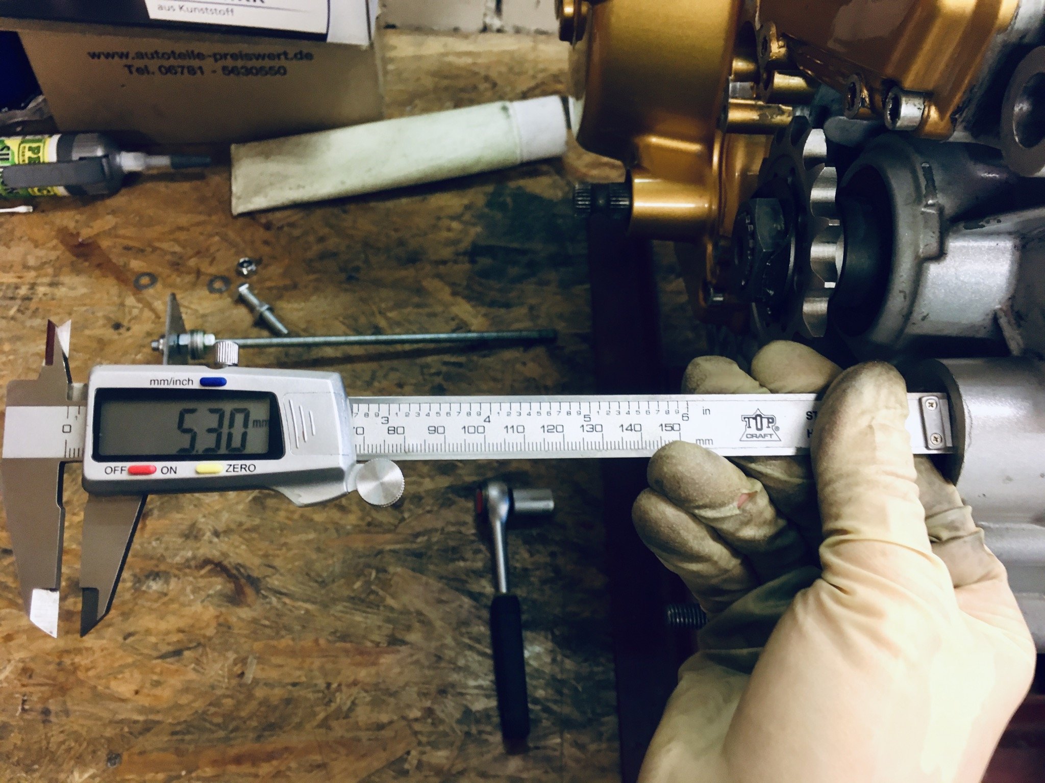

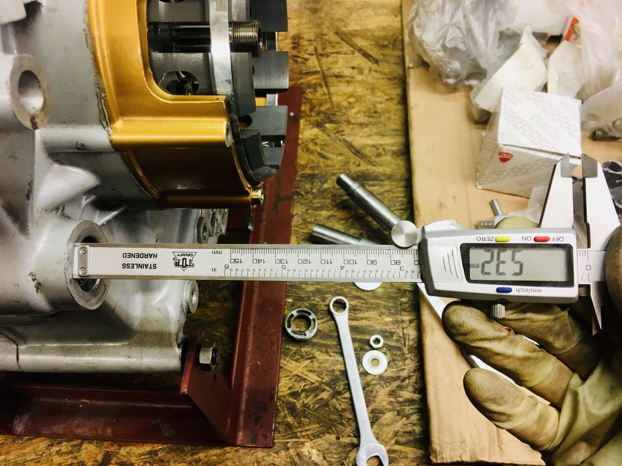

1. montierte Lager reinigen und neu fetten...Schwingenachse zur Probe durchstecken, Leichtgängigkeit und axiales Spiel kontrollieren
2. Tiefe zum hinteren Lagersitz messen (habe ich vergessen...habe immer wieder abgebaut und gemessen/geschaut), die Lagertiefe abziehen = Einbautiefe
3. Lagersitz reinigen/fetten
4. Eintreiber/Einzieher ansetzen (Foto), ich habe zusätzlich die gegenüberliegende Seite der Spintel zentriert, durch ein M10-Scheibenpaket.
5. Lager einziehen bis an den Gehäuserand, kontrollieren/ nachmessen/ Messschieber, weiter einziehen
(an der 15er Langnuss passt der Tiefemesser des Messschieber vorbei in den Schwingenlagersitz) (Fotos)
6. Simmerring eintreiben und am besten Beideseitig wechseln - dafür taugt die 15er Langnuss plus altes Lager (Foto) sowie ein Schonhammer
