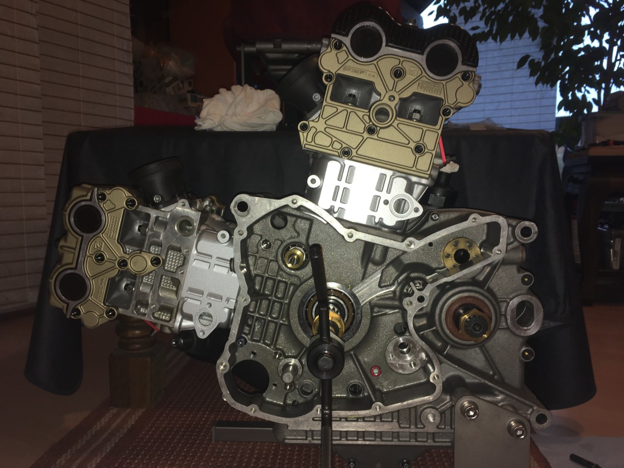

4. Messaufbau am Motor:
Beispielhaft am vertikalen Zylinder - EINLASS-seitig!
  • ZÜND-OT des vertikalen Zylinders grob ausrichten
  • Messuhr mit Verlängerung in das Kerzenloch stecken und den genauen OT ermitteln
! Wenn die Messuhr nichts anzeigt, dann erstmal Zündkerze entfernen, Stange zu kurz oder Stange nicht eingelocht ! ?
  • Anschließend die Gradscheibe mit dem Lötdraht ausrichten und den OT kennzeichnen
  • Weiter geht es mit dem Ausmessen des Ventilspiels mit der passenden Fühlerlehre
  • Mit der Fühllehre nehmen wir das Spiel aus dem Ventiltrieb (zumindest so gut es geht)
  • Die Fühllehre bleibt während aller Einstellarbeiten an Ort und Stelle
(IN DIESEM BILD IST ES BEISPIELHAFT AM EINLASS-VENTIL!!!!)
  • Messuhr-Haltewerkzeug am NW-Lagerblock anbringen und die Messgabel oberhalb der Ventilhülse ansetzen
  • Skala der Messuhr auf 0 stellen
(BILD ZEIGT DIE MESSUHR AM AUSLASS!!! --> DIE AKTUELLE ANLEITUNG HIER IST AM EINLASS ERKLÄRT!)
