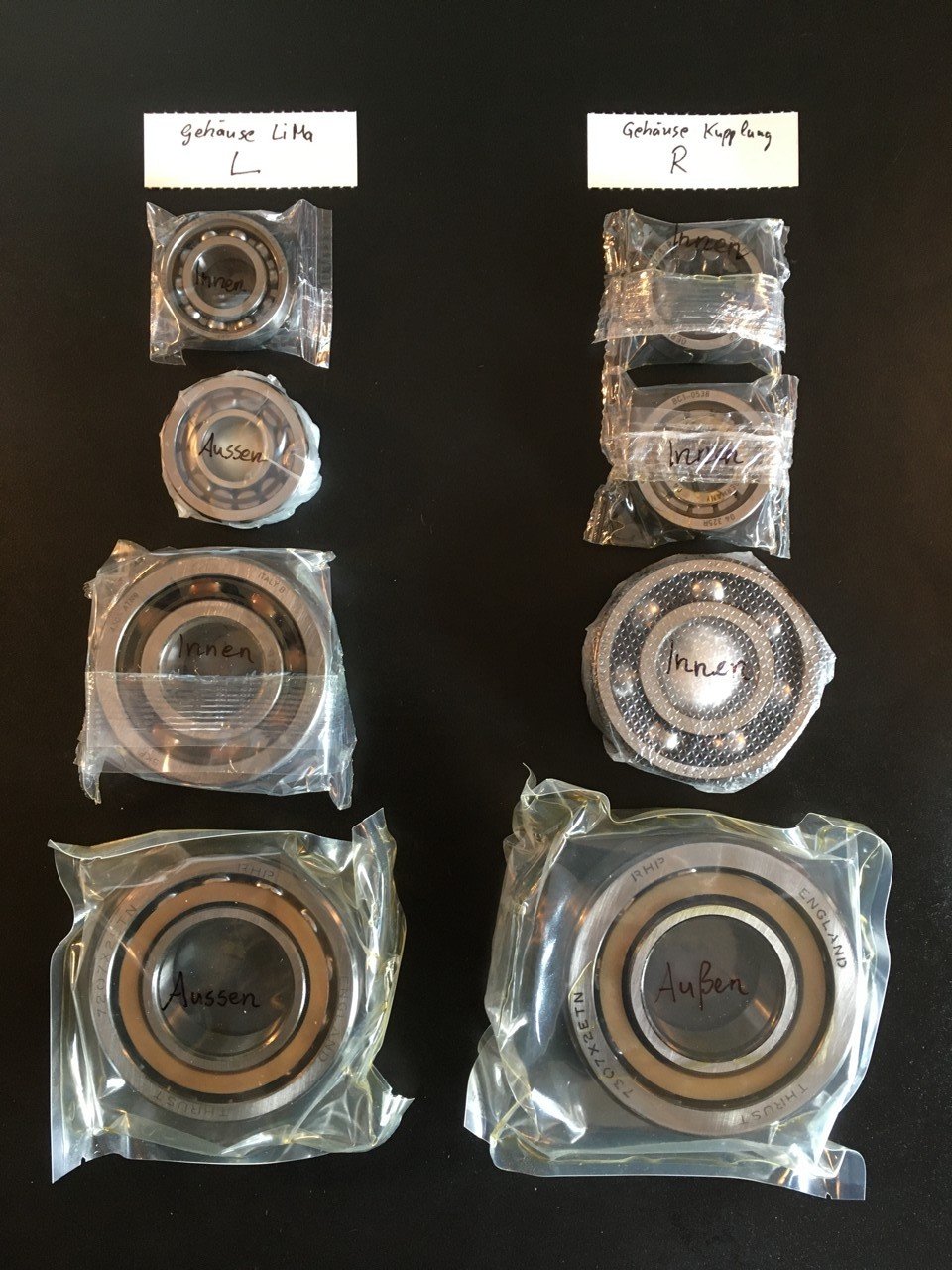

1. Montage neuer Lager:
Habe mir für das Gehäuse alle passenden Lager rausgesucht, die Einbaurichtung markiert:
1. Fehler/Auffälligkeit war: Das obere linke Lager auf dem Bild ist falsch. Es besitzt einen Stahlkäfig.
Verbaut wird allerdings ein 6003 Lager mit dem Zusatz TN9 (was auf einen Polyamidkäfig) hinweist.
Also neues Lager nachbestellt...

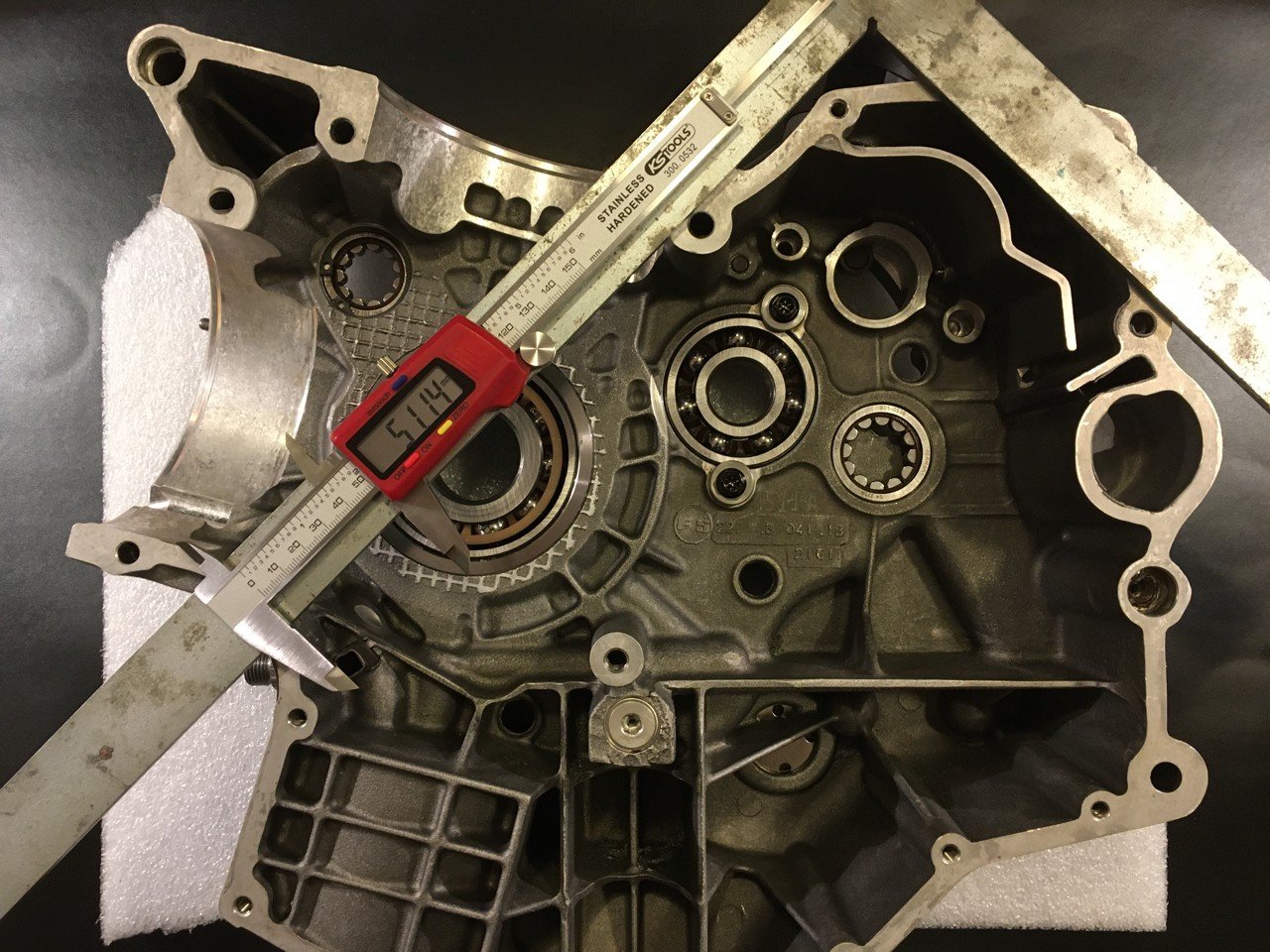

Also ging es weiter mit dem Vermessen (Methode nach WHB):
  • Stahlwinkel besorgt, Messschieber ausgepackt und dann messen:
Welche Distanzen habe ich gemessen?:
Mit dem Tiefenmaß des Messschiebers (90° / rechtwinklig und plan zur Auflagefläche des Stahlwinkels) den Abstand bis zur Auflagefläche des inneren Lagerrings! gemessen.
Dieses Maß dann abzüglich der Dicke des Stahlwinkels (4.98mm) genommen und entsprechend der Berechnungsformel die Distanzen bestimmt...
Da ich nichts dem Zufall überlassen wollte, hab ich mehrmals / mehrfach und auch immer an 2 verschiedenen Stellen des inneren Lagerrings gemessen.
Und da fing dann auch die erste Ernüchterung statt!
20 mal gemessen! 20 mal verschiedene Ergebnisse. Bin nie und nimmer auf 2 identische Messungen gekommen. Messmethoden optimiert. Wasserwaage genutzt. Loch in den Winkel gebohrt damit die Schieblehre auch 100% plan und 90° zum Lagerring steht... Egal wie, egal was. Immer verschiedene Ergebnisse. Nicht im 1/100 Bereich, sondern im 1/10 Bereich. Also in meinen Augen doch relevant!

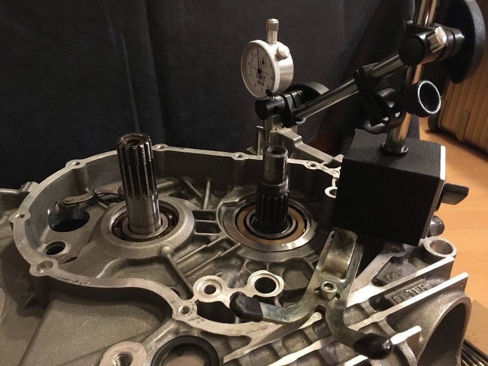

Also kurzum... Messuhr organisiert und folgendermaßen aufgebaut:
Da mit den eingebauten 2 x 2.15mm Scheiben kein Spiel spürbar und auch nichts messbar war, habe ich eine der 2.15mm Scheiben (Kupplungsseitig) weggelassen.
Erste Auffälligkeit bzw. Besorgnis war dann allerdings dass die Distanzscheiben nicht ohne Grund eine Phase haben die zur Auflagefläche an der Kurbelwelle ausgerichtet wird.
Versucht man die Distanzscheibe "falsch" herum aufzusetzen erkennt man auch warum.
Die Befürchtung war also ob ich überhaupt brauchbare Ergebnisse messen kann wenn da keine Distanzscheibe verbaut ist, da die Auflagefläche der Kurbelwelle evtl. gar nicht plan an das Kurbelwellenlager anliegen würde. (Sorry, ist vllt. kompliziert geschrieben, aber ich denke es wird klar wenn man sich das selbst mal anschaut an der KuWe).
Da ich keine dünneren Scheiben hatte, musste es halt einfach so gehen.
Ergebnis war (bei einseitig 2.15mm Scheibe) dass die Messuhr ein Spiel von 1.31mm angezeigt hatte.
5 mal gemessen und 5 mal zum selben Ergebnis gekommen.

Klassischer Fall der Heisenbergschen Unschärferelation: Wer misst, misst Mist.
Dein Stahlwinkel jat das Profil. Der is viel zu elastisch und außerdem sicher gar nicht plan
Was du brauchst ist ein Stahl- oder Aluteil mit mindestens 20x20 mm und das legst du schön auf die gerade ausgerichteten Gehäusehälften
Mit einem weiteren solchen Teil das du auf die innere Lagerschale stellst und plan an den “Querbalken” anstellst kannst du nun sicher deinen Abstand messen (eventuell über den Überstand oben weils leichter zugänglich ist
Raoul

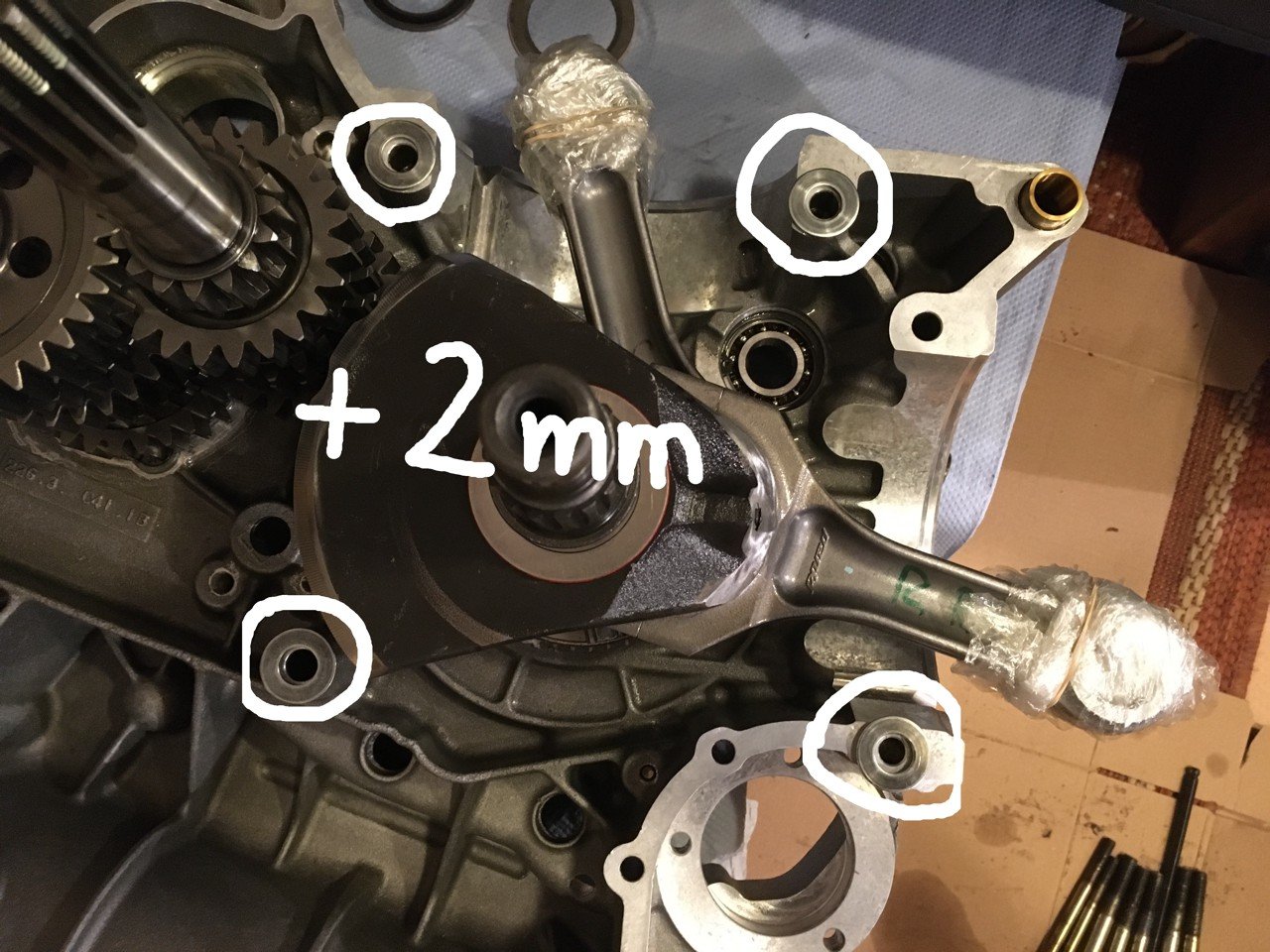

Hier lagen noch einige 2mm Distanzscheiben rum... (per Messschieber nachgemessen). Die hab ich jetzt zwischen den Gehäusehälften (rund um die KuWe) folgendermaßen platziert:
Beidseitig konnte ich jetzt die 2 mir zur Verfügung stehenden Distanzscheiben à 2.15mm beidseitig auf der Kurbelwelle platzieren.
Obere Gehäusehälfte aufgesetzt und die oberen beiden M8 Bolzen lediglich zur Fixierung weniger als Handfest angezogen.

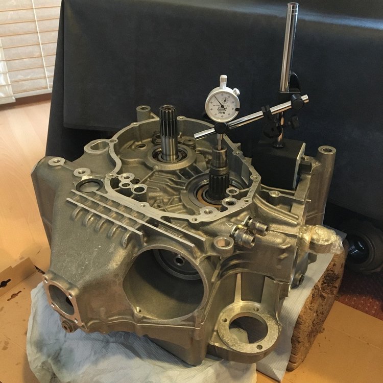

Messuhr diesmal mit optimierter Halterung für den Magneten angebracht und den Hub gemessen:
Als Gegencheck hab ich dasselbe dann nochmals mit einer 2.20mm Scheibe und 2.15mm Scheibe getan...

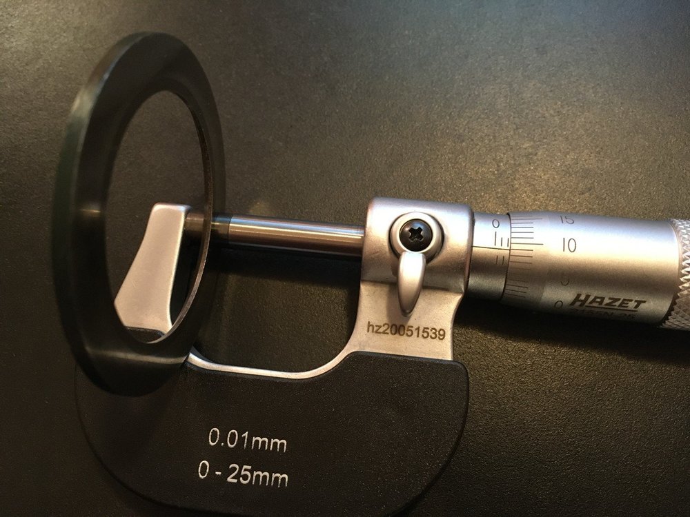

3. Mikrometer genommen und 2 Scheiben ausgewählt:
Lima-Deckel-seitig (sprich: linke Gehäusehälfte) hat eine 2.23mm Scheibe bekommen.
Kupplungs-seitig (sprich: rechte Gehäusehälfte) hat eine 2.09mm Scheibe bekommen.
Summe beider Scheiben = 4.32mm --> demnach -0.02mm abweichend von der Theorie und praktisch eine Vorspannung von 0.18mm bekommen.
