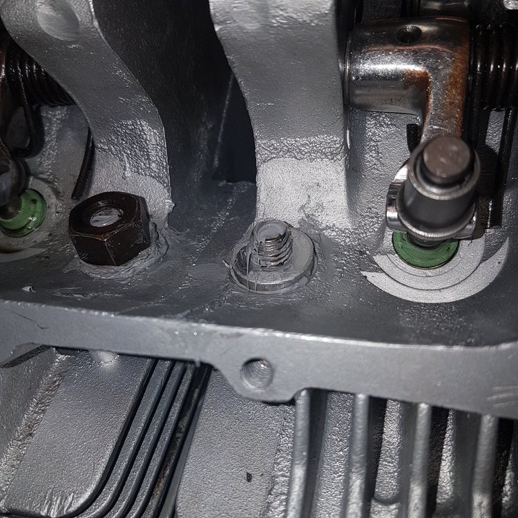

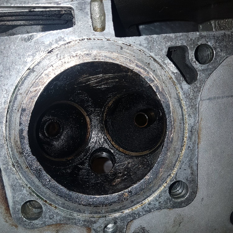

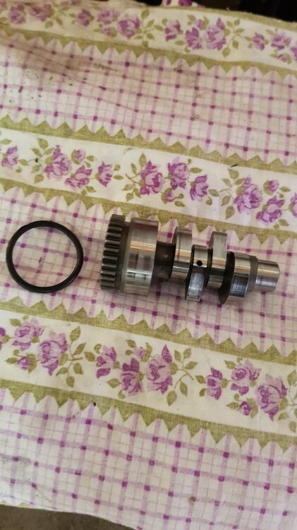

Wer kennt diesen Motor? ist ca 20 Jahre gestanden. Der Besitzer hat Angst bekommen weil er unordentliche Geräusche von sich gegeben hat beim ersten Start. Daher die Teilzerlegung.

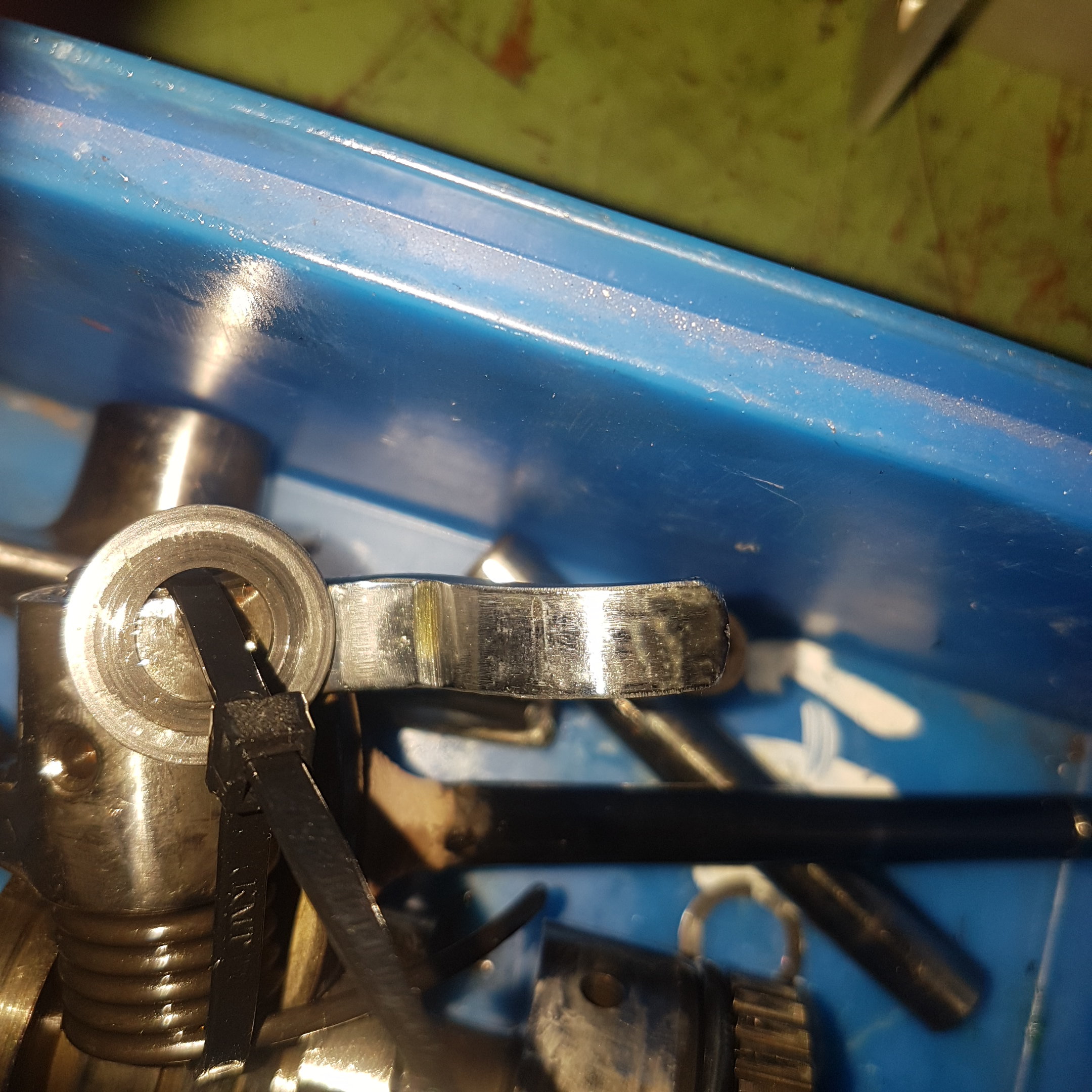

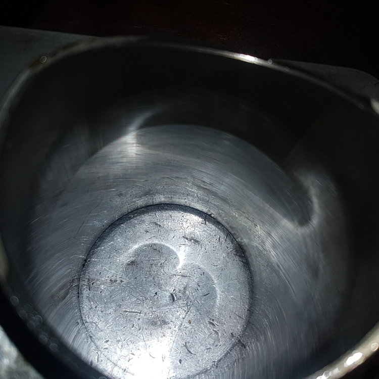

Kipphebel der Schliesser defekt, vermutlich falsche Einstellung, ein Nocken ist blau, Kolbenringe angerostet, Lauffläche mit den schönen Standspuren, mal schauen ob ich das gerettet bekomme mit nachhonen,  Ringe defekt, Sitze nachschneidwürdig.
Insgesamt nicht so schlimm daran zu arbeiten. Ist das erste mal das mir so ein Ding in die Werkstatt kam. Versuche ohne Vorurteile das Beste daraus zu machen. Die Kette ist nicht teilbar, etwas fummelig, zur Montage müssen dann zwei Hände mehr helfen. Etwas Tuning bekommt er, im Bereich des Kopfes natürlich. Alles immer nur Kopfsache....
Zum Glück gibt es die Bucht, Kipphebel und Nocken sind schon unterwegs aus dem Geburtsland. Neue Ringe hat der Besitzer mitgegeben.

Hier noch ein paar Bilder.  Kolben geschmiedet wie bei den anderen Modellen, leicht für die damalige Zeit, Sitze wie bei den Köwe geschnitten, Kipphebel mit Chromdefekt. Wie immer, die Verarbeitung und Qualität der Bauteile bei Ducati überzeugen mich immer noch. Wo bei anderen bleischwer konstruiert wurde, hat Ducati filigrane funktionale Lösungen gewählt. Die Gleitlagerung und Ölfilrierung war schon um Welten besser als bei den Köwe. Gut, was politisch gewollt wurde damals entzieht sich meinen Kenntnissen. Die lange Kurbelwelle ohne Mittellager ist nicht mein Ding. Zum Ausbauen der Nockenwellen müssen die Schliesserhülsen einmal bei einem Auslass und einmal Einlass im Eingebauten Zustand entfernt werden. Ansonsten bringt man sie nicht raus.

Mittlerweile ist das Ding vom Schlämmen zurück, Auspuffführungen erneuert, neu mit modernen Abdichthütchen, Sitze geschnitten, Kipphebel montiert, eine mühsame Sache verglichen zu den "guten Ducati". Leider wurden die Kerzengewinde nicht so fachgerecht repariert. Diese aufzuschweissen war mir zu aufwendig, da ich dann die Sitzringe hätte wechseln müssen wegen dem Verzug. Bei einem Ventil bin ich schon bei der längsten Schliesserhülse. Habe daher Alubüchsen gedreht für die M16.1.25 Gewinde im Kopf, die von den Helly Coil vorgegeben waren, eingedreht und verschweisst an einer Stelle. Verschweisst mit Gleichstrom und Helium als Schutzgas. Das geht dann ohne vorwärmen des Kopfes relativ zackig.
Weiter die Nockenwellen mit richtigen Verschlussstopfen versehen. In Novegro hat man noch neue Kipphebel gefunden, somit kann dann bald man die Montage beginnen, sollte nicht noch was zum Vorschein kommen.

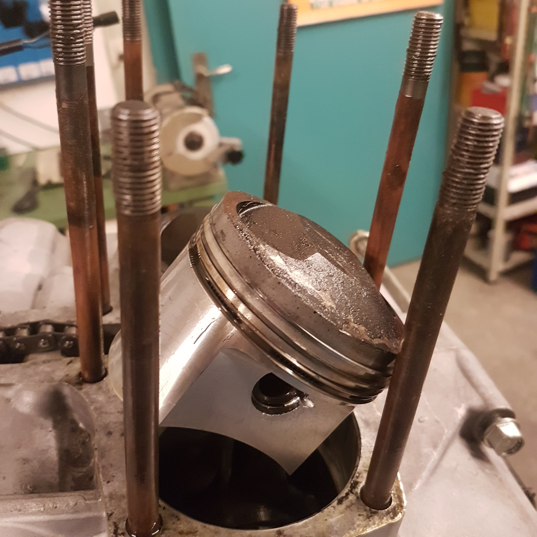

Beim Zylinder bohren / honen muss man am unteren Zylinderende eine lange ca. 10° Anschrägung einschleifen. Die Kolben / Ringmontage geht damit ordentlich.
Zur Montage des Zylinderblocks auf den linke Kolben habe ich die Stehbolzen des linken Zylinders demontiert und den rechten Kolben in den Zylinder gesteckt.
Aber der Reihe nach und das gibt das Handbuch eben nicht so richtig her. Auch der Mensch der dort geschrieben hat, hat vermutlich nie montiert....
Die Steuerkette wurde bei der Demontage mittels Kabelbinder mit dem Ritzel verbunden, somit sollte die Position immer noch passen.
Also, Zylinder auf die Stehbolzen schieben und das Ritzel mit Steuerkette durch den Schacht ziehen. Am besten mittels dünnem Schweissdraht. Den rechten Kolben über dem Pleuel positionieren, Bolzen einfügen. Habe diese etwas poliert damit sie besser im Kolben laufen. Asso hat damals noch leichte Presspassungen gefertigt. Clip montiert, wie immer eine sch....Arbeit.
Zylinder abgesenkt. Kettenspanner von oben eingesetzt. Gummi Formstücklein eingedrückt in die Ausfräsung. Zylinder über dem Feuersteg des linken Zylinders in Stellung gebracht. Der linke Zylinder befindet sich in UT und der ganze Motor auf der Montage Position, also alle Markierungen decken sich. Nun den Zylinder langsam absenken. Top Ring einfädeln, Ring Enden zusammendrücken, mit der flachen Schraubendreher Seite nachhelfen wo nötig. Zweiter Ring ebenfalls. Beim Ölabstreifer habe ich einen Kabelbinder genommen um den vorzuspannen. Zylinder weiter absenken und den Kabelbinder abschneiden. Ducati Silikon auf Dichtfläche auftragen Zylinder komplett absenken, ausatmen, ein Bier öffnen und wem auch immer danken das dieser sch... Job erledigt ist. Morgen Abend geht's weiter mit dem Zylinderkopf.

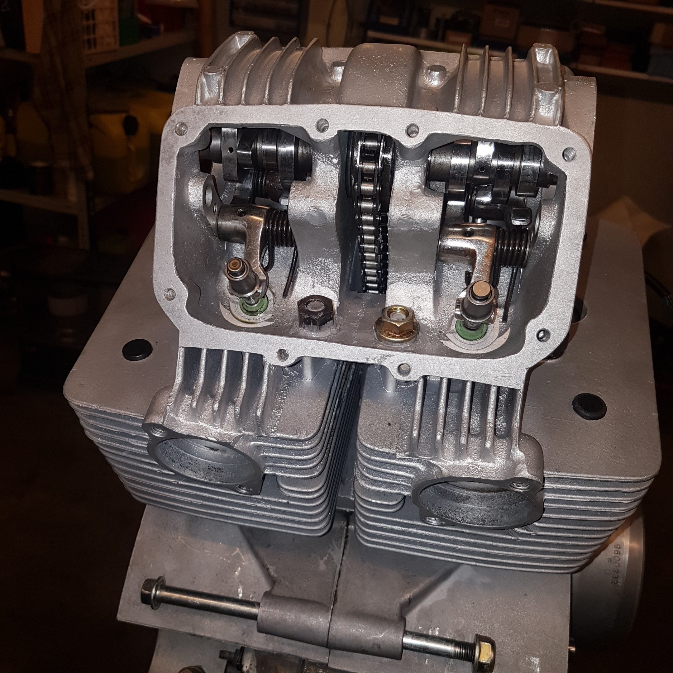

Heute Abend konnte die Kopfsache beendet werden am 500GTL Triebling.
Die Kopfdichtung musste mangels Ersatz nochmals verwendet werden. Deren Zustand war nicht schlecht, habe sie mit dem Three Bond von Ducati gut eingestrichen um Verluste auszuschliessen. Achtung, die Köpfe können nicht komplett fertig montiert aufgesetzt werden. Die Öffnerkipphebel können erst montiert werden nachdem die Nockenwellen ins Kettenritzel eingeschoben sind. Also Nockenwellen einschieben so, dass das Ritzel in der Mitte noch Platz findet. Ritzel mit Kette vorsichtig in den Schacht ziehen, Kopf aufsetzen, Ritzel mit Draht fixieren damit Kette nicht abspringt. Die ölführenden Stehbolzenbohrungen oben unter der Mutter mit Silikon und einer dicken Scheibe abdichten. Somit sollte auch hier kein Öldruck verloren gehen. Kopfmuttern anziehen, schön über Kreuz. Motor muss auf Position stehen. Ritzel zwischen die Nockenwellen fummeln. Eine Nockenwelle in vermutet richtiger Position ins Ritzel schieben. Zweite ebenfalls. Prüfen ob die Ausrichtung visuell stimmt. Öffnerkipphebel montieren. Seitenflansche montieren, Achtung Distanzscheiben nicht vergessen.
Gradscheibe montieren, Steuerzeiten eruieren. Ganz wichtig, das muss immer bei jedem unbekannten Motor gemacht werden. Auch nur grob hilft das später wenn das Ding einfach nicht richtig laufen sollte. Bei so einem 2V Motor gehen die Einlassventile so um die 30° vOT auf und zu bei so 60 - 80°nUt. Wenn das stimmt, dann ist schon mal ok. In diesem Fall gingen die Einlassventile erst bei ca. OT auf. D.h. die Markierungen sind nicht so genau geschlagen, jedenfalls nicht die im Kopf. Also, Einlasskipphebel eines Zylinders  wieder raus, Nockenwelle leicht seitlich rausziehen bis sie um einen Zahn der Vielverzahnung in Drehrichtung verdreht werden kann. Alles zusammen und kontrollieren. Nun passts. Danach Vorzündung und Unterbrecher Einstellung prüfen, einstellen. Jetzt ist das Ding fertig! Eine gute Erfahrung. Wenn man weiss wie es geht dann ist alles nicht mehr so schlimm. Ein Rundmotor Köwe ist auch aufwendig zu justieren, aber in vielen Bereichen einfacher zu montieren. Gerade das Zylinderaufsetzen ist bei diesem Teil wirklich mühsam. Zu zwei ginge es sicher besser.
