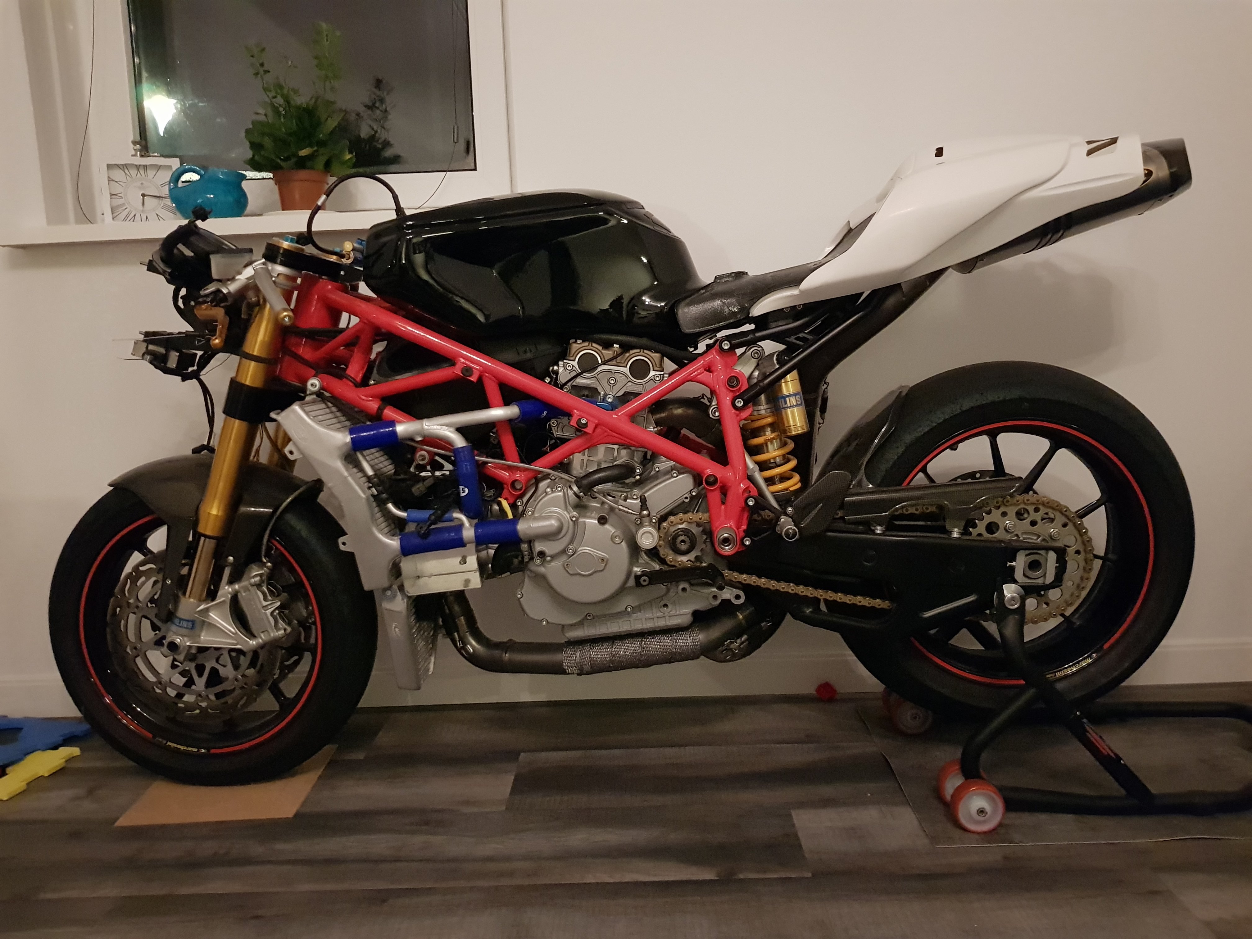

Moin zusammen, ich bräuchte da mal eure Hilfe: Ich habe im Beaver 2V Projekt eine 1098 Gabel in einem 999 Rahmen und Gabelbrücken stecken. Leider habe ich keinen Referenzwert dafür, wie weit ich die Gabel durchstecken muss ☹️ Könnte jemand von euch mal die Länge zwischen Achsmitte und Oberkante Gabelbrücke messen? Und mir dann noch mitteilen wieviel mm die Gabel durchgesteckt wurde? Das wäre echt super. Andreas
ich bin bei 720mm Gabel entlastet , Gabel kpl. durchgesteckt - wurde mir so empfohlen
fahre Öhlins - ohne Hydrostops

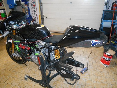

gerade beim Werkstattausfegen gefunden, nun aber schnell morgen ist doch schon der 01.03 :geschockt:

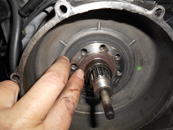

ich würde ganz gerne die beiden Simmeringe hinter der Kupplung neu machen, letztes jahr kam aus diesem Bereich beim fahren etwas Motoröl.
hat da jemand die Bestellnummern oder Abmessungen für mich ?
Guckst du WhatsApp.
Hab dir was gesendet.
Gruss
WELLENDICHTRING 75X95X12  93040341A
WELLENDICHTRING 35X47X7    93040351A
das sind die beiden Wellendichtringe
und wenn du schon dabei bist.. pack dir diesen hier 93040491A  WELLENDICHTRING 8X12X3 9 in deine Kiste... :)
