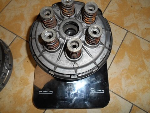

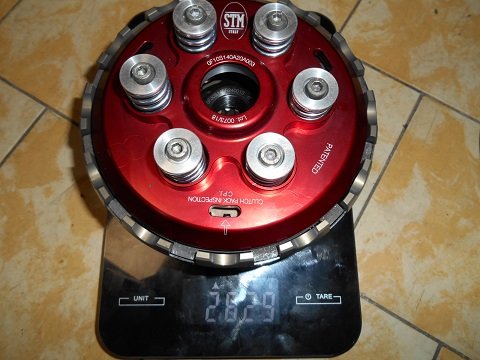

und wo ich dich gerade dran habe, werden die 6Kugeln bei deiner Kupplung mit Fett montiert ?
vor 23 Stunden schrieb UXO:
Der  Ring kommt in die Getriebewelle.. da wo du die Druckstange reinsteckst. Ölt auch sehr sehr gern..;)
Japp Fett...  am besten Polfett.. aber nicht einfetten :)
( ...und die Druckstange im Kontakt-Bereich gleich polieren )

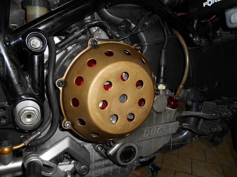

jetzt fehlt nur noch ein schöner Deckel !
ich suche ja schon
vor 2 Stunden schrieb fastlane29:
Aber bitte bitte nimm den
pisspott kupplungsdeckel und entsorge ihn zur Not sammeln wir das der Eimer verschwindet...
... suche ja wie gesagt schon... aber die schickimicki aus Carbon  gefallen mir auch nicht.

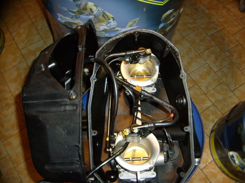

habe hier mal ein Startproblem, ...über den Winter habe ich eine andere Einspritzeinheit ( so ein Rennteil mit großen Trichtern und Dusche mit 12 Lochdüsen ) incl. ECU verbaut.
habe dann ein TPS Reset gemacht und versucht zu starten, leider ohne Erfolg. Ich muß dazu noch sagen , das Teil besitzt gegenüber dem Original kein Choke mehr.
Nach mehreren Tagen und versuchen habe ich Sie heute zum Laufen gebracht. Das kann es aber nicht sein. Gibt es einen Trick wie man so eine Einspritzeinheit ( ohne Choke ) zum laufen bringt. Wenn möglich ohne Startpilot.
Ist sie ja auch, aber nach einer gefühlten Ewigkeit. Sprottelt dann so zwischen 1000-1200 min bis Sie sich dann fängt und mit 1300min läuft.
kann man einfach die Standdrehzahl erhöhen ?
Also der Choke bei der 999 ist ja eigentlich kein richtiger choke sondern eine reine Leerlauferhöhug.
Ich hab das bis auf die Pani bei allen gemacht.
Straub die Leerlauf drehzahl etwas hoch. So hast du nicht so einen Starken Lastwechsel und du hast immer etwas zug auf der Kette.
Mir passt das besser.
Hab ich auch bei 2Strassenbikes. Da gehen auch die engen Kurven einfacher jedoch ist im Offentlichen verkehr ein zu hoher Leerlauf fast schon nervig
TPS Reset hast ja eh gemacht mit dem neuen Steuergerät welches du montiert hast. Oder habe ich das falsch im Kopf?
Wenn nicht, mach das mal, kann sein das sie dann schon richtig anspringt.
vor 14 Stunden schrieb Ben:
Meinst nicht das liegt am Einspritzmap auf der neuen ECU? Leerlaufdrehzahl anheben klingt so nach Symptombehandlung.
