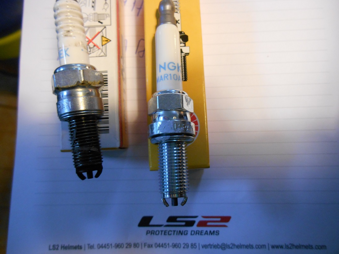

welche Zündkerze von NGK setzt man/ ihr im Rennbetrieb ein?
rausgeschraubt habe ich eine CR9EK
empfohlen wurde und zugesandt wurde mir MAR10A-J
und im Netz finde ich zusätzlich :
CR9EB
CR9EIX
MAR9A-J
und als reine Rennzündkerze R0373A-09  oder -10
Die MAR 10 ist eine gute Kerze.
Hatte ich auch drin.
Was bei der nicht so gut ist, 5-6 mal starten und nichr heiss laufen lassen und die Karre läuft nicht mehr.
So waren/sind meine erfahrungen mit der MAR 10

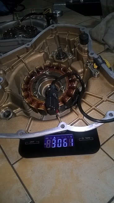

was vergessen

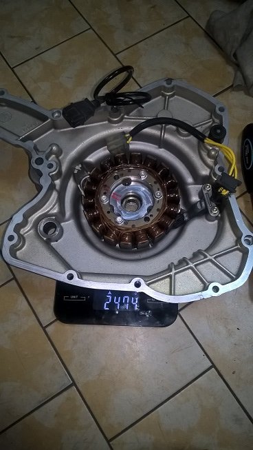

... so, nun geht´s weiter, auch wenn es mit dem erhofften Termin mit der Fertigstellung nichts wird.
aber das liegt hauptsächlich am schmalen Budget .
Damit die alte 999s besser in " SCHWUNG" kommt ! von 3.5Kg auf 1,7Kg

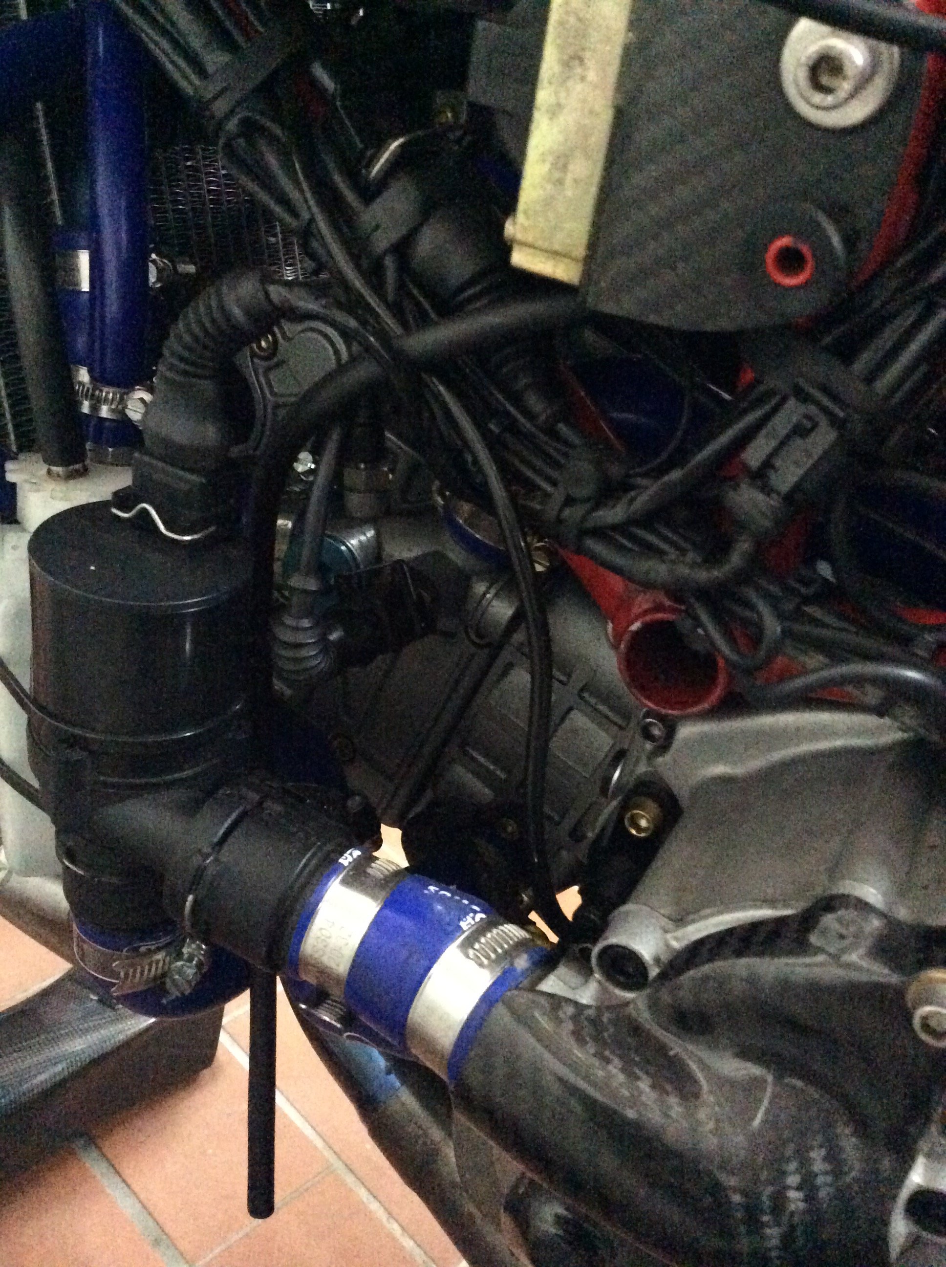

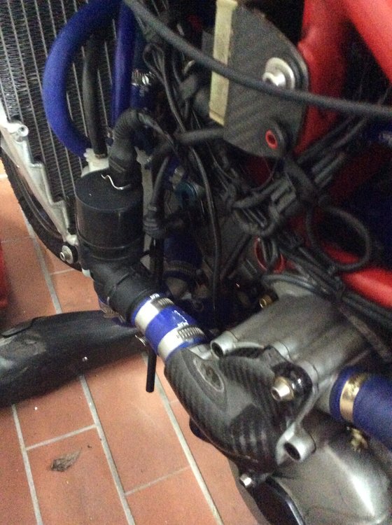

hab das eben erst gesehen. Ich fahre an meiner 998r auch eine e wapu. Das ist eine BMW Zusatz Wasserpumpe. Fahre ich schon ca 5 Jahre auf der renne ohne Probleme. Die normale mechanische hab ich ausgebaut. Diese hier läuft ohne eine Regelung nur mit Zündung. Wie oben schon beschrieben, nach dem Turn in der Box einfach nachlaufen lassen. Hab noch 2 oder 3 hier als Ersatz liegen. Wenn du Interesse hast kan ich dir eine abgeben. Bilder kann ich auch machen.
Gruss Olli.
Danke , ich habe noch eine bosch-pumpe möchte aber gerne auf eine Davies Craig wechseln.
was fährst du für einen Seitendeckel, hast du vielleicht auch ein Bild.
hatte bisher auch nie Probleme , im Gegenteil .
leider schwer zu sehen wo du welchen Schlau angeschlossen hast - diesen schwarzen Plastik Wasserverteilerkasten hast du entfernt oder ist das deine 998s.
