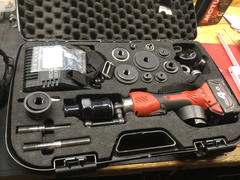

Heute kam ein guter Freund mit einer genialen Maschine vorbei. Eine elektrische Stanzmaschine. Damit haben wir den kreisrunden Ausschnitt für den Tankdeckel ausgestanzt. Hat super funktioniert, absolut null Verzug im Blech.
  • Like 7
