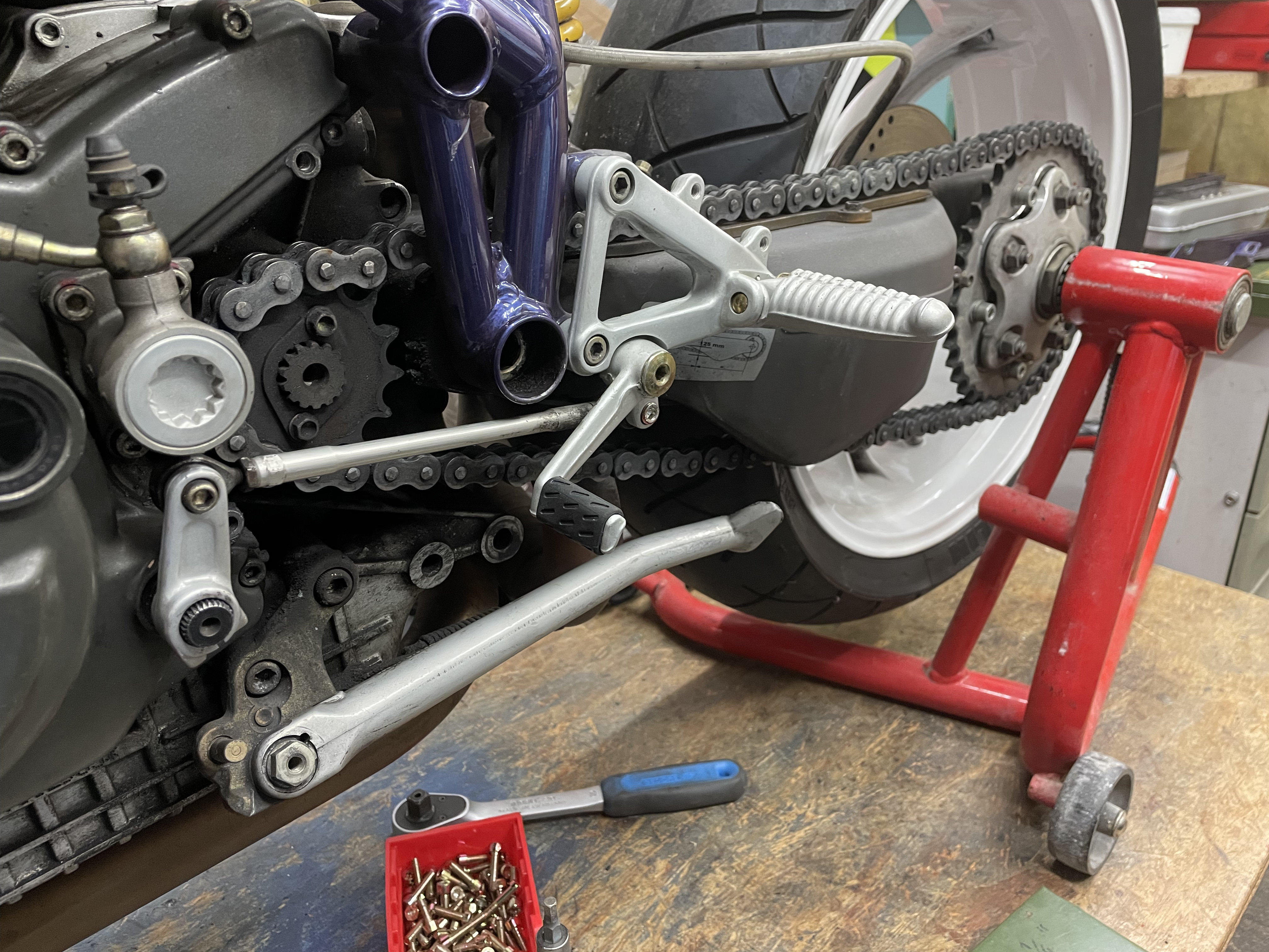

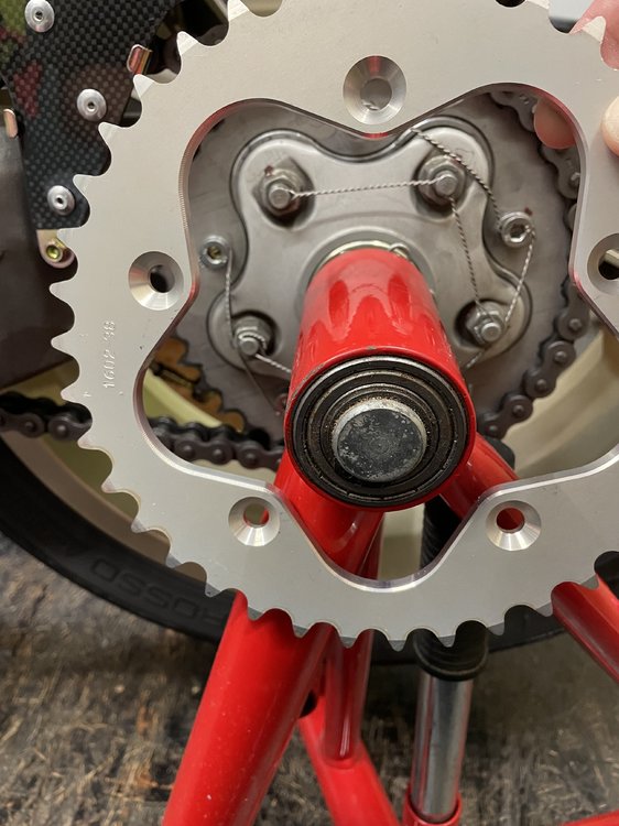

Es ist ein gebrauchter Gubellini geworden. Hauptsächlich, weil mir die Konstruktion stabil genug erschien, mit dem Sperrbolzen das Rad zu blockieren. Der Verkäufer hatte noch paar Teile mehr, da sind wir schnell einig geworden. Es endet immer so… 🙄
vor 8 Stunden schrieb Remsflo:
Wenn ich das richtig interpretiere, dann ist schon ein Schnellwechseladapter verbaut.
Richtig, ist wie auch aufgestempelt von Wieres. Ist nebenbei einer der leichtesten und macht mMn einen schlanken Fuß durch den geänderten Flansch. Den kannst du übrigens genau deshalb nicht 1:1 gegen was aus dem Zubehör tauschen.

Und schmeiß bloß diese blöden Federringe unter den Kettenradschrauben weit weg, die sind nach heutiger Maschinenriuchtlinie im MAschinenbau eh nicht mehr zulässig weil sie für ihre gedachte Funktion nicht funktionieren. :)
Am liebsten schön flache Schrauben besorgen.
