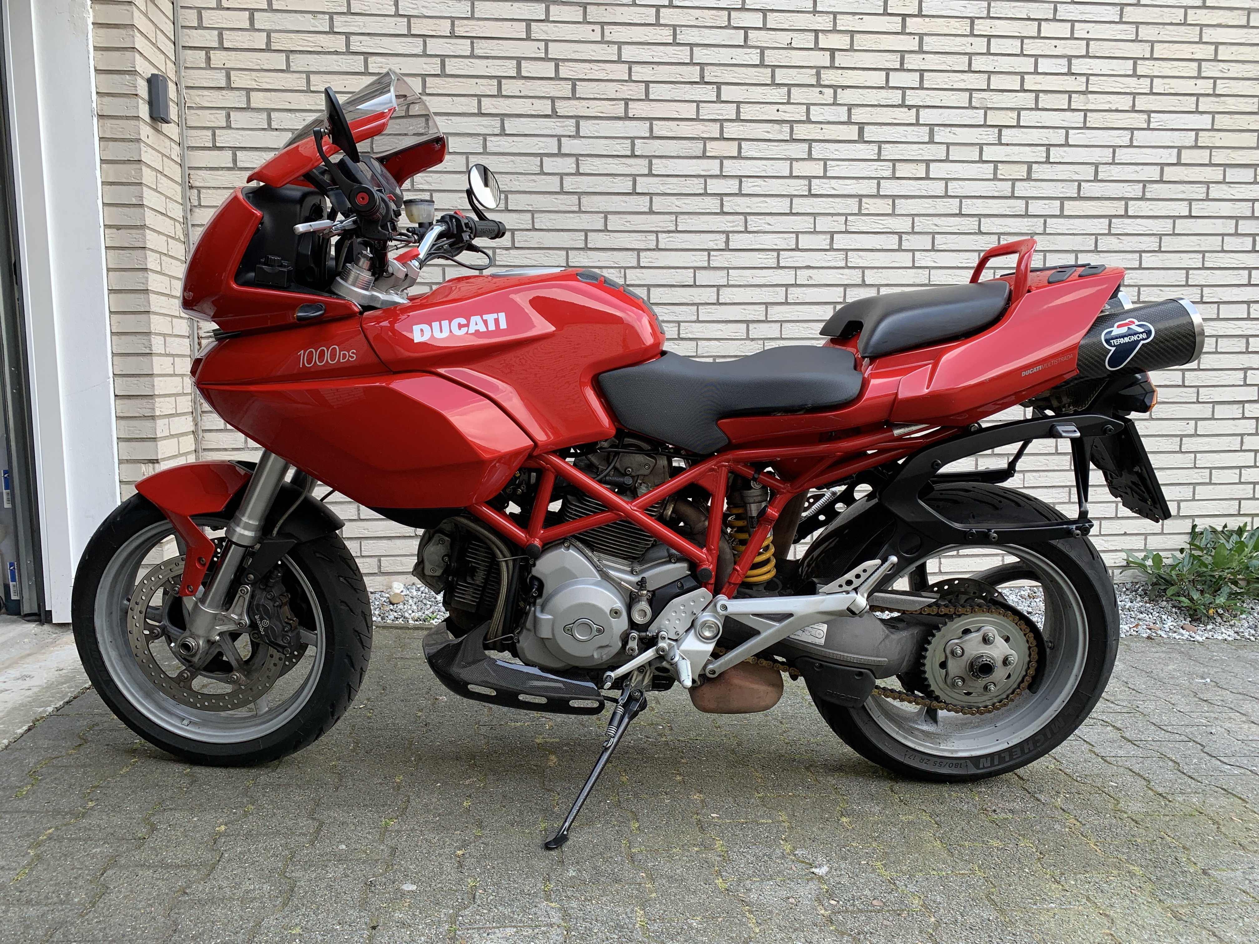

Ich bin jetzt die ersten kleinen Touren mit der Multistrada gefahren und bin schwer begeistert.
Leider bin ich momentan beruflich viel auf Montage und hab deswegen kaum Zeit zum Schrauben, habe aber erst einmal die alten Spiegel getauscht und gegen LSL Lenkerendenspiegel mit ABE getauscht.

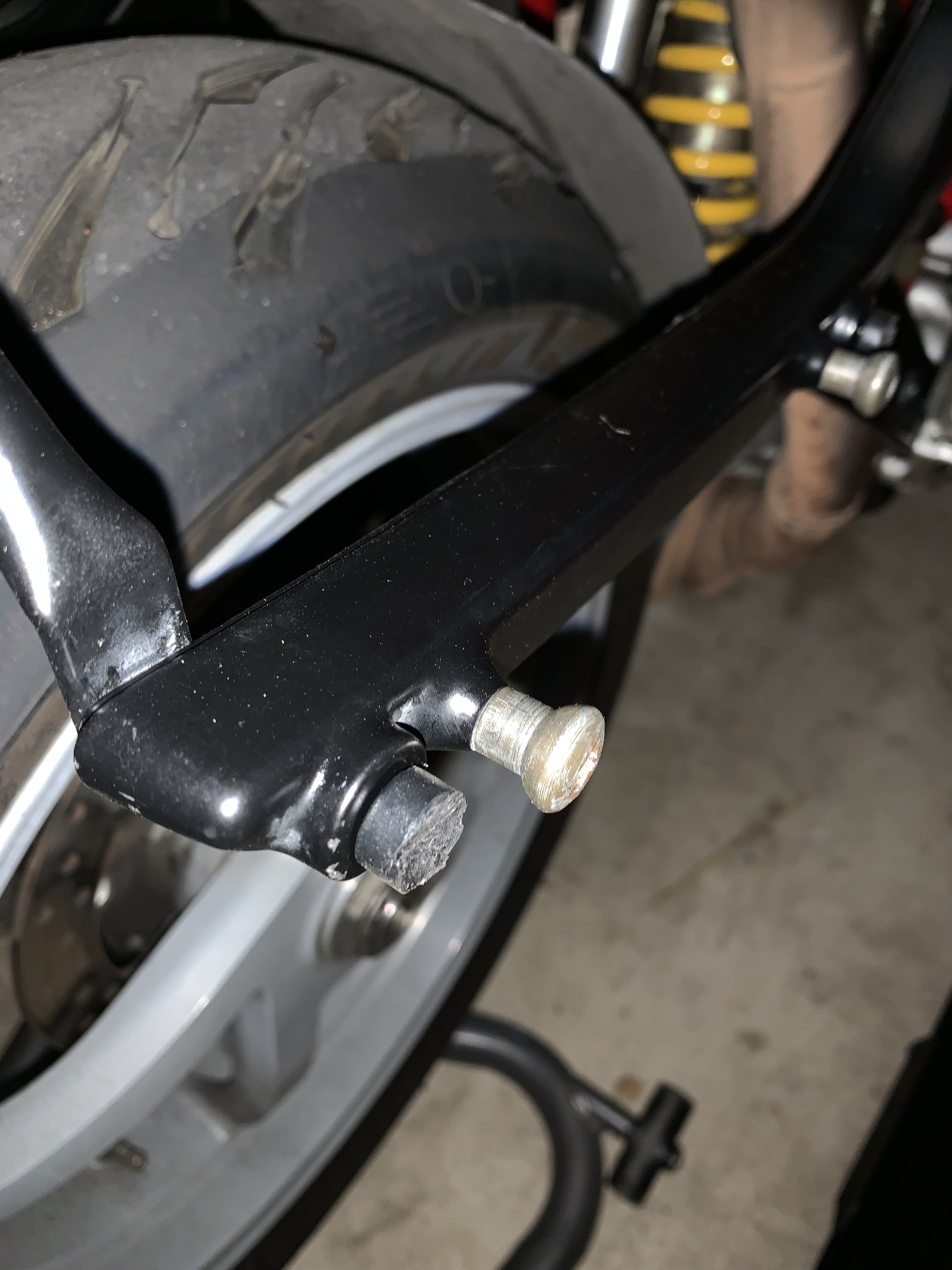

1. Koffer ist dran, muss nur noch der Deckel zum Lackierer.

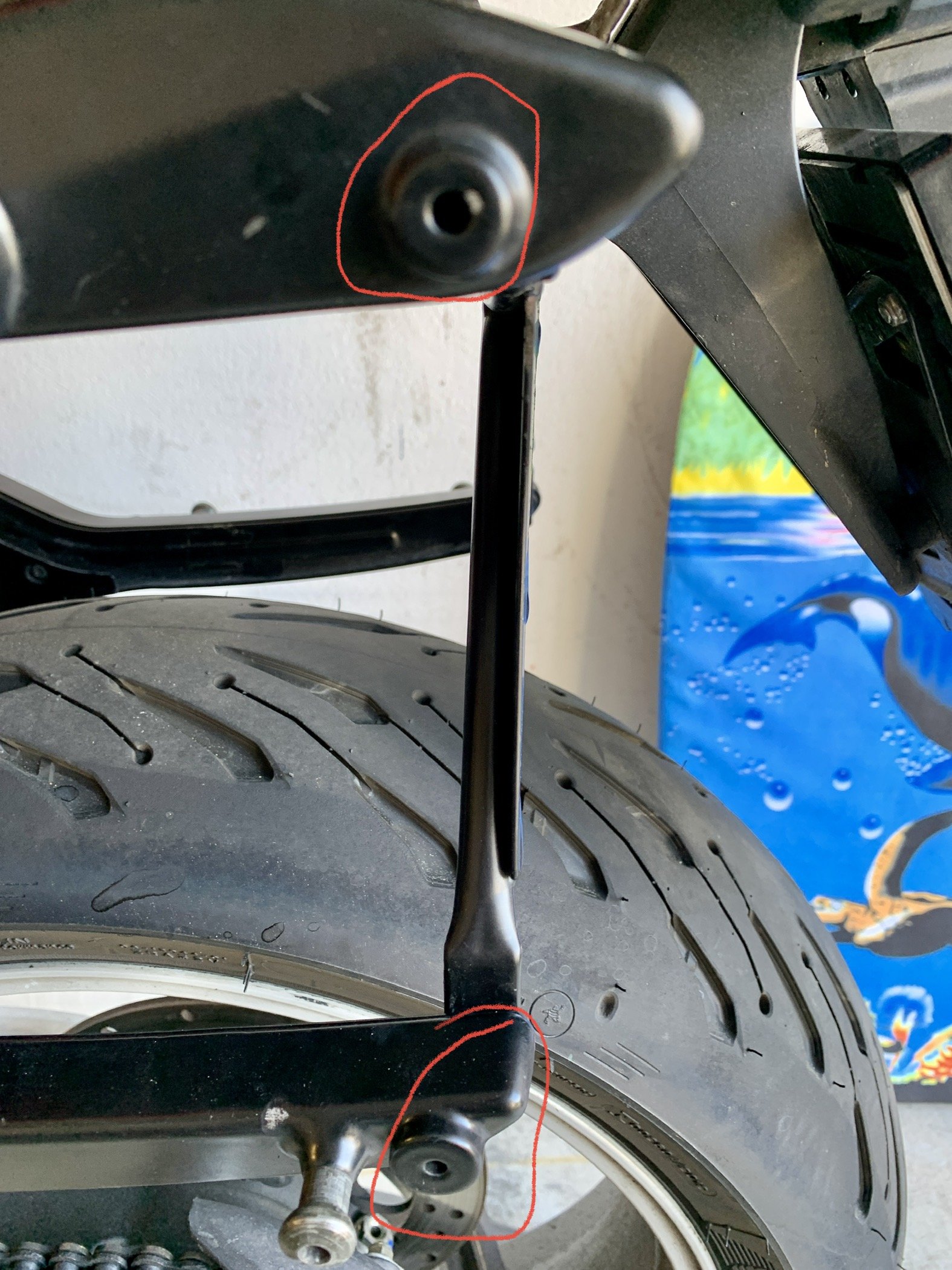

Hmm, die Koffer sind schon riesig im Vergleich zu den Koffern der DVT. Der Underseat Auspuff ist dafür einfach viel besser geeignet. Irgendwann kommt sicherlich wieder eine 'alte' MTS ins Haus. ;)
EDIT: Ja, da fehlen noch Gummi Puffer, die bringen unten etwas Spannung rein, wackeln sollten die Koffer natürlich nicht. ;)

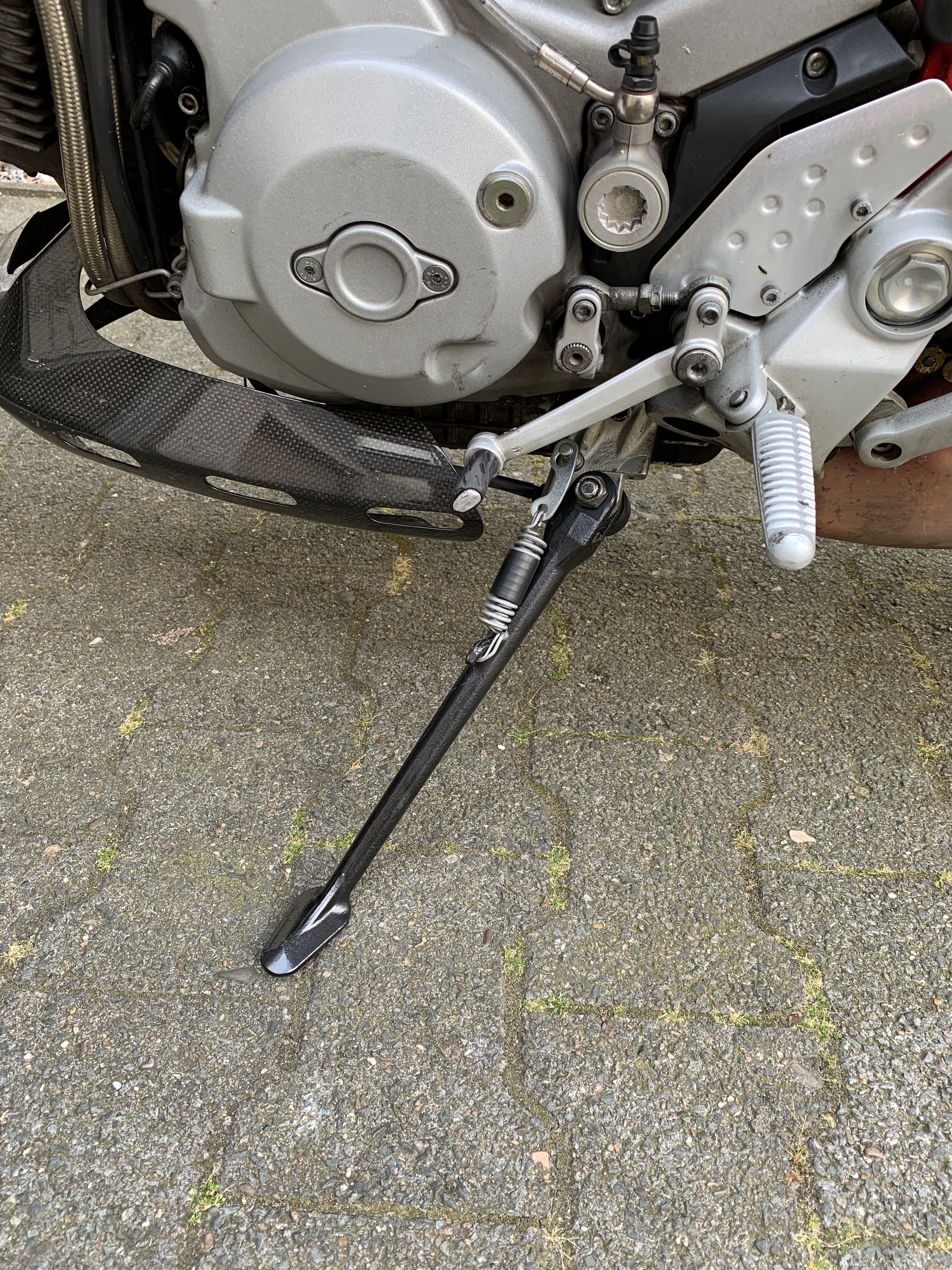

Heute bin ich dazu gekommen den neuen Seitenständer zu montieren, steht schon viel besser und stabiler so.
Ab 2004 wurde der Ständer geändert, meine Dicke ist aus 2003. Es muss der Seitenständer und die Halteplatte getauscht werden.
