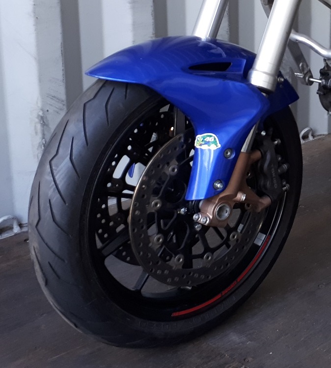

Ich verwende eine SC57 Gabel mit Monster 1100 evo Felge und Brembo Oro Bremsscheiben mit 320 mm und 15 mm off set.
Die SC57 Gabel hat 43 mm Standrohre , Maße der Sattelbefestigung , 108mm , Bremssattel Offset 22,5 mm
Durchsteckweite oben 50 , unten 54 mm
Serienmäßig für 310 mm Scheiben ausgelegt , aber 5 mm bekommt man noch abgefräst für 300 mm Scheiben.
Wer mehr Daten braucht , muss ich im Werkstattbuch nach sehen.
Mich würde es auch interessieren ob man z.B. die 848 Gabelfüße verwenden kann.
Gruß Erdwin

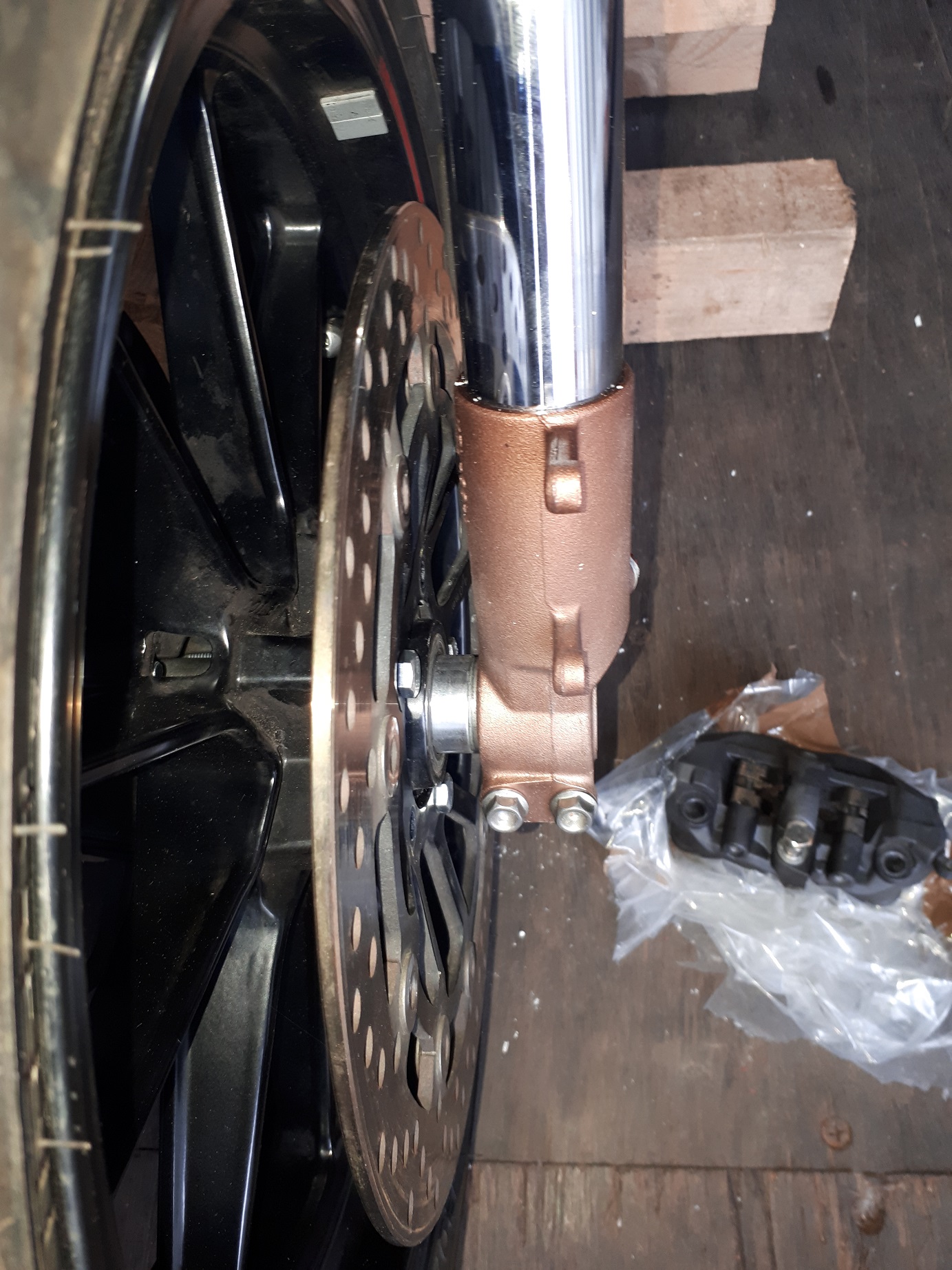

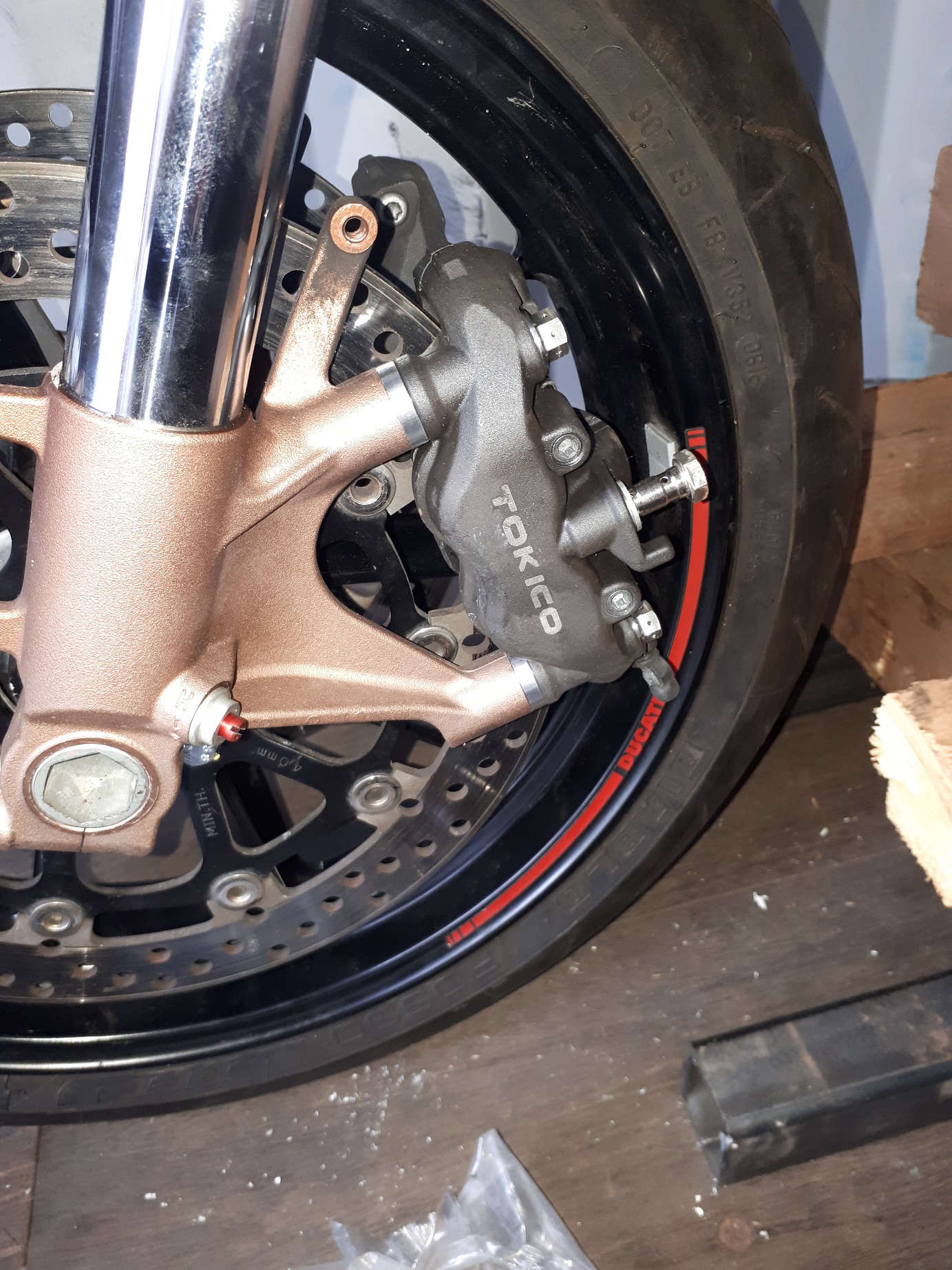

Hallo Andreas , als ich das Monster Rad einbaute ,hatte ich falsche Infos zur Nabenbreite. Mir sagte man das die Nabe der Hondafelge 110 mm wäre.
Die Monsterfelge hat eine Nabenbreite von 105 mm. Also war meine Berechnung 110 + 2 mal 12,5 = 135 mm für die HondaFelge .
Ducati Felge 105 mm + 2 mal 15 = 135 mm.Allerdings passte es so letztendlich nicht, es fehlten pro Seite gemessene 3 mm.
Was auch angesichts der 117mm Nabenbreite verständlich ist.Aber es gibt für jedes Problem eine Lösung.
Bei Marchesini gibt es Disk spacers , aber sündhaft teuer , eine Alternative war diese Adresse aus England.
Disk spacer
3 mm Spacer unter jede Bremsscheibe und das Maß passte.
Dann habe ich noch 2 Distanzenhülsen gedreht.Die Maße muss ich nachschauen.Die Hondaachse wird verwendet.
