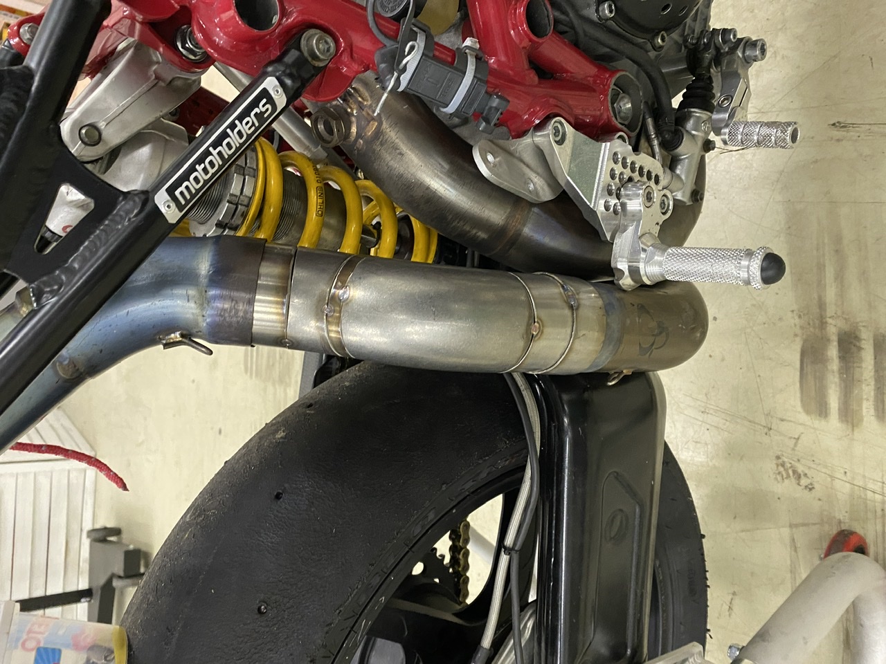

So, das Auspuff-Problem hab ich mal
geloest:
Unten Akrapovic Krümmer, oben Remus Endtopf, gebraucht bekommen, auch leicht verdellt und beides 60mm Titan.
Dazwischen Edelstahl Adapter, gestern Abend noch gebastelt. In einer Woche bin ich ja theoretisch schon in Rijeka damit.
Jetzt werden wir dann in Ruhe Titan Schweißen üben und dann meinen kaputten Akrapovic Endtopf reparieren

Danke aber jetzt ist es eh mal gelöst, Titan UND 60mm waren ja der Wunsch. Und der Remus war die wenigste Anpassungsarbeit.
Naechster Schritt ist eben Titan schweißen lernen und dann den Akrapovic reparieren

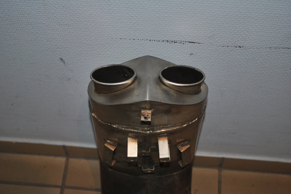

Soo..
ich hab da mal bei mir rumgekramt.. udn sowas noch gefunden.
Gewicht 4,6kg
Hersteller Unbekannt.
Das Ding verstaubte schon ne Weile in der Ecke.
Keine Nummer, kein Nix.
einlässe 47mm / 54mm...
