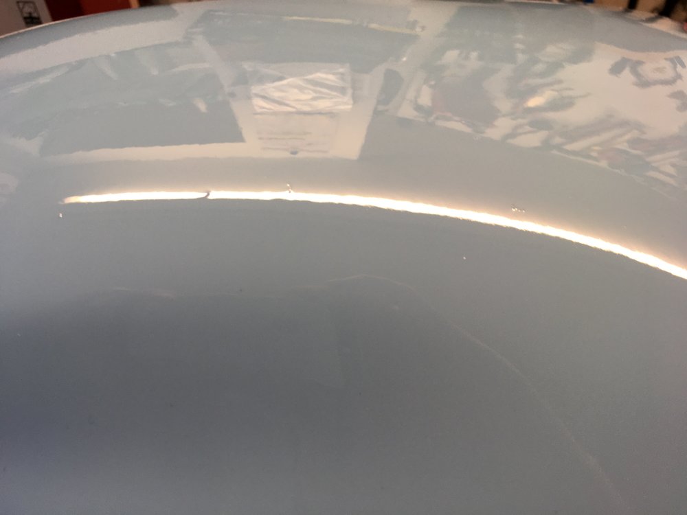

Klarlack ist ein HS-Lack normal. Hier hätte ich vorher nochmal mit Druckluft den Staub entfernen sollen. Hatte aber Sorge, dass ich damit zuviel Staub aufwirble. Vermutlich wäre ein Antistatiktuchdas Mittel der Wahl gewesen - aber alles hat man halt auch nicht. Ich bin mit dem Ergebnis zufrieden, dafür das meine "Vorkenntnisse" von der Airbrush aus dem Modellbau in den 90ern kommen...

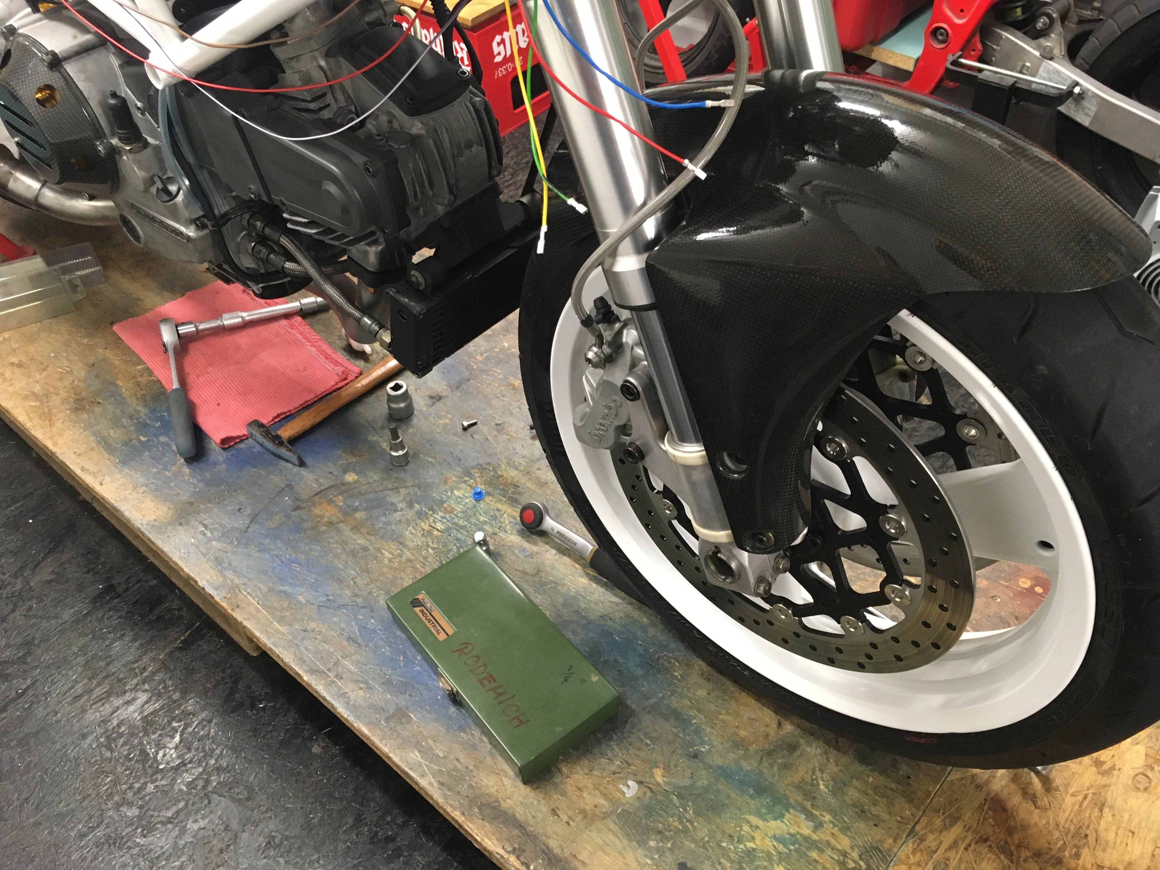

Hatte mir dann doch die Gabel aus der ST geholt, weil plug und play (dachte ich...).
Alles schön vermessen, also Distanz der Lagersitze usw. Danach neue Lager bestellt und die ungefahrenen Lager der 20er-Achse wieder raus 🙄 und die neuen für die 25er-Achse rein. Distanzen für die ST (86mm) auf das Maß meiner Felge(n) auf 78mm abdrehen lassen.
Achse und Tachoschnecke aus der ST dazugeholt und schon gefreut, das alles zusammenzustecken inkl. der P4 34/34. Gesagt, getan, gefrustet: das Rad läuft nicht mittig, wenn die Achse rechts ganz drin ist und es hat 3mm Spiel auf der Achse (sonst würde die Gabel unten zusammengeklemmt). Nochmal raus, gemessen, gerätselt und auf den Baukasten geflucht. Am Ende hab ich mir einen 3mm-Passring machen lassen (Danke @Rainer). Jetzt passt alles. Mich würde trotzdem interessieren, an was es liegt. Armin hat mir die ST-Brücken gemessen. Mit Meterstab ermittelt, ist es das gleiche Maß. Die Bremsen sitzen auch nicht exakt mittig auf den Bremsscheiben, aber das liegt im Bereich um 1mm, was wohl Toleranz ist. Wollte es erst distanzieren, hab es jetzt aber gelassen. Gestern noch die Bremse befüllt. Bei @Duc-Schmidti`s-Sleipnir-Thread enteckt, dass die Stahlbus-Entlüftungsventile auch an der Bremspumpe verwendet werden können. Damit geht das Entlüften sehr gut. Die Stahlbus waren eigentlich für die Bremssättel gedacht. Aber die 34/34 haben ein anderes Gewinde.
Dass der (gebrauchte) Tachoantrieb defekt ist: geschenkt. Hab die Buchse rausgeholt und ein Neuteil bestellt. Tacho wird eh überbewertet.  Bin die letzte Italientour komplett ohne Tacho gefahren... 🤪

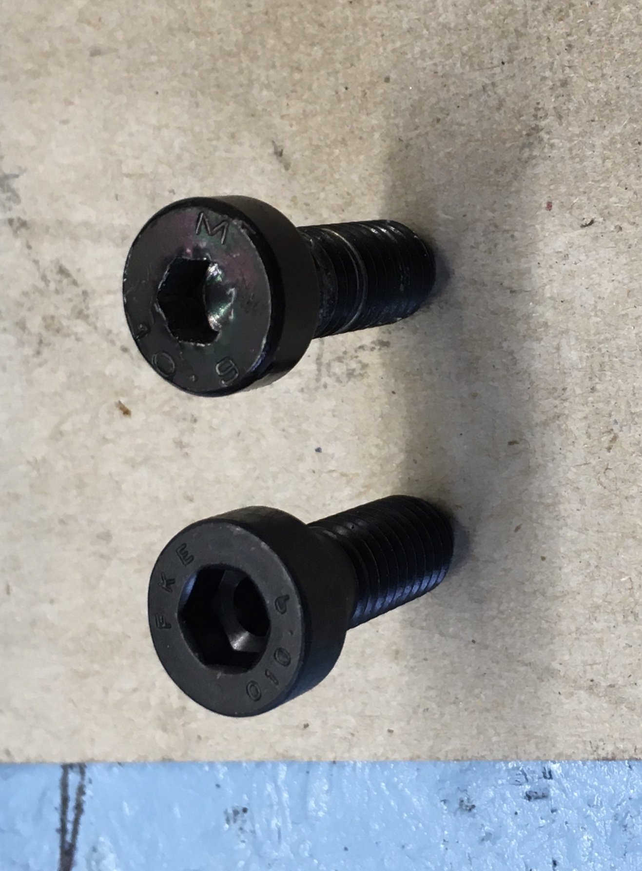

Bremsscheibenschrauben hab ich mir andere besorgt. Die originalen haben Schlüsselweite 4, die neuen 5. Damit verformen die sich nicht jedesmal.

Edit: die 34/34-Bremssättel haben natürlich auch noch ein anderes Gewinde als die 30/34... M10*1,5. Glücklicherweise hatte ich exakt 4 solche Schrauben in der Kiste.

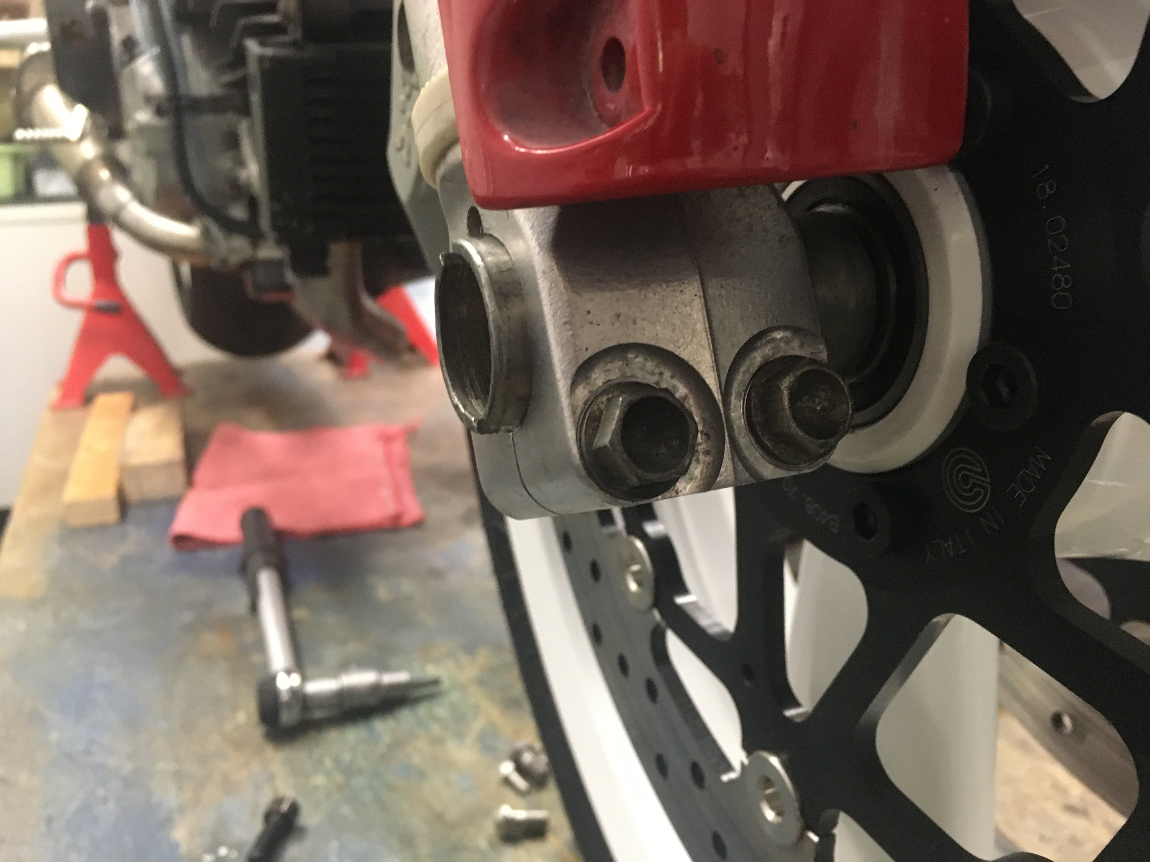

Auf den Bildern sieht man aber, daß die Achse rechts (in Fahrtrichtung) zu weit heraus steht, links dagegen nicht so weit, wie in Serie.
Kann das Problem vielleicht einfach die Achse sein? Von welchem Modell ist sie?
Edited by Duc-Schmidti

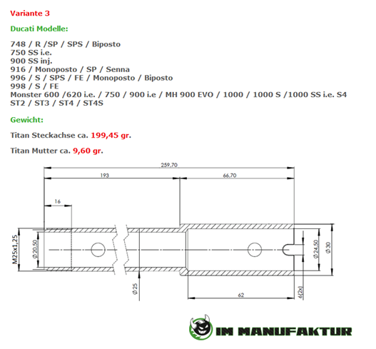

Gekauft habe ich die als ST2 Achse. Und gemäß der Zeichnung unten stimmen die Maße (hoffe ich darf das hier zeigen 😬)
Edit:
Vielleicht noch als Info für alle: Auf der gebrauchten Achse konnte ich anhand der Laufspuren ein Lageraußenmaß von 110mm erkennen. Mit der 78mm-Distanz meines Rades und zwei 16mm-breiten Lagern komme ich genau auf die 110mm. Die Tachoschnecke der goßen Achse hat 30mm Breite (zumindest die, die ich gekauft habe; vllt. gibt es da auch Unterschiede), die der 20mm-Achse hat 35mm. Das Innenmaß der Gabel habe ich zwar gemessen, aber grad nicht zur Hand. Nicht dass am Ende die Gabel krumm ist. Kam von einem Teilehändler, als unfallfrei deklariert.
Edited by Remsflo
Ok, war mir auch ziemlich sicher, daß die Achsen der genannten Modelle identisch sind.
Sitzen die Lager vielleicht nicht symmetrisch in den Felgen (ab Werk)?
Also Abstand Lager - Außenrand Nabe rechts/links unterschiedlich?
Z.B. um auf der einen Seite mehr Platz für die Tachoschnecke zu lassen?
Das wäre dann ggfs. mit der originalen 20er Achse am Bund berücksichtigt, bei der 25er Achse nicht.

So ist es auch: die Lager sitzen nicht mittig im Rad. Ob das jetzt wegen der Schnecke ist kann ich nicht sagen. Denke, man könnte die bauen wie man will. Deshalb habe ich beim ausmitteln auf Bremsscheibenaufnahme gemessen.
Die originalen Lager (für die 25er-Achse!) haben nur 12mm Breite. Da die Distanz der ST größer ist, als ich für meine Felgen benötige habe ich die breiteren ager verwendet, damit ich aufs gleiche Außenmaß komme. Jetzt kann es natürlich sein, dass die Lager der ST-Räder anders sitzen als in den alten Monster/SS-Felgen.
