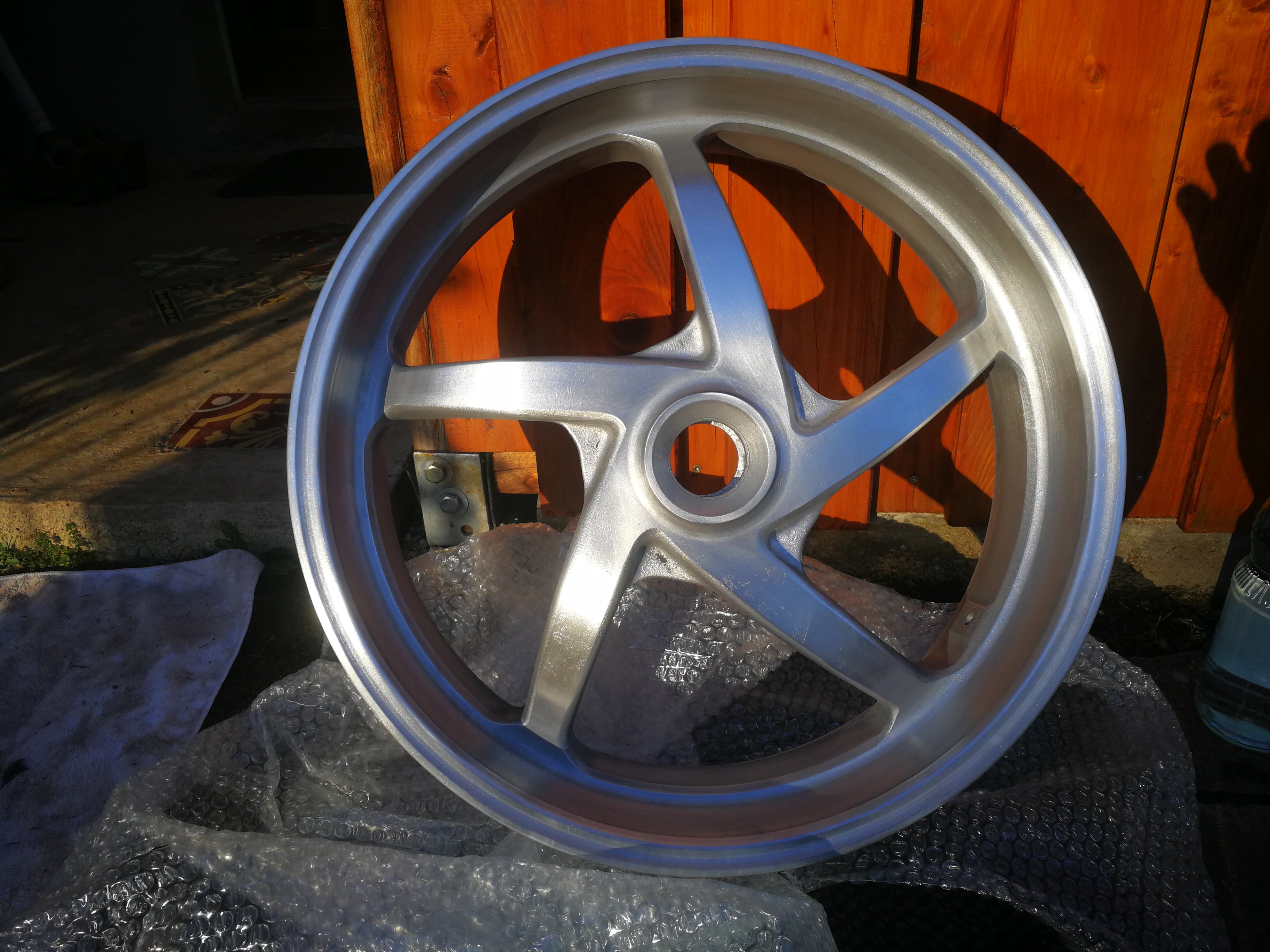

Die Felgen wurden diese Woche entlackt.

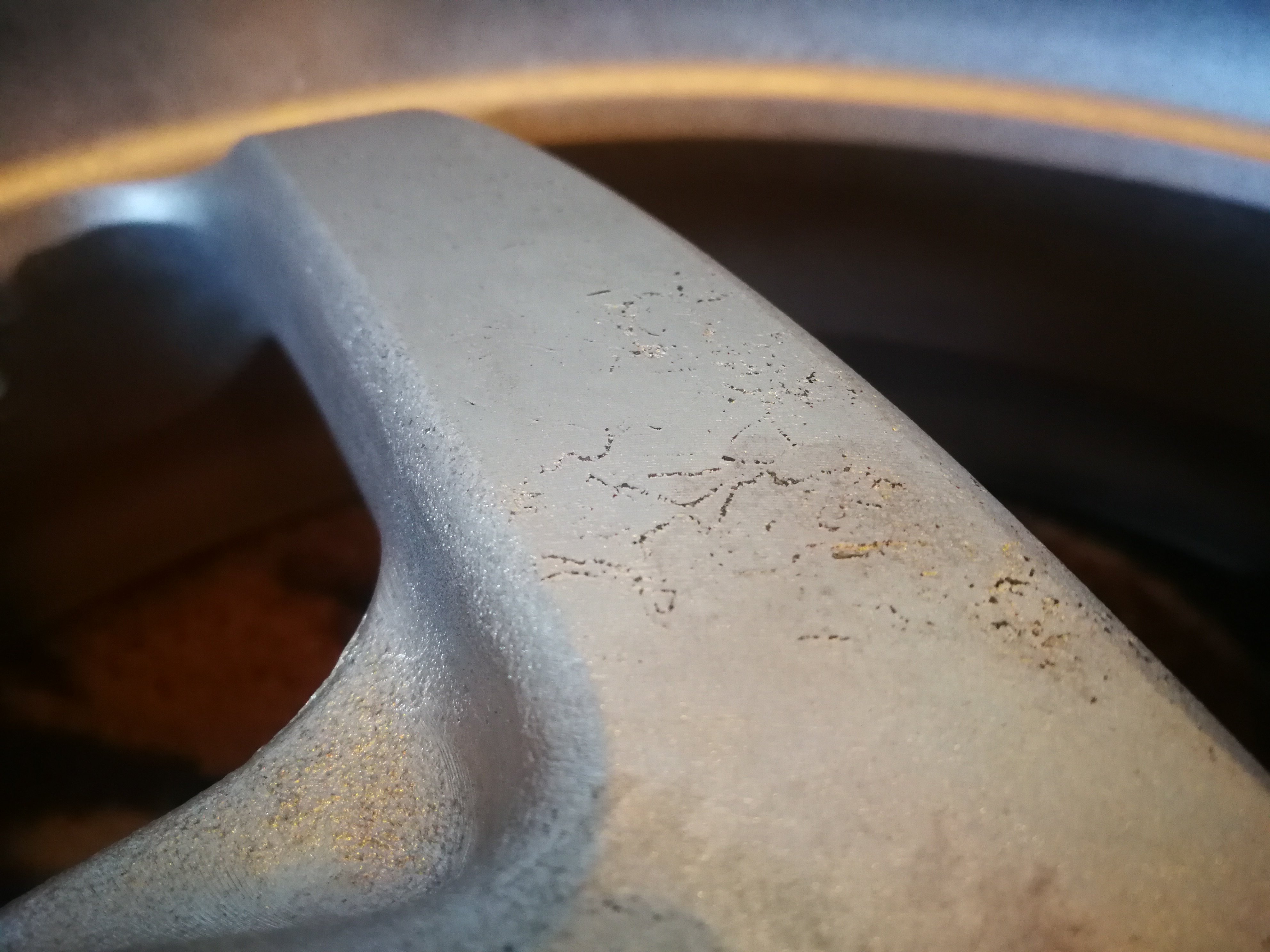

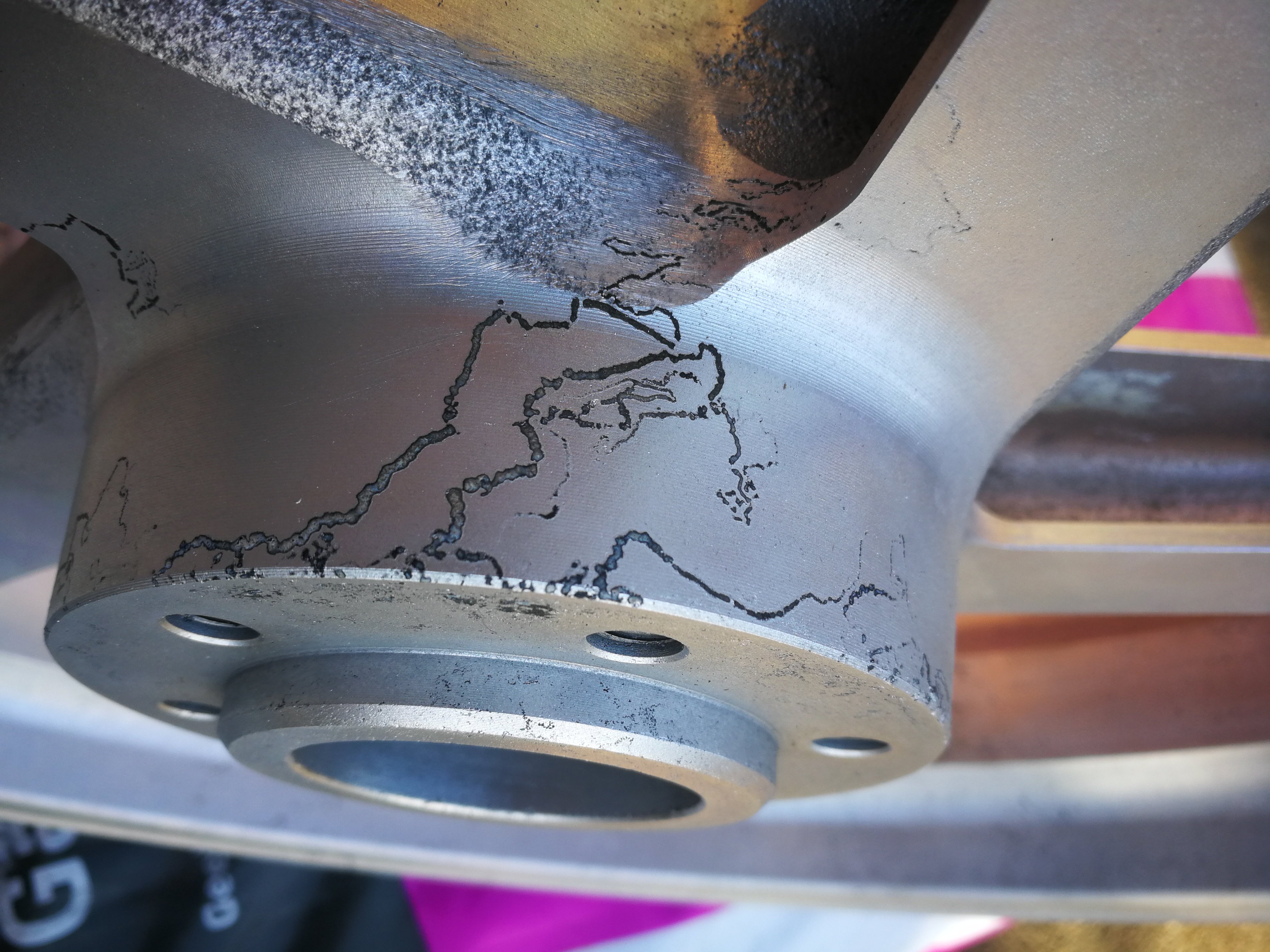

Leider ist die Orangenhaut welche man im Lack gesehen hat, wie vermutet Korrosion der Felgen.
Anbei ein paar Bilder:
So konnte ich sie natürlich nicht beim Galvaniker abgeben.
Gestern habe ich sie dann ein wenig mit Scotch Vlies und Schleifschwamm bearbeitet.
Bin mit dem Ergebnis recht zufrieden.
Idee war vielleicht noch Glasperl-Strahlen? Aber ob es dann besser wird, wage ich zu bezweifeln.
Vielleicht gleichmäßger.
Auf der anderen Seite, meine Güte, dass Motorrad ist 25 Jahre alt.
Fahre sie ja auf der Rennstrecke und nicht zur Eisdiele oder zum Showtreffen.
Schaut man sich die ganzen Werksrenner von damals an, sehen der Felgen, Gabelbrücken, etc oft weit schlimmer aus.
Patina nennt man so etwas doch in Oldtimer/Youngtimer Kreisen?!😎
Ich werde sie die Tage zum Chromatieren abgeben.
Mal sehen was dabei raus kommt.
Am liebsten würde ich sie nur chromatiert lassen.
Dann sieht man auch immer gleich wie der Zustand ist und ob sich die Korrossion nochmal ausbreitet.....
Grüße Kim

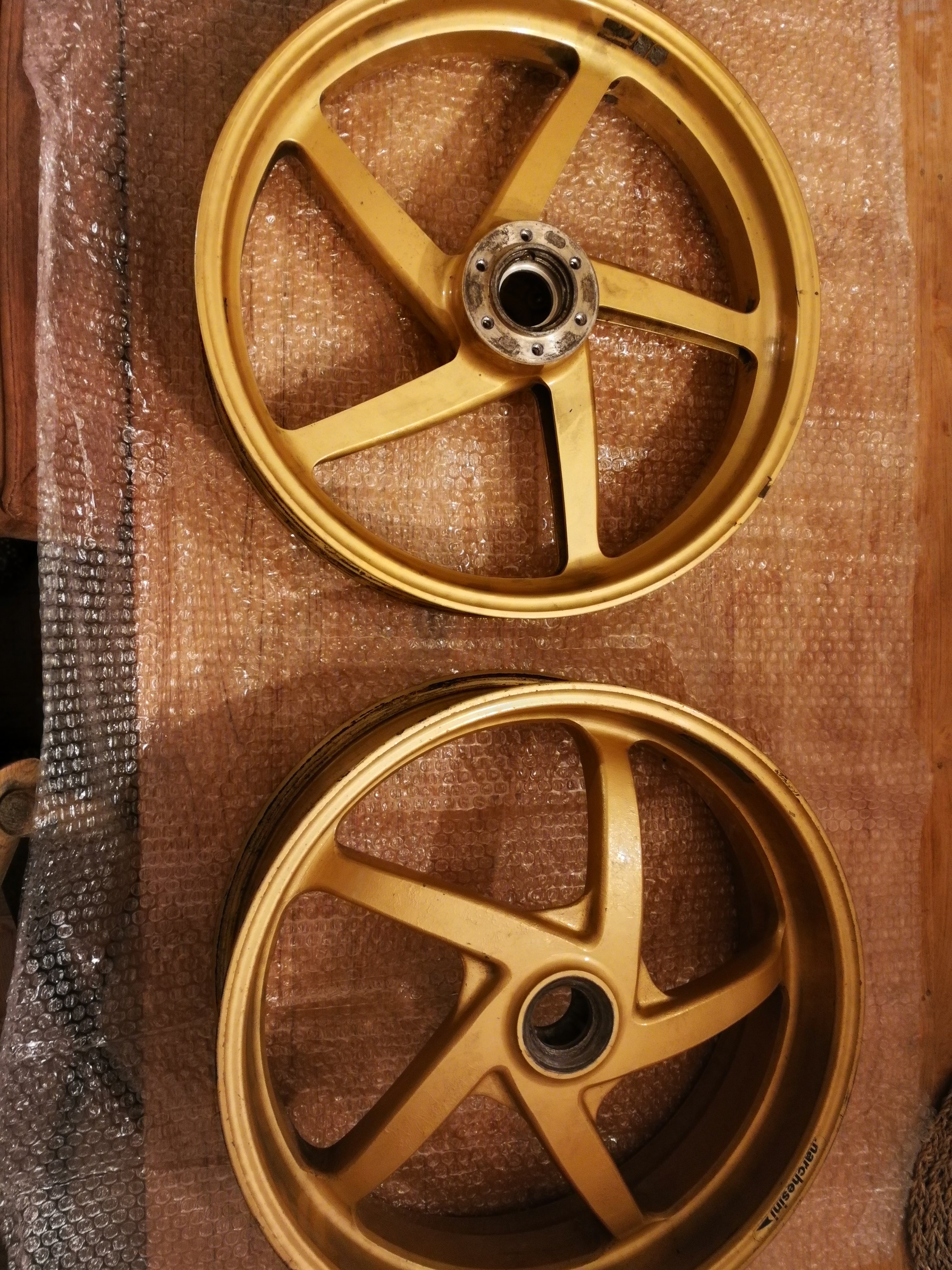

Mit Lack
Entlackt und geschliffen
Vorher nach dem Entlacken
Nach dem Schleifen

Hast Du keine Möglichkeit zum Röntgen? Die Korrosion kann, muss aber nicht nur oberflächlich sein. Ohne zu wissen wie tief die Spuren ins Material gehen, ist da schon ein Gefahrenpotential, sehe es wie roupec.
vor 11 Stunden schrieb bergbewohner01:
Ich hatte dies in Erwägung gezogen, jedoch nicht wirklich eine Möglichkeit gefunden.
Auch Felgen Aufbereiter wussten keine Adressen, außer irgend ein Institut in München.
Wohl keine praktikable Lösung.
Ich hab viel gelesen über das Thema.
Grundsätzlich gibt es gefühlt zwei Lager:
1. Magnesium Felgen sind der Teufel. Am besten alle 2 Jahre wegwerfen und Neu kaufen. 😭
2. Zieh die Scheiß auf und Ride it like you stole it. 😎
Ich befinde mich irgendwo dazwischen und bin eher optimistisch.... 😇
Ich lasse die Felgen auch nicht mehr lackieren, damit ich ständig Veränderungen wahrnehmen kann (natürlich kann ich nicht in das Gefüge rein schauen)
Kim
