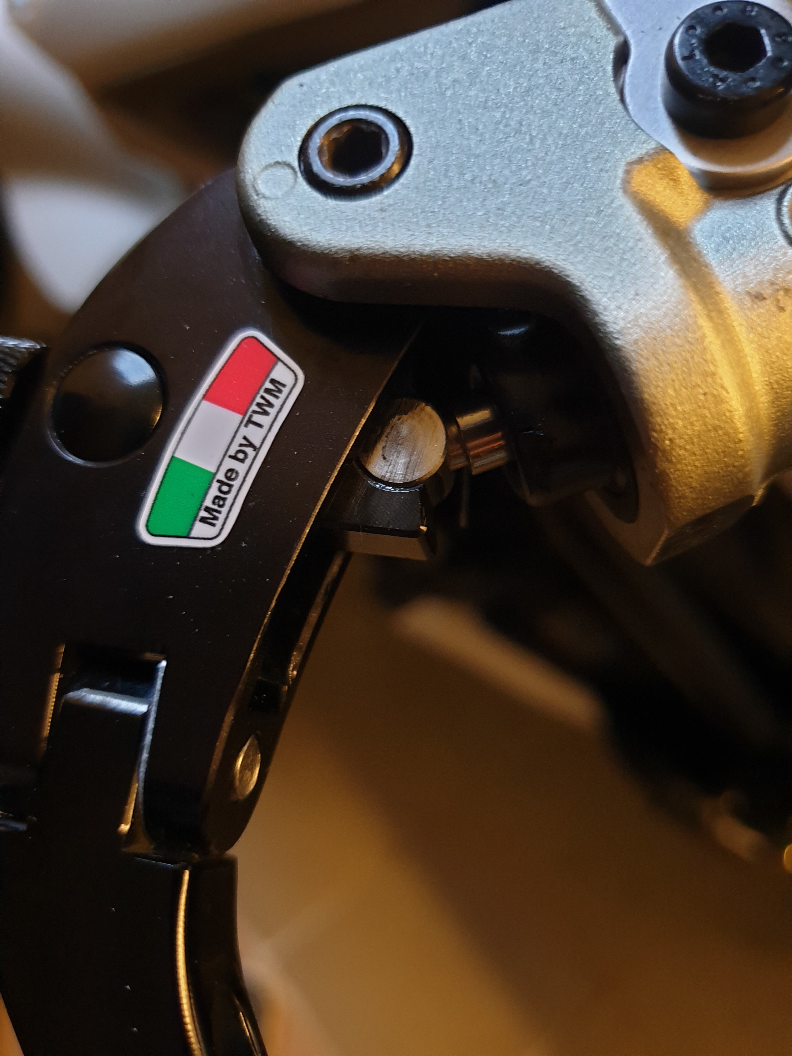

Das ganze Verhalten (Druck auf der Leitung, 30km gut und dann Rutschen...) sieht für mich so aus, als ob der Kupplungshebel den Kolben in der Pumpe nicht so weit zurücklaufen lässt, dass die Bohrung zum Vorratsbehälter freigegeben wird. Das passiert oft beim Einbau anderer Kupplungshebel...
Im kalten Zustand funktioniert dann alles normal. Durch die Aufheizung im Betrieb dehnt sich die Bremsflüssigkeit aus und beginnt langsam, den Nehmerzylinder herauszudrücken, also "selbständig" die Kupplung zu betätigen...
Bei korrekter Einstellung des Kupplungshebels gibt der Pumpenkolben in unbetätigter Position die Bohrung zum Vorratsbehälter frei und in der Leitung kann sich kein Druck aufbauen, da sich die Flüssigkeit in den Behälter ausdehnen kann...

Es sind andere Hebel verbaut, aber auch schon bei dem kauf. Im kalten rutscht die Kupplung auch. Das es ging, war nur nach dem Auseinanderbauen der Kupplung. Das Lager der Druckplatte dreht sich übrigens auch. Dachte mir auch, das es ja mit der Pumpe zu tun haben muss. Habe jetzt mal nachgeschaut, sieht aber aus als würde der Kolben komplett ausfahren. Hab jetzt mal etwas geschmiert und will mal sehen ob es was gebracht hat.
Das hat leider gar nichts gebracht. Die letzten km ging dann fast gar nichts mehr. Ab 3000u/min ist die Kupplung nur noch gerutscht und mehr als 82km/h waren nicht drinne. Am Hebel selbst kann es nicht liegen. Wenn er komplett ausgerückt ist, schlägt der Hebel hinten an den Anschlag. Die Pumpe selber wird man wohl nicht sonderlich gut auseinanderbauen können nehme ich mal an

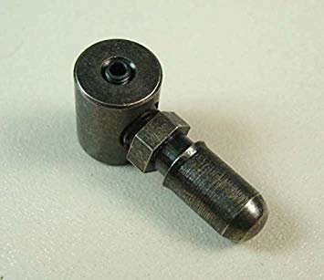

...es geht nicht drum, dass der Hebel an den Anschlag geht - es geht darum, dass der Kolben komplett zurücklaufen kann d.h. zwischen "Hebel am Anschlag" und "Hebel beginnt Kolben zu drücken" muss Spiel sein. Dies ist auf die eine oder andere Weise einstellbar (z.B. durch herein- oder herausdrehen wie am abgebildeten Druckstift einer Brembo Radialpumpe). Durch die Gummimanschette um den Druckstift lässt sich das Spiel leider nur schwer erspüren...
Die Pumpe lässt sich sehr einfach auseinanderbauen - unter der Gummimanschette ist ein Seegerring, wenn Du den herausnimmst, kannst Du das Innenleben einfach herausziehen. Wird aber in Deinem Fall nicht zielführend sein...
