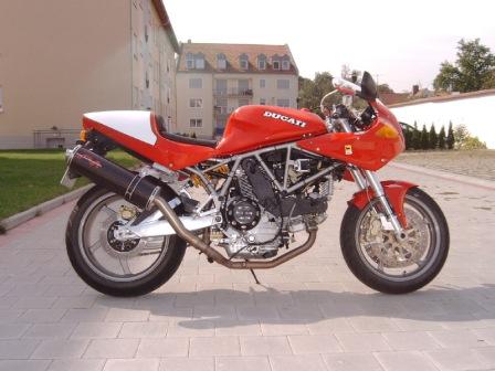

Kuck dir mal Jogos Projekt an, der hat eine 900SS in den 888er look gebracht. Sehr fein.
http://www.ducati1.de/showthread.php?13165-Jogo´s-Alte-Liebe-rostet-nicht-(900-SS-wieder-aufgehübscht)

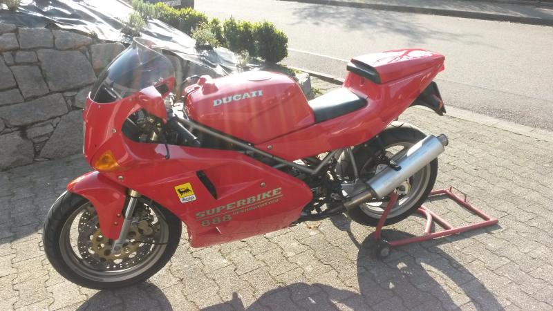

schau mir am 10.04.16 eine 888 an. Umbau habe ich aufgegeben. Budget aufgestockt und jetzt sehen wir mal. Umbau schien für mich am Anfang die einfachere Lösung, aber nach euren Infos und einigen Gesprächen mit Werkstätten suche jetzt was origianales.
Sollte ich fündig werden bzw. wird es die am Sonntag, stelle ich mal ein Bild rein. Habe mir auch eine kleine vergiss nicht zu Fragen und nachzusehen Matrix gebaut.;)
Danke und Gruß
Manfred
habe mir die 888er geholt, bzw. gekauft. Geholt wird sie am Samstag. Soweit so gut. Denke ich beende das Thema hier, da es ja mit meinem Eingangsplan nichts mehr zu tun hat. Die Maschine hat einige unschöne Verkleidungs u.- Lackschäden. Aber gelaufen ist sie sehr gut. Motor läuft ruhig und stotter frei. Nimmt spontan und willig Gas an und dreht sauber hoch. Alleine der Klang, ich wäre fast gestorben (der Traum meiner Jugend). Konnte natürlich nicht zu viel Gefühl zeigen, man will ja noch über den Preis reden. Nichts getropft, kein Schlamm an beiden Einfülldeckeln (Öl, Wasser). Hoffe ich bekomme sie so hin, wie ich mir das vorstelle. Montag muss ich noch ein paar Termine ausmachen und dann gehts los. Habe mir das ganze Jahr Zeit genommen. Schnell, schnell wird hier nicht helfen. Soviel habe ich schon begriffen.
Danke und Gruß an alle für die kompetenten Antworten und Ratschläge. Melde mich sobald es losgeht mit den ersten Maßnahmen.
