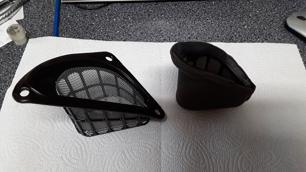

Gestern habe ich den Filter und den O-Ring besorgt, das Relais war leider  Nullbestand. Soll aber diese Woche noch kommen. Den Filter habe ich nach dem Ausbau aufgesägt, ganz schön verschmutzt aber wahrscheinlich nicht die Fehlerursache. Danach habe ich die Pumpeneinheit auseinander gebaut. Der Vorfilter war komplett zu und in dem Raum unter der Pumpe lag ca. 1 Teelöffel voll Schmutz/Rost/keine Ahnung. Ich weiß nicht wo das herkam, der Tank ist von innen eigentlich o.k. Alles schön saubergemacht aber jetzt bekomme ich den verdammten Vorfilter nicht mehr montiert. Irgendwie habe ich den Verdacht da war schonmal jemand dran und der Vorfilter ist nicht original. Jetzt werde ich erstmal das Netz durchsuchen ob es sowas einzeln gibt.

bei unserem Forensponsor war ich gestern. Leider wusste ich da noch nicht, daß das Sieb nicht/schlecht passt oder falsch ist. Außerdem ist es auf der von Dir verlinkten Seite nicht gelistet. Das Relais ist vergossen, also schon etwas "Besonderes". Übrigens wohne ich in einem 1000 Seelen Dorf, da sind die Händler nicht so dicht gesäht. Späßle...
Ich setze gleich mal ein Bild vom Ist-Zustand ein.
