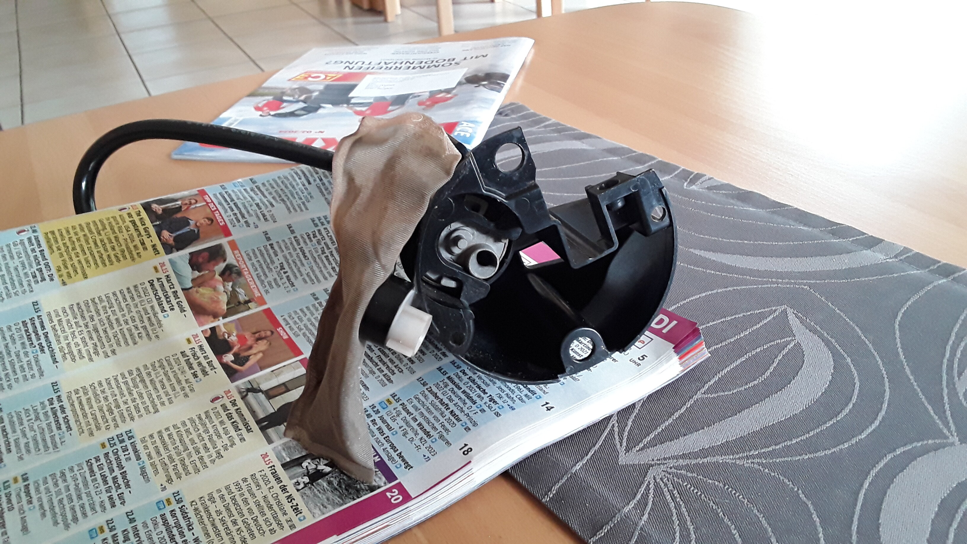

Die Spritpumpeneinheit auf dem Wohnzimmertisch. Wenn das die Chefin sieht kannst du direkt ausziehen 😉

Das Relais ist ja schon bestellt, mein Problem ist das Sieb vor der Pumpe. Ich kann mir nicht vorstellen daß das original so gelöst ist. Mit falten und rollen in den Hohlraum gepresst kann da meiner Meinung nach nicht genügend Kraftstoff durchfließen. Entweder der Filter ist falsch oder die Pumpe oder ich bin zu blöd. Erstmal ne Nacht drüber schlafen, dann fällt mir bestimmt was ein.
Dann versuch ich es morgen nochmal. Wie gesagt, dieser Vorfilter war völlig verschmutzt so daß man garnicht genau sehen konnte wie er darinsaß. Das spricht natürlich dagegen daß da schonmal jemand dran war.
Ich hoffe ich kann morgen Vollzug melden.
Das mit dem Dreck im Sieb ist normal... Sollte man bei dem Alter schon mal kontrollieren. Das mit dem falten/rollen ist bissl Friemelarbeit.

Alles zusammengebaut, Diplom in Origami, aber so richtig glücklich bin ich mit der Sache nicht. Irgendwie denke ich das müsste besser gehen. Der O-Ring hat tatsächlich über 20 Euronen gekostet, war mir aber soweit egal, weil wenn der alte nicht mehr gepasst hätte oder undicht wäre müsste ich wieder extra fahren. Der alte liegt beschriftet in der Tüte.

Moin,
also der Vorfilter ist wirklich original so und wenn man die Pumpe auseinander hat ein ziemliches Gefummel den wieder reinzukriegen.

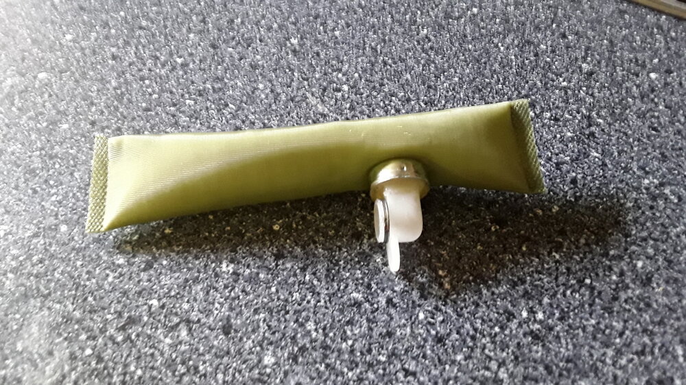

Nachdem ich alles zusammengebaut hatte, hatte ich ja noch Zeit weil das bestellte Relais noch nicht da war. Also alles wieder auseinander gebaut und überlegt wie ich das besser machen könnte. Dann habe ich mir einen anderen Vorfilter bestellt der erst am Freitag angekommen ist aber leider nicht passt. 😡 Dann habe ich aus zwei Filtern einen gebaut, schön mit Uhu Plus Endfest verklebt und war ganz stolz auf mich. Gestern wollte ich alles montieren und es passt nicht. Jetzt bin ich erstmal auf mich selber sauer. Morgen werde ich erstmal bei Stein-Dinse anrufen ob die original Vorfilter haben, wenn nicht nochmal im Internet suchen. Ich setze gleich nochmal ein Bild rein.
Gruß und einen schönen Sonntag, Bernd
