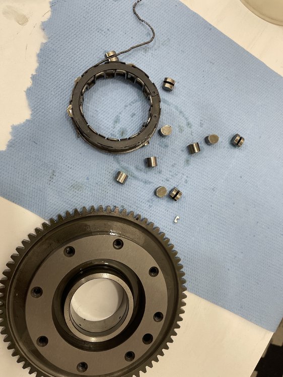

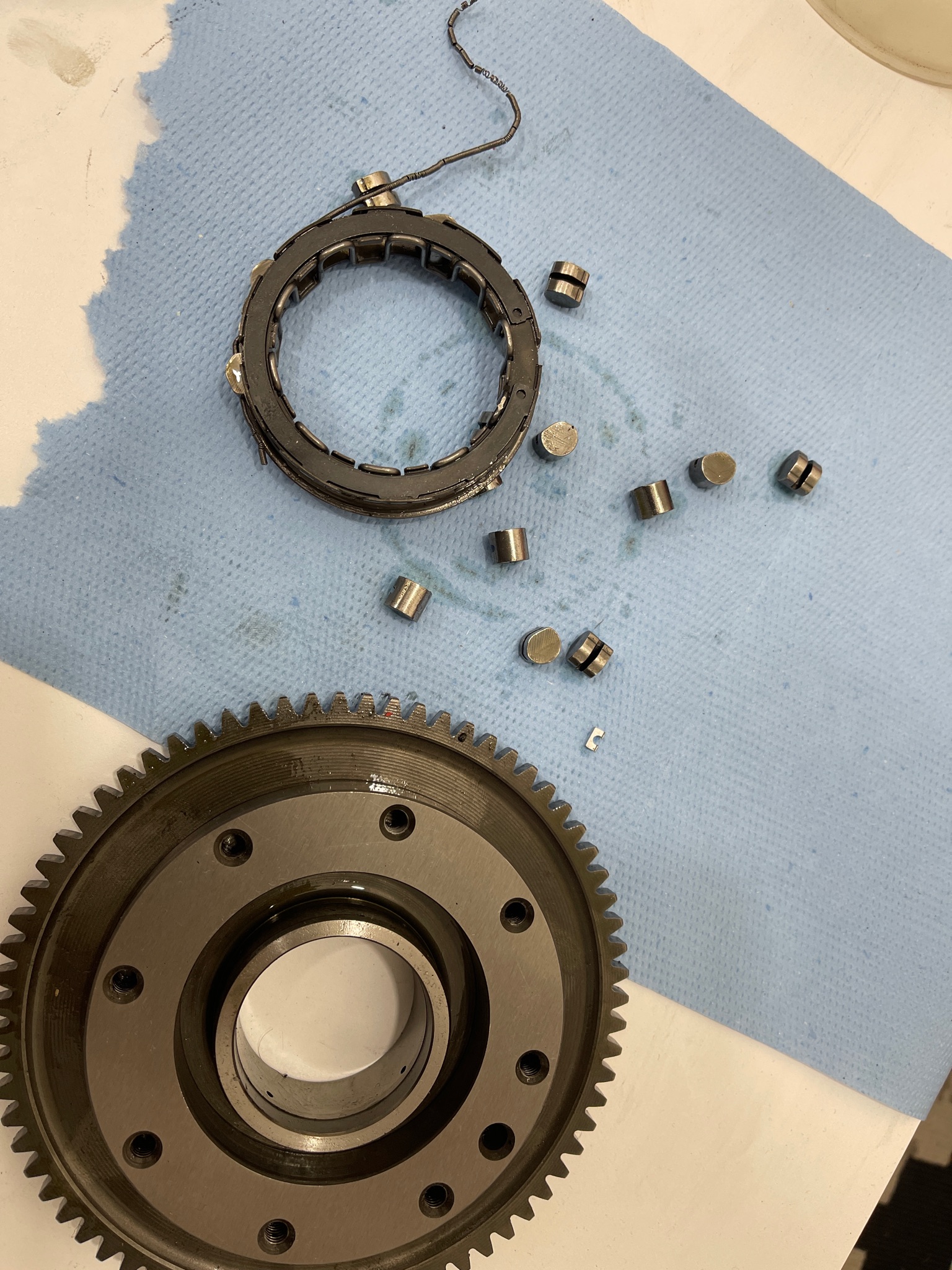

  13. Nein, das war von aussen nicht sichtbar erst beim rausnehmen des Teils aus dem Außenring "bröselte" er auseinander. Bin richtig erschrocken 🙂
  14. Hi all, ich habe gestern den Anlasserfreilauf gewechselt....weil sie auf einmal schlecht ansprang. Das hat anscheinend auch mein ursprüngliches Problem (siehe oben) gelöst. Andreas
  15. Hi, hört sie sich etwas komisch beim Starten an, also so wie wenn der Anlasser durchdreht? Meine 999 hat letzte Woche von heute auf morgen auch komische Startprobleme entwickelt. Besonders übel beim Kaltstart, viel besser wenn sie warm war. Bei mir war es der Anlasserfreilauf den es gehimmelt hat. Heute getauscht .... 🙂
