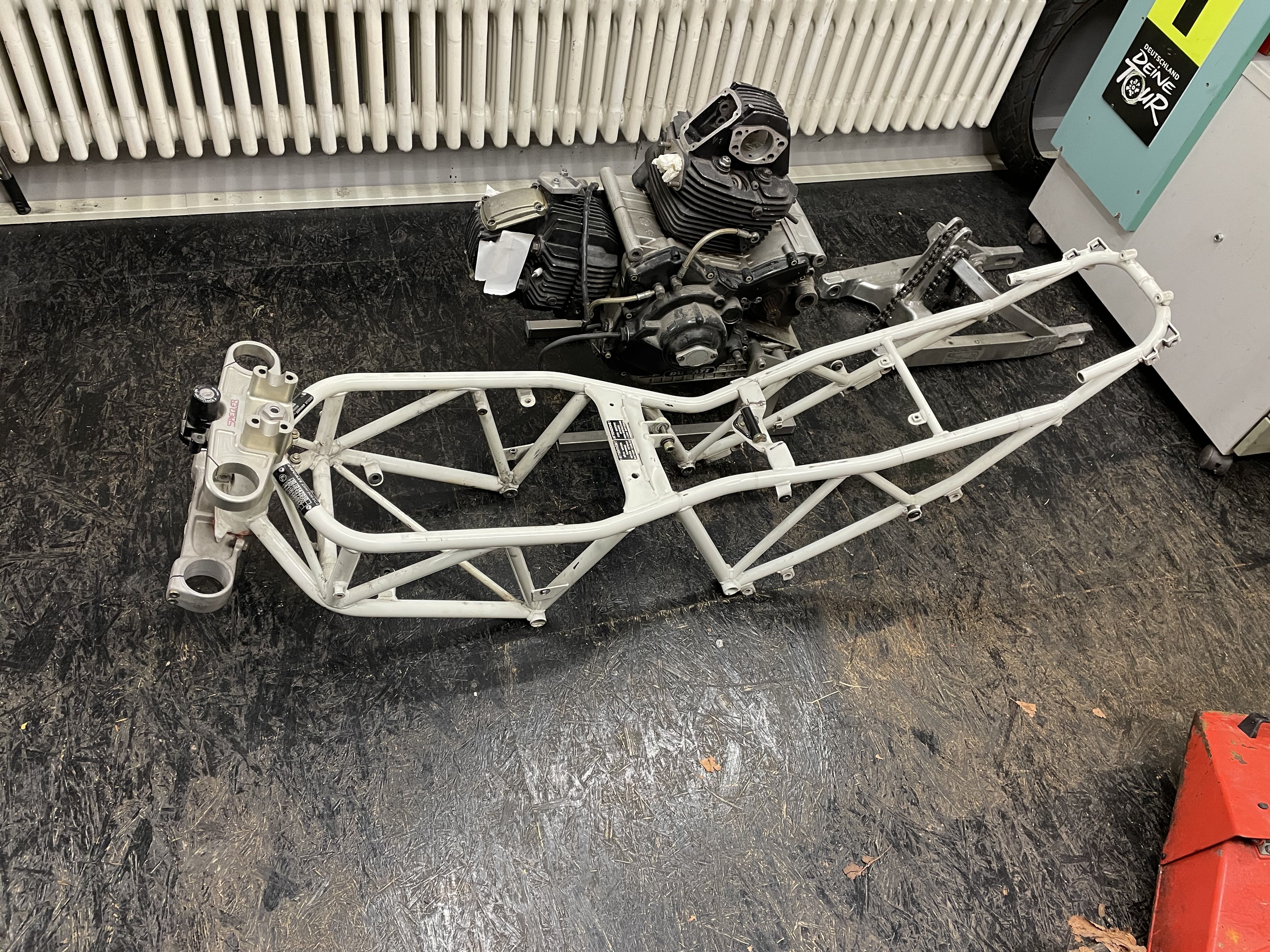

Da du ja ne Monster mit normalen Lenker hast kommen hier wieder Stummel dran?
Würde direkt den Rahmen von dem "Konstruktionsfehler Tankhalterung vorne" befreien und ein vernünftiges Knotenblech einschweißen. Dann hast du definitiv Ruhe bei der Schwachstelle.
Und ja, alte wie auch neuere "verstärkte" SS Rahmen reißen.

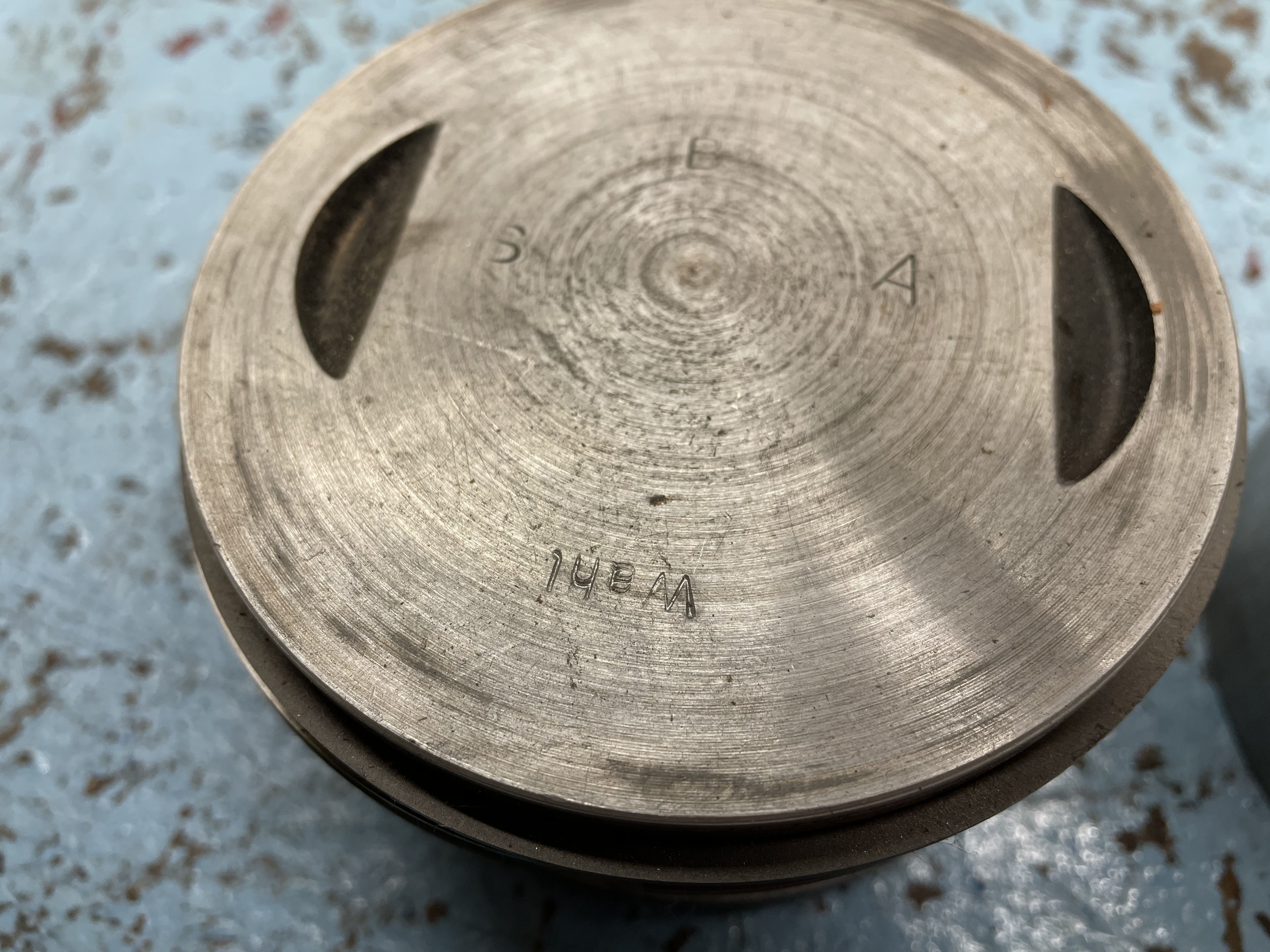

Außerdem noch Kolben von Wahl in Fellbach:

Rahmen und Schwinge sind rissfrei, die Schwinge ist unschön, aber noch brauchbar. Eine Stahlschwinge war auch dabei.
Wer eine Schwinge der SSie hat und sich gegen fairen Tarif trennen würde: bitte melden.

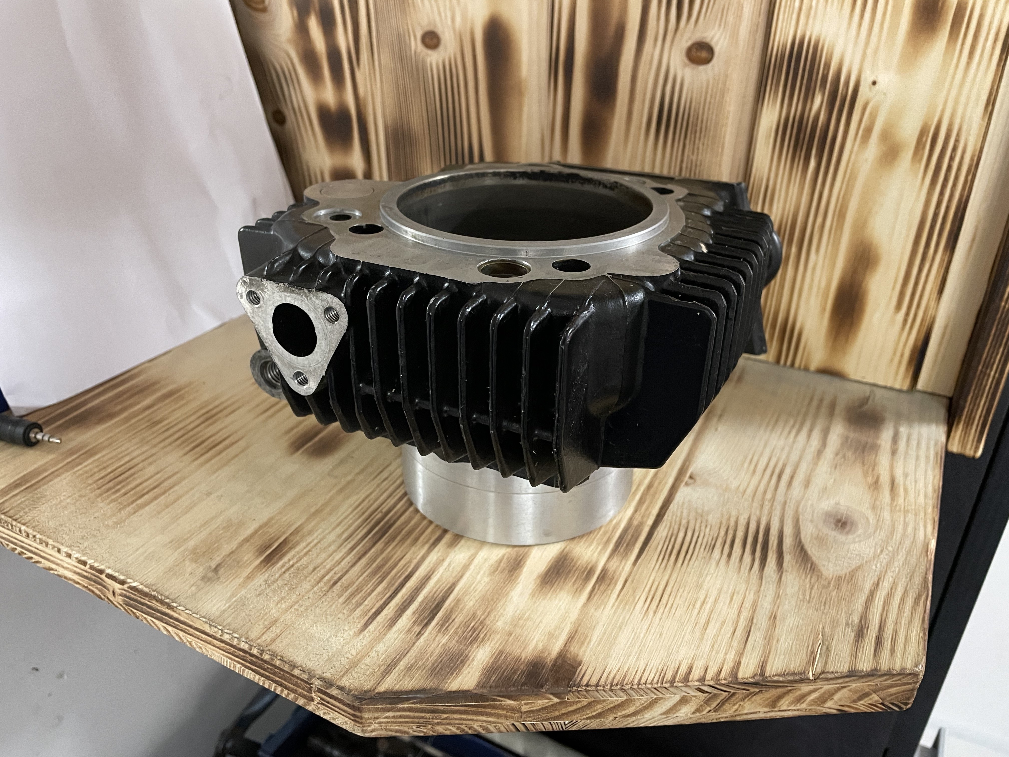

Die Zylinder sind lackiert. Soll die Farbe besser weg? Oder mach ich mir da zu viele Gedanken...
Bei der Monster hab ich die nur leicht übernebelt mit VHT-Lack und eingebrannt.
Aber dieser Lack ist richtig dick drauf. Wie sehr beeinflußt das die Kühlleistung der Rippen?

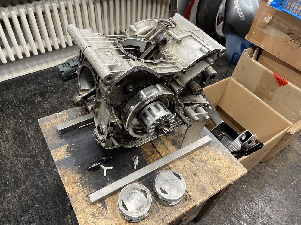

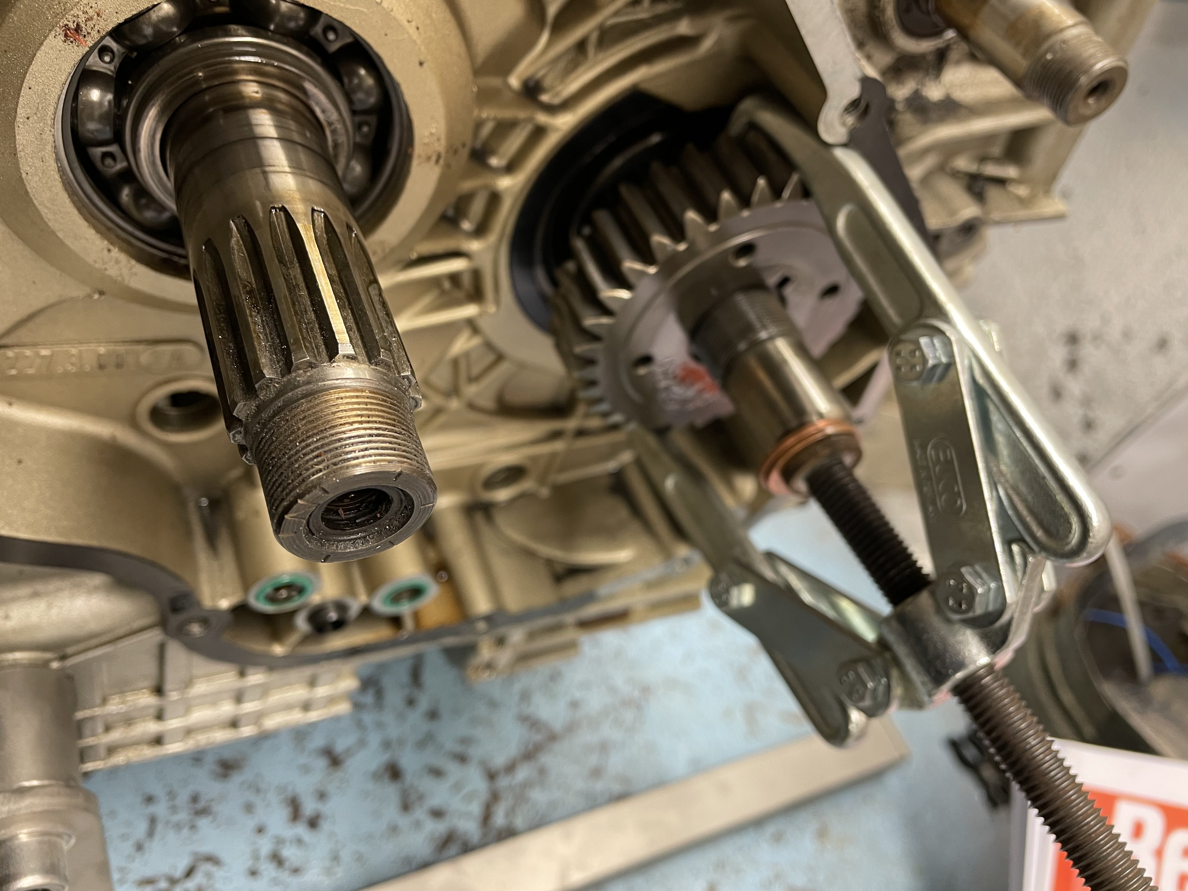

Weiter geht’s. Der Motor, der am Rahmen hing, hatte die Kolben draußen und die Köpfe waren schon gelöst. Das Pleuel vom stehenden Zylinder ist oben blau. Im Ölsieb waren recht grobe Späne... Das war für mich dann der Entschluss, ihn zu öffnen. Dazu links und rechts alles abgebaut. Die Werkzeuge dazu wurden in GB bestellt und sind seit 2 Wochen immer noch nicht da. Danke Brexit. Also nochmal in D gekauft 🙄
Das Primärrad ging nach einer halben Stunde Zug, bisschen Wärme, gefühlvollen Hammerschlägen besser ab, als gedacht. Es fliegt auch nicht durch die Werkstatt, aber der Abzieher hat schon 30cm geschafft.
Später wird noch geteilt.

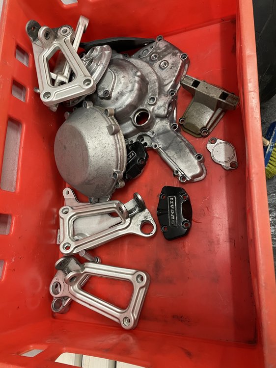

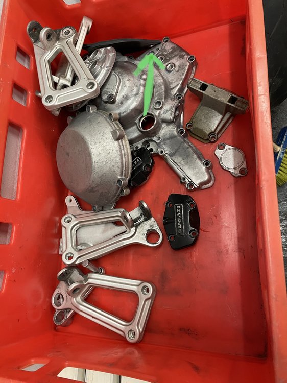

hat das Teil ne Sachse Zündung? Oder hast du die Pickups schon draußen? Wenn du schon so weit bist, fräse dir ne PickUp Aufnahme an diesen Anguß im Seitendeckel.
Dann kannst du im Nachgang ohne großen Streß auf ne Ignitech mit 48 Logik umsteigen.

Sorry, ich würde gern verstehen, was Du meinst. Aber ich kann Dir nicht ansatzweise folgen...

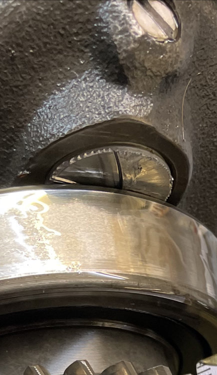

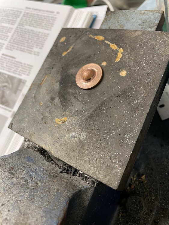

Derweil die Gehäuse geteilt und die Ursache der Späne gefunden! Ob und wenn ja warum das mit dem blauen Auge zu tun hat muss sich mir aber erst noch erschließen. Der Verschlussstopfen an der Kurbelwange hat sich gelöst.
Der Klassiker, ist die Schraube schon durchgeschliffen? Wenn nein, sollte der Öldruck und somit Ölfluss nicht behindert worden sein.
Hatte so einen Fall vor vielen Jahren  mit löchriger Schraube und nicht defekten Pleuel
Gruß Konrad
Nein, die ist noch nicht durch. Aber viel Material scheint nicht mehr da zu sein, die kippelt ordentlich. Das Lager sitzt bombenfest auf der KW 😰

Das mit der Verschluss Schraube ist mir zwei Mal in meiner Erinnerung gespeichert. Ich habe aber nicht so viele dieser Motoren geöffnet.
Ich meine das wurde auch im alten Forum oder Ducati 1 diskutiert. Evtl. beschränkt sich das auf eine Bauzeit.
Also wenn Aluminium Späne im Sieb zu finden sind, dann wäre die Schraube eine Quelle dafür. Andere Quellen für Späne sind sicher das Getriebe, die Schaltklauen (magnetisch), die Pleuellager (Weissmetall nicht magnetisch und sehr dünn aufgetragen), die Nikasilschicht wenn z.b. Wasser vom waschen in den Zylinder kommt und der Motor nach dem Waschen nicht gestartet wird, auch Alu vom Kolbenhemd,  Chrom von Kipphebeln von  falsch eingestellten Venntilshims, da sollte aber nicht die grosse Menge kommen etc. Es gibt also schon ein paar Möglichkeiten. Es kann euch etwas Dichtmasse sein.
Achtung, will hier keine Verunsicherung starten. Das sind rein theoretische Überlegungen. Bei unseren diversen Ducati in der Familie ist schon hin und wieder mal ein Krümel am Sieb.
Gruß Konrad
Edited by humlik
  • Thanks 3
Bei meiner ST hatte ich auch diesen Ölstopfenfehler. Glücklicherweise rechtzeitig bemerkt. Soweit ich mich noch erinnern kann ( war irgendwann Anfang der 2000er), betraf es wohl nur die 900er 2 Ventiler. Es würde auch damals in diversen Foren thematisiert. Diese Ölstopfen wurden wohl ab Werk nicht richtig gesichert. Bei einem winterlichen Ölwechsel fielen mir im Ölsieb auffallend viele Späne auf, die nicht magnetisch waren. Sie sahen auch definitv anders aus, als die Späne, die man ja immer mal in kleiner Anzahl im Ölsieb mal findet. Soweit ich mich noch erinnern kann, waren sie bis zu 1 Zentimeter lang. Vorsorglich mal einen Zylinder abgebaut und dann konnte man eindeutig sehen, dass der Stopfen heraus stand und am Gehäuse geschliffen hat.
Nach der Reparatur tauchten diese Art von Spänen nicht mehr auf und mittlerweile hat die gute auch schon über 95.000km auf dem Tacho. Als ich es bemerkt hatte, waren aber wesentlich mehr Späne im Sieb als bei den anderen Ölwechseln davor bzw. danach. Es war also sehr auffällig.
Viel hat nicht gefehlt...

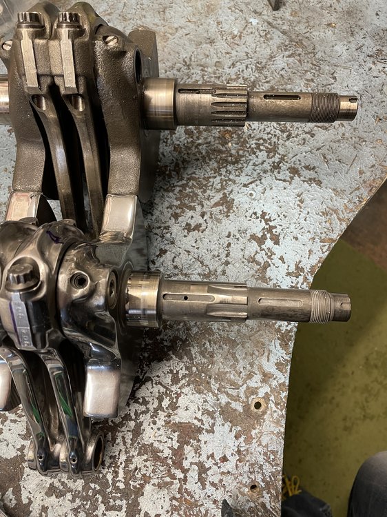

Hier der Vergleich zur KW des anderen Motors.

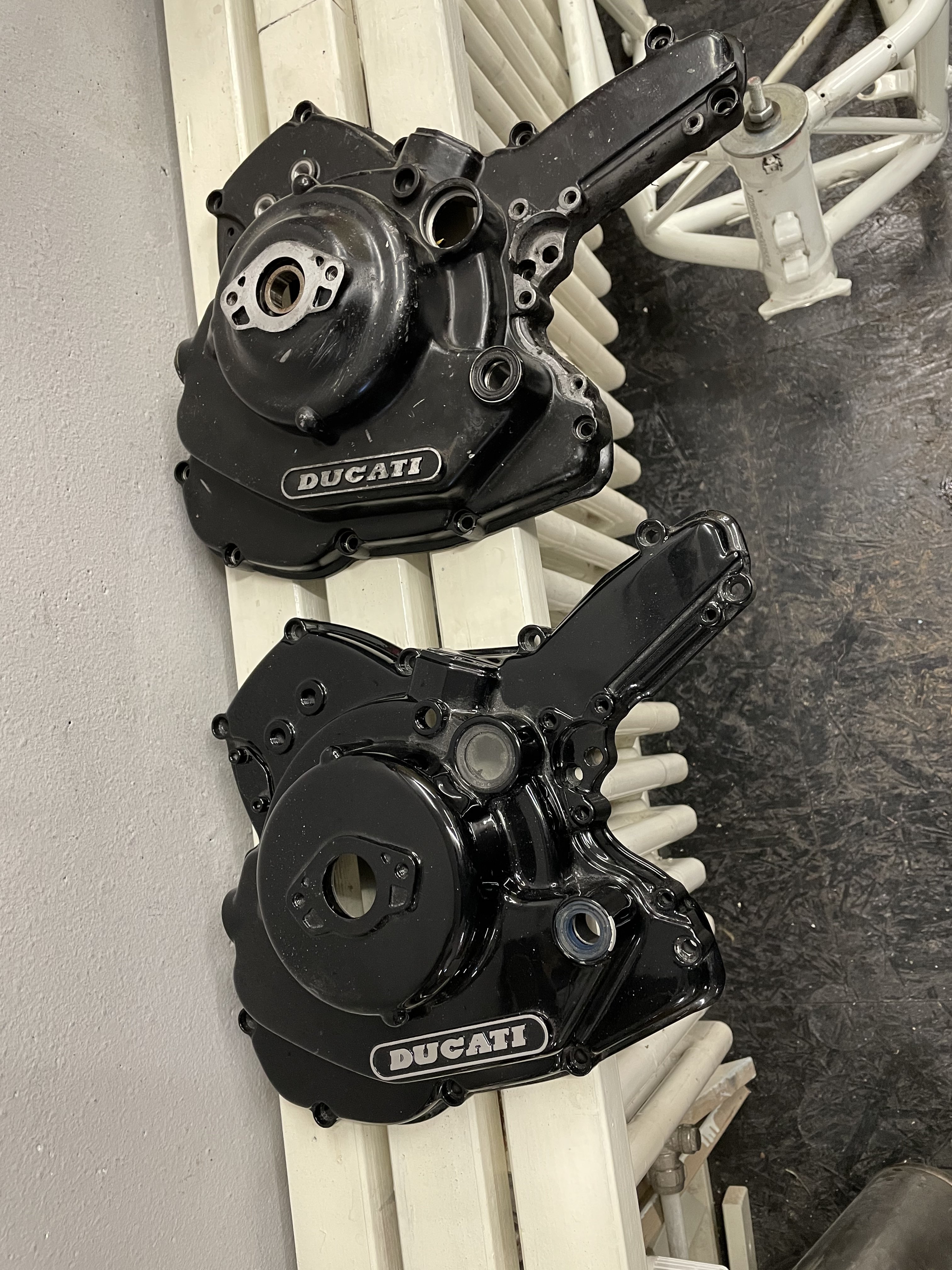

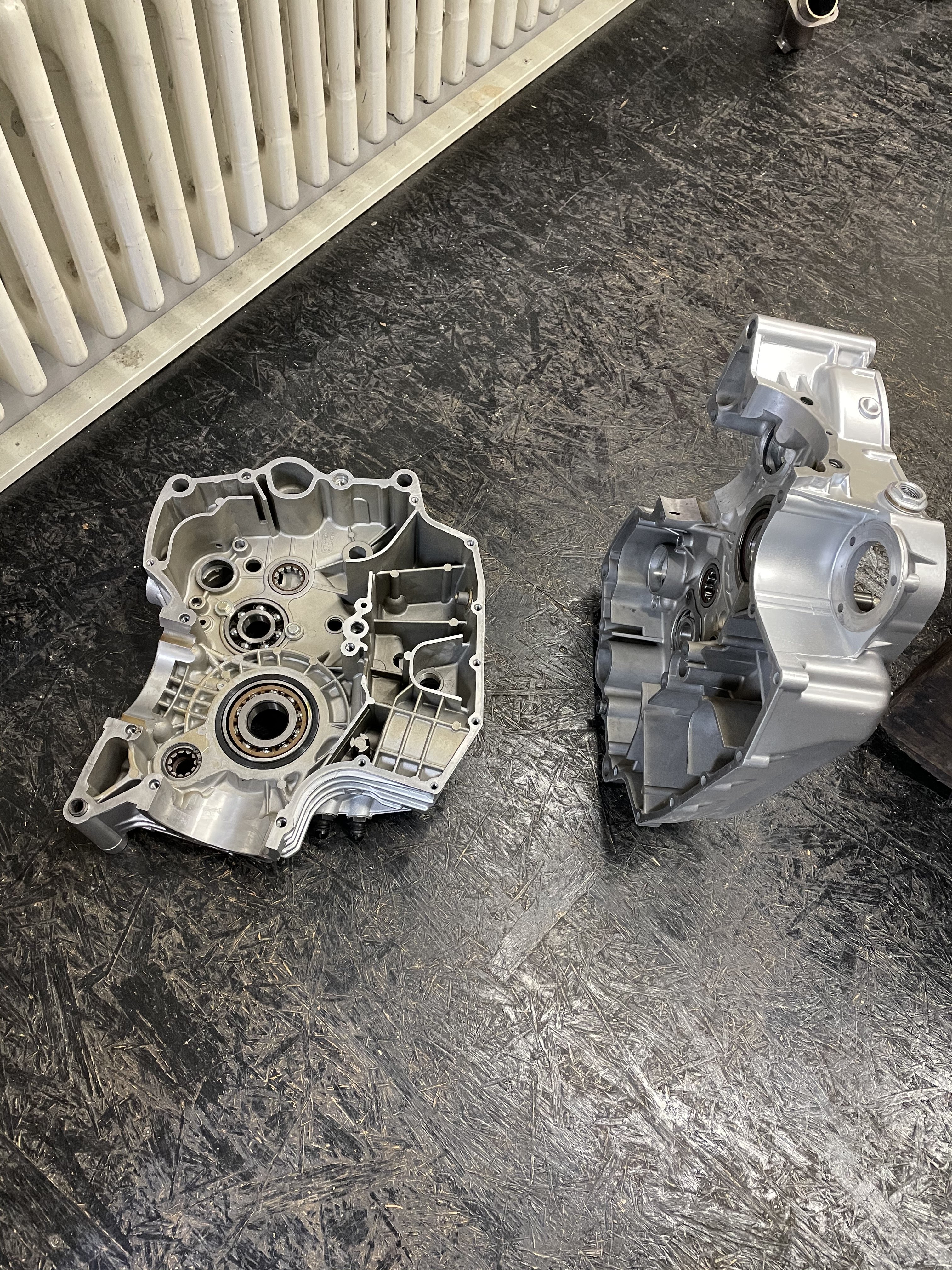

Interessantes Detail am Rande: 900er-Kurbelwelle ist nicht gleich 900er-Kurbelwelle. Die Welle aus dem jetzt geöffneten Motor ist länger als die andere. Die Zahnung der Schwungradaufnahme ist auch anders. D.h.: die Lage des Lagers im Lima-Deckel muss auch anders sein. Beide Deckel nebeneinander gelegt, und siehe da: der eine wölbt sich weiter raus.
Spannende Sache. Da muss ich echt aufpassen.

Hatte die Nummer selbst bei einem 900er von mir.
Der Motor lag ohne Kolben und Zylinder etc da und eigentlich fühlte es sich gut an. Da noch viel Zeit war entschied ich mich glücklicherweise den Rumpf auch zu öffnen.
Ein Stopfen fing auch an raus zu wandern. So habe ich alle Stopfen ordentlich verstemmt und gut.
vor 13 Stunden schrieb Remsflo:
Im Jahr 1992 wurdeen die Kurbelwellen und damit die Lima-Deckel geändert. Ebenso die "Timing-Gear-Mounts" Ich nehme an, das sind die Durchmesser der Aufnahmen für die Steuerzeiten-Zahnräder. Werde nächstes Mal messen. Beide Lima-Deckel sind 92er Produktionsjahr.
Alles beim Beikeboy gefunden.
Hab vor einiger Zeit einen ST2 Motor zerlegt und auch bei dem war der Stopfen schon raus gewandert uns ein Stück abrasiert.
Ist wohl wirklich keine Seltenheit.
