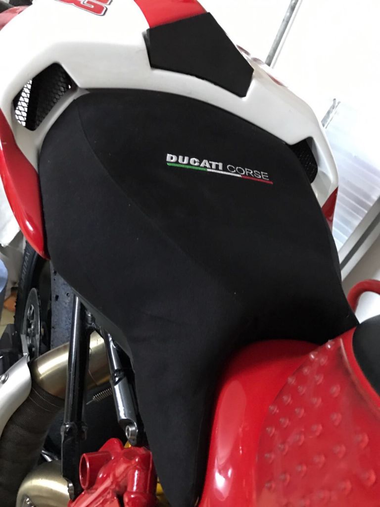

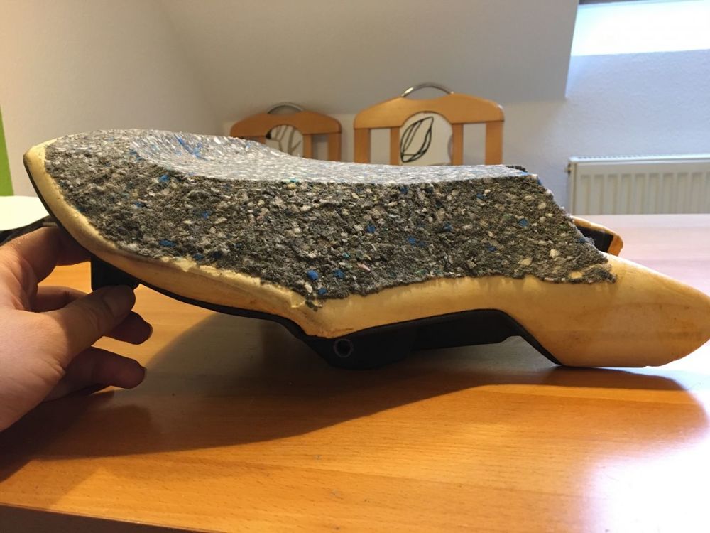

Genau diese Erfahrungen musste ich auch machen. Heck anheben über die Schubstange hat die 999 deutlich wendiger gemacht. Optisch wirkt deine aber schon ziemlich hoch hinten. Lässt sich über Augenmaß aber schlecht einschätzen. Es lohnt sich auf jeden Fall, ein bisschen mit der Heckhöhe zu experimentieren.

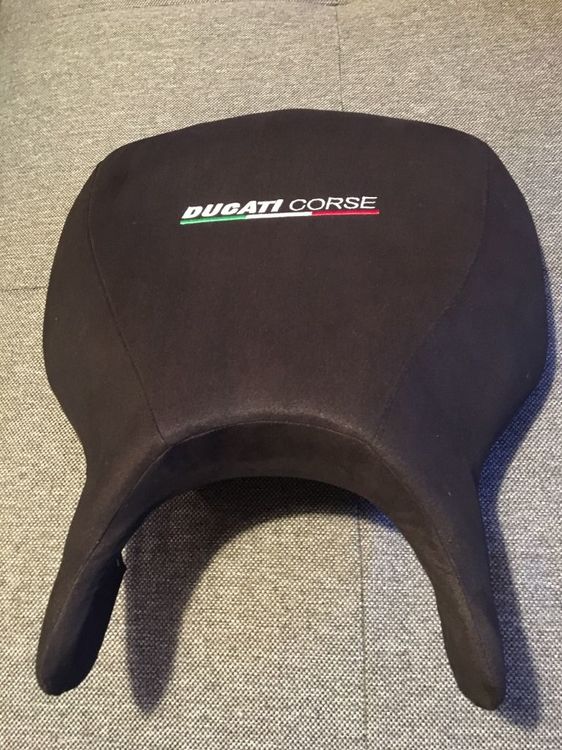

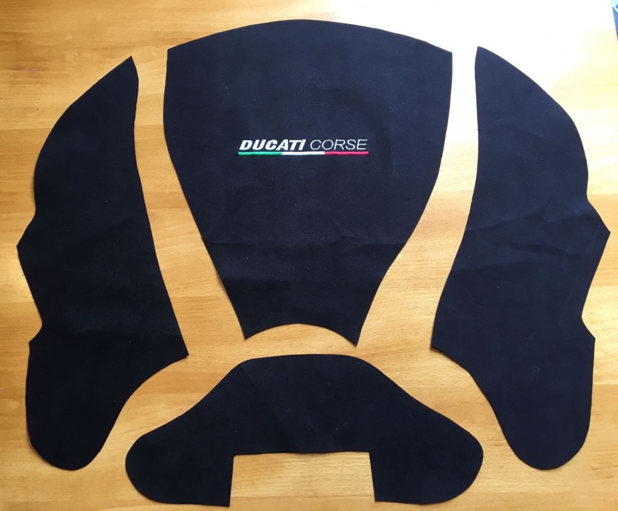

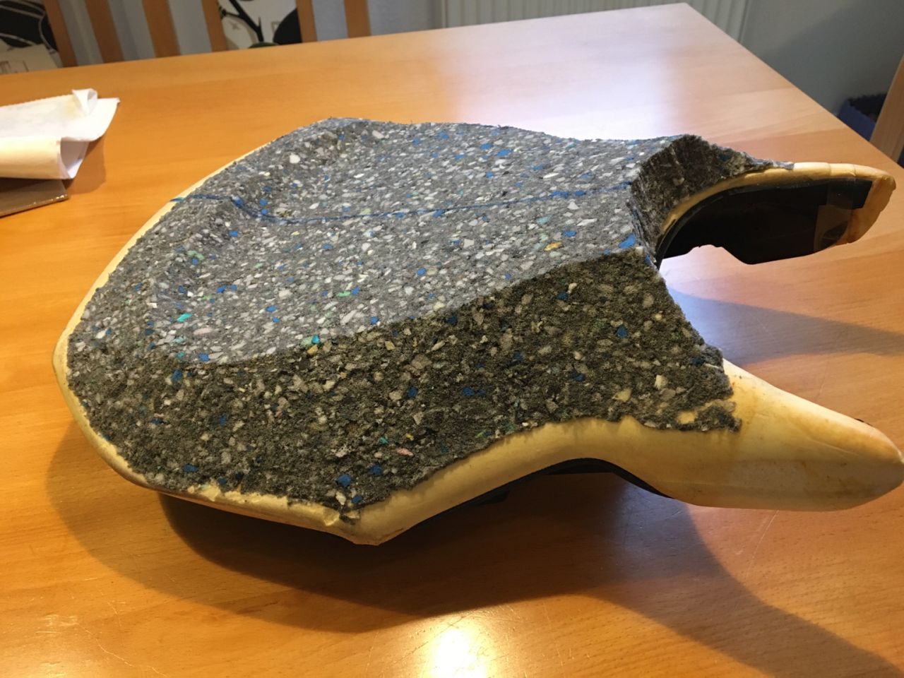

Kniewinkel: Ja, geht gar nicht. Unbedingt Sitz aufpolstern. Hätte da eine gute Adresse für dich. Hab mal ein paar Detailbilder von meinem Sitz angehangen:
Goiles Bild ?!
Gerne darfst du mir die Adresse zukommen lassen . Um dass Aufpolstern komme ich wohl nicht rum ... Habe nun 3 Sätze Fußrasten und alle sehr hoch, dass geht so gar nicht.
