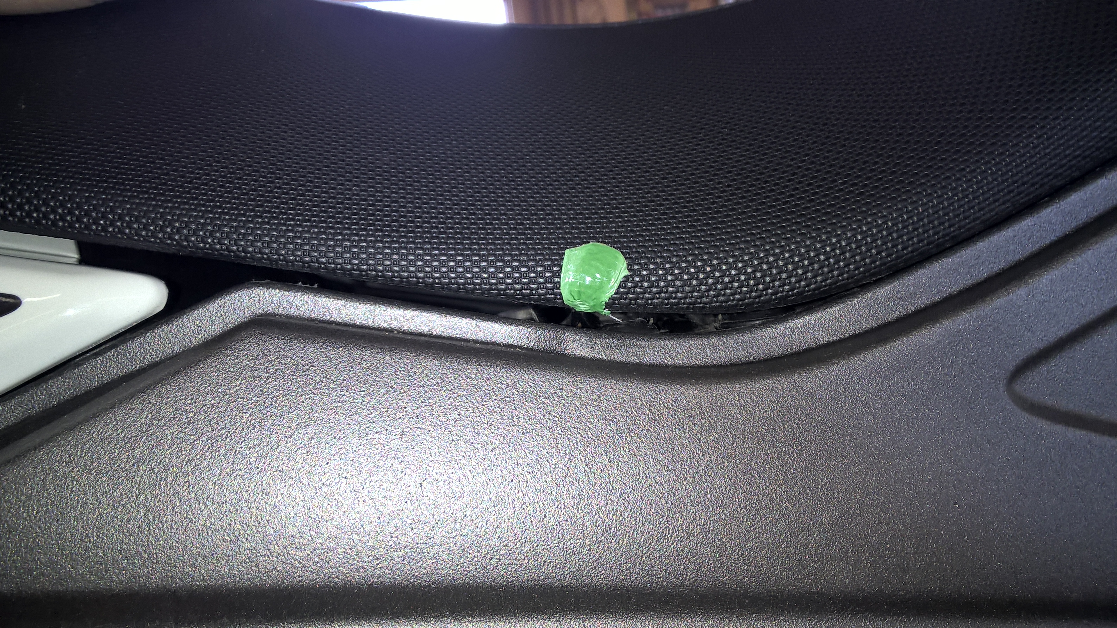

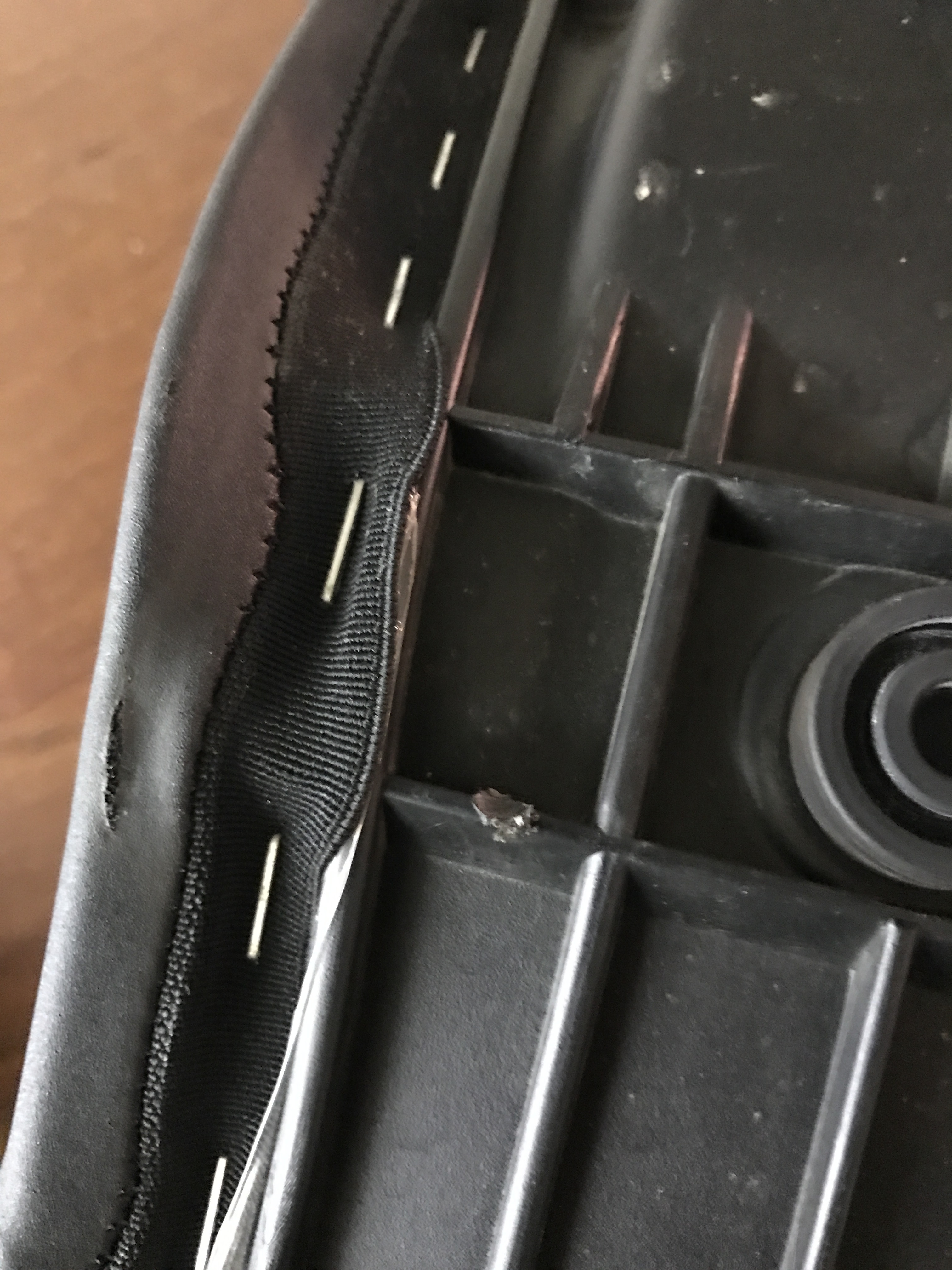

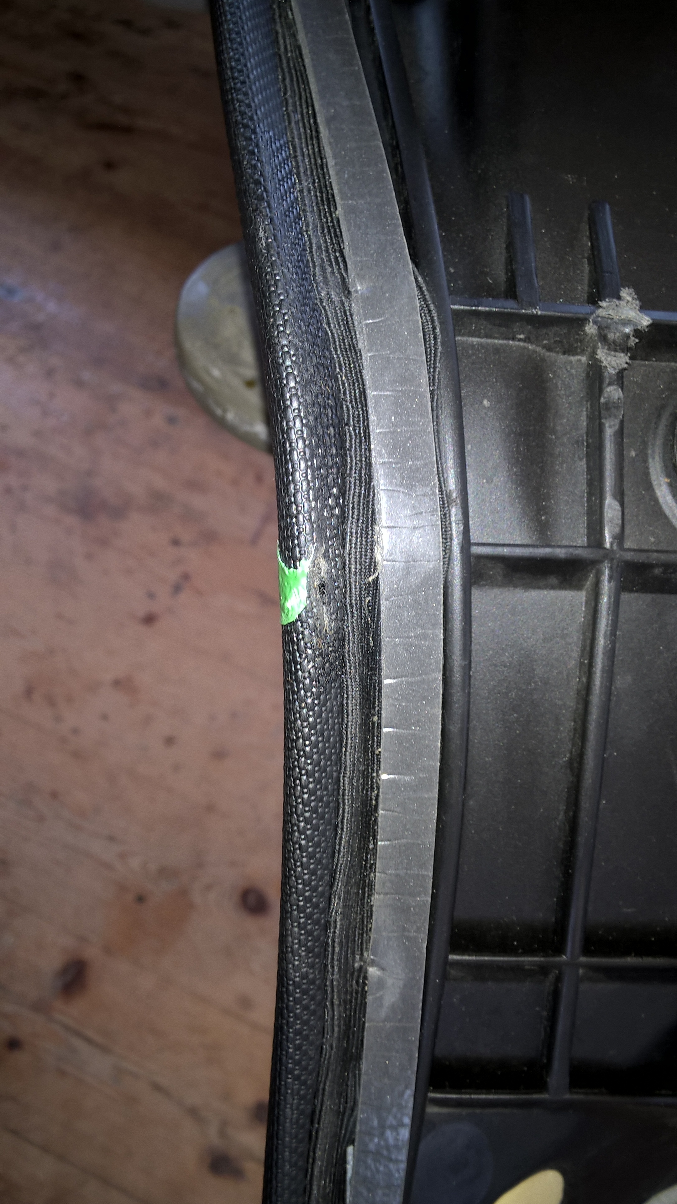

Das ist mir so noch nie aufgefallen. Was mir aber letztens leider aufgefallen ist, die Sitzbank hat von unten eine Druckstelle so das sogar der Bezug eingerissen ist. Bei der Original und die racing ist auch schon leicht eingedrückt. Hat das noch jemand? Hab jetzt zwei U Scheiben aufgeklebt das das etwas mehr Abstand bekommt.O.o
Grazie.
Und der Effekt soll letztlich sein, dass die Sitzbank insgesamt minimal höher "liegt", sie sich also insgesamt nicht so durchbiegt und sich die Kanten rechts und links nicht abschrubbeln....
Richtig?

Ansonsten ist es schon sehr ärgerlich (gelinde gesagt) , dass die Sitzbank bei einem so hochpreisigen Mopped Druckstellen inkl. Materialbeschädigungen aufweist! Das zeigt nach 9 Jahren Nutzung ja noch nicht einmal unser Kymco 125ccm Flöppchen, der in der Anschaffung als Neufahrzeug nur ca. 1/10 der SP gekostet hat.

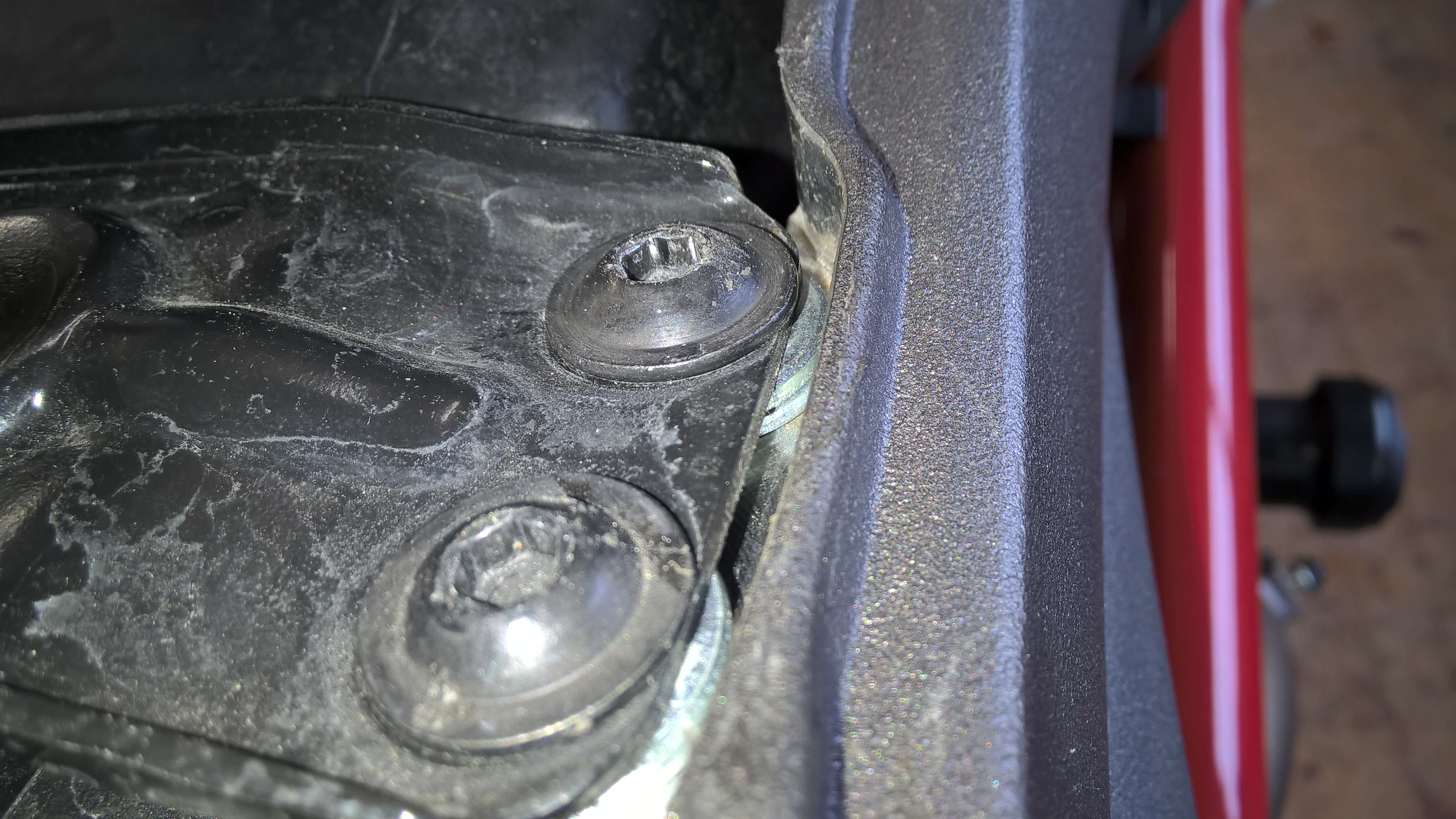

vor 14 Minuten schrieb RainerS:
Auf die Gummis. Bin mir jedoch nicht sicher, ob der Chinesische Sekundenkleber lange hält. Bin selber am ausprobieren. Ansonsten klebe ich die Wasserhahndichtungen auf die Abdruckstellen der Gummis am Radkasten.

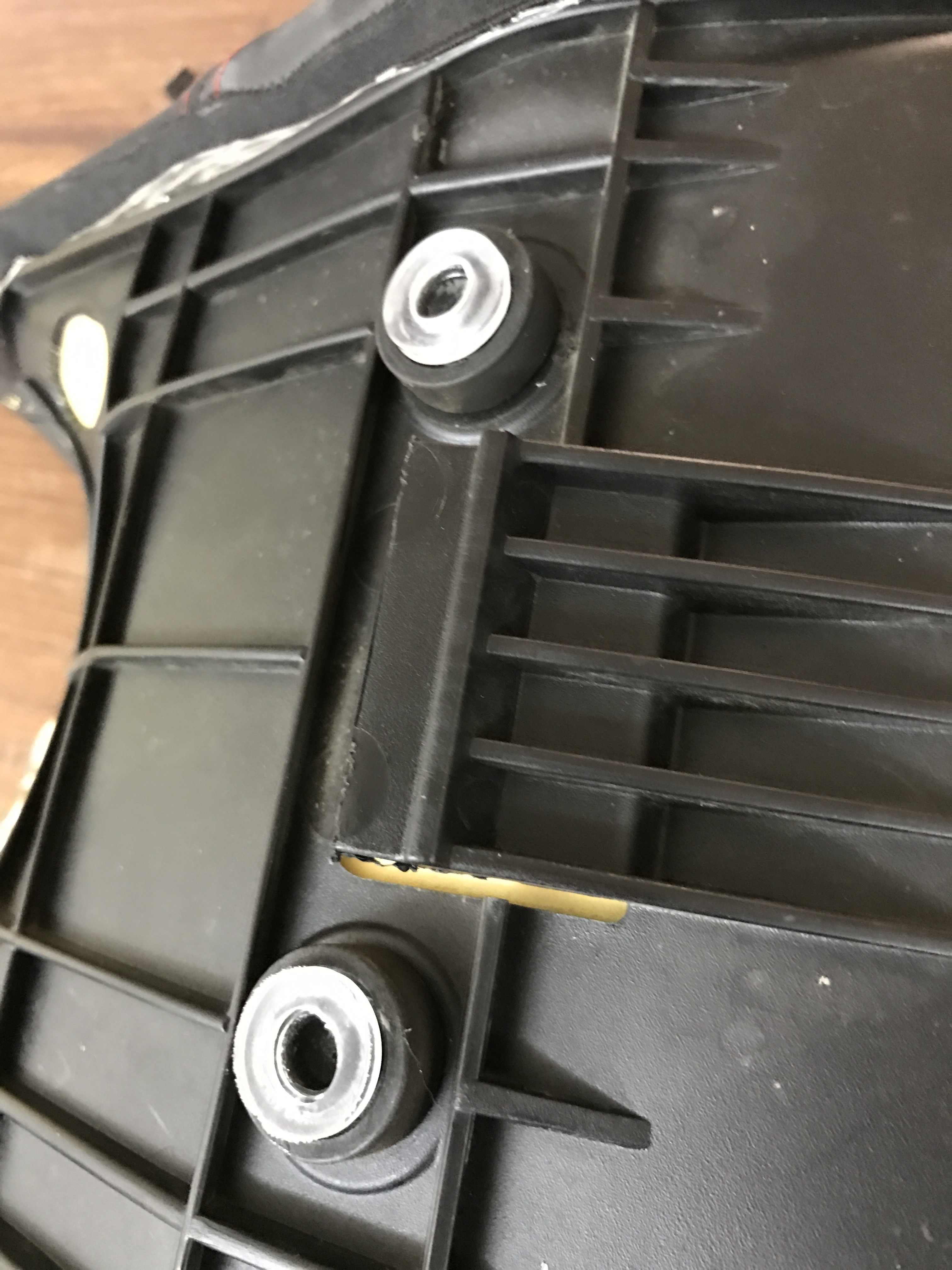

Auf jeden Fall ist das Problem Ducati bekannt.
Ein Austausch erfolgt über die Garantie, mittlerweile gibt es auch schon die x-te Teilenummer.
Schlecht ist es nur, wenn die Garantie schon abgelaufen ist....
___
Nebenbei: ich würde nach Ablauf der Garantie auf jeden Fall versuchen, den Sitzbankbezug noch etwas nach innen zu verschieben und dann an den Rißstellen mit Sekundenkleber und  einem kleinen Streifen Panzerband unterfüttern (Unterseite), um so ein weiteres Aufreißen so gut wie möglich zu vermeiden.
Ist natürlich etwas "russisch", aber ansonsten fällt mir nur der "Sitzbankbezug-Austausch" ein.
vor 10 Stunden schrieb RainerS:
Exakt die gleiche Stelle. Hab' jetzt Dichtungsringe vom Wasserhahn eingeklebt. Meldest Du es Ducati als Garantiefall? Irgendwie ist es schon ärgerlich, vor allem weil die Sitzbank hier $400 kostet.
Grüsse,
Rainer
Danke für die Info Rainer, hab schon gedacht ich bin der der einzige der das Problem hat. Werd jetzt mal das ganze beim Händler reklamieren, mal sehen was raus kommt, geb dir dann Bescheid.
ihr macht ja Sachen :) ich als schreiner B|
hab das ganze so gelöst (einfach unter der Platte auf der die Gummis auflegen 2 Beilagscheiben a 2mm untergelegt ) hab die Bank zwar versucht zu reklamieren mein Händler will aber nicht wirklich..
