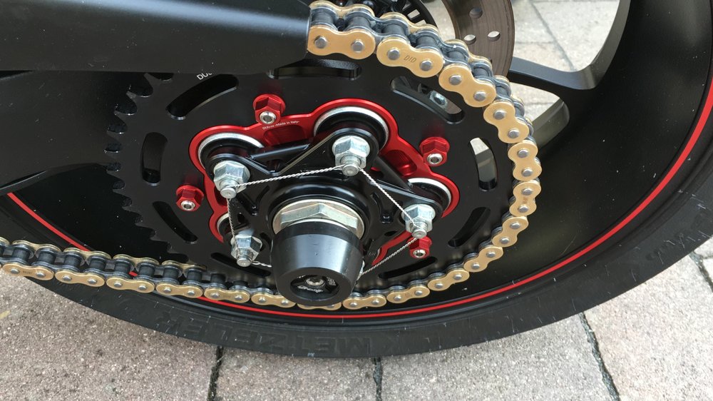

  9. Ihr seit ja welche ? @Throttle_Jockey war mein erster Draht Zwirbel Versuch ?...... wie sieht’s denn richtig aus ?? @enspironein die nicht @ducatist die waren bei dem set von IM dabei, aber ja das gleiche habe ich mir auch gedacht... da siehst jetzt schon denn abdruck der Nuss
  10. Ja so habe ich mir das auch gedacht... Zu der Drahtsicherung: hab ich schon öfters gesehen und für schön gefunden ? verhindert eigentlich nur das wenn sich die Schrauben lösen diese nicht abfallen.
  11. Servus, ich habe mir zum letzten Kundendienst ein neuen Kettenradträger inkl. Schnellwechselsystem von IM-Manufaktur gegönnt. Nun wäre meine Frage mit wieviel Nm die roten Alumuttern M8 angeschraubt werden müssen ? Der Bolzen dahinter ist aus Titan. Ich habe bei IM nachgefragt was diese bei dem System empfehlen, da kam nur ein verweis auf die Motorradonline.de Seite... hier wäre die Angabe bei Alumutter auf Stahl 14-22 Nm .. nach DIN 912 wäre aber das Anziehmoment bei Aluschrauben 5.6 M8 12Nm.. Ich blicke da gerade nicht durch was nun stimmt... könnt ihr mir hier helfen? gruß flo
