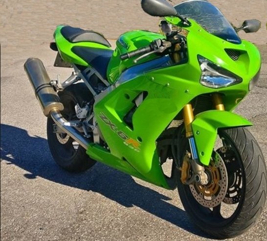

  1. Das ist übrigens der letzte Stand. Alles eingetragen :-)....naja, Das Kettenblatt nicht ? werde ich wohl auch nicht eingetragen bekommen ? Wie man sehen kann ist es eine ZX6r 636b geworden. Es gab einiges an Problemen beim austragen der Vollverkleidung. Es wollte sich einfach kein TÜV Prüfer finden der mit der Enduromaske "Die hatte ich vorher drauf" eine Probefahrt machen wollte. Die Lösung war..."da ich die Vollverkleidung nicht austragen lassen konnte", die neue Maske die jetzt drauf ist "Mit Gutachten" eintragen zu lassen. Somit ist das sozusagen lediglich ein Tausch von einer Verkleidung zur anderen. Da ich anstelle der Fussrasten ein paar Backguard draufgeschraubt habe, dürfen diese natürlich nicht als Fussrasten "Nicht klappbar und keine E-Nummer" genutzt werden. Somit habe ich das Mopped als Einsitzer eintragen lassen. Brembo M4.34 Bremssattel und Brembo Bremspumpe RCS19 sind natürlich auch eingetragen. Die Bremssättel eintragen zu lassen war ebenfalls ein Problem da dazu keinerlei Gutachten/ABE mitgeliefert werden. Letztendlich habe ich nach wochenlanger Suche einen Händler gefunden der Gutachten anbietet die ich dann halt auch noch kaufen musste. Gabelbrücke,Riser, Lenker, Stahlflex vorne und hinten wurden Problemlos eingetragen. Crashguards vorne müssen nicht eingetragen werden weil sie die Funktion nicht beeinflußen und über die Gesamtbreite des Fahrzeuges nicht hinaus ragen. Gefahren bin ich natürlich auch schon und bin begeistert von dem vorbildlichen Handling der Kawa. In Kombination mit den Contis Road Attack 3 lies sie sich ab dem ersten Meter auf die Kante fahren. Stoppies gehen mit den Brembos alleine durch den Gedanken an einen Stoppy. Die Bremsen sind so messerscharf und feinfühlig das man keinerlei Gedanken an die Bremskraft verschwenden muss. Selbst mit einem Finger kann man locker Stoppys ziehen. Mit den langsamen Wheelies tue ich mich allerdings im Moment noch schwer. Das ist definitiv eine andere Geschichte wie PowerWheelies. Da muss ich ganz klar noch ein paar Wochen üben

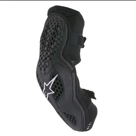

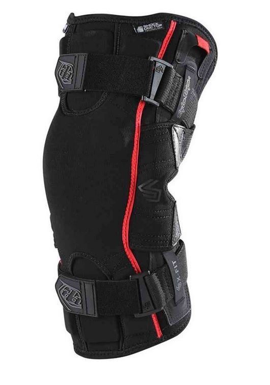

  6. Schönen Dank für eure Antworten..... Ich habe mir jetzt mal "insperiert durch euch und Antworten aus anderen Foren" folgende Protektoren bestellt. Mal schauen ob das was taugt. 1.) Evoc Protector Jacket 2.) Alpinestars Sequence Ellenbogenschoner 3.) Troy Lee Knieorthesen Mal mal schauen ob das Zeug fahrbar ist :-) ....ich werde berichten. Danke nochmal für eure Unterstützung. Lothar

  12. Ich hatte ja bereits geschrieben das meine Hypermotard 939 SP mir zu schade für einen Stundbikeumbau ist. Deshalb habe ich mir ein etwas günstigeres Bike "Kawa ZX6R Bj. 2004" angeschafft das zwischenzeitlich auch mal abgelegt werden darf. Ich würde den Verlauf des Projektes hier gerne über den Winter vorstellen. Falls das Thema hier nicht hin passt, einfach kurz bescheid sagen...dann nehme ich es wieder raus bzw. lasse es einfach sterben. Bis dahin schon mal folgende Infos... Ziel ist folgendes Bike.....Stuntbike komplett 1.) Neue Gabelbrücke, Riser, Stahlflexleitungen und Lenker 2.) Neue Bremspumpe und neue Monoblockbremssättel 3.) Großes Kettenblatt inklusive Tachoanpassungen für die Geschwindigkeitsanzeige 4.) Daumenbremse inklusive Bremsschalter plus zusätzlichem Bremssattel plus Adapter 5.) Grosses Kettenblatt 6.) Vollverkleidung runter und neue Scheinwerfermaske drauf 7.) Umfangreiche Protektoren, Rahmen, Gabel, Schwinge, Wheeliebar "in Eigenarbeit" Aktueller Zustand ist folgender... 1.) 636B mit Gasgriffdrosselung steht jetzt in der Garage 2.) Mopped ist umgemeldet ? 3.) Gabelbrücke, Riser und Lenker sind samt ABE heute angekommen 4.) Lösung für die Tacho-Geschwindigkeitsanzeige mit dem Kettenblattumbau kommt von Bodo66 aus dem Kawa Forum ... https://healtech-electronics.de/tachokon...-v4-sh-k01?c=72 "vielen Dank nochmal" 5.) Kontakt zu meinem ZweiradTüvMenschen wird morgen geknüpft Gruß Lothar
