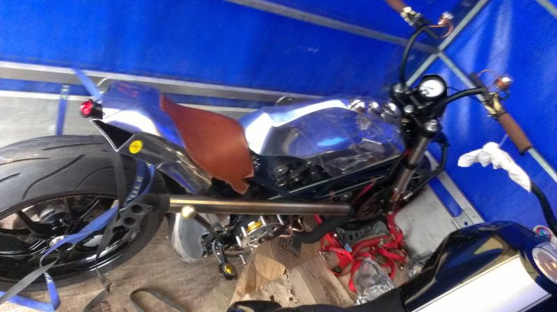

Also Update...ist a einiges Passiert,mitlerweise muss ich gucken wie ich das alles Manage,weil mehere bauabschnitte parallel laufen.
Die CCC vom Durbahn ist mitlerweile eingetroffen und mal probe angehalten.mahtschon was herIMAG0006.jpg.30635ef1d8fccc35d49d1d144b4
Die ISR sachen in schwarz sind auch angekommen.momentan liegt alles noch zerlegt hier.
Werd die erstmal Rollbar machen..im Dez geht sie erstmal auf reisen,dann wird ein Alutank angefertigt der die Originalform hat,aber da die Batterie ja nach hinten unter dem Höcker kommt,wird der so enstandene Raum genutzt für mehr Tank Inhalt!
Zudem bekommt die Duc ein Schraubbares Alu Rahmenheck,geschnitten wird an den Strichen siehe Foto.
Griffe sowie Auspuff und Fußrastenhalterungen fallen weg.Werden gut 2kg weniger seinIMAG0152.jpg.5451ca5fc56a91dfaa50ff0ebc0

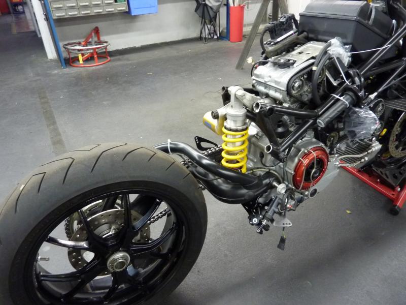

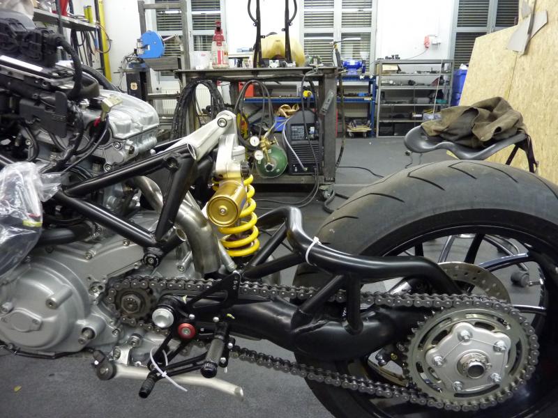

Gestern habe ich alles vorbereitet für Schritt 1 des Großumbaus.
Alutank und schraubbares Alu Rahmenheck.
Die Batterie mit samt Halteplatte sowie die Relais wurden entfernt.Nun ist jetzt ausreichend Platz für den neuen Tank mit mehr Volumen.
Die Stahlplatte auf dem Ventildeckel wird Wahrscheinlich einer Carbonplatte weichen worauf ich die Relais befestige.
Alein der jetzt enstandene Raum sind 3-4L

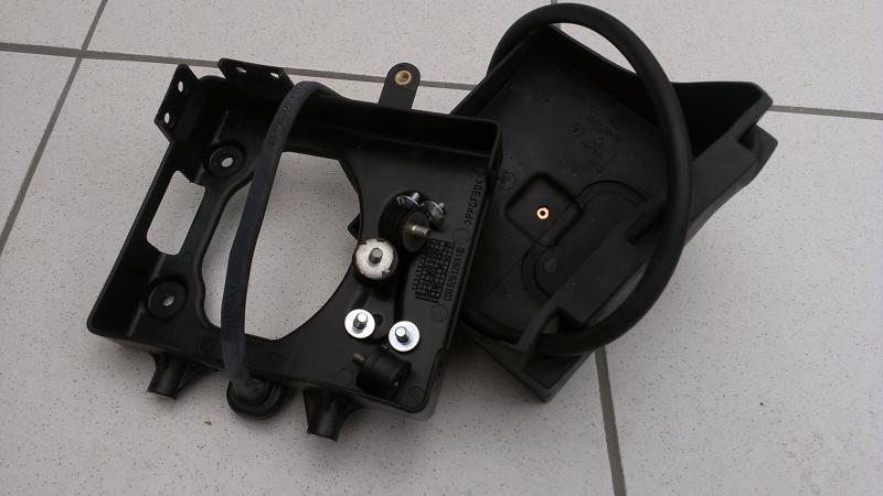

So heute mal meinen neuen Lithium Akku bekommen mit 7,5 AH und 1054gr ein super Wert.Die Alte Batterie wog 3930gr .Die beiden Batterieschalen mit Silentgummis und Halter wogen 388gr macht zusammen 4308gr.
Da die alten Halter der Batterie nicht mehr benötigt werden fliegen die raus...:cool:
Da hab ich mal eben 3054gr abgebaut....wow

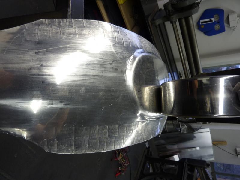

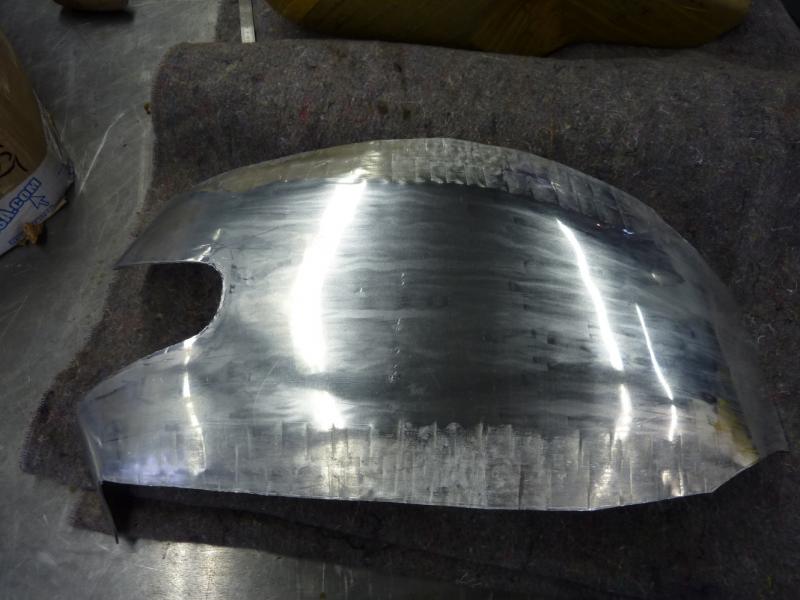

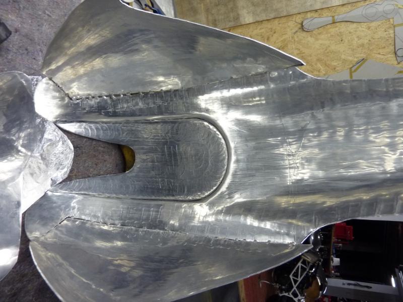

Nach langer Pause gibts nun was auf die Augen...hier die ersten Bilder des Tanks.
Wie geschrieben bekomm ich ein leichtes Schraubbares Alu Rahmenheck und einen Alu Tank in Originalform,wobei der untere Teil erweitert wird,wo die Batterie ursprünglich sitzt.
Ich glaub man muss gebohren sein um sowas bauen zu können.Hab auch Eric andere Custom arbeiten gesehen...viel Arbeit und Geschickbiggrin.png
Mein neuer Tank soll ja die Originalfrom haben,nur halt mit mehr Inhalt,ich hoffe auf 18L-19L damit ich auch mal 150km Reichweite habe.

Bilder vom Heck gibts auch bald...sehr bald...ich wollt halt genau den tank so Original haben und unten drunter halt die 5 L. mehr,das ibts nur 1 mal!und das ganze auch bezahlbar....in meinem bekannten Kreis kenn ich viele spezis...wir können alle ihr handwerk und klar hilft der eine dem anderen.
Oft muss man nicht alles selber können...nr wissen wen man fragen muss.....jedenfalls krieg ich den Tank eingetragen und ist auch kaum schwerer als ein Carbontank...aber leichter als der GFK Tank inkl.mehr Volumen.
ich denke das die Gewichtsreduzierung grob geschätzt mit Tank/Rahmenheck/Carbonhöcker locker 6 kg beträgt...wenn nicht noch mehr...bin gespannt wenn die mal auf der Waage steht im Sommer...Vollgetankt 160-170kg? mit dem anderen Teilen...
Ja ich weis das man nen Alutank eigentlich nie lackiert...aber keiner würde in nem Auto Oldtimer mit Alu Kotis blamk durch die gegend fahren....der Alutank look passt eher so zu der Oldi und Retro ecke...das sieht an meiner nix aus...so sehr ich das verstehe...es würde gegen den Stil sein den ich baue...ich warte erstmal ab wenn alles fertig da steht..hier mal fertige Arbeiten aus Aluminium...vom custom freestylerIMAG0340.jpg.32afed597549c5fe35617519824

Hier ich zeig dir die Striche!
586399437cfc5_abgetrenntesHeck1.jpg.1bca
Jetzt werden da Drehteile eingesteckt die später verschweisst werden und an den seiten die Taschen gefräst für die Verschraubung,da ich nur im Monobetrieb fahre sehe ich kein Hinderniss das ganze Tüvfähig eingetragen zu bekommen...wird alles ordentlich verschraubt....
