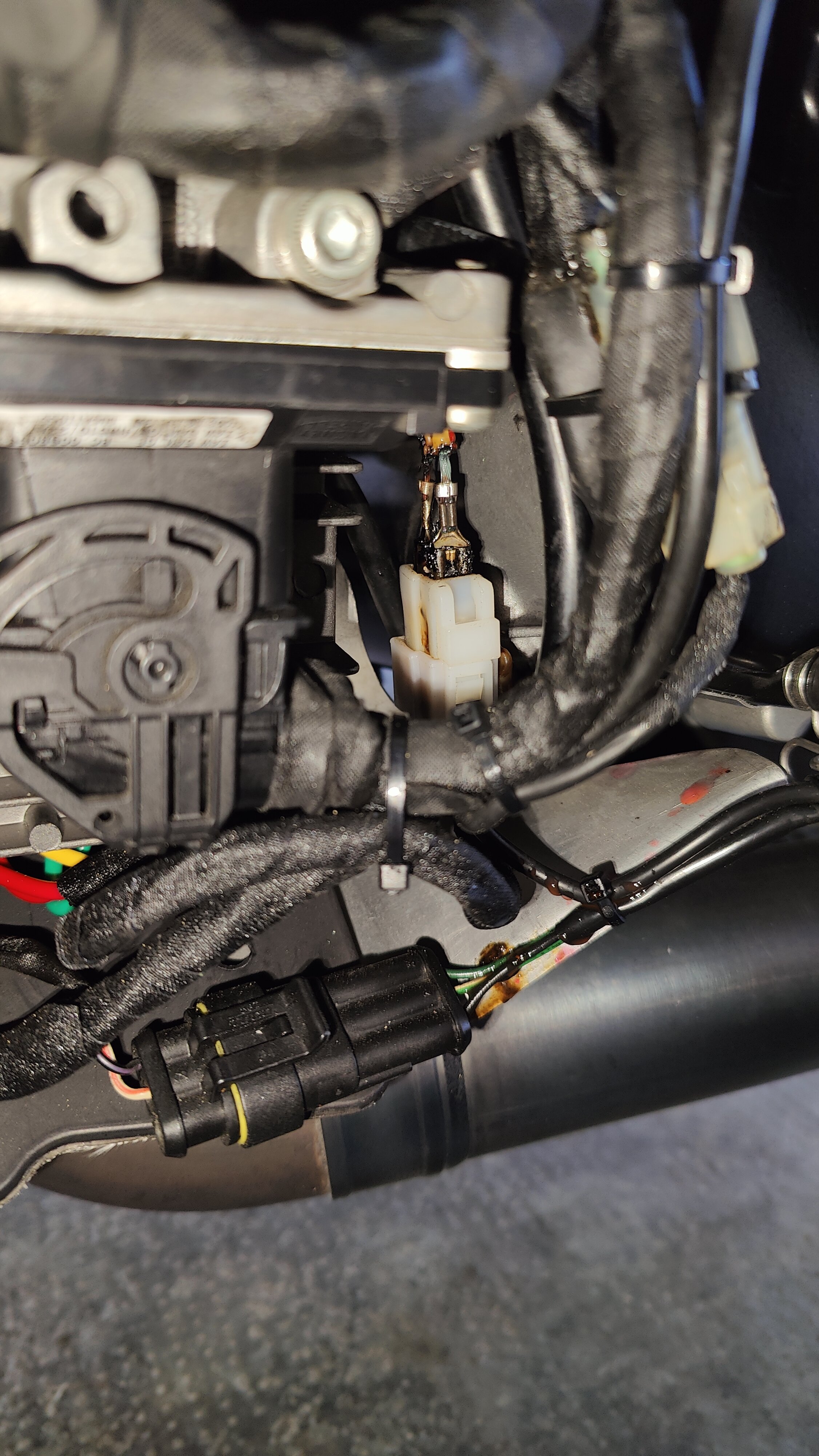

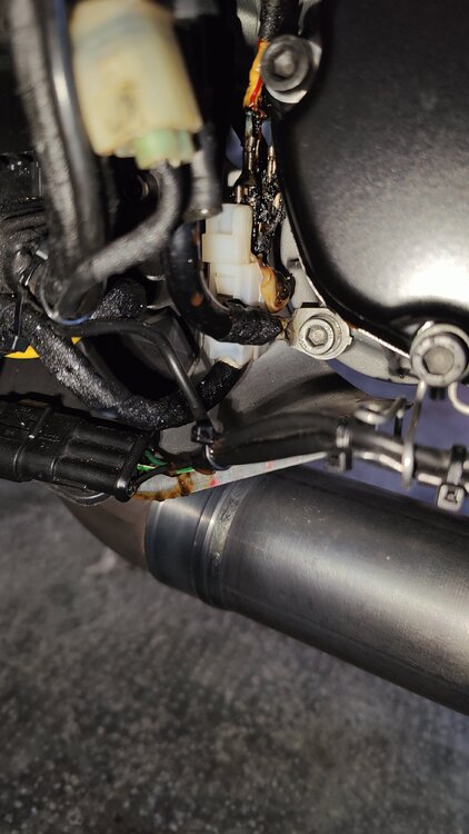

Nach 120 Kilometern mit dem neuen Regler qualmt es aus der Bug-/Seitenverkleidung links und roch verbrannt - noch ein paar Meter nach Hause gefahren und beim Auseinanderbauen nun folgendes Bild:
der neue weiße Stecker ist kompett verschmolzen.
IMG20240918173805.thumb.jpg.6adb0d7ffc52c7fdb7390d0df0f874c6.jpg IMG20240918174434.thumb.jpg.de6f751dc84c971d6e092b98694032b1.jpg

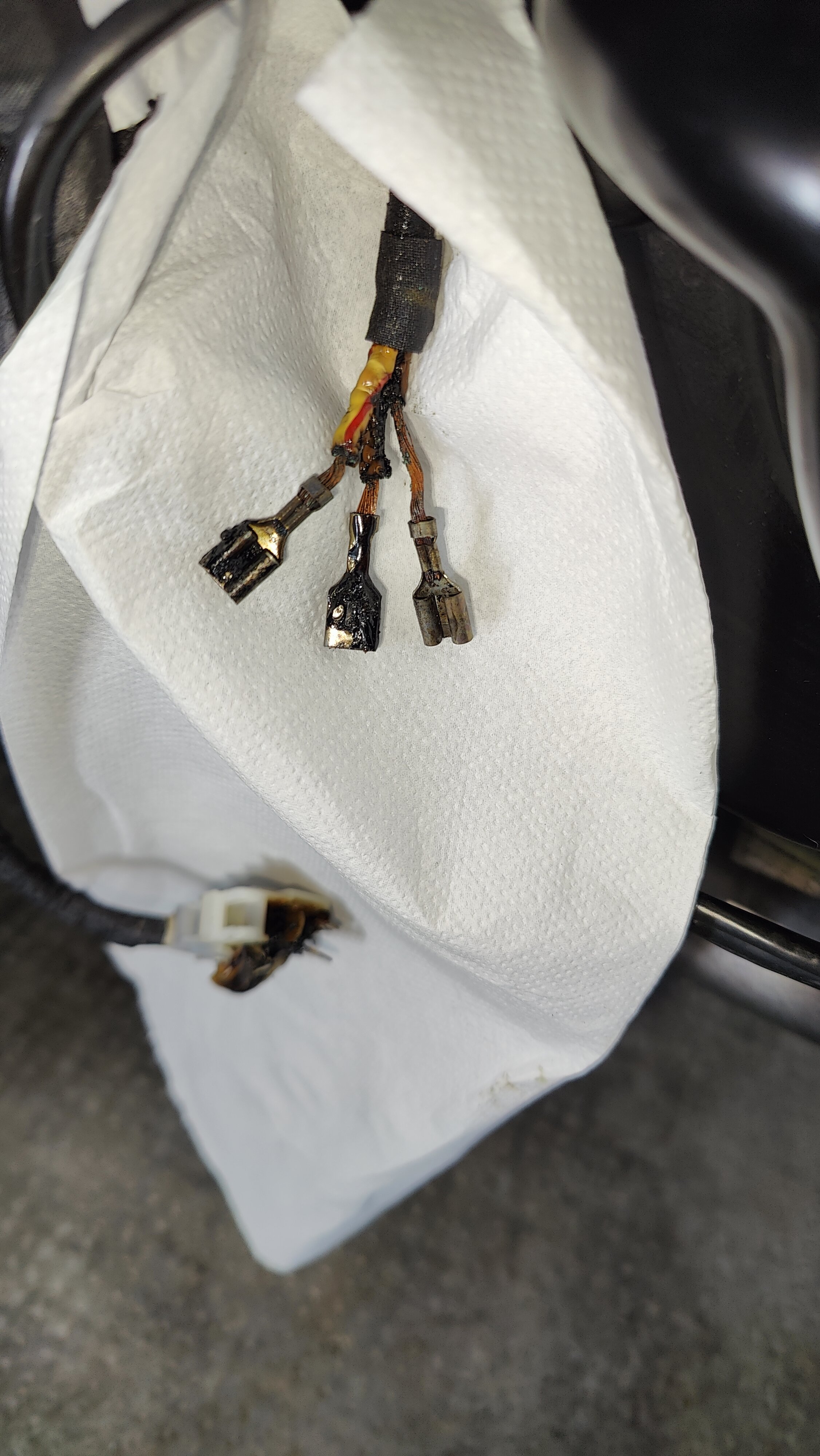

Nächstes Bild: so sehen die Kabelschuhe und Kabel von der Lima in den Stecker aus - man sieht dass die Kupferdrähte nach wie vor ordentlich in den Steckern vercrimpt sind - die Isolierung war vormals ebenfall mit gecrimpt aber ist im unteren Bereich komplett weggebrannt. Die verbleibende gelbe/rote Isolierung ist crispy und hart.
Auf dem nächsten Foto sieht es für mich so aus als seien die Kontakte des linken Steckers durchgewandert. Diese flachen Kontakte sitzten eigentlich im linken Stecker (auf dem Foto ist Stecker männlich/weiblich nocht ineinander).

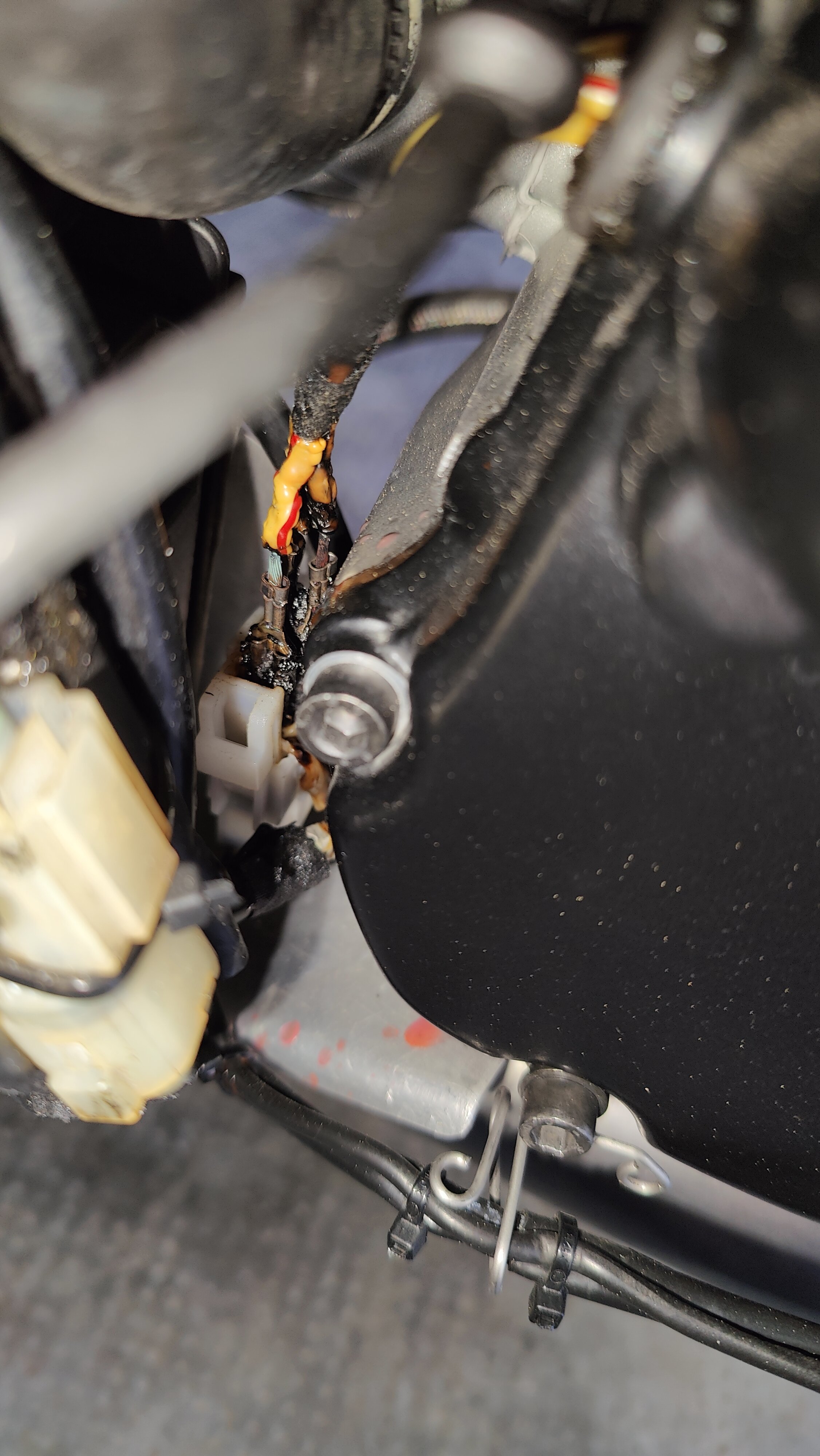

Was mich an dem folgenden Bild stutzig macht: Auch die Kabelisolierung nach dem Stecker (in Richtung Regler) hat scheinbar große Temperaturen abbekommen - das liegt hinter dem eventuell großen Widerstand durch den Stecker. Wo kommt hier die Hitze her ?
Wenn der Stecker einen großen Widerstand darstellt, fällt hier doch die Stromstärke ab und diese Kabel haben sogar eher weniger Belastung?

so wie ich das lese, hast du keine neuen Kabel auf der Limaseite verbaut.
Wieso also schließt du aus, dass nicht doch Öl von der Limaseite bis zum Stecker gezogen ist und dort zu einem erhöhten Widerstand mit dem bekannten Problem führte?
Gruß, Roland

Die Lima gibt eine definierte Leistung (in Watt) ab. Je mehr Drehzahl, desto mehr Leistung. Bei zu hohem Widerstand an Leitungen oder Stecker fängt es an zu kokeln.
Einfach vernünftige Stecker verbauen. Und alle Kabel auf guten Zustand prüfen. Gammel gehört da nicht hin.

Erhöhter Widerstand bei gegebenem fliessendem Strom führt über den Spannungsabfall zu Elektrischer Leistung, welche zwangsweise an der Stelle mit dem Widerstand "verbraucht" wird, und in der Folge in Wärme umgewandelt wird. An solchen hoch belasteten Stellen löte ich auch gern die Stecker an die Kabel, das Löten wird zwar von vielen "Spezialisten" immer wieder verteufelt, aber ich mache das seit 30 Jahren und halte da sehr viel von. Auch etwas Kontaktspray in den Steckern selbst schadet nicht.
Die Ursache ist ja immer die Gleiche: Öl wird über die Kabellitzen nach oben gesogen (Dochteffekt). Der Übergangswiderstand erhöht sich, Wärme entwickelt sich, der Stecker gibt früher oder später auf.
Gibt mehrere Lösungsansätze. Einer ist, einen "Ölstopp" dazwischenzubauen (ggf. mal Google-Suche nutzen, wurde im Ducati SBK-Forum in mehreren Varianten bereits umgesetzt). Bspw. mit einer geeigneten Kupferhülse die das Kabel unterbricht. Ein andere ist, den Regler grundsätzlch höher zu hängen. Für beides macht es aber Sinn, sowohl Regler als auch Lima zu tauschen (die Kabel sind ja mit Öl vollgesogen). Wenn neuer Regler, dann ggf. auch direkt einen Mosfet-Regler von Carmo.nl. Steckertausch alleine beseitigt nur sas Symptom, es kommt also früher oder später wieder. Lötstellen im KFZ-Bereich sind eher weniger zu empfehlen, aufgrund der Vibrationen.
