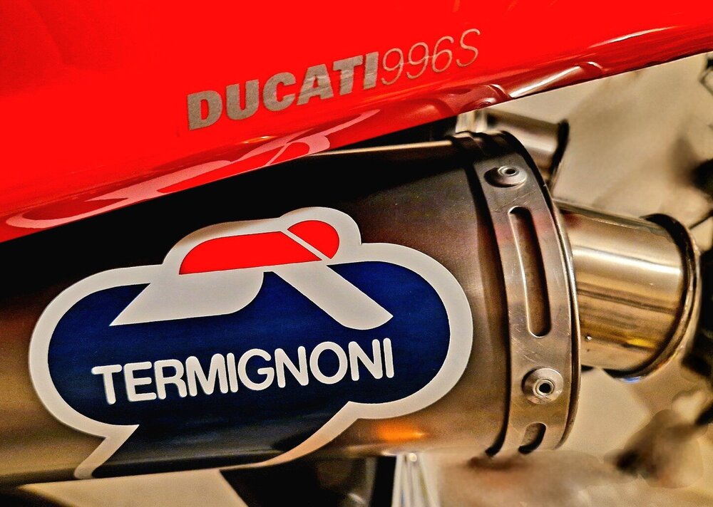

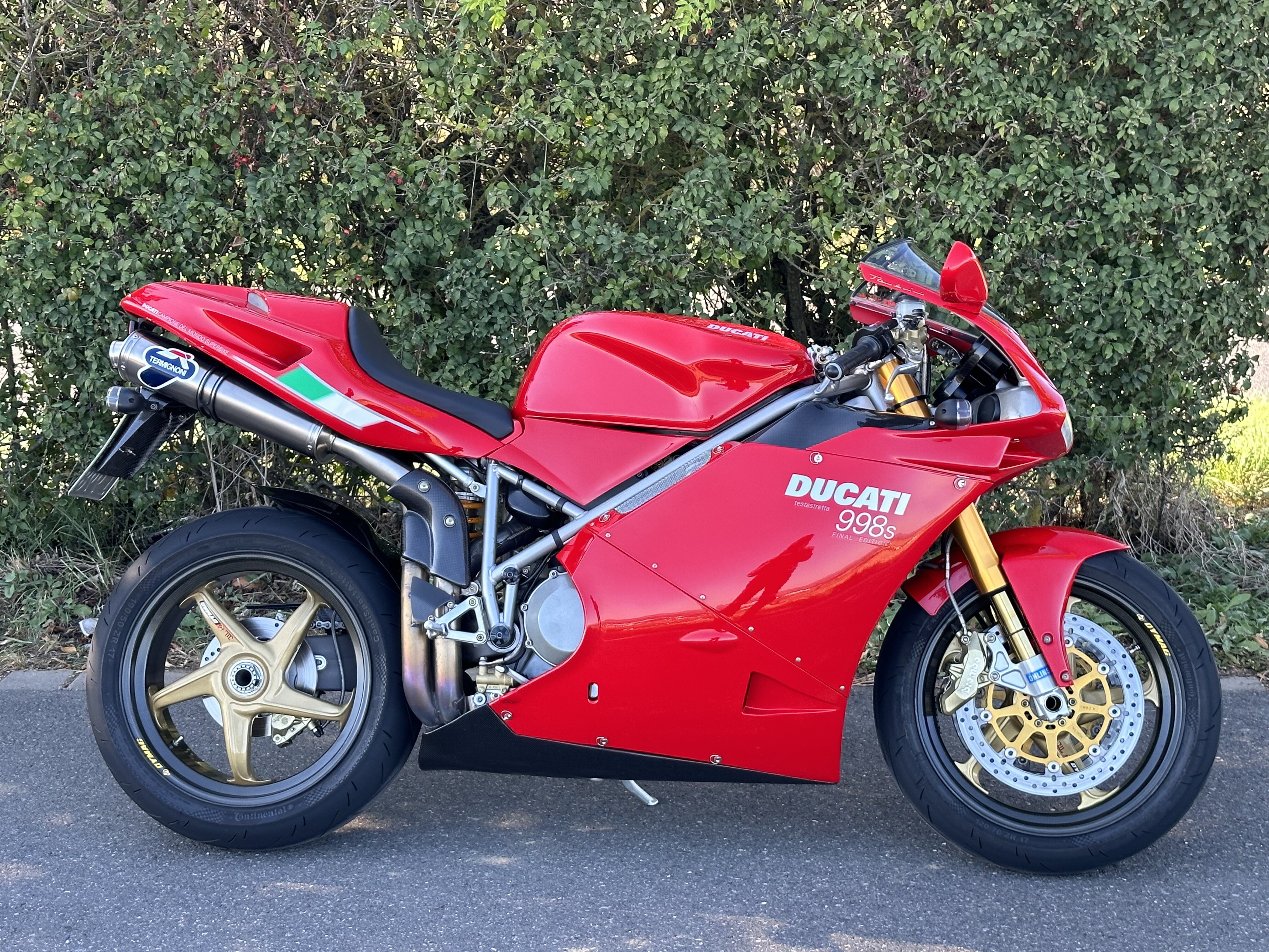

Mit dem Originalauspuff klingt sie halt ziemlich zugeschnürt und relativ schwer ist der auch noch. Eine Alternative könnte Silmotor Titan sein. Den ohne Gravur bestellt oder den großen Termi-Aufkleber draufgeklebt und die Optik ist wertig und stilecht. Und mit Zulassung. Also nur so als technisch bessere Alternative die auch klanglich würdiger ist.
Die A/B 18 hatte ich mal auf meiner 998s. Klanglich hat mich das aber auch garnicht überzeugt. Hatte sie dann preiswert abgegeben. Im Umkehrschluss dürfte aber dann OEM 996R/998s auch passen. Allerdings haben die andere Aufnahmen für den Hitzeschutz.
EDIT: Hier wie der Sil als Termi „gelabelt“ aussieht an meiner 998:

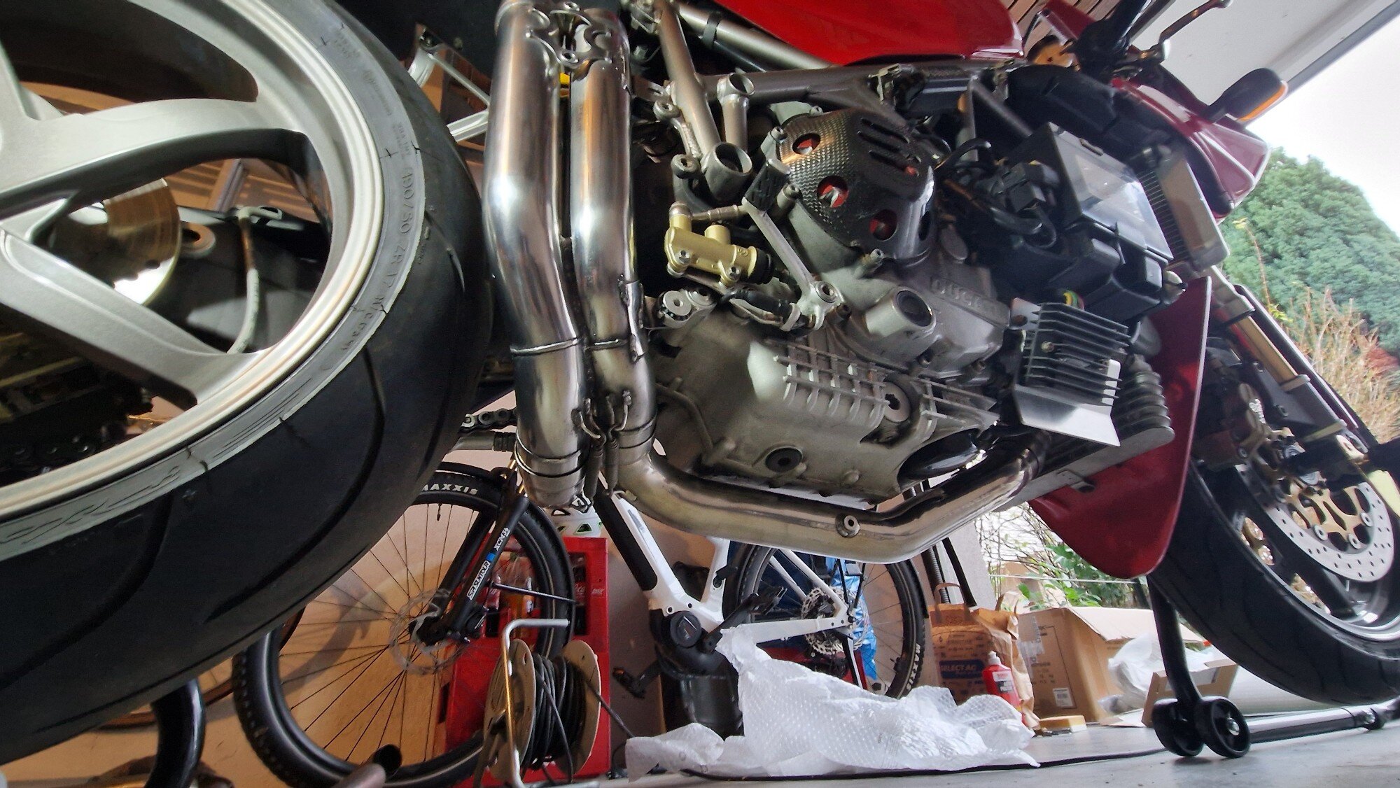

@Fabi996 Glückwunsch zur 996s !
Die Anlage der 996s ist etwas speziell (wenn du sie original haben möchtest) - die Töpfe sind ohne Befestigung für das Hitzeschild und das Hosenrohr sieht so aus:
Motorcycle Exhausts & Exhaust System Parts for Ducati 996 for sale | eBay
Redfox hat angeblich Sammler https://www.redfoximport.eu/onderdelen-parts/exhausts/ in allen Ausführungen.
Aber Achtung, die der 998s passen nur bedingt - hier ist entscheidend ob mit tiefen Sumpf oder nicht.
Die letzte komplette Krümmeranlage für die 996s die ich gesehen habe (inkl. Sammler) lag bei 600€.
45/50er Sammler gibt es auch von Drittanbietern - Spark, SIL - sind aber auch nicht günstig.

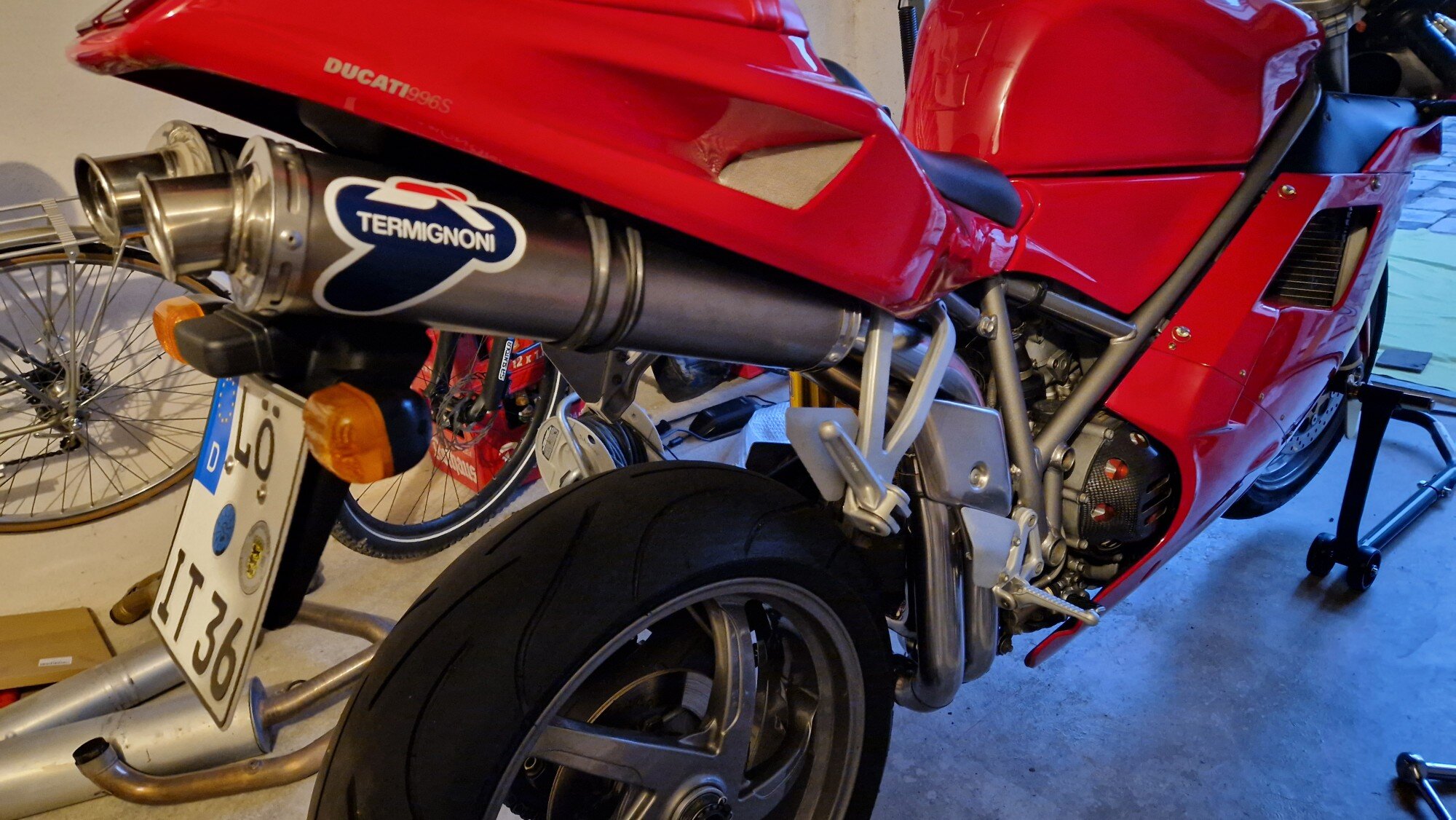

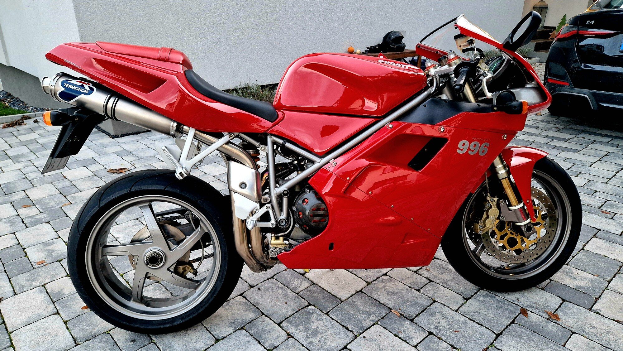

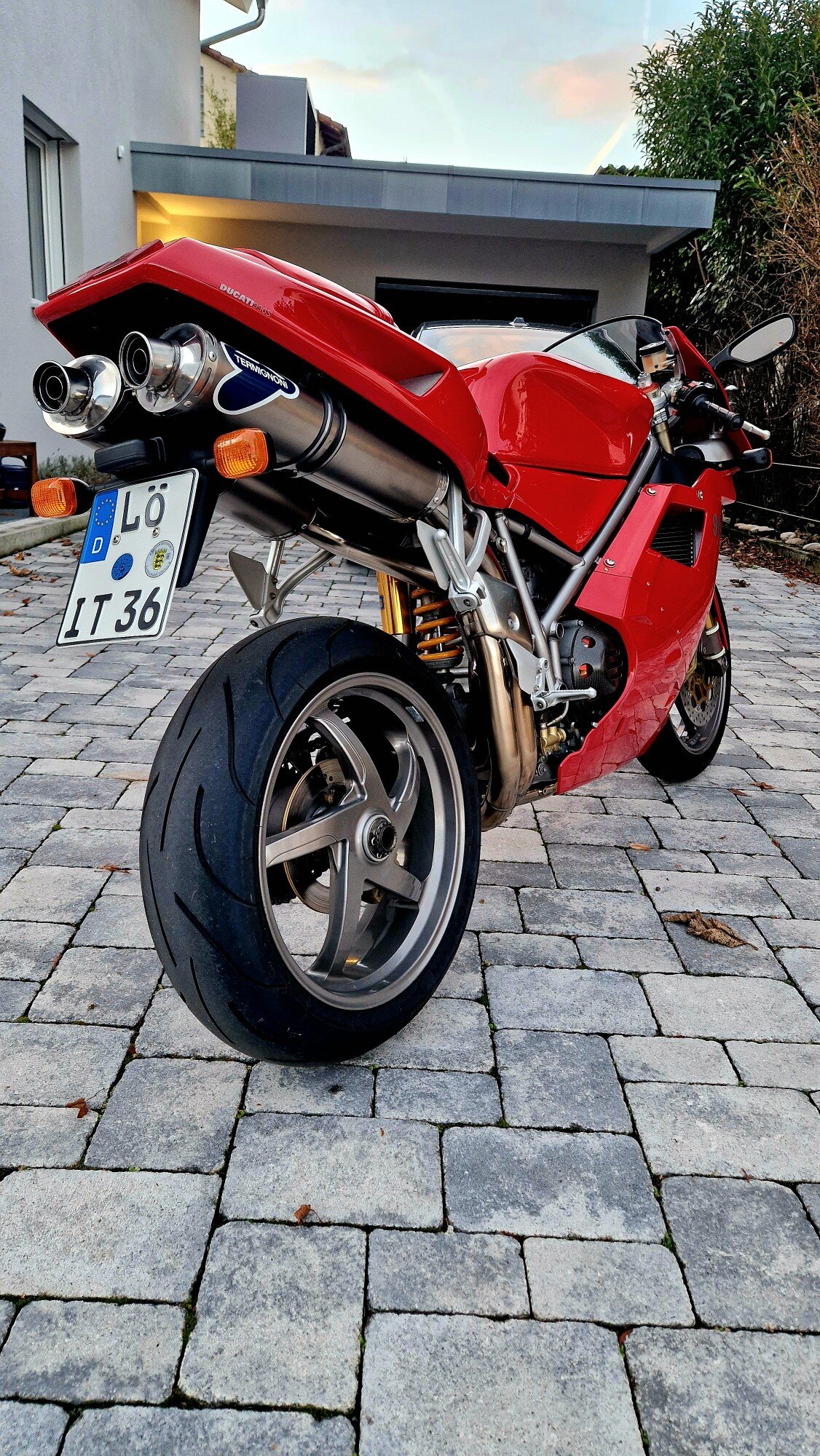

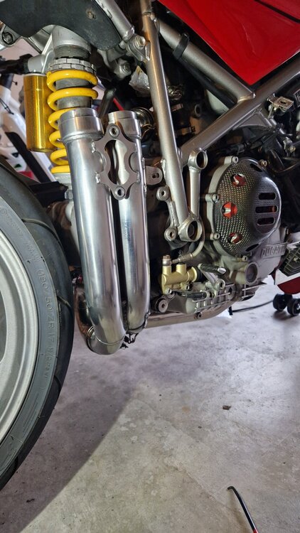

Liebe Fangemeinde,
Ich bin nach fast einem halben Jahr der Suche jetzt endlich fündig geworden. Ich konnte eine sehr schöne originale 50mm-Anlage inkl. offenen Titan-Termignonis ergattern (ganz herzlichen Dank @Eugen!!!).
Nicht nur optisch ist sie jetzt um Welten besser, auch die Laufruhe, Durchzug und Ansprechverhalten sind, auch Dank neuem Eprom, spürbar besser.
Herzliche Grüße und schöne Weihnachten allen,
Fabian
vor 45 Minuten schrieb Fabi996:
Durchzug ... spürbar besser.
Also das DARF laut Forumserfahrung eigentlich nicht sein, 45er soll grundsätzlich unschlagbar sein beim Durchzug..
Ich tippe eher auf den Eprom, war vorher bestimmt nicht optimal.
Ich hatte an meiner 996 lange Zeit eine 45 auf 50er Anlage, das klappte super.
Jetzt nur noch 45er Original und ich merke keinen Unterschied zu vorher oder ob ich offene Termi‘s bzw. Originale Endtöpfe drauf habe.
Ich denke auch, dass das Eprom 90% ausmacht und die letzten 3-5 PS der Topf bzw. die Anlage.
Also wenigstens bei einem nicht gemachten Motor.
