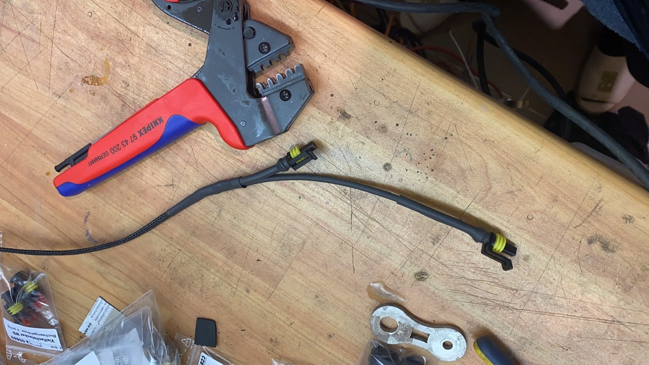

Meine ersten Schritte mit meiner neuen Crimpzange.
Der Kabelbaum wird mehrteilig:
Einmal linke und einmal rechte Fahrzeugseite für alle Vitalfunktionen des Motors, die beiden Teile treffen sich an der Front beim Steuergerät
Einmal Nemesis Traktionskontrolle, sie hat ja eigentlich sehr geniale Stecker um sie in den Originalkabelbaum dazwischen zu stecken, aber das ist kir zu steckerig.
Werde ich schon als extra-Teil führen aber integrierter und nicht überall mit den Zwischensteckern
Dritter Kabelbaum wird der reine Datarecording Kabelbaum für jene Dinge die über die Vitalfunktionen hinausgehen werden, also Federweg- und Bremsdrucksensoren, vielleicht noch Reifendruck vorne und hinten und Reifentemperatur hinten in Flanke-Mitte-Flanke
Ja, ich bin ein Wixer 😄

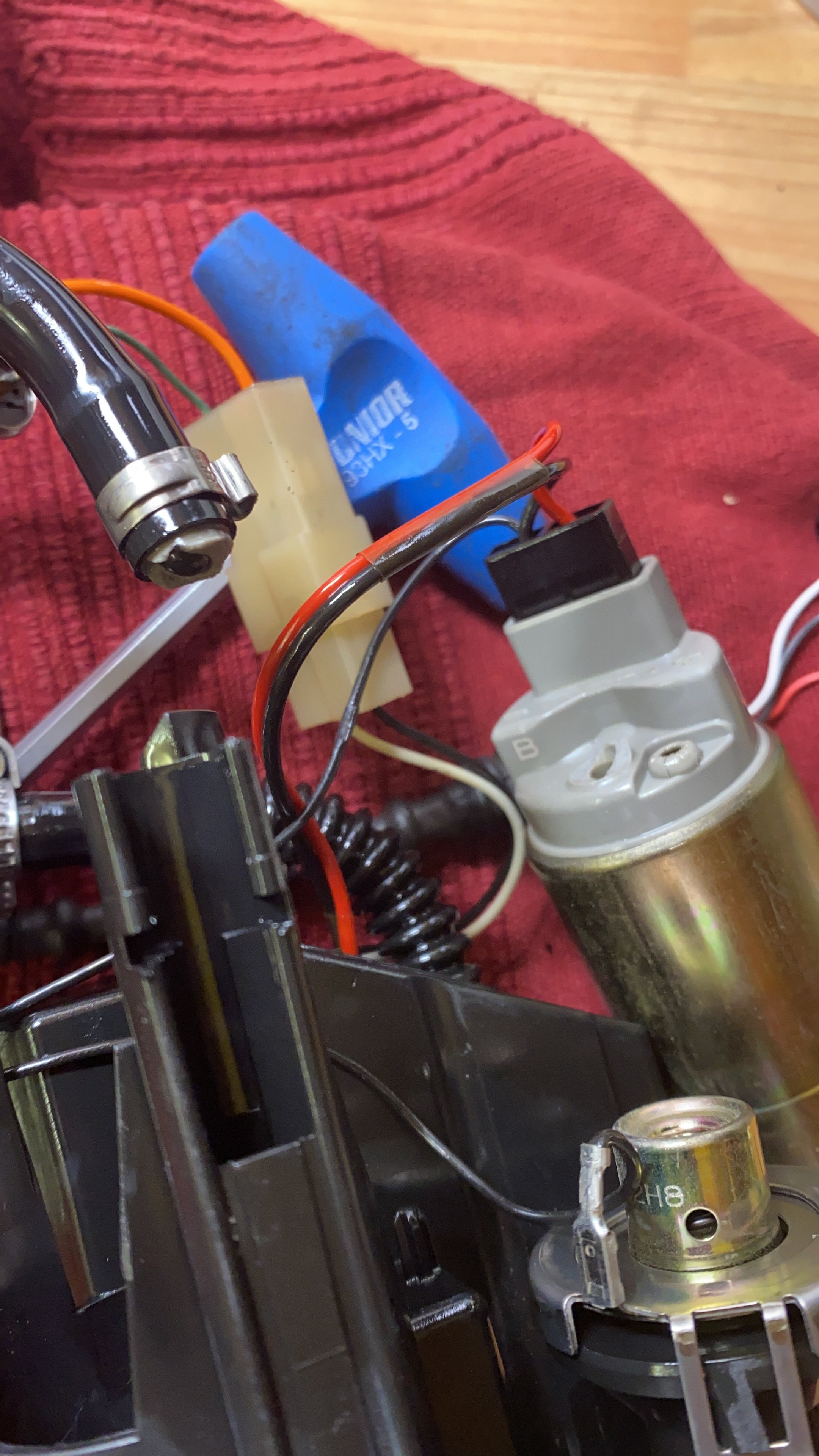

Aua, ich glaub mein Aufprall war hart, es ist sogar die Benzinpumpe im Tank abgebrochen
