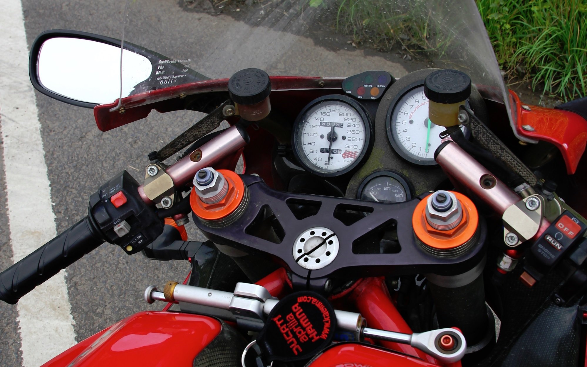

Preislich und optisch sind die von Dir gezeigten Stummel ganz ok, das passt schon. Wenn Du über 180 bist, bringt es eine ganze Menge und entspannt die Sitzposition ungemein: Handballen, Handgelenke und Nacken danken es dir. Im Bild siehst Du meine Lösung, habe so Italien und Spanien umrundet, ca 800 Km/Tag. Habe die Stummel relativ früh draufgemacht und bin jetzt bei ca. 150.000 glücklichen Km angekommen, im Bild siehst Du den Tacho kurz vorm Neuanfang. Kniekehlen tun irgendwann weh, aber auch da gibt es Lösungen um die Rasten etwas tiefer zu stellen.
Steht Kringel an, werden die Stummel einfach etwas nach unten geschoben auf die Werksstellung, dann ist auch der Druck auf´s Vorderrad so wie er sein soll. Im Endeffekt gewinnst Du so einfach an Flexibilität, ohne irgendwelche Nachteile. Auch die Kanzel bleibt ungerührt.
Eine andere Lösung ist eine spezielle Gabelbrücke von März, wo man die Serienstummel nicht unter, sondern über der Gabelbrücke montieren kann. Geht auch, ist aber eher eine feste Lösung.
Reicht es dir noch nicht, einfach die März-Brücke UND die hohen Stummel kombinieren. Das wäre das - optisch - erlaubte Maximum, musst dann aber an der Kanzel ran.

Oh tut mir leid. Ich habe vergessen zu schreiben, dass ich schon vor 25 Jahren mit einer 996 angefangen habe. Du kannst gerne zum größeren Nehmerzyl. noch andere Kupplungsamarturen kaufen. Wird dann noch leichter. Höhere vollverstellbare Stummel verkaufe ich aktuell. Passen aber nur für Öhlinsgabeln und ich fand die nicht gut. Der Nachteil der meisten höher gelegten Lenkerstummel ist, dass die Kanzel angepasst werden muss (sieht man auch auf dem Bild).
BITTE, BITTE, BITTE keine gute Kanzel anschneiden. Ich hab  mal lange eine gesucht. Die werden inzwischen gehandelt fast wie Gold.
Ich habe meine Kanzel heile gelassen
Trotz hoher Performance stummel
Ist halt etwas Bastelei aber geht
