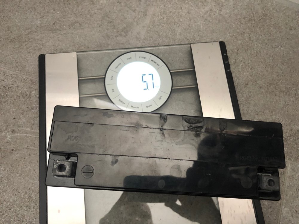

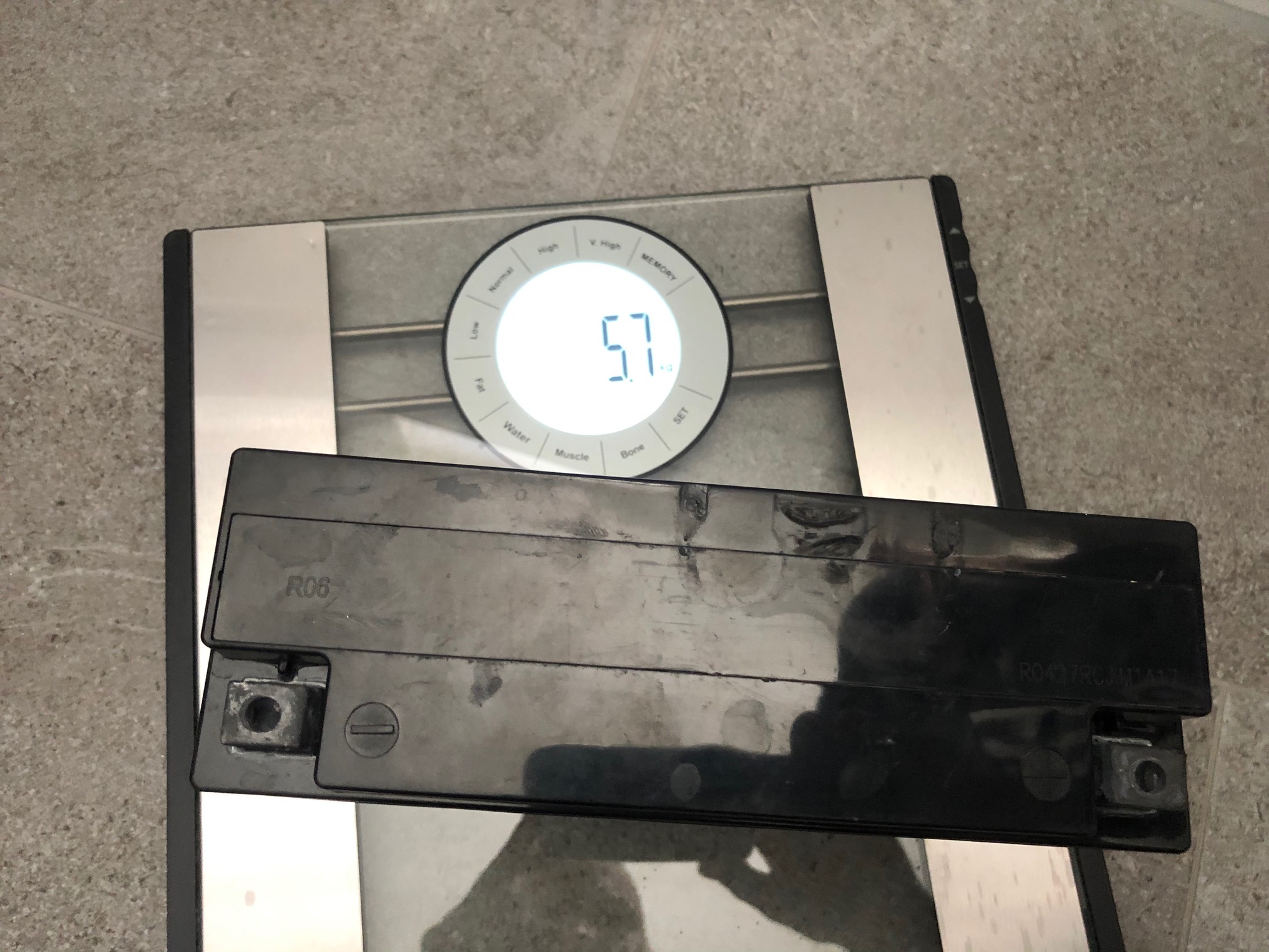

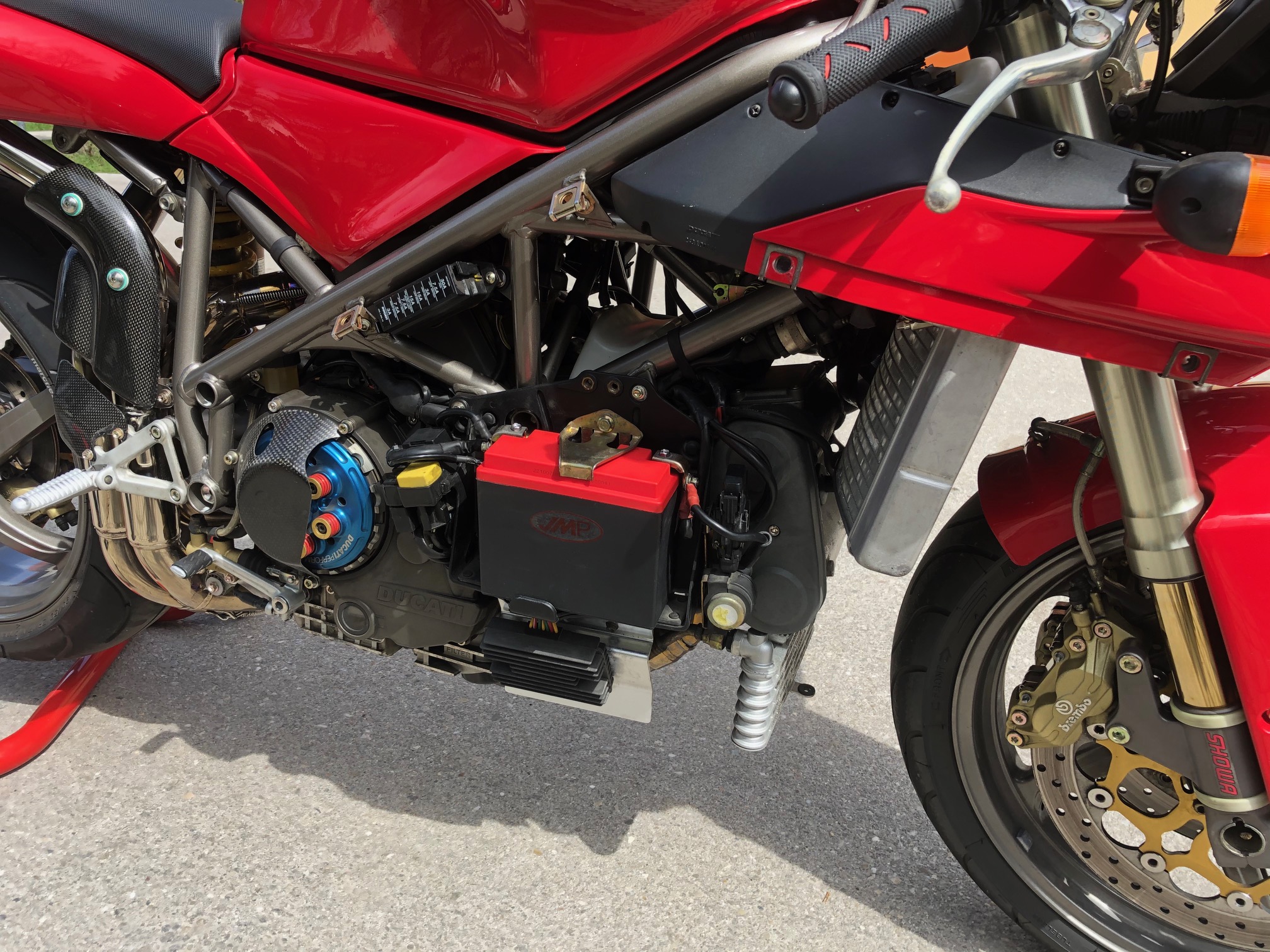

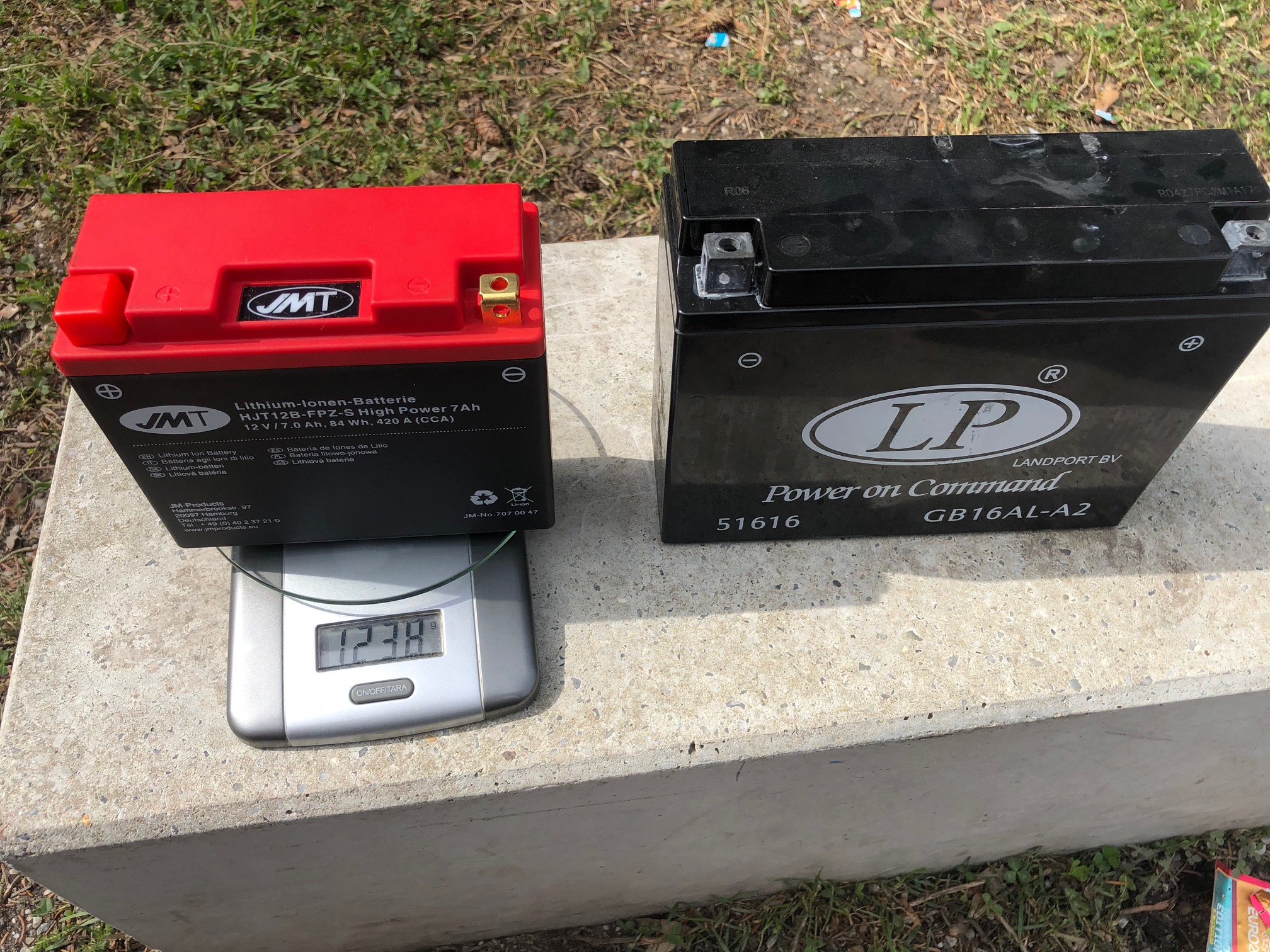

  1. Sooo... Hab die Batterie gestern bekommen, und heute gleich eingebaut, war eigentlich gar nicht so ohne, aber ich hab's hinbekommen. Hab die beiden noch gewogen weil es mich interessiert hat, die alte 5,7 Kg und die neue 1,2 Kg heißt 4,5Kg weniger. ;))) Springt deutlich besser an, muss jetzt noch eine Probefahrt machen Schöne Grüße an alle und noch einen schönen Sonntag
