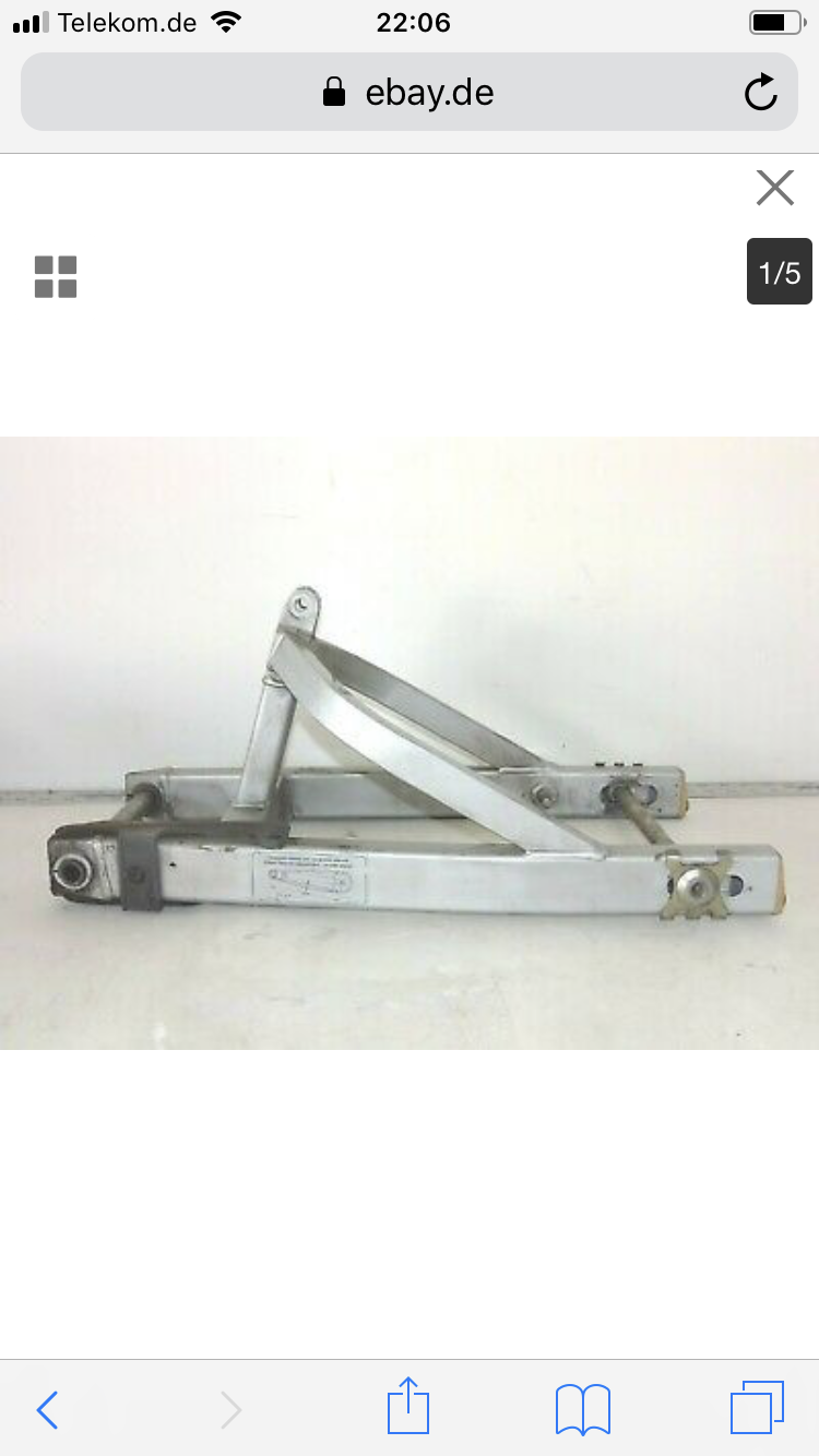

Oder anders gefragt: Wie kann ich ganz einfach rausfinden, ob ich die Stahl- oder die Aluschwinge durch die Gegend fahre?
Ja, ich könnte die Schwinge ausbauen und wiegen. Nein, ich habe keine Langeweile.
Meine Schwinge ist pulverbeschichtet, ich kann also auch nicht einfach so Material durch "angucken" bestimmen.
Ab Werk war die Kiste eine 750SS. Aber der Umbauer hat sehr viel sehr richtig gemacht. Eventuell also auch die Schwinge getauscht.

alternativ könntest du aber auch noch auf eBay nach gebrauchten Schwingen suchen und drauf hoffen, dass die sich durch die Schweißnähte oder eine andere Kleinigkeit unterscheiden lassen
Ein Magnet ist hier das Werkzeug erster Wahl. 😁
Schweissnähte geben ebenfalls gute Hinweise.
Und dann ist da noch die Materialstärke, wenn sich die irgendwo abgreifen lässt.

Kieke ich beim nächsten Werkstattbesuch nach.
Ist das die Alu- oder die Stahlvariante?
(Und wenn jemand mit Stahlschwinge mal einen Magneten zum Einsatz bringen könnte, wäre das Zucker.)
750SS Schwinge und 900SS Schwinge bei Google Bilder angucken und man sieht die Unterschiede.
Der eine (Stahl) spannt hinten über eine Spannschrschraube und man "zieht" das Rad nach hinten.
Der andere (Alu) drückt das Rad mit seitlich zugänglichen Schrauben nach hinten.
So, habe mal getestet: Stahlschwinge (von St2) ist ordentlich magnetisch, sollte auch durch die Beschichtung gut anziehen. Ich vermute stark, dass das Material der SS-Stahlschwinge mit dem der St2 identisch ist.
Du hast also wohl eine Aluschwinge.

750ss bj 1989-2000 900ss bj.1990-2000 alles Alu
danach auch alles alu
die Paso stahlschwinge ist im Querschnitt kieiner
Stimmt nicht. Es gab auch 900ss mit Stahlschwinge und z. B. nicht einstellbarer Gabel ab Werk.
Diese waren ursprünglich für die Amis bestimmt aber am Ende gingen nicht alle über den Teich und sie wurden teils auch hier verkauft.
Solch eine war meine ursprünglich
Bin mit der Stahlschwinge eigentlich recht zufrieden, da sie nicht zu Rissen neigt, wenn mir aber nochmal eine von OVER unter die Augen kommt schlage ich evtl zu. :)
