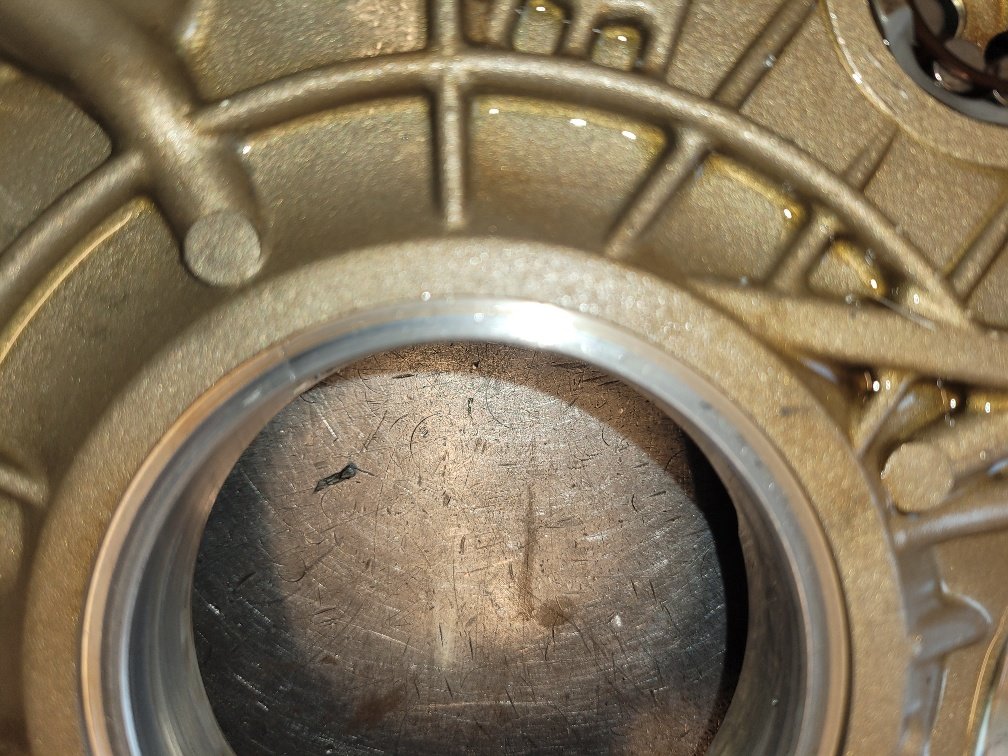

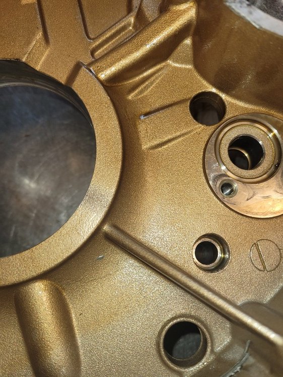

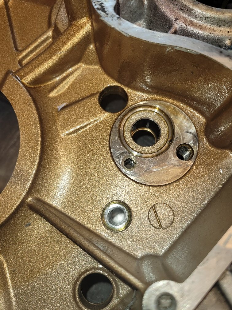

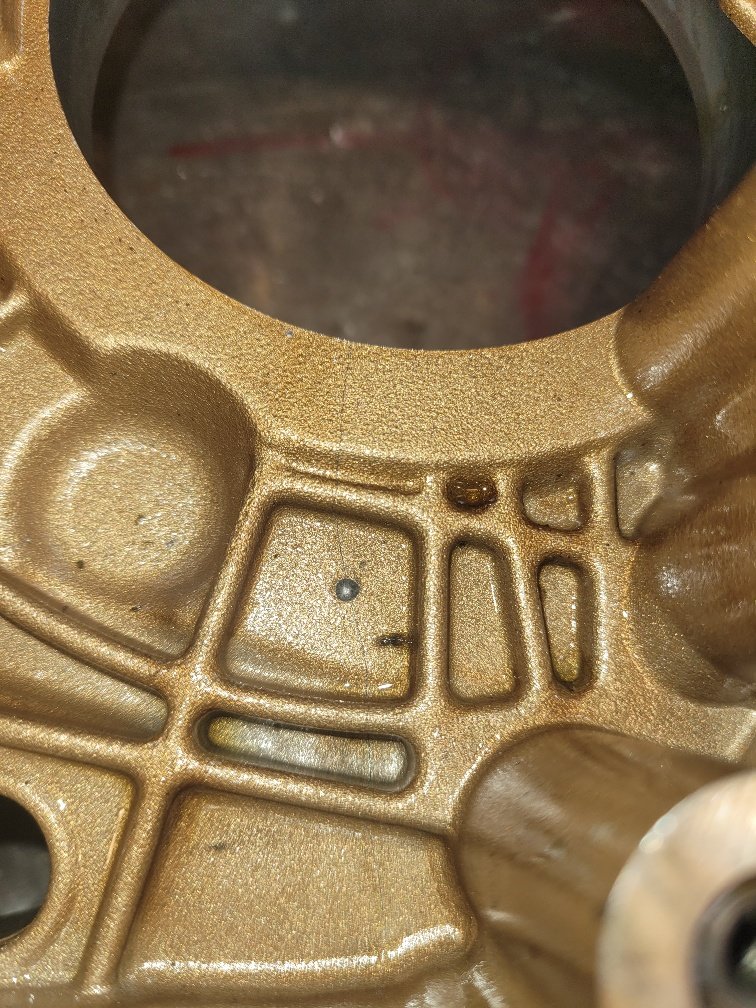

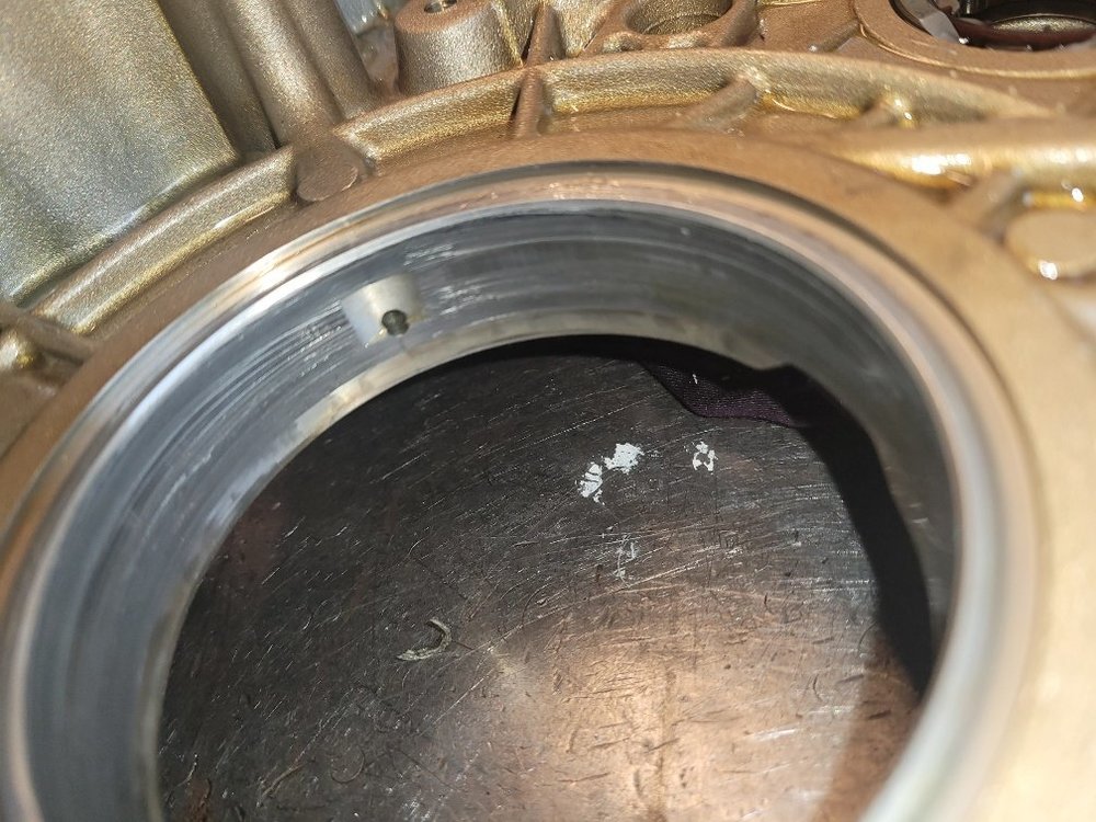

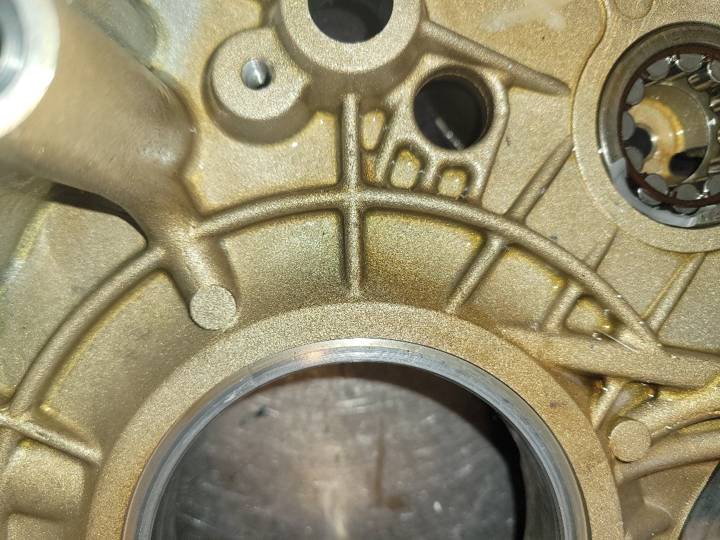

So, möchte diesen  Beitrag noch mit ein paar Hinweisen zum Saisonende abschliessen. Beide hier beschriebenen 4V Motoren auf Basis 749 sind brav gelaufen. Der rot weisse 924er habe aber mehr vibriert als der neu aufgebaute rote 999 so der Fahrer. Ok, das hört man nicht so gerne. Weiter war der 924er immer etwas ölig beim Ölfilter. Wann das aufgetaucht ist weiss man nicht so genau. Sicher nach Most. In OL ist nur noch der 999 gelaufen. Nach dem obligaten Wintercheck habe ich dann den Bereich um den Ölfilter genau kontrolliert. Wir fahren diese Gehäuse ja auch u.a. beim Supertwin und dort hatten wir auch schon Vibrationen und Leckagen..

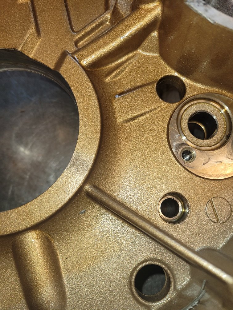

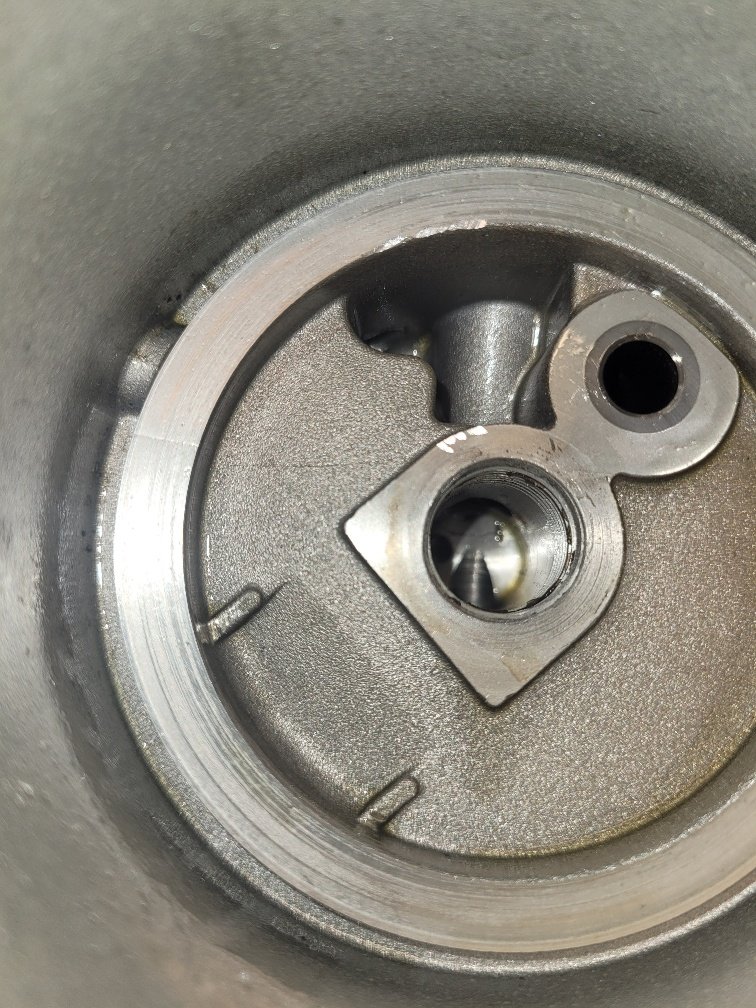

Wie leider erwartet ist dann auf der Ölfilterdichtfläche ein Kratzer gefunden worden der den Riss ans Tageslicht brachte. Ok, da kann man schimpfen oder ca. 10h Freizeit opfern. Gottlob sammelt man immer mal wieder Gehäuse und Motoren so, dass der Keller immer gut gefüllt ist. Alles wieder im Lot, nächste Saison kann kommen.
Unten noch die Bilder. Es war dann doch nicht nur das rechte, auch das linke Gehäuse war gerissen. Beide von den von unten kommenden Ölbohrungen die das Öl zu den Spraydüsen liefern. Scheinen eine ordentliche Kerbwirkung zu erzeugen. Also an alle Tuner, immer genau hinschauen rund um die Hauptlager.
Beim 999er Motor haben wir ordentlich Ölrauswurf aus der Entlüftung. Hätte nicht gedacht das der Hubraumunterschied das so verstärkt. Der Supertwin mit mehr ist da bräver. Werden das Membranventil vom Gehäuse wegzügeln damit das ausgeworfene Öl besser zurücklaufen kann.
Unten noch die Bilder wo man Risse suchen kann.

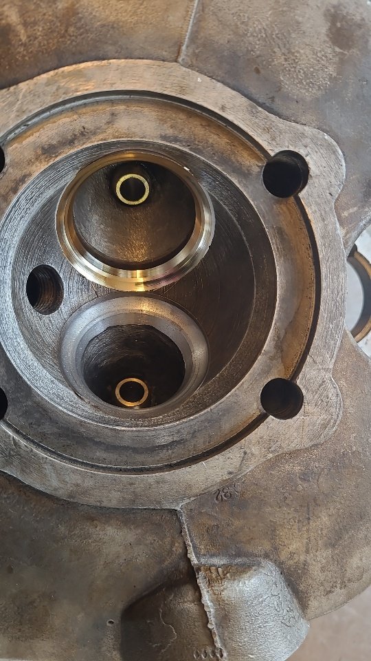

Nach der Motordemontage und Kopfinspektion die Ernüchterung, die Ventilführungen waren für meine Verhältnisse zu gross. Also neue gedreht und geschrumpft, Danach war eine Sitzbearbeitung nötig. Wer meint die mit dem Einschrumpfen einhergehende Achsverschiebung des Ventiles mit nur Einschleifen korrigieren zu können irrt.
Je nach Schrumpfsitz wird diese Achsverschiebung mehr oder weniger gross ausfallen, aber etwas passiert immer.

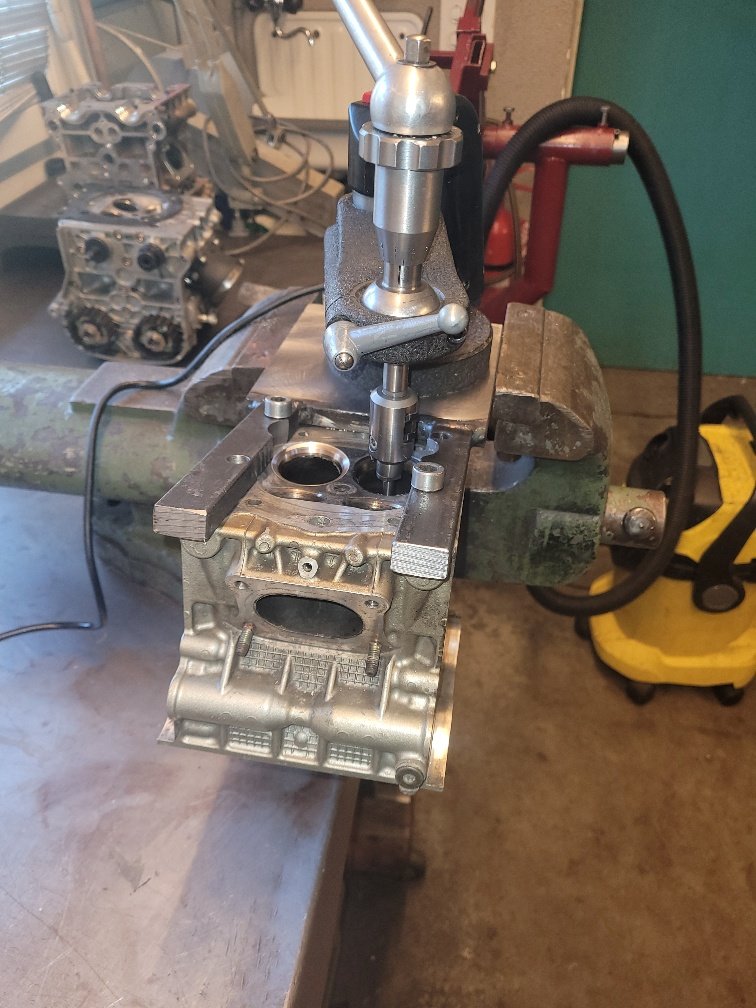

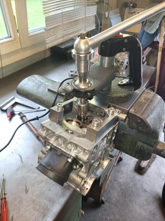

Achtung, bei diesen Köpfen sind die Sitze extrem nahe am Durchmesser 100mm. Das heisst, freifräsen wie hier in diesem Tread beschrieben bei den 749 Köpfen geht nicht wirklich. Man muss mit Sitz Schneidstählen arbeiten welche die Freifräskorrektur nicht angeschliffen haben.
Etwas freifräsen kann man, ich mache das aber von Hand  mit einem Minischleifer. Als bekennender 2V Ducati Freak muss man schon etwas mehr Zeit aufwenden für so einen 4V Kopfaufbau. Da ist der in dieser Zeit überholte 350er Kopf eine simple Aufgabe.

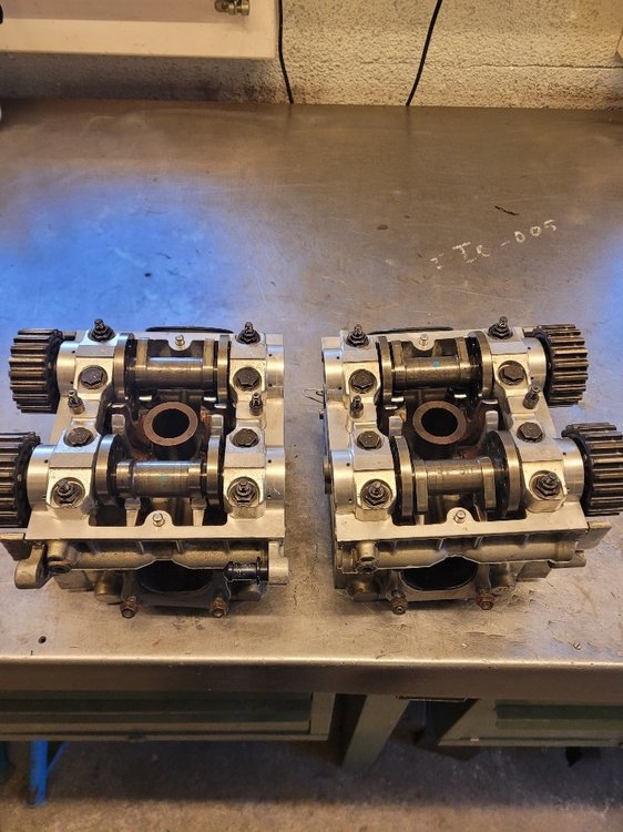

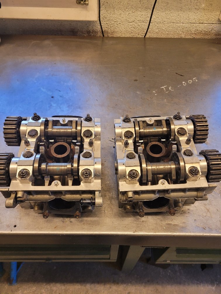

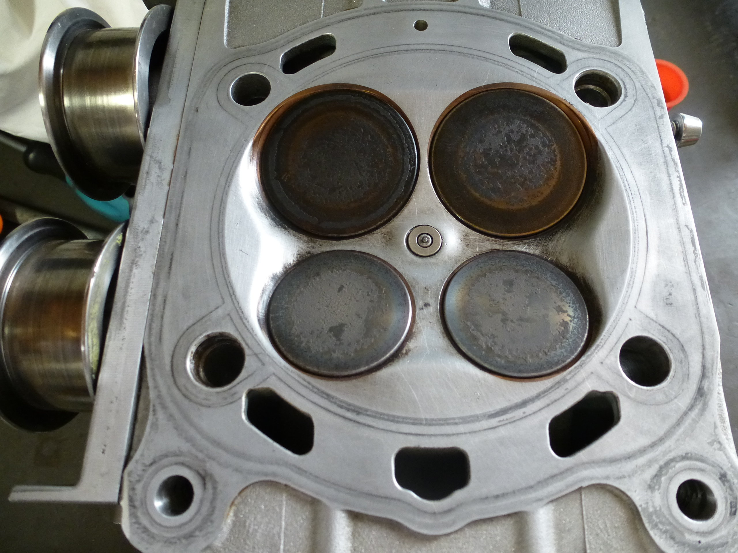

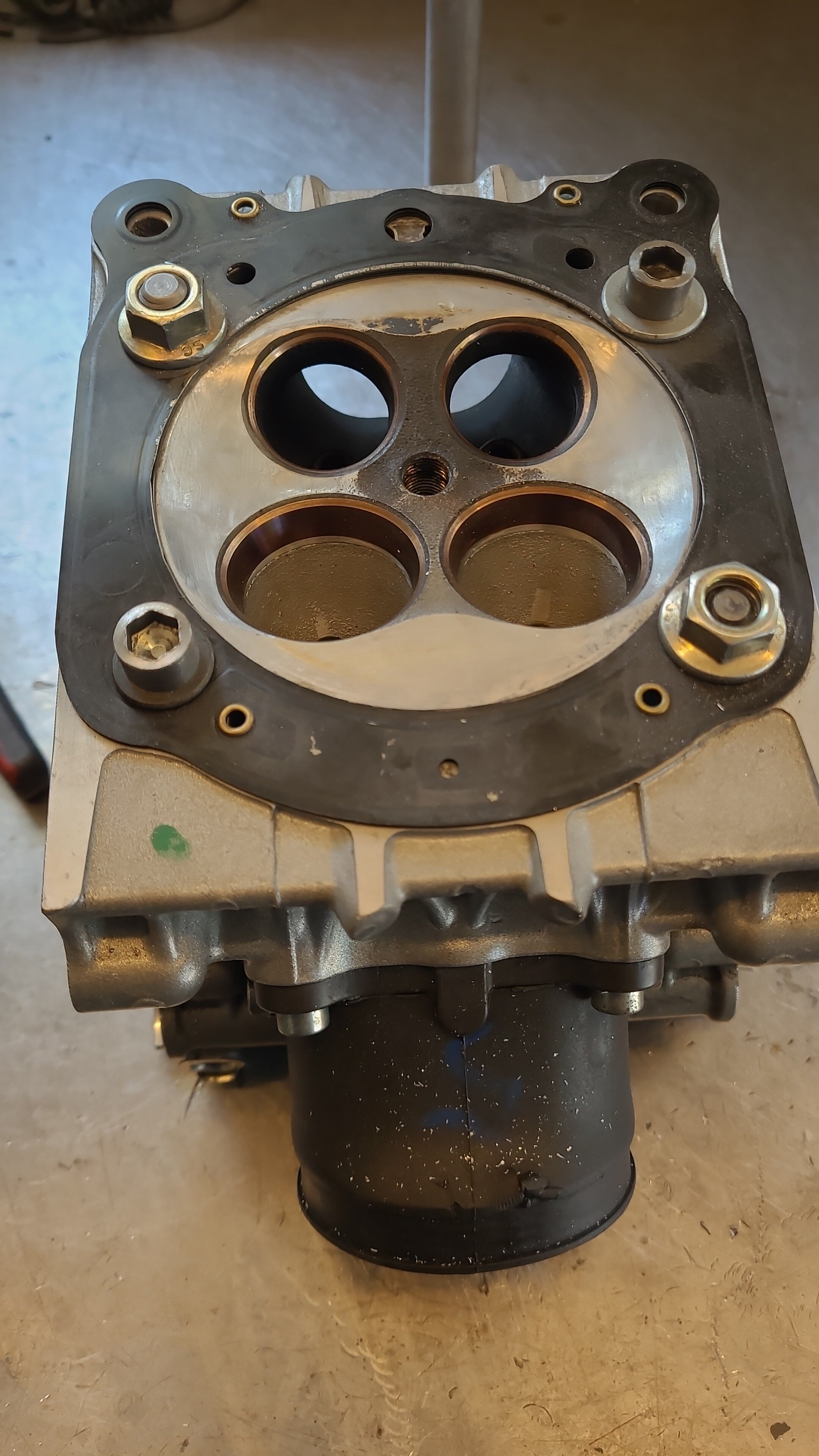

Aufgrund der oben erwähnten guten Resultate mit den modifizierten 749s Köpfen habe ich mich entschieden, nochmals einen solchen Motor aufzubauen um Reserve bereit zu haben. Man weiss ja nie....

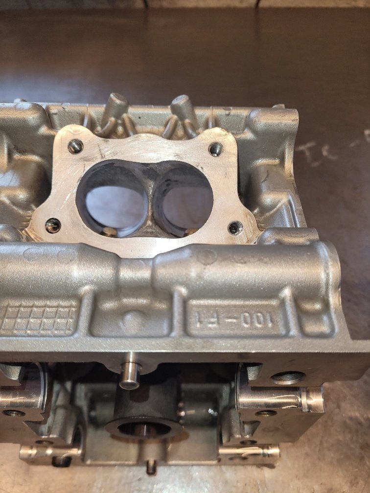

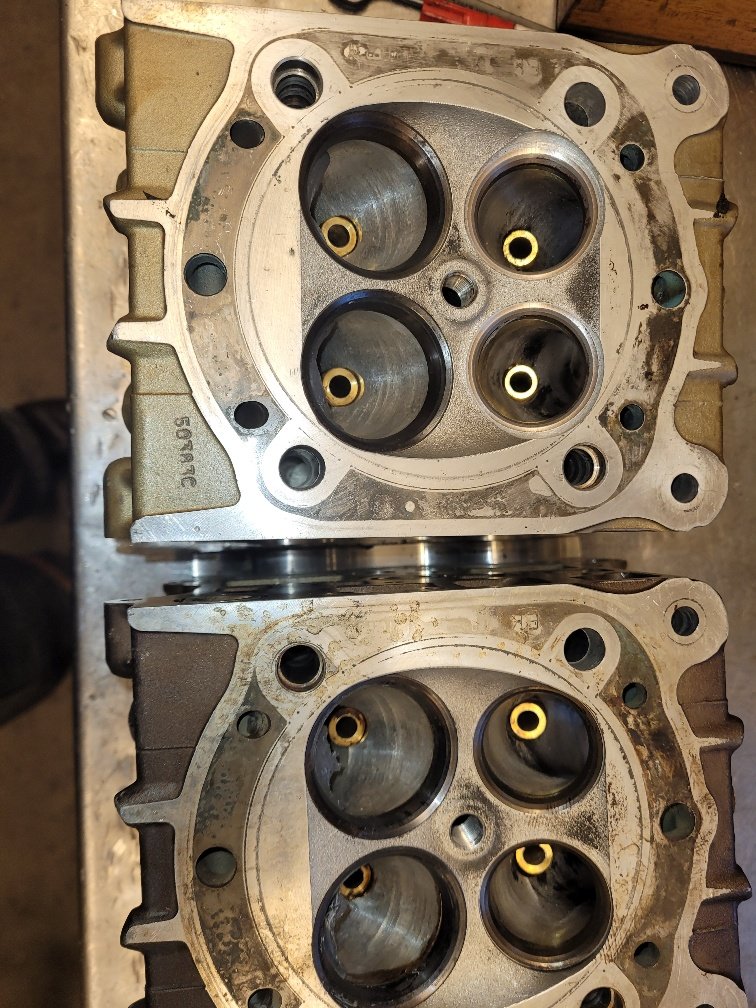

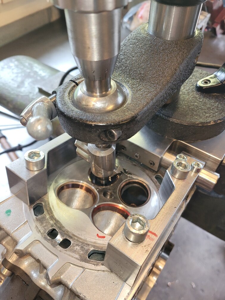

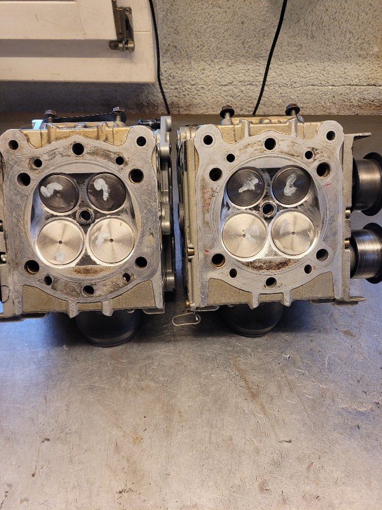

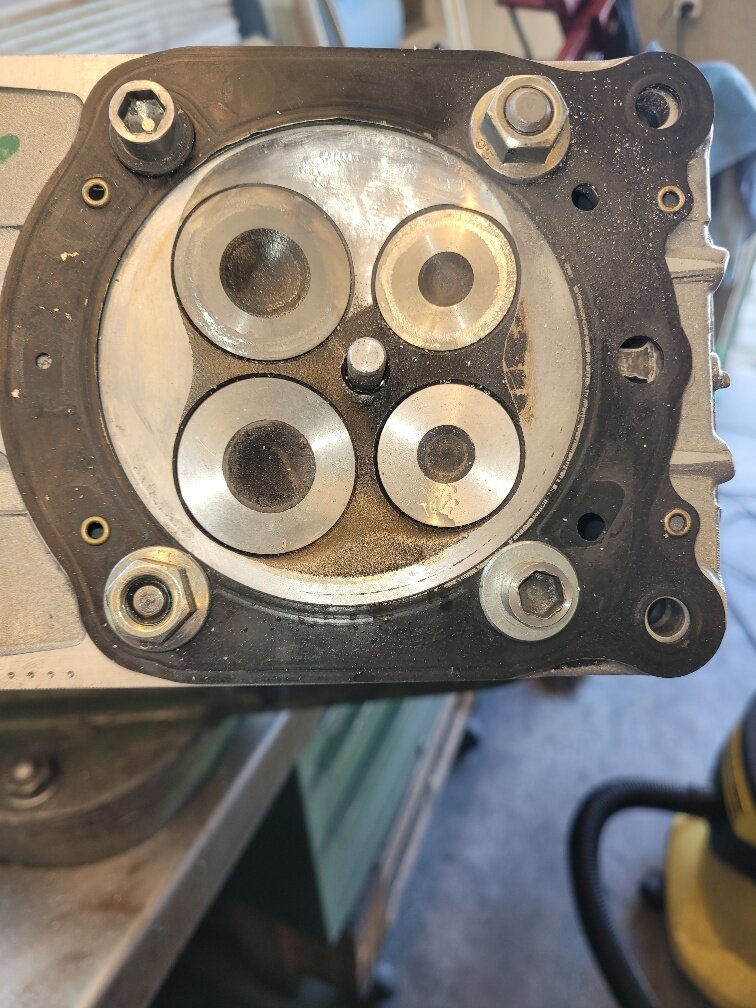

Im Anhang ein paar Impressionen, immer dasselbe... das eine Bild zeigt wie die 749s Köpfe angepasst werden müssen damit die Verdichtung zum passen kommt. Daneben das Freischneiden der Sitzringe. In diesem Falle habe ich die Sitzflächen nicht angefasst da die Köpfe wirklich gut im Schuss sind. Daher kann ich mir das Shim suchen sparen und das montierte verwenden. Nichtsdestotroz habe ich mir zum Geburtstag ein Set aus USA gegönnt mit den 6mm Shims und angeschriebenen Shimhöhen. Ist einfach speditiver wenn man alles  zur Hand hat bei z.b RS und R / S Köpfen. So nun freuen wir uns auf Oschersleben und danach wird der Motor mit diesen Köpfen aufgebaut. Achtung, die Bildreihenfolge stimmt nicht, das findet ihr ja aber auch raus. Zu sehen ist auch die neue Aufspannvorrichtung. Die erlaubt auch das Aufspannen von alternativen Köpfen, nicht mal unbedingt Ducati. Damit gelingt eine genaue Sitzbearbeitung wesentlich einfacher. Zum Brennraumfräsen und nicht beschädigen der Sitzringe habe ich mir alte Ventile zurechtgeschnitzt.

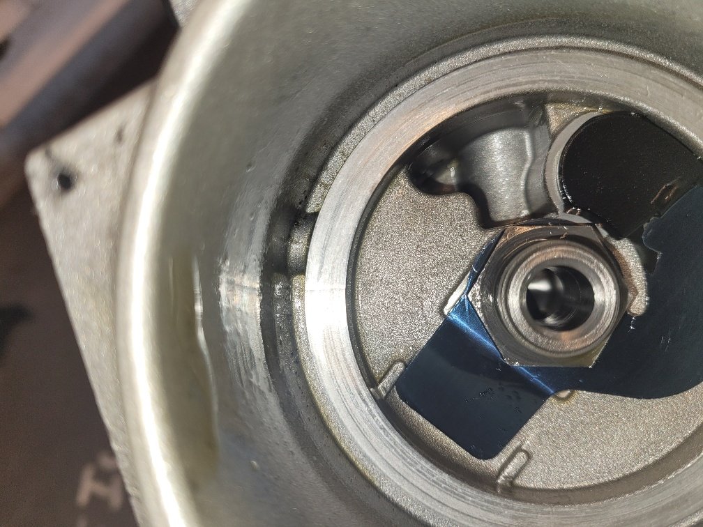

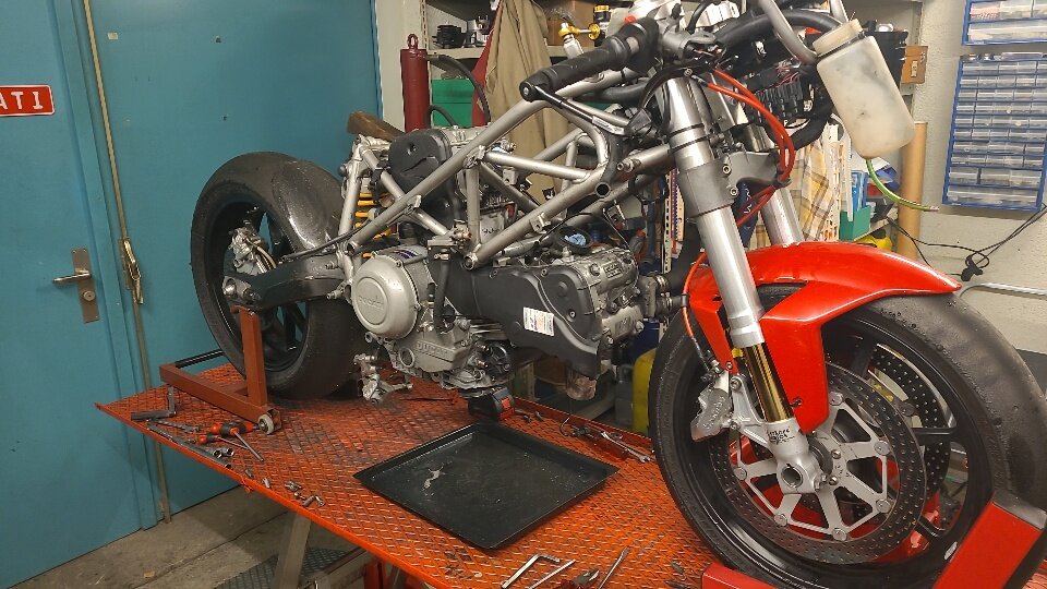

So, nach der Saison ist vor der Rennsaison. Nachdem das rote 999 Bike zwei Jahre problemlos gelaufen ist steht eine grosse Zerlegung an. Ja, man könnte einfach Öl Wechseln und sich die paar Std sparen, ist eben auch eine Kopfsache wie man sich darauf einstellt. Aber in der Mechanik ist der Spruch: " es wird schon gut gehen" fehl am Platz. Meistens kommt es dann nicht so.
In diesem Falle bekommt der Motor ein neues Gehäuse. Bei den Ölkühler Nippel Anschlüssen ist Material ausgebrochen nach dem Nachziehen und vorheriger Öllekage. Weiter wurden nach dem letzten Einsatz von Vibrationen berichtet. Mal schauen was rauskommt. Jedenfalls hängen keine Zahnradteile und Schrauben am Magnet.
